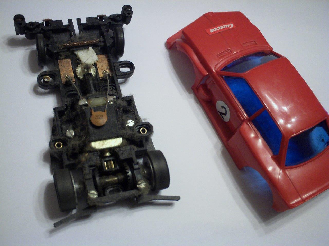

Guten Morgen,
Also hab jetz mal den ersten Bmw die karosserie abgenommen, alles voll mit Staub,Fusseln und Haaren.
Staub inside
Staub inside
Sollte das V1 Chassis nicht Metalzahnräder haben an der Hinterachse?
Ich werde das chassis mal komplett zerlegen und reinigen, die mechanik schaut soweit ich das beurteilen kann gut aus :driver:

Hey thumpfy,
Das hast du aber Glück gehabt mit deinem Kauf!
Das ist ein BMW mit einem Langchassis, tatsächlich etwas besonders :achtung:
Viel zu schade zum fahren.
Bei Helmut auf der Seite servospeedway , findest du eine detailierte Anleitungen wie Autos wieder fit gemacht werden können :banana:
Gruß jens
