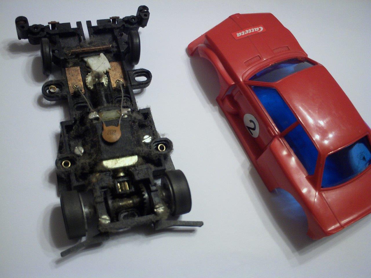

Hab gestern meine Carrera Servo 140 super 8 bekommen :banana: Bei der Bahn hab ich 2 Bmw E21 dabei schwarz/rot.
Natürlich hab ich die Bahn gleich mal getestet und meine Vorfreude wurde durch durchgehende Reifen und schlechter Lenkung zerstört... Muss jetzt mal die Boliden zerlegen und schaun was da los ist.. brauchen ziemlich lange bis sie lenken und meistens bleiben sie in der mitte der fahrbahn stehen :crying:

Du brauchst vermutlich als erstens neue Vorder- und Hinterreifen. Deine Autos sind vermutlich V1 mit Mabuchi-Motor, also ist aller Wahrscheinlichkeit nach das Lenkritzel gerissen. Also auch gleich tauschen.

Guten Morgen,
Also hab jetz mal den ersten Bmw die karosserie abgenommen, alles voll mit Staub,Fusseln und Haaren.
Staub inside
Staub inside
Sollte das V1 Chassis nicht Metalzahnräder haben an der Hinterachse?
Ich werde das chassis mal komplett zerlegen und reinigen, die mechanik schaut soweit ich das beurteilen kann gut aus :driver:

Hey thumpfy,
Das hast du aber Glück gehabt mit deinem Kauf!
Das ist ein BMW mit einem Langchassis, tatsächlich etwas besonders :achtung:
Viel zu schade zum fahren.
Bei Helmut auf der Seite servospeedway , findest du eine detailierte Anleitungen wie Autos wieder fit gemacht werden können :banana:

Hallo Thumpfy.
Der Jens hat recht. Falls Du kein Sammler bist säubere die Kisten nur und stell die wieder einzeln bei Ebay rein. Für den Gewinn wirst Du viele andere Autos ( m1 oder 935/924 oder Capris in V1/2 ) kaufen können.
Es gibt hier bestimmt auch Kollegen die mit Dir tauschen würden.
Natürlich nur wenn die Spoiler nicht gerissen sind...

Der 2te Bmw/schwarz ist genauso verstaubt innen wie der rote, ich dürfte der erste gewesen sein der die aufgeschraubt hat. Beide Karosserien haben keinerlei Risse oder beschädigungen :banana:
