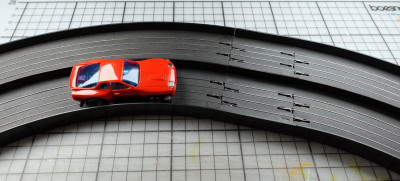

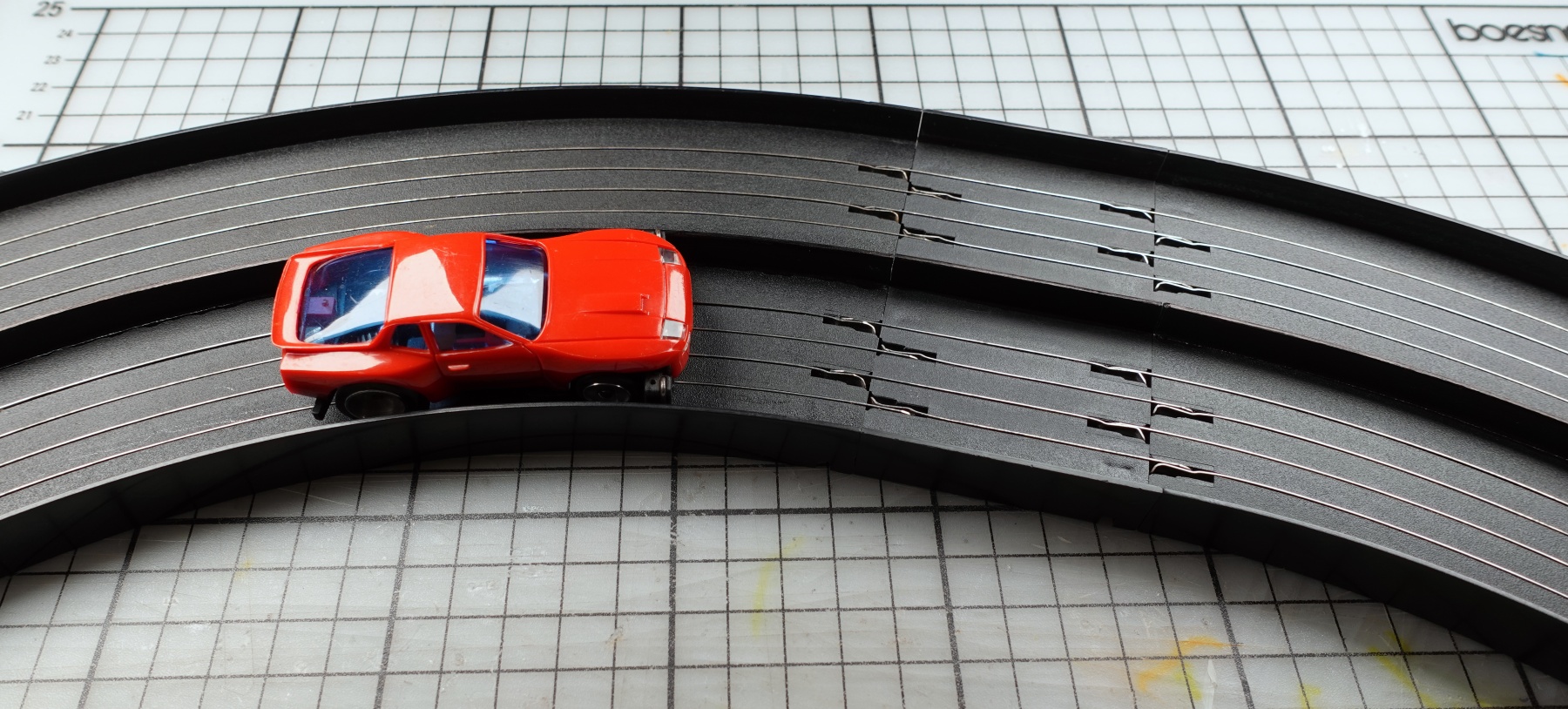

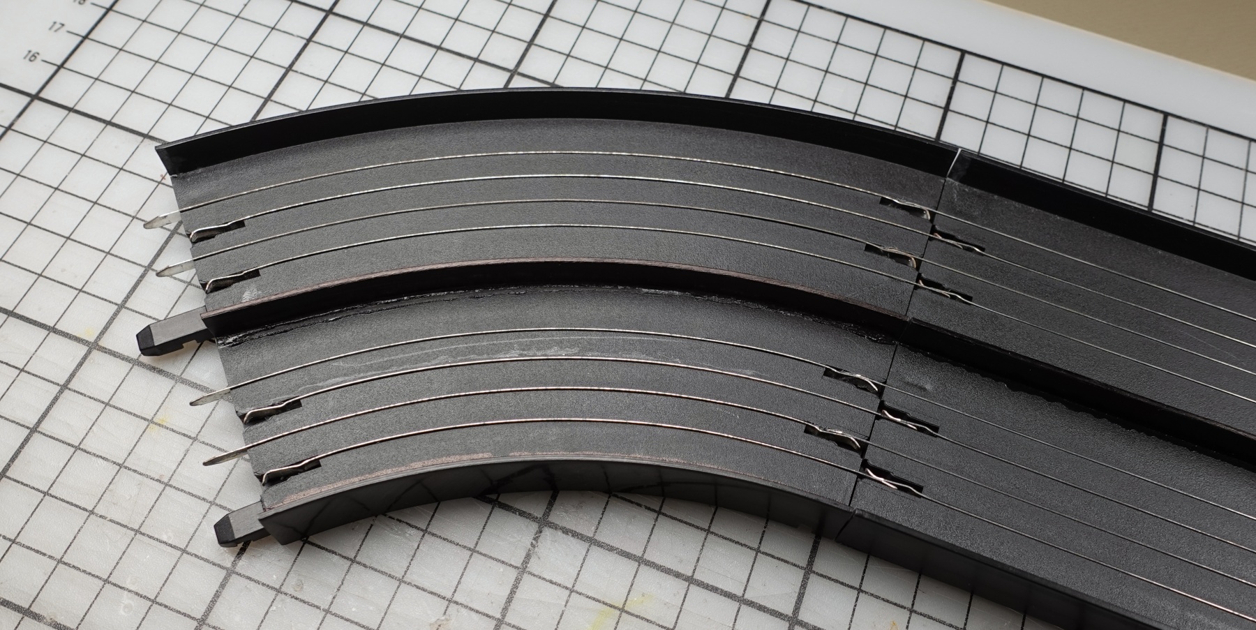

Ein medizinischer "PLUS-Kurven Test" viel positiv aus und bestätigt mir nun endgültig, dass ich mich vor ca. vier Wochen in einem Münchner Keller infiziert habe ;) . Welche Symptome zeichnen den Krankheitsverlauf aus? => exzessives und ruheloses Basteln von Plus-Schienen :D :kaputtlachen: .
Vier K2 plus Kurven habe ich ja schon lange im Einsatz. Aber nun wurde mir klar, für einen sinnvollen Einsatz benötige ich mehr von dieser Sorte. Somit wurde dieses Wochenende mal gebastelt:
K2 plus Kurven:
weitere K2 plus Kurve:

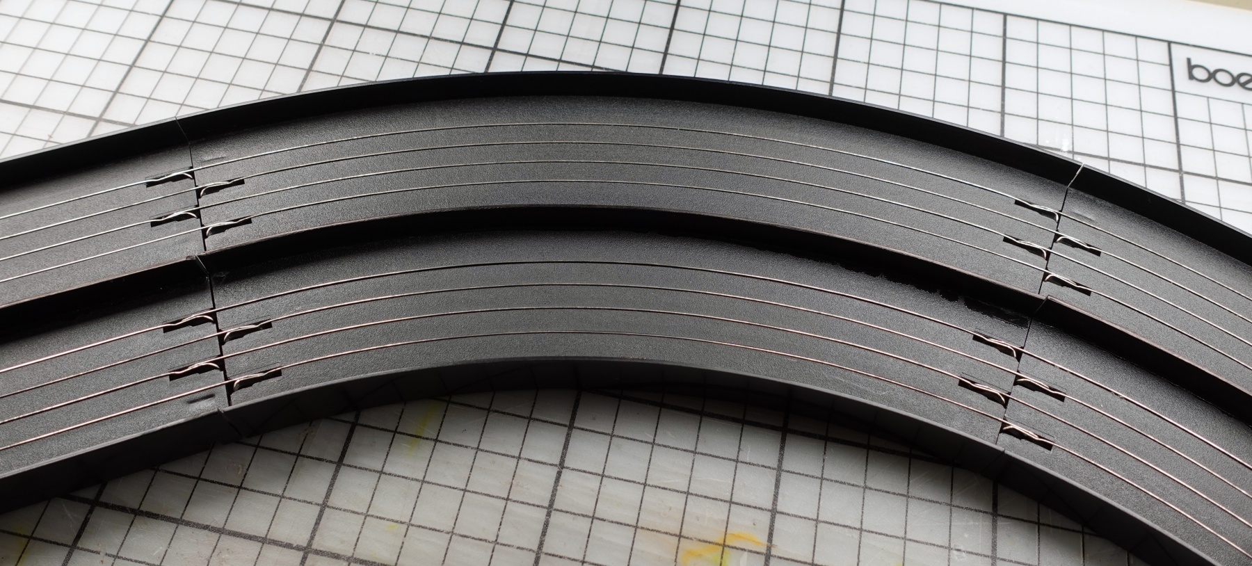

K1 plus Kurve:

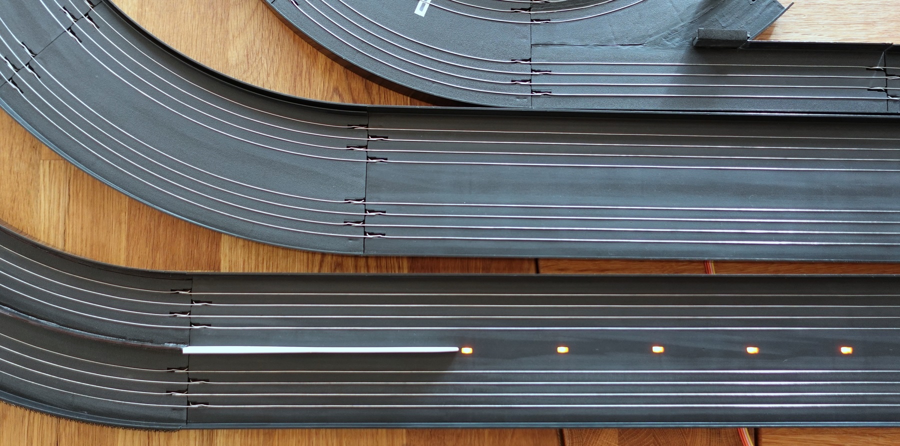

Theoretisch würde es bei der Servo 160 mit Innenführungen auf Geraden funktionieren. Rufus hat ja schon mal erwähnt, dass dies bei Servo 132 nicht funktioniert, da die Hinterreifen auf die Innenführung auffahren würden.
Bei den Servo 160 Blockmotorchassis reichen die hinteren seitlichen Abstandshalter weit genügend hinaus, und sind auch hoch genug, dass sie über die Innenführung "drüber greifen". Somit fahren die Hinterreichen in diesem Fall nicht auf die Innenführung auf. Das habe ich schon getestet, da mache ich auch ein Video, dass in zwei Wochen online geht.
Praktisch müssten es aber weit mehr als 15cm sein...
und praktisch wird es möglicherweise auch nicht funktionieren, da Carrera Servo Autos nicht ständig Kontakt zur Bande halten und eher eine periodische Schlenker-Bewegung ausführen. Also mit Vollgas auf einer Geraden in eine Innenführung einzuhacken sehe ich eher kritisch, bei der Servo 160 zumindest :? . Aber vielleicht geht's auch - hab ich noch nicht ausprobiert :floet: .
In meinem Fall unterstütze ich die Fahrer optisch und "verbiete" einen Spurwechsel auf der vorangehenden Doppelgerade. Hat bis jetzt in den meisten Fällen funktioniert, dass man sich halt merkt, dass man bei orangen LEDs keinen Spurwechsel mehr einleiten sollte:
Nach den orangenen LEDs kommt dann eine Mittelplanke von der Schikane, die schmal und niedrig anfängt, und dann in der Höhe abgerudet höher wird und auch breiter. Damit heben die Autos im Fall der Fälle nach oben ab, anstatt frontal in die Mauer zu knallen.
