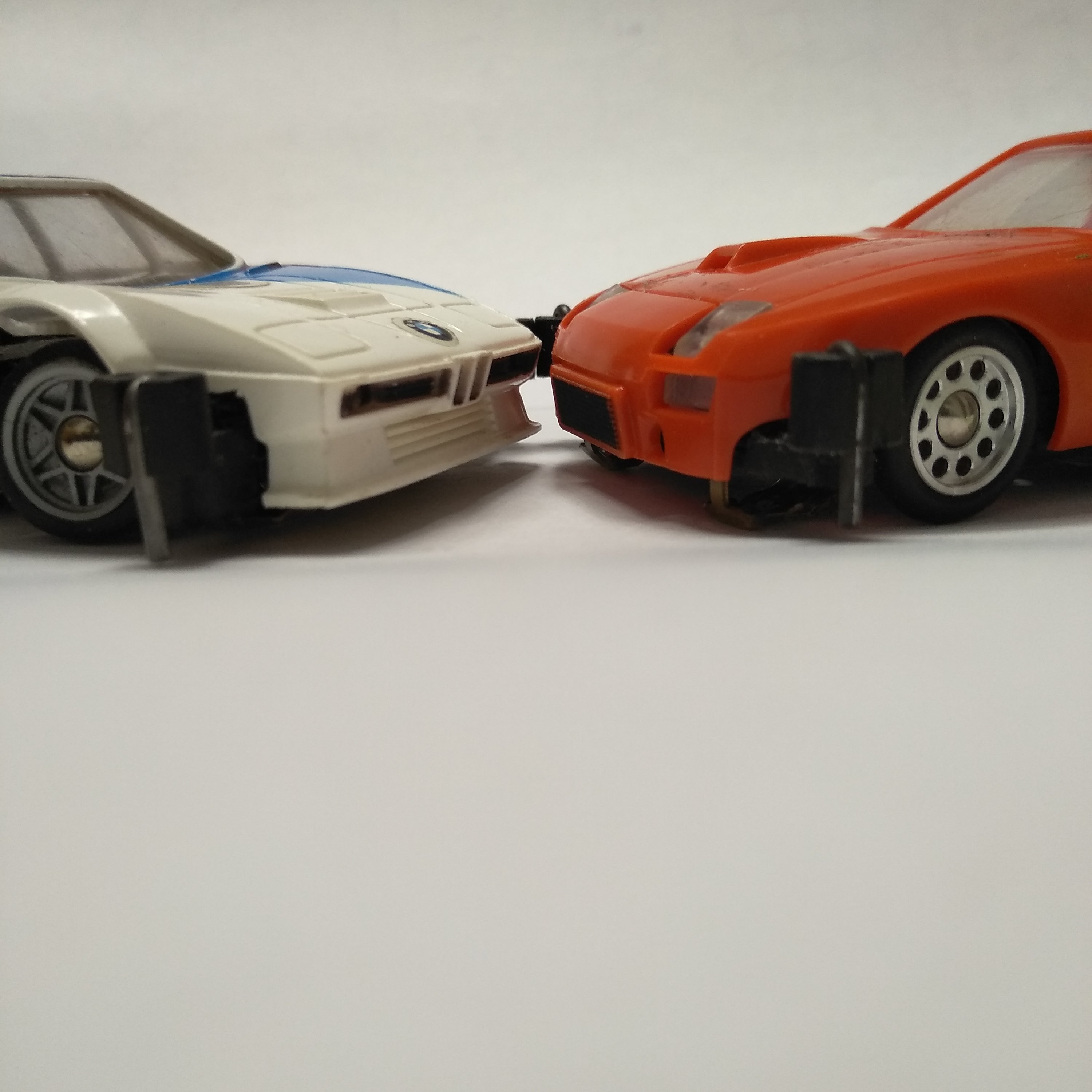

WOW Cool das mit dem BMW Schweller ist mir nie aufgefallen. Da ist es klar das es den wagen wegdrückt.
Bin gerade am durchsehen meiner neu erstandenen "Sammlung" Da sind auch ein paar Kuriositäten dabei.
Siehe Schleifer.
Weder mir den gleich mal zu gemüte führen und ne BMW Karosse anpassen. :danke:

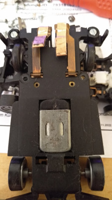

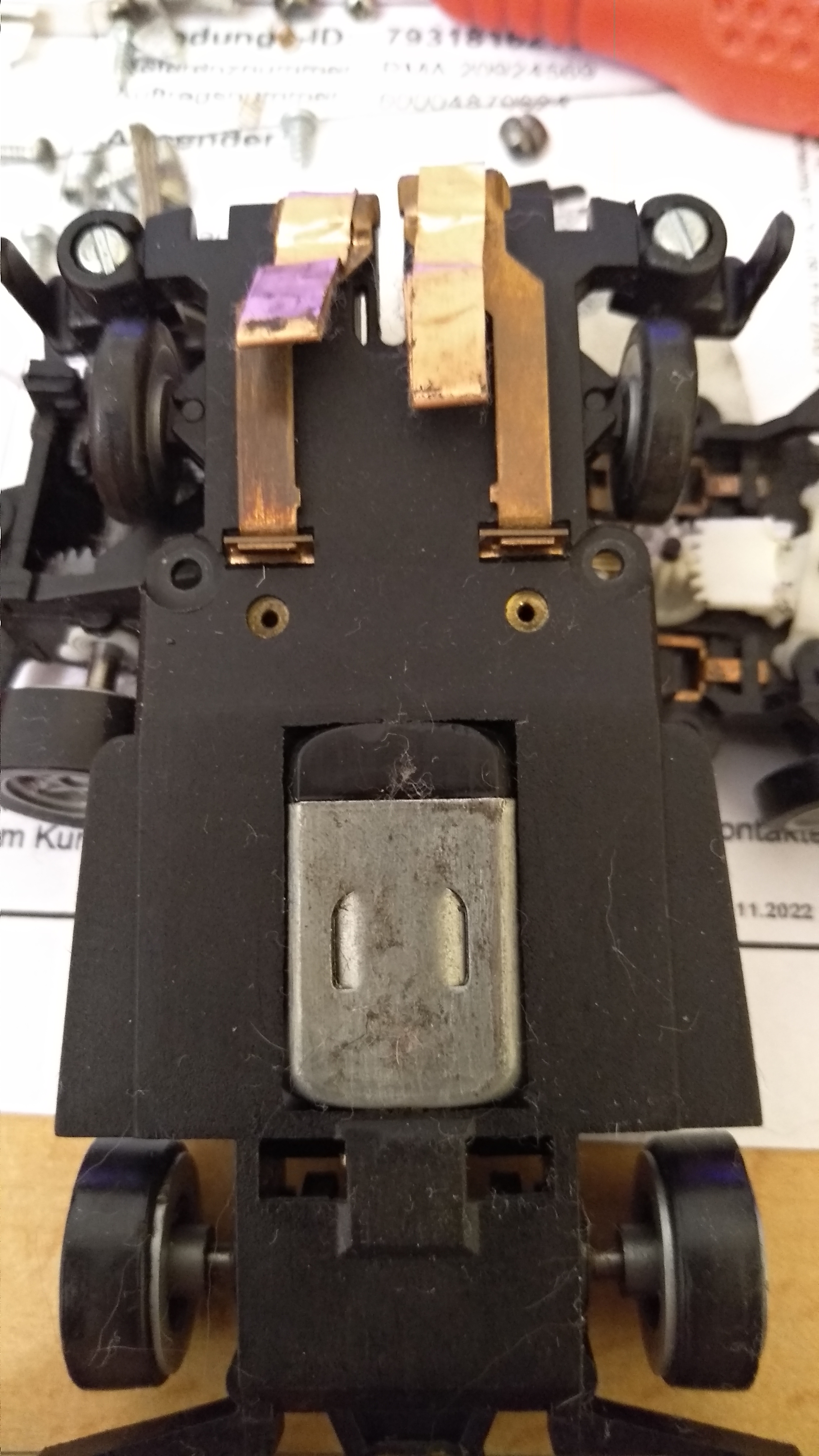

Soda habe mir mal 2 V1 fertig gemacht,
Komplett zerlegt, alles gereinigt und dezent geschmiert
Lenkung ein wenig mehr eingestellt
Gewichte an der Vorderachse montiert
Räder laufen auch ein wenig nach.
Schleifer gerichtet, abgeschliffen, Kontakte gereinigt.
Jetzt sollten die 2 mal auch aus der Innenkurve gut herauskommen.

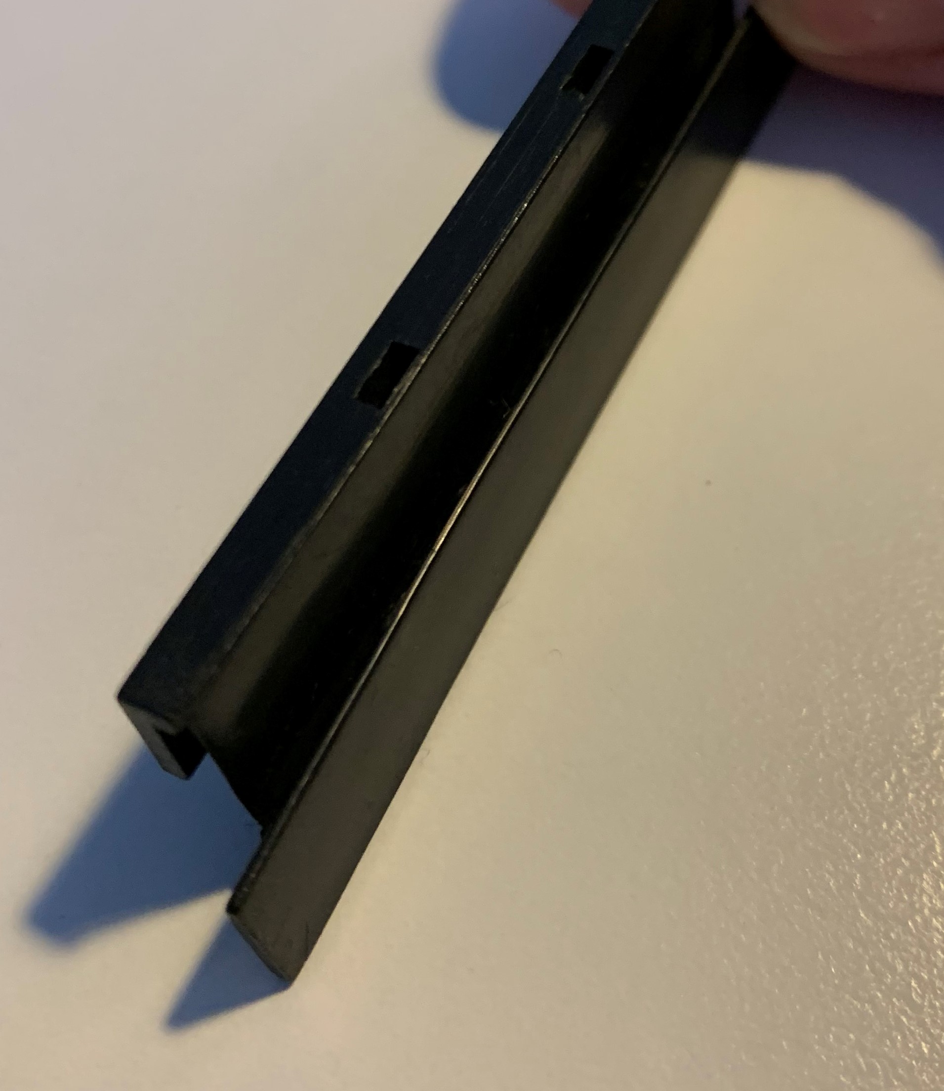

ich habe in meiner alten Bahn aus Kindheitszeiten solche Dinger, weiß leider aber nicht wo die herkommen und wie sie genannt werden. Kann mir da jemand helfen?
Die Variante mit den geklebten Verlängerungen finde ich auch gut, Die sind aber wahrscheinlich fest verbaut, richtig? Eine halbmobile Variante wird nicht stark genug halten, oder habt ihr hierfür auch eine Idee?
Ich habe das Problem bei dem Hindernisfahrzeug, was sich bei zu langsamer Fahrt über das Chassis aus der Kurve raus drückt.
