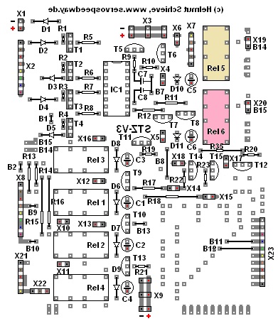

ich Versuch zur Zeit endlich nochmal die STZ in Betrieb zu nehmen. Ein paar Versuche haben mich so gefrustet, dass ich sie wieder in die Ecke gestellt habe. Deswegen wollt ich hier allgemeine Fragen stellen wobei vielleicht jeder Besitzer einer STZ helfen könnte, damit ich Helmut nicht für jede einzelne Frage nerven muss.
Meine erste Frage zur Inbetriebnahme wäre:
Relais 5 zieht bei der Überfahrt von Auto B über die Tankschiene an, sollte Relais 6 auch anziehen bei Überfahrt von Auto A? Es tut es zur Zeit nicht. LEDs leuchten wie gewünscht.
Grüße, Alexander
