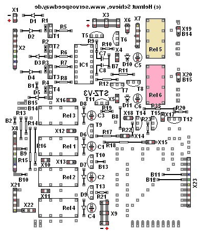

ich Versuch zur Zeit endlich nochmal die STZ in Betrieb zu nehmen. Ein paar Versuche haben mich so gefrustet, dass ich sie wieder in die Ecke gestellt habe. Deswegen wollt ich hier allgemeine Fragen stellen wobei vielleicht jeder Besitzer einer STZ helfen könnte, damit ich Helmut nicht für jede einzelne Frage nerven muss. :sweating:
Meine erste Frage zur Inbetriebnahme wäre:
Relais 5 zieht bei der Überfahrt von Auto B über die Tankschiene an, sollte Relais 6 auch anziehen bei Überfahrt von Auto A? Es tut es zur Zeit nicht. LEDs leuchten wie gewünscht.
Grüße, Alexander

X4 muss bei Auto A aufleuchten
X5 bei Auto B
Relais 5 schaltet bei Auto A
Relais 6 bei B
Die Ersttinbetriebnahme ist hier beschrieben:
https://servospeedway.de/Basteleien/STZ ... satze.html
Komm zum Treffen, sind nur 326 Km

Ich glaube ich habe den Übeltäter auch gefunden. Das Relais soll ja anziehen also hab ich bisschen das Multimeter über die Platine gepickst. Ein Kondensator ist kaputt denke ich, genauer gesagt der C6. Nach Prüf Anleitung vom Inet sollte er defekt sein.
Ich werd mal versuchen noch ein paar Bauteile zusammenzufinden, die ich brauche für anderes, damit sich eine Bestellung bei Reichelt mehr lohnt. Oder hat jemand zufällig einen 10µF/16V liegen für mich.

Zum Testen sollte es auch ohne C6 gehen
