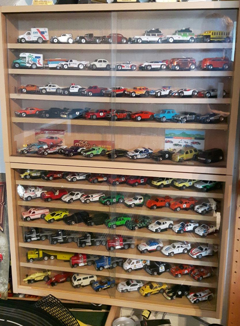

Glückwunsch zum Erwerb einer Servo160! Damit hab' ich (1978) auch mal angefangen. Wenn man dabei bleibt, kommt es meistens zwangsläufig dazu, dass man "plötzlich" alle drei Maßstäbe hat, zumindest Autos zum Fahren...
Aber zurück zur 160. Habe mich da ziemlich lange und intensiv mit beschäftigt (hab' hier um die 100 Fahrzeuge rumstehen, die eigentlich alle laufen)
