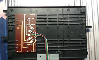

Meine Frage: Ist es möglich/notwendig die "Innereien" der alten Impulsschiene, also die seitliche Box mit der Elektronik (Platinenkennung X585051 mit 2IC's Typ CD4001BE CMOS NOR Gatter) für die neue selbstgebaute Schiene zu verwenden, um eine vernünftige Impulsverlängerung zu erhalten?
Wenn ja, dann bräuchte ich Informationen, wie ich die farbigen Anschlusskabel zwischen den Impulskontakten und der Elektronik verlöten muss.
Die neue Impulsschiene ist in Arbeit. Sämtliche Leiter werden auf einer Länge von ca 5cm vom Bahnstrom abgetrennt)
Hier die alte Schiene von unten:

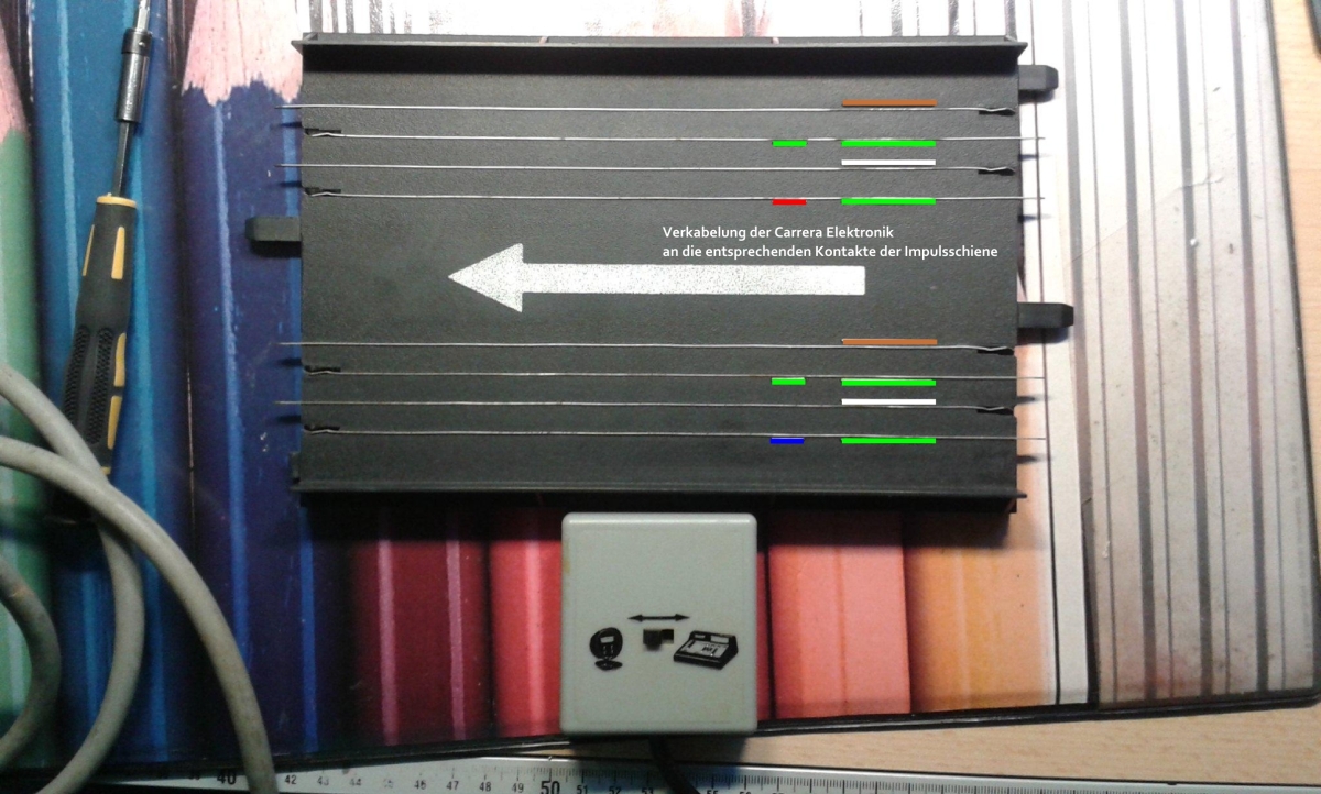

Und hier von oben mit der entsprechende Farbe der angeschlossenen Kabel.

Hi, danke für deine Antwort.
Die soll inkl. Fracht 35 Euro kosten. Da bauen wir dass lieber selber.
Der Anbieter macht genau das, was ich vorhabe und baut alte Schienen um, sobald ein Auftrag vorliegt. Ich gehe daher mal davon aus, das die alte Elektronik passen wird.
Vieleicht ist jemand hier, der seine original breite Impulsschiene einmal umdreht und ein Foto schießen könnte oder einfach die Farben notiert.
Implusschienen Mapping: Farben der Kabel zwischen Leitungsschienen und der seitlichen Elektronikbox
(Schiene so legen, dass die Elektronikbox unten ist. Dann ist Leitung 1 oben und Leitung 8 unten )
STZ- Technik (was kostet der Light Bausatz?) o.Ä. klingt interessant und ich habe viele der Seiten im Web besucht. Mit diesen Themen wollen wir uns aber erst später beschäftigen. Zunächst wollen wir das
einsetzen, was wir bereits haben und da ist der Umbau der vorhanden Impulsschien sicher der schnellste und einfachste Weg. Wenn wir ein funktionierendes System haben, wollen wir eigentlich unserem Raspberry Pi das Rundenzählen beibringen. Der findet das ewige LED ein und ausschalten langsam langweilig und als Retropi Daddelkonsole zu schade. Wir basteln und programmieren halt gern zusammen.
So ein Kombinationsfahrbahn wäre für uns die nächste Option. Wobei die Dinger auch recht selten sind und dann teuer gehandelt werden. Ich würde die dann selber bauen und unsere Impulsschien mit Kerben versehen, das die dicken Leiternasen der Standardschienen passen.
Gruss Timmsel

Hab damals auch die schmale Leiter-Schienen-Anschlußkiste- an eine breite Leiter Schiene gelötet..alles gleich angeschlossen...
ausser:
....nur die vorderen kleinen Impulsleiter (die's an der breiten net gibt)
hab ich auf eine andere Schiene übertragen
ausser:

Als Schnellhack hab ich am Wochenende den Dremel bemüht und die schmale Impulsschien mit Kerben versehen, damit die dicken Leiternasen der Standardschienen passen. Läuft hervorragend, die Verbindung ist so gut, dass auf extra Kabel zur Stromspeisung verzichtet werden kann.
