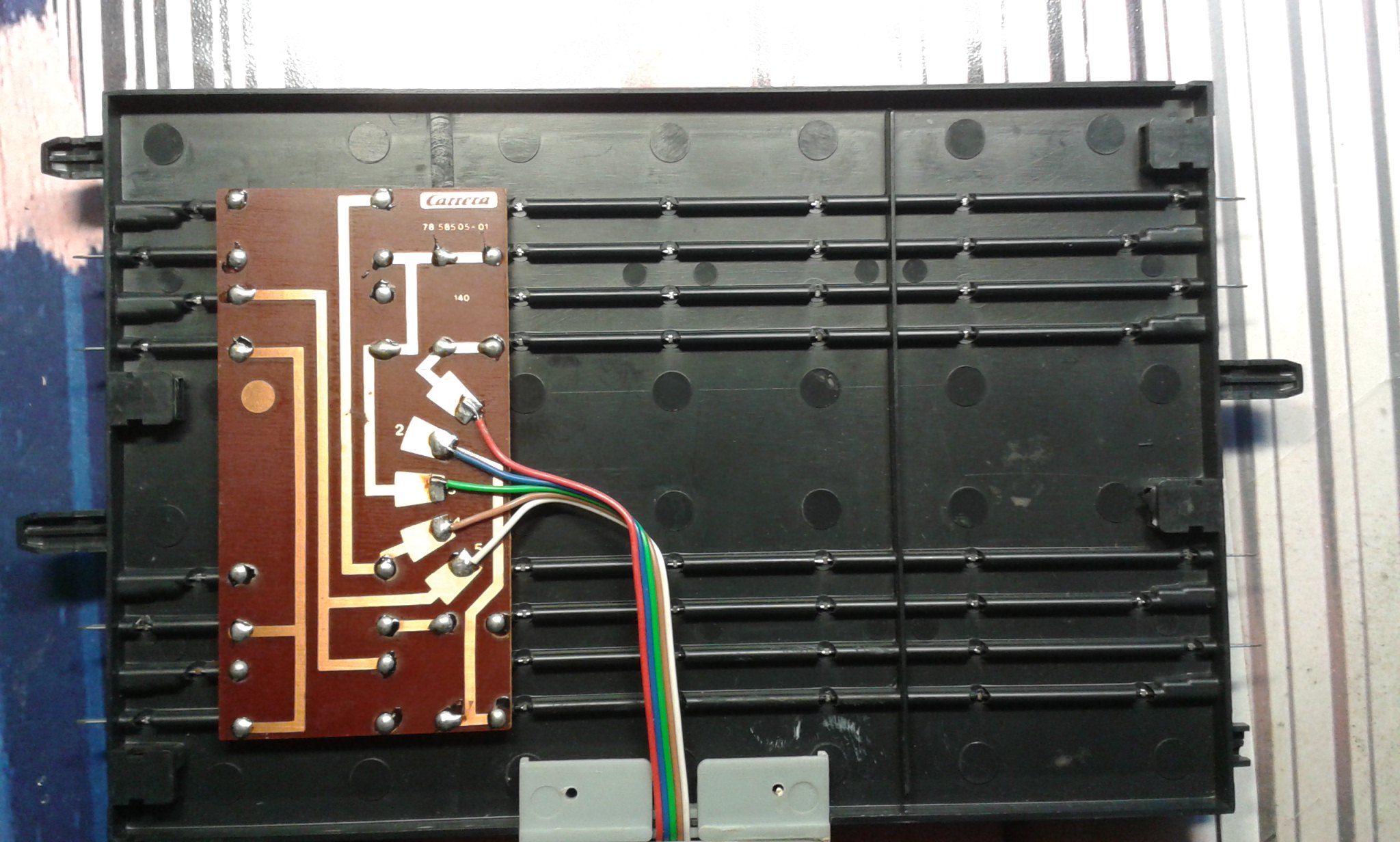

Meine Frage: Ist es möglich/notwendig die "Innereien" der alten Impulsschiene, also die seitliche Box mit der Elektronik (Platinenkennung X585051 mit 2IC's Typ CD4001BE CMOS NOR Gatter) für die neue selbstgebaute Schiene zu verwenden, um eine vernünftige Impulsverlängerung zu erhalten?
Wenn ja, dann bräuchte ich Informationen, wie ich die farbigen Anschlusskabel zwischen den Impulskontakten und der Elektronik verlöten muss.

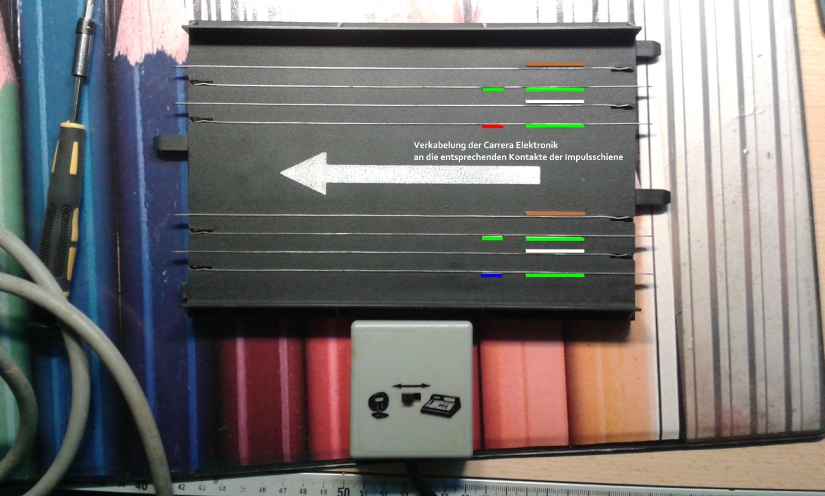

Hier die alte Schiene von unten:
Und hier von oben mit der entsprechende Farbe der angeschlossenen Kabel.
Wäre klasse, wenn uns da jemand auf die Sprünge helfen könnte.

Implusschienen Mapping: Farben der Kabel zwischen Leitungsschienen und der seitlichen Elektronikbox
(Schiene so legen, dass die Elektronikbox unten ist. Dann ist Leitung 1 oben und Leitung 8 unten )
Code: Alles auswählen
          #  schmale Leiter  #  breite Leiter
          #     (78585)      #     (77585)
Leitung 1 #      braun       #
Leitung 2 #      grün        #
Leitung 3 #      weiß        #
Leitung 4 #      grün        #
Leitung 5 #      braun       #
Leitung 6 #      grün        #
Leitung 7 #      weiß        #
Leitung 8 #      grün        #
STZ- Technik (was kostet der Light Bausatz?) o.Ä. klingt interessant und ich habe viele der Seiten im Web besucht. Mit diesen Themen wollen wir uns aber erst später beschäftigen. Zunächst wollen wir das
einsetzen, was wir bereits haben und da ist der Umbau der vorhanden Impulsschien sicher der schnellste und einfachste Weg. Wenn wir ein funktionierendes System haben, wollen wir eigentlich unserem Raspberry Pi das Rundenzählen beibringen. Der findet das ewige LED ein und ausschalten langsam langweilig und als Retropi Daddelkonsole zu schade. Wir basteln und programmieren halt gern zusammen.
So ein Kombinationsfahrbahn wäre für uns die nächste Option. Wobei die Dinger auch recht selten sind und dann teuer gehandelt werden. Ich würde die dann selber bauen und unsere Impulsschien mit Kerben versehen, das die dicken Leiternasen der Standardschienen passen.
Gruss Timmsel

Als Schnellhack hab ich am Wochenende den Dremel bemüht und die schmale Impulsschien mit Kerben versehen, damit die dicken Leiternasen der Standardschienen passen. Läuft hervorragend, die Verbindung ist so gut, dass auf extra Kabel zur Stromspeisung verzichtet werden kann.
Gruss und Danke fürs Feedback
