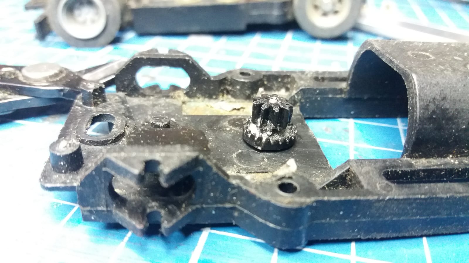

..beide kaputt :evil:
140er oben ab...132er unten...Knipex funzt :thumbsup:

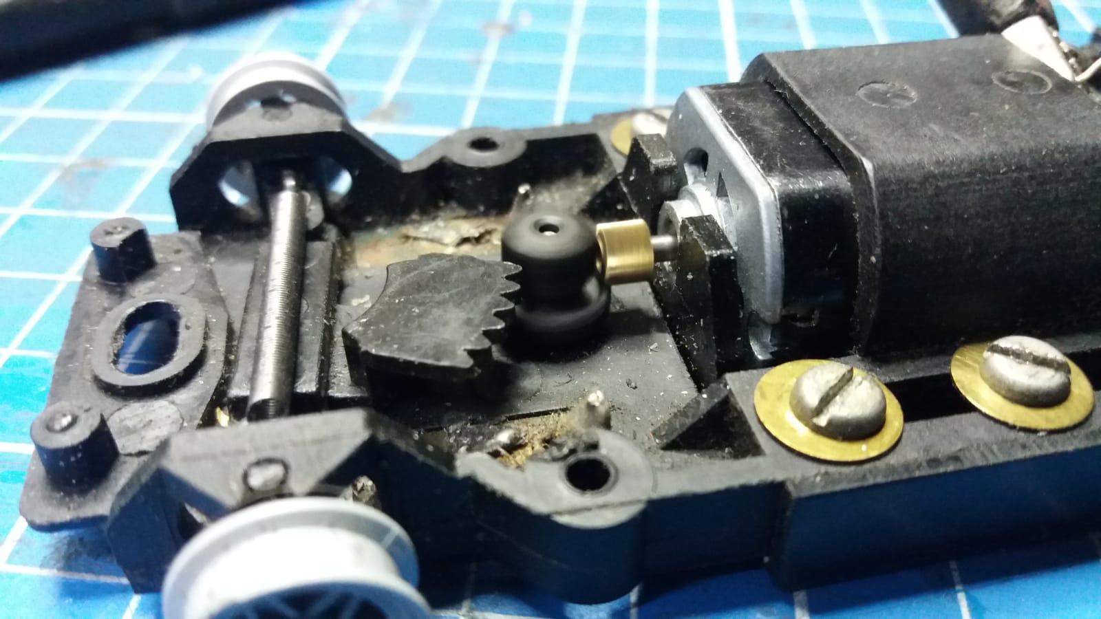

4mm locker so drin...eher mehr...hier noch nix am Chassis oder am 140er Lenkritzel gekürzt.
...Kronenrad dreht so mit doppelter Drehzahl...ob's hält :kinnkratz: kein Plan...Noch niemals nie so gebaut.
...laaaaaft.
