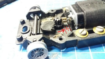

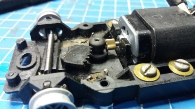

Okay...dann halt ich wieder
..beide kaputt
140er oben ab...132er unten...Knipex funzt
...132er Kopfüber angeklebt...Kapillar Sek.Kleber
4mm locker so drin...eher mehr...hier noch nix am Chassis oder am
140er Lenkritzel gekürzt.
...Kronenrad dreht so mit doppelter Drehzahl...ob's hält
kein Plan...Noch niemals nie so gebaut.
...laaaaaft.
Man könnte das ins 132er Chassis passende 140er Kronenrad auch intakt lassen...und nur Teile des 140er Lenksegments, die Zahradstange, 2x nebeneinader (weil kurz) auf's gekürzte (Karies imitieren, Zähne ab) 132er Lenksegment kleben...was stabiler wäre...vielleicht
