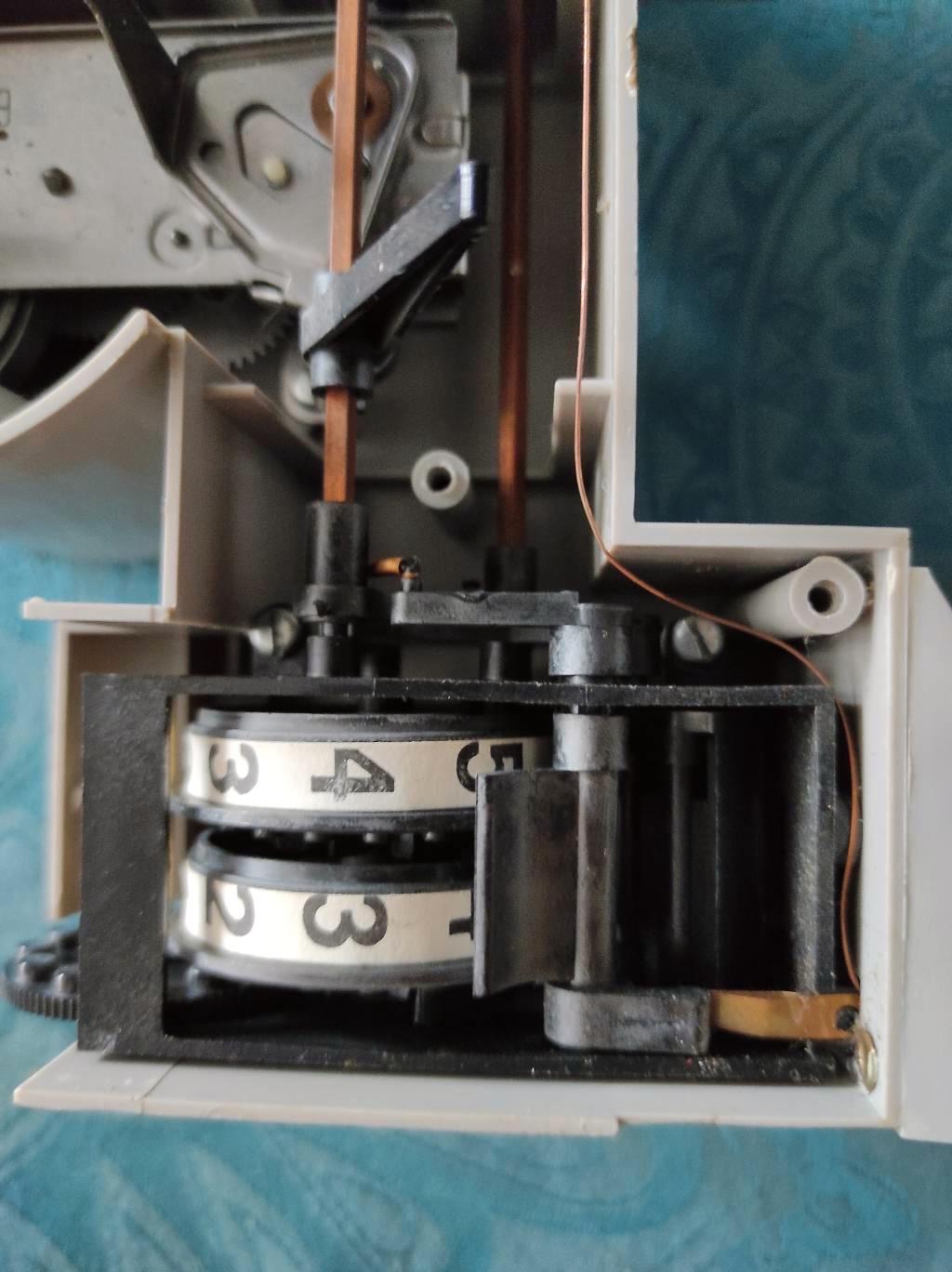

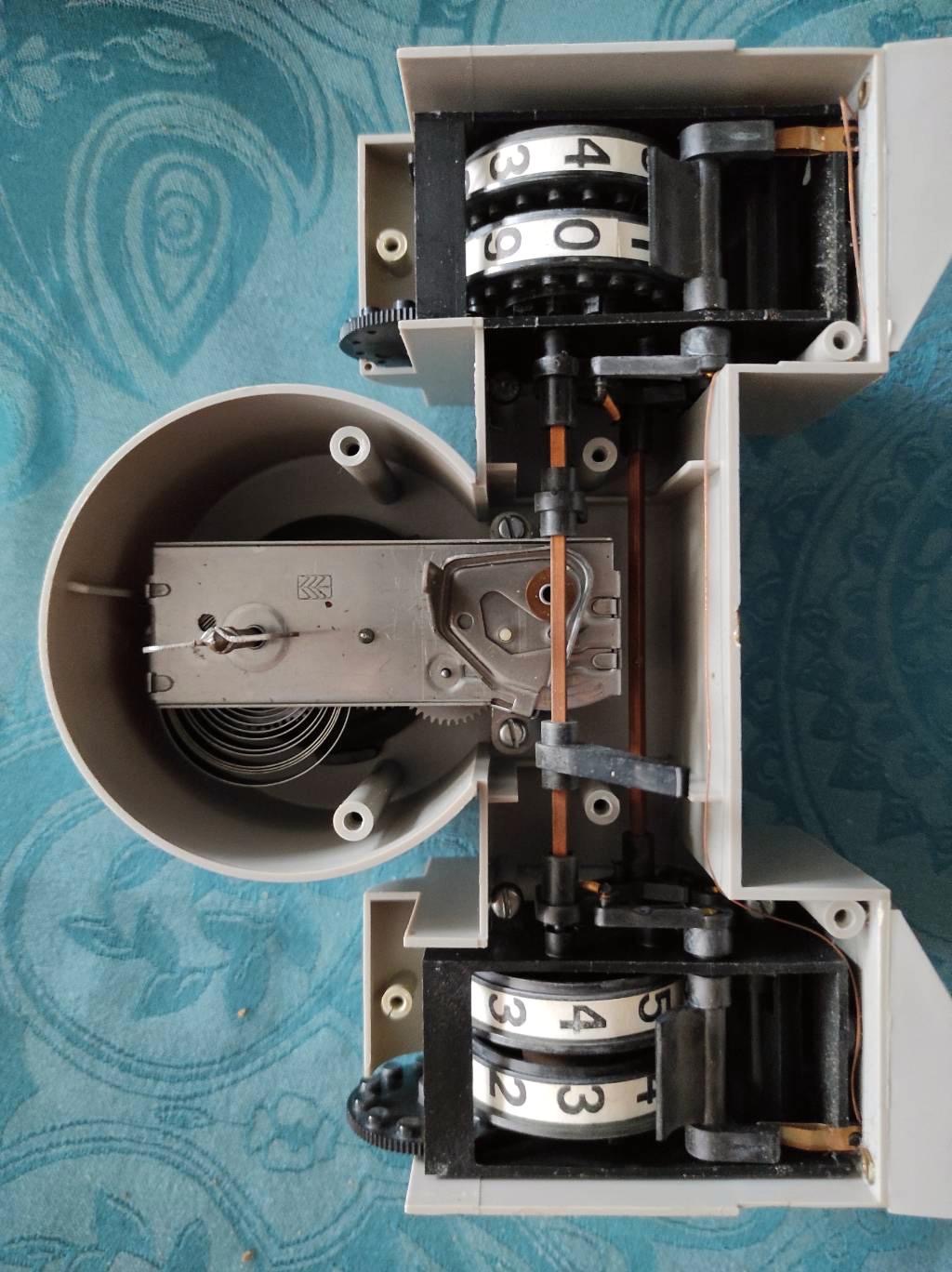

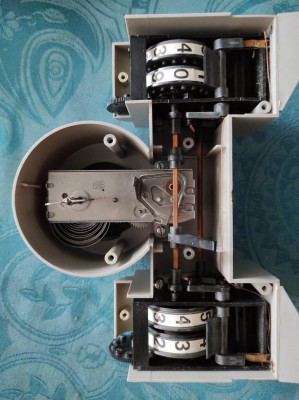

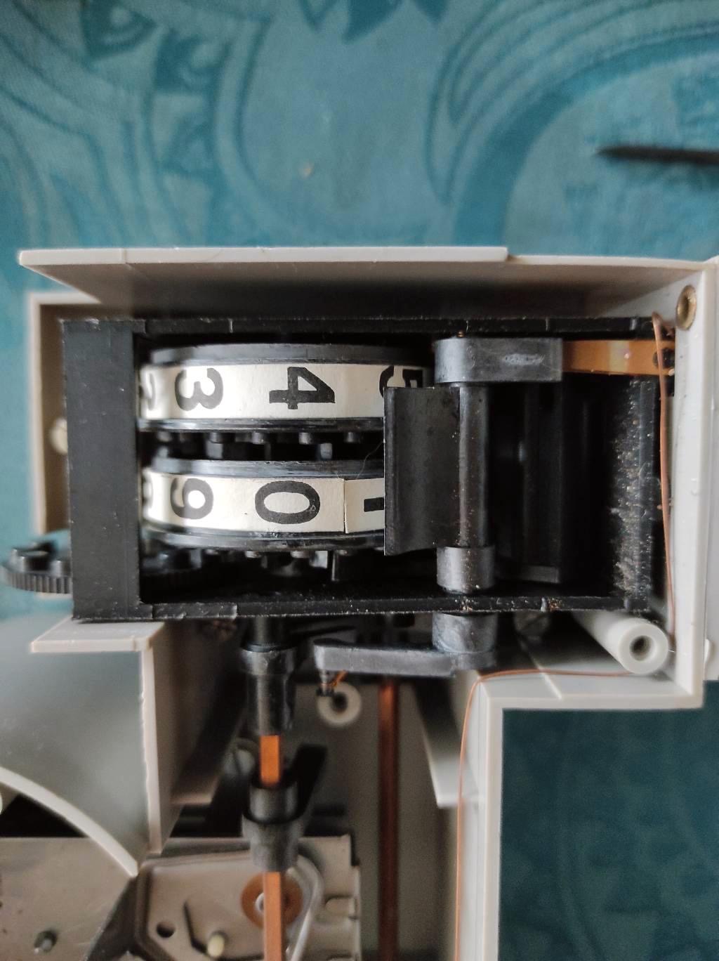

Das Uhrwerk und das Rundenzählwerk funktionieren.
Was ich nicht wusste ist wie die beiden Kontakte an jedem Zählwerk zu stehen haben.
Die waren nämlich leider verbogen.
Es um die kleinen Kupferfarbenen Kontakte.
Und so wie es aussieht hat das Uhrwerk keinen Einfluß auf die Kontakte. Nur die Zählwerke.
Habe aber jetzt von einem netten Menschen ein paar Bilder vom Innenleben des Rundenzählers bekommen Die mir geholfen haben den Rundenzähler wieder fit zu machen.
