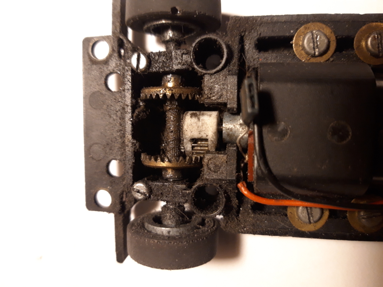

Ritzelkäfig des Schwingarms defekt
Frühe Autos haben Käfige aus dünnem Blech und ohne Aussteifung. Sie verziehen und verwinden sich, irgendwann so stark, dass sich die Antriebsritzel ins Blech fressen Späte Autos sind unproblematisch.
Maßnahme:
Abziehen und Aussteifung auflöten (ist auch bei Rufus zu sehen: http://www.rufus-race.de/spezial/ritzel ... rstaerken/)
Bei Erfordernis Ritzel erneuern, Ersatz gibt es hier:
https://www.heisse-reifen.com/492655/ka ... on_ab_2003
Doku dazu gibts hier:
http://rufus-race.de/data/documents/Dok ... ierung.pdf

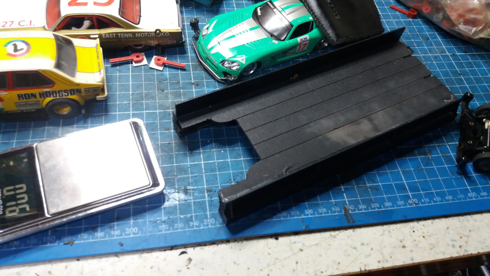

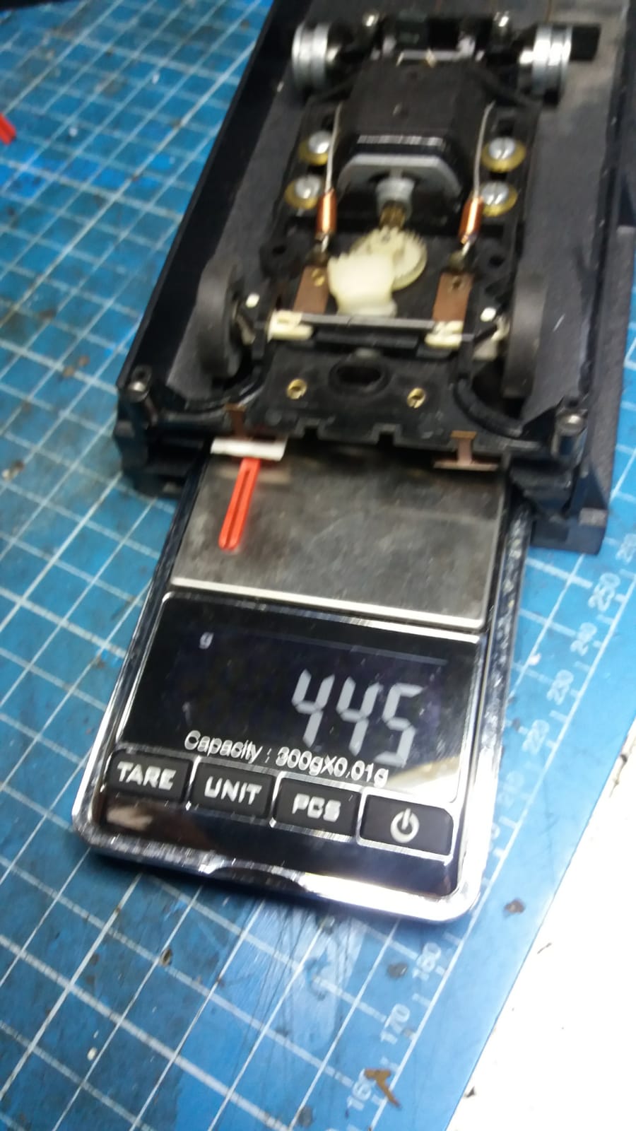

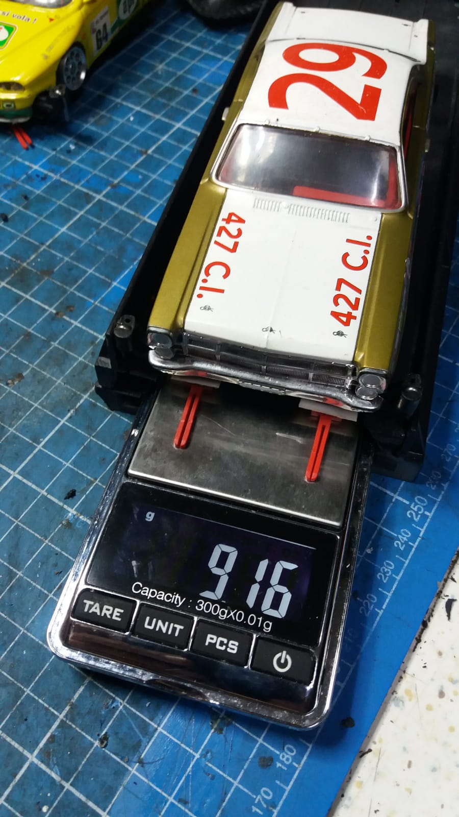

Genau....hab mal was gebosselt um wenigstens den Anpressdruck der Schleiferfedern auf die Fahrbahn zu erfassen....natürlich in Fahrbahnhöhe :thumbsup:
...hab beim wühlen ein altes Geschenk von Lolli wieder entdeckt...ne kleine flache Feinwaage...nochmals :danke: dafür :prost:
...hab ne Gerade geteilt und übereinander geklebt...untere ausgehöhlt, damit die Waage eingeschoben werden kann...der Druckpunkt etwa in der Mitte der Messfläche ist, zumindest von einer Seite her :crying:
...die 140er Fahrbahnklammern haben mit der aufgeklebten Styrolplatte genau die höhe der Fahrbahn...beide etwa 0,38gramm leicht.
Anpressdruck der Schleifer in Fahrbahnhöhe kann einzel oder gemeinsam auf A oder B gemessen werden...hier sieht man direkt welcher Kiste die Endgeschwindigkeit und Beschleunigung fehlt....Vorausgesetzt alles andere stimmt :lookaround:
So um die 10 Gramm gemeinsam is wohl Oritschinel...bis krasse 15 Gramm geht recht Materialschonend, halt je nach Gewicht vom Auto(GTL/GTO inside)...das Lenkverhalten bei hoher Geschwindigkeit entscheidet letztendlich.

Eindeutig ist:
Schwerere Autos über 130 Gramm Gewicht und mit knappen 10gramm Schleiferdruck laufen
nach Erhöhung um 2-3 Gramm merklich besser in Beschleunigung/Endgeschwindigkeit und Kontaktfreude....is ein anderes Auto :cool:
Besonders positiv bemerkt man das bei
schwereren 160ern :updown:

Davic-David hat sich ein Ritzelkäfig-Gehäuse gedruckt und mit SLOT-IT-Ritzeln bestückt.
Gedruckter Käfig
Gedruckter Käfig
Faszinierend, aber mit Originalritzeln fände ich das noch besser. Die SLOT-IT sind schmäler und schlackern rum. Ausserdem haben Sie den Bund an der Seite nicht, der im Original verhindert, dass sich die Teile ins Metall des Käfigs fressen.
Hab David deshalb einen Link zu Lollis nachgefertigten Käfigritzeln gemailt, den ich hier auch mal reinsetze:
Die Dinger passen von der Zahnung her 1A zu den Hinterachsritzeln und haben auch den Bund. Auf die Motorwelle können Sie einfach aufgepresst werden, für die Käfigwelle müssen sie geweitet werden. Das macht man, indem man sie 1x von beiden Seiten auf ein alte Motorwelle presst und wieder abzieht. Danach läuft sie spielfrei auf der Käfigwelle. Laufkultur des sanierten Käfigs ist wie die von einem neuen Originalmotor.
Zur Illustration haben Andi und ich mal Schritt für Schritt dokumentiert, wie man S 132 Ritzelkäfige mit Lollis Ritzeln sanieren kann. Hier ein quick and dirty zusammengestelltes PDF, habe ich David auch gleich gemailt.
Doku_Kaefigsanierung.pdf
(6 MiB) 513-mal heruntergeladen
