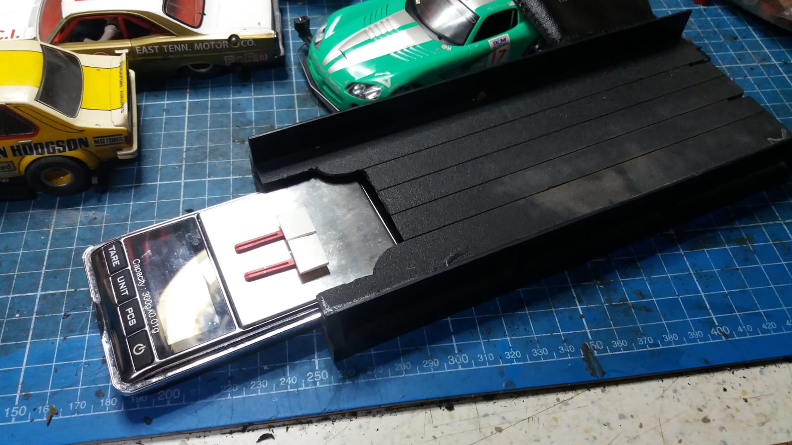

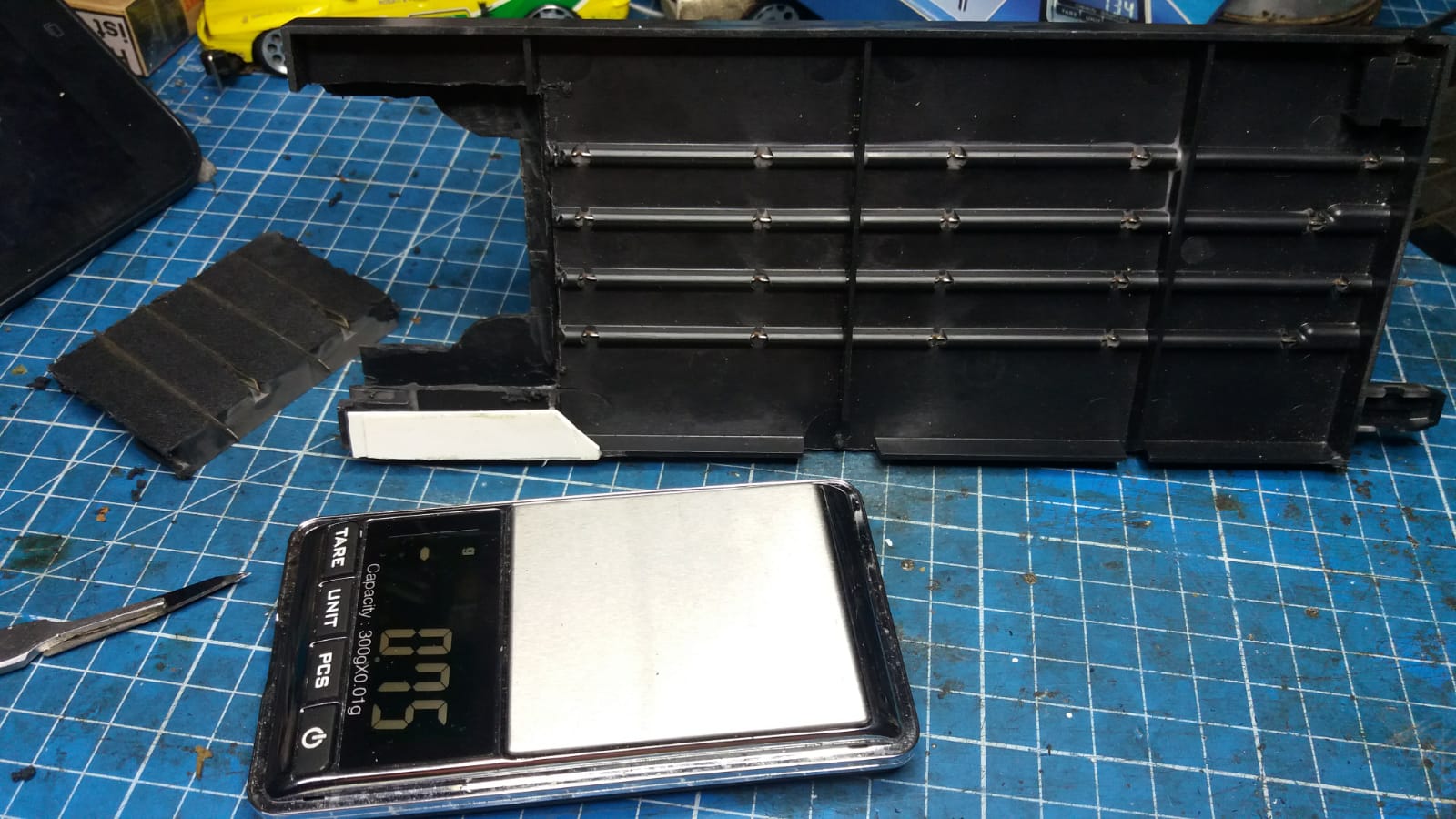

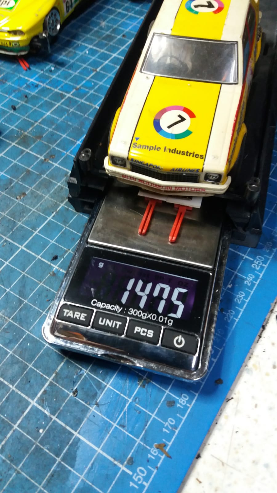

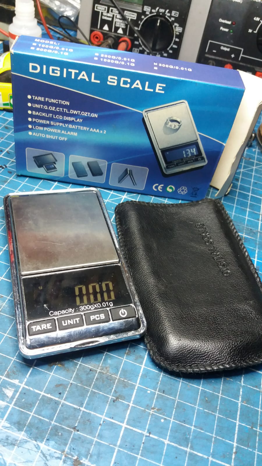

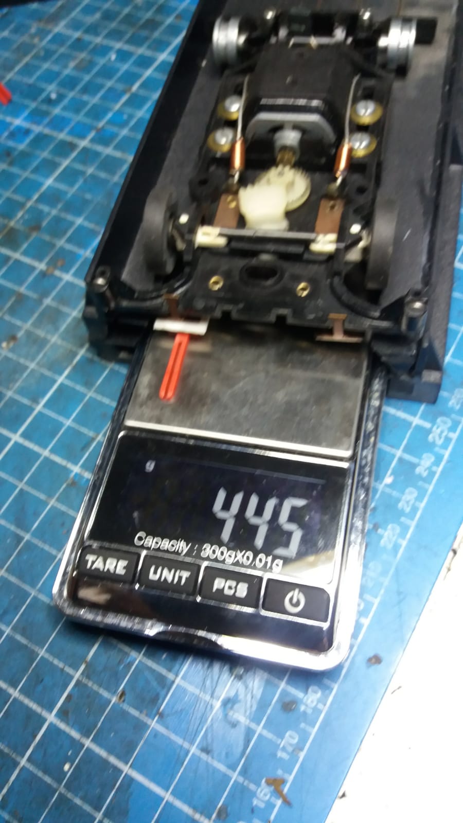

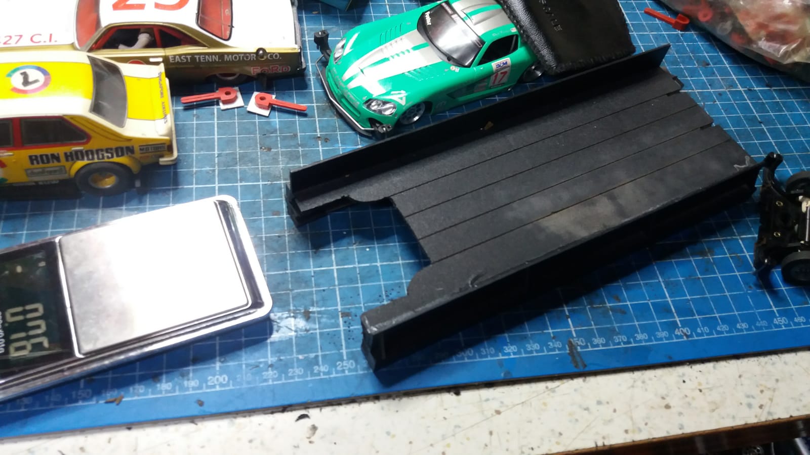

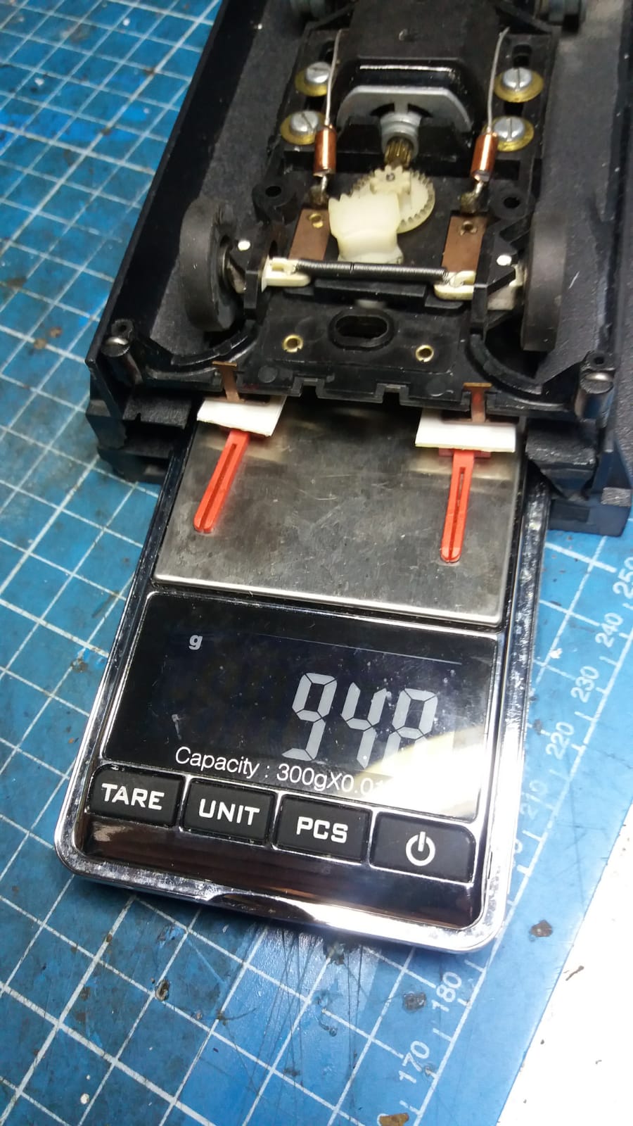

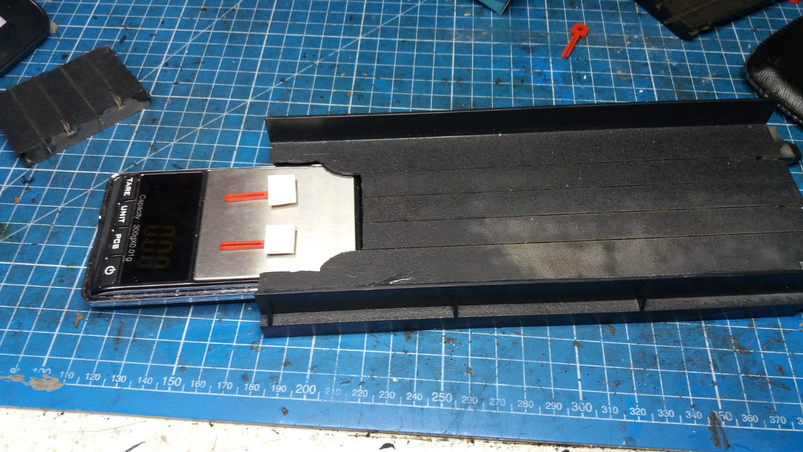

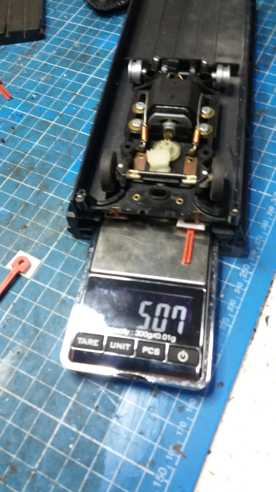

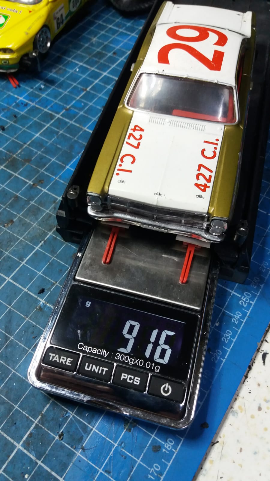

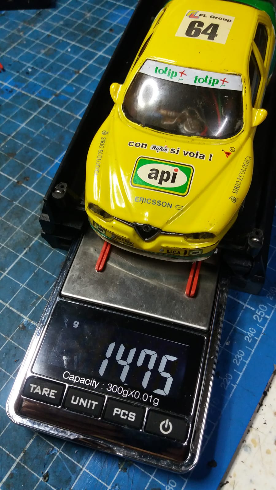

Genau....hab mal was gebosselt um wenigstens den Anpressdruck der Schleiferfedern auf die Fahrbahn zu erfassen....natürlich in Fahrbahnhöhe :thumbsup:
...hab beim wühlen ein altes Geschenk von Lolli wieder entdeckt...ne kleine flache Feinwaage...nochmals :danke: dafür :prost:
...hab ne Gerade geteilt und übereinander geklebt...untere ausgehöhlt, damit die Waage eingeschoben werden kann...der Druckpunkt etwa in der Mitte der Messfläche ist, zumindest von einer Seite her :crying:
...die 140er Fahrbahnklammern haben mit der aufgeklebten Styrolplatte genau die höhe der Fahrbahn...beide etwa 0,38gramm leicht.

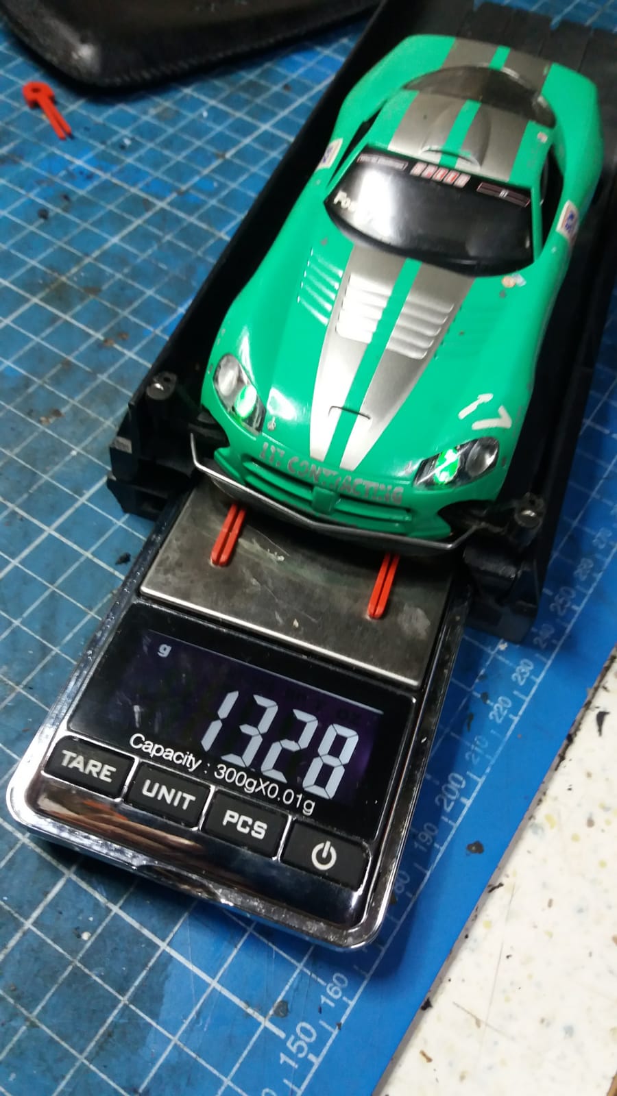

Anpressdruck der Schleifer in Fahrbahnhöhe kann einzel oder gemeinsam auf A oder B gemessen werden...hier sieht man direkt welcher Kiste die Endgeschwindigkeit und Beschleunigung fehlt....Vorausgesetzt alles andere stimmt :lookaround:
So um die 10 Gramm gemeinsam is wohl Oritschinel...bis krasse 15 Gramm geht recht Materialschonend, halt je nach Gewicht vom Auto(GTL/GTO inside)...das Lenkverhalten bei hoher Geschwindigkeit entscheidet letztendlich.

... der Unterschied Vorder zur Hinterachse sollte hier aber wirklich interessieren...denke da gibt's ein Verhältnis das besonders gute Fahreigenschaften ergibt.
Beiträge: 4046
...es sind immer die Schleifer
Eindeutig ist:
Schwerere Autos über 130 Gramm Gewicht und mit knappen 10gramm Schleiferdruck laufen
nach Erhöhung um 2-3 Gramm merklich besser in Beschleunigung/Endgeschwindigkeit und Kontaktfreude....is ein anderes Auto :cool:
Besonders positiv bemerkt man das bei
schwereren 160ern :updown:

Rufus hat geschrieben: Fr 17. Sep 2021, 00:25 denke da gibt's ein Verhältnis das besonders gute Fahreigenschaften ergibt
Am Besten mal einen Alpine oder 936 auswiegen.
Out of the Box laufen die besser als alles andere...
