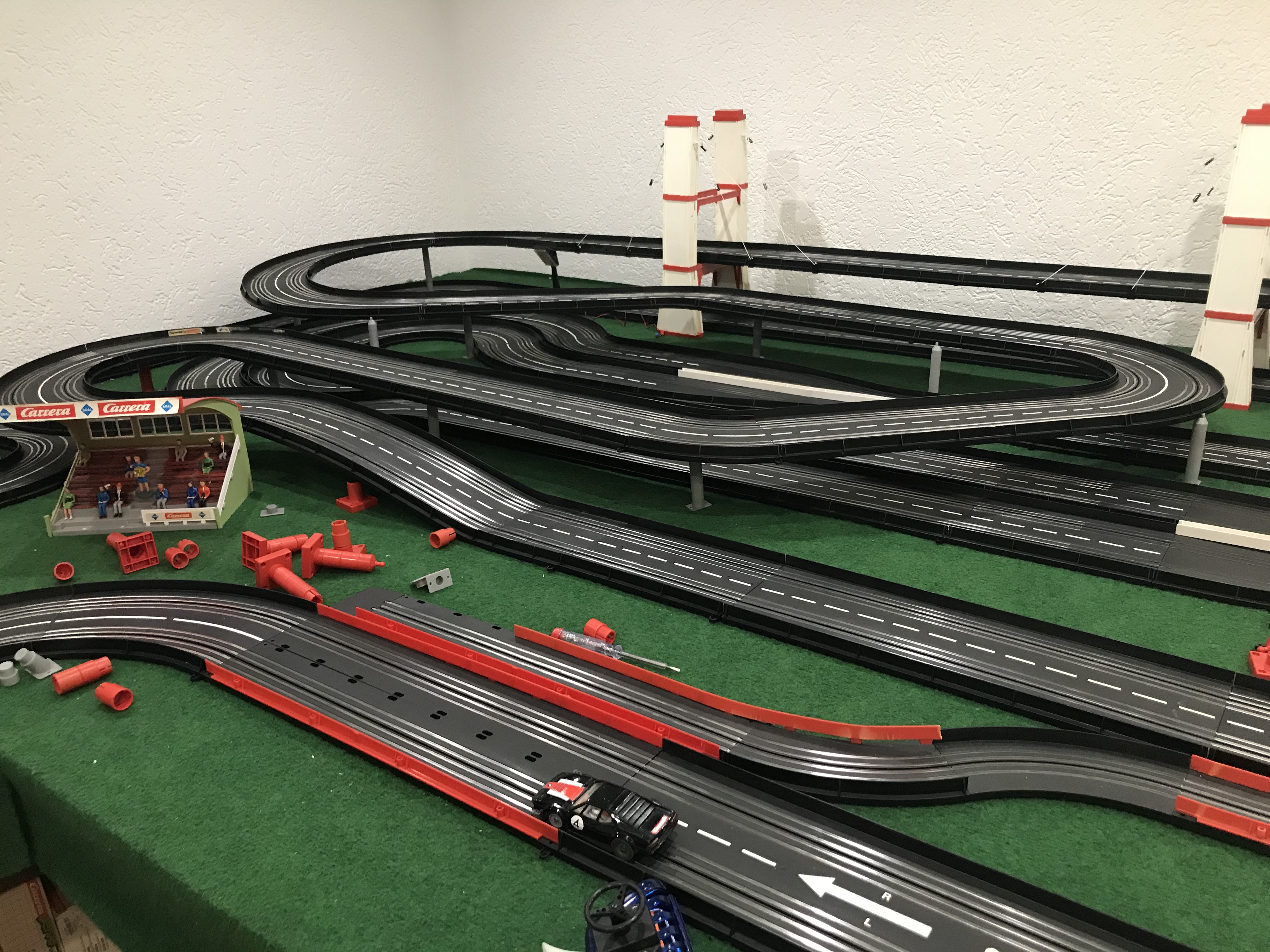

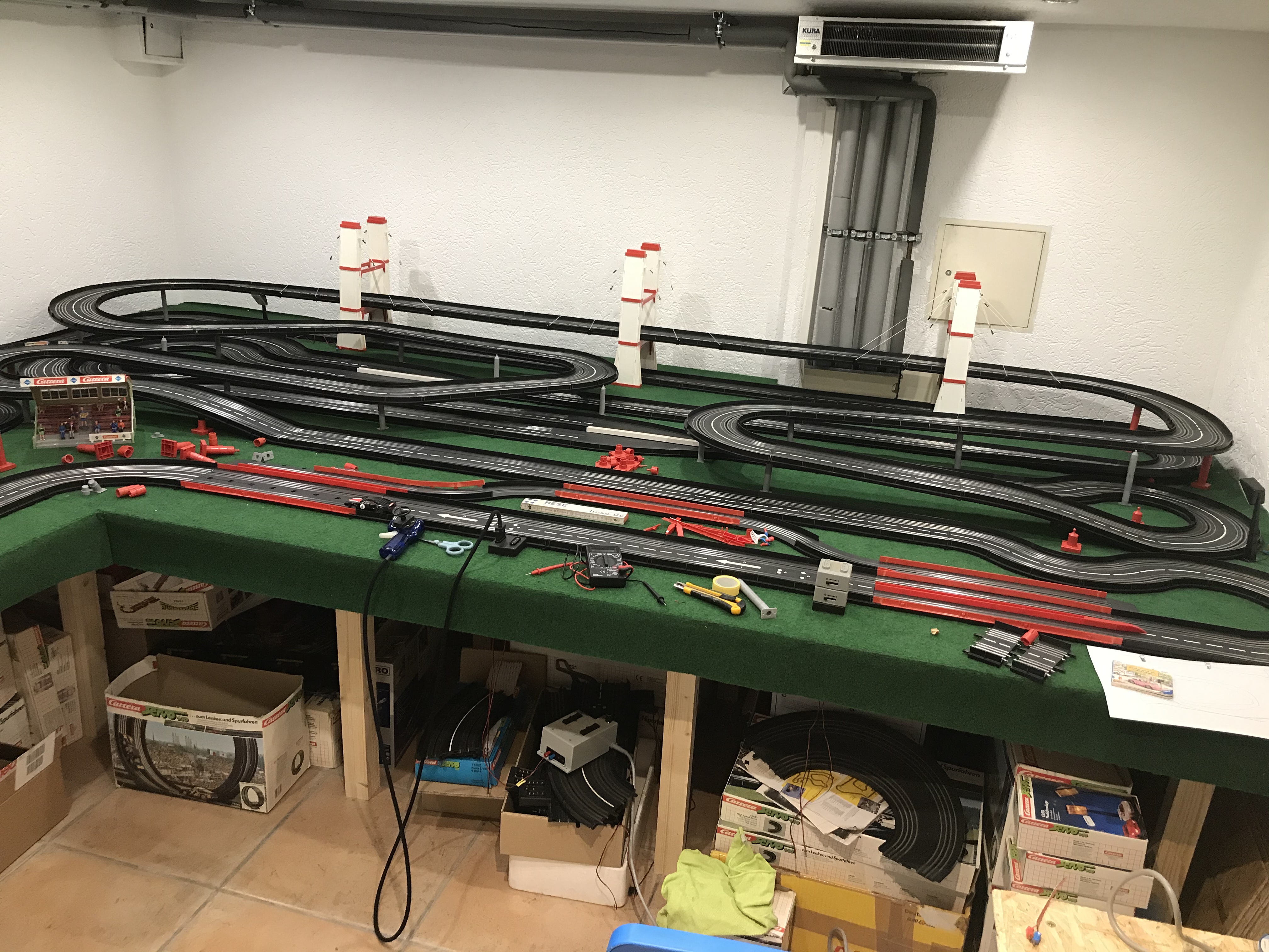

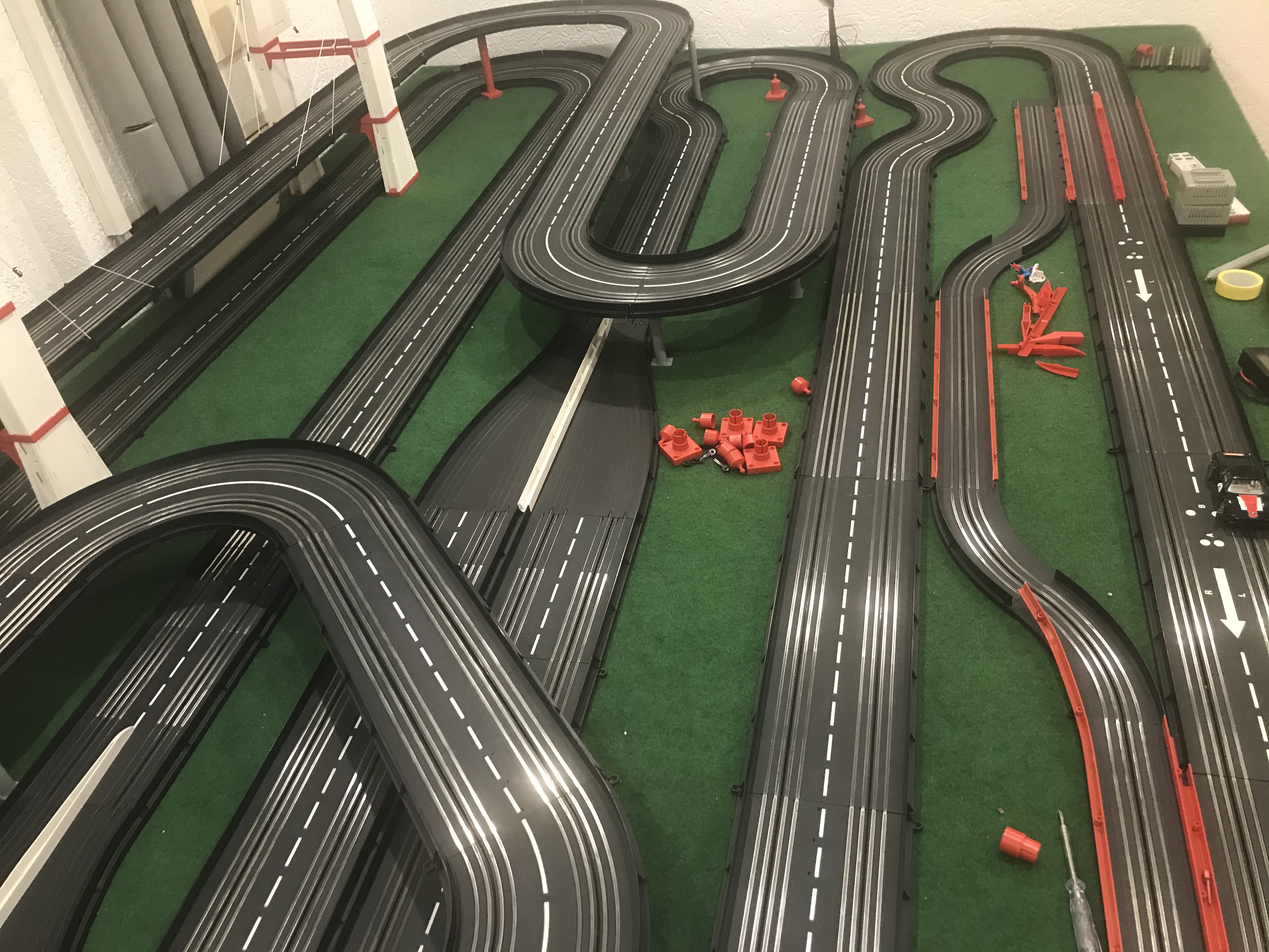

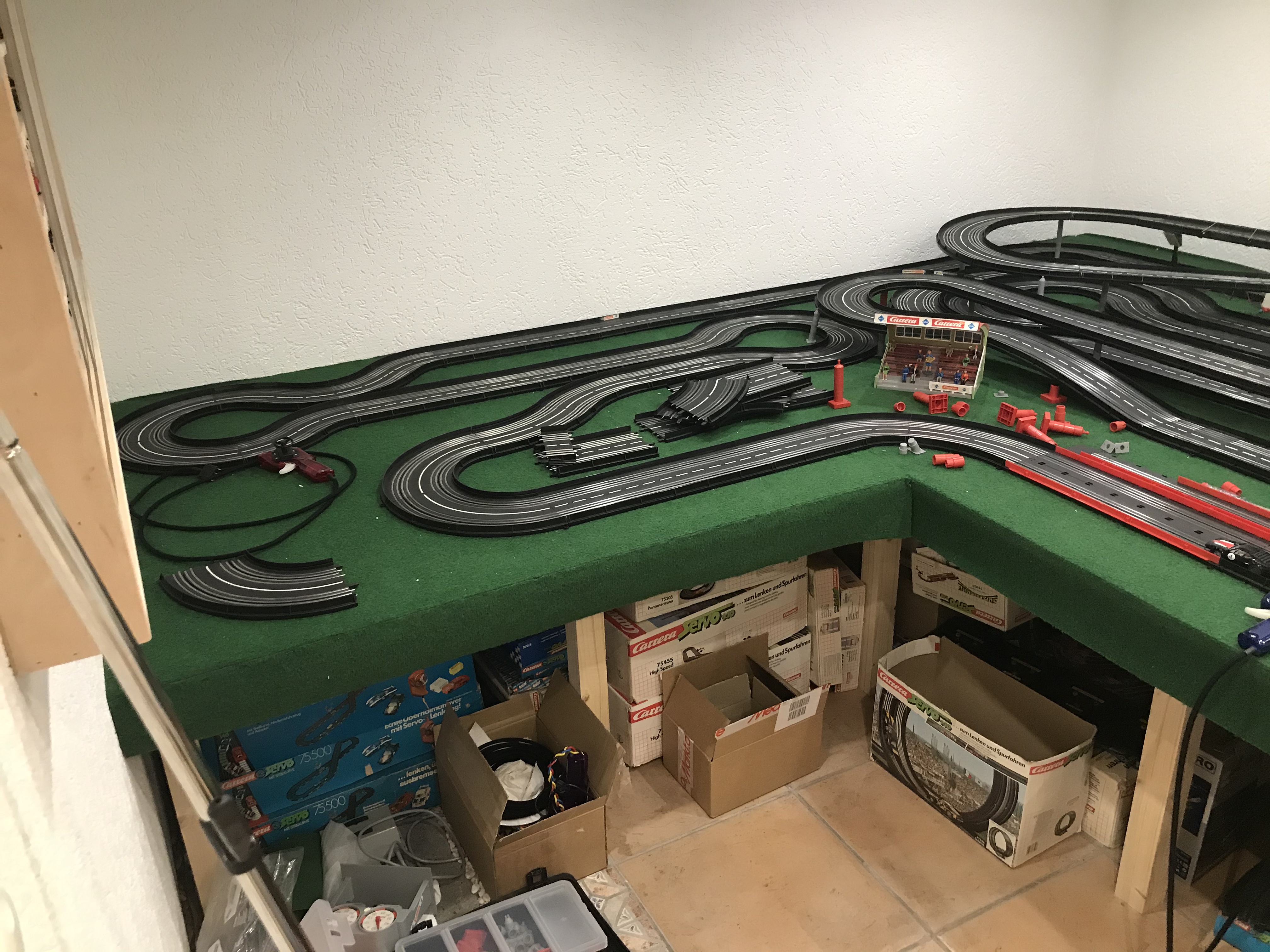

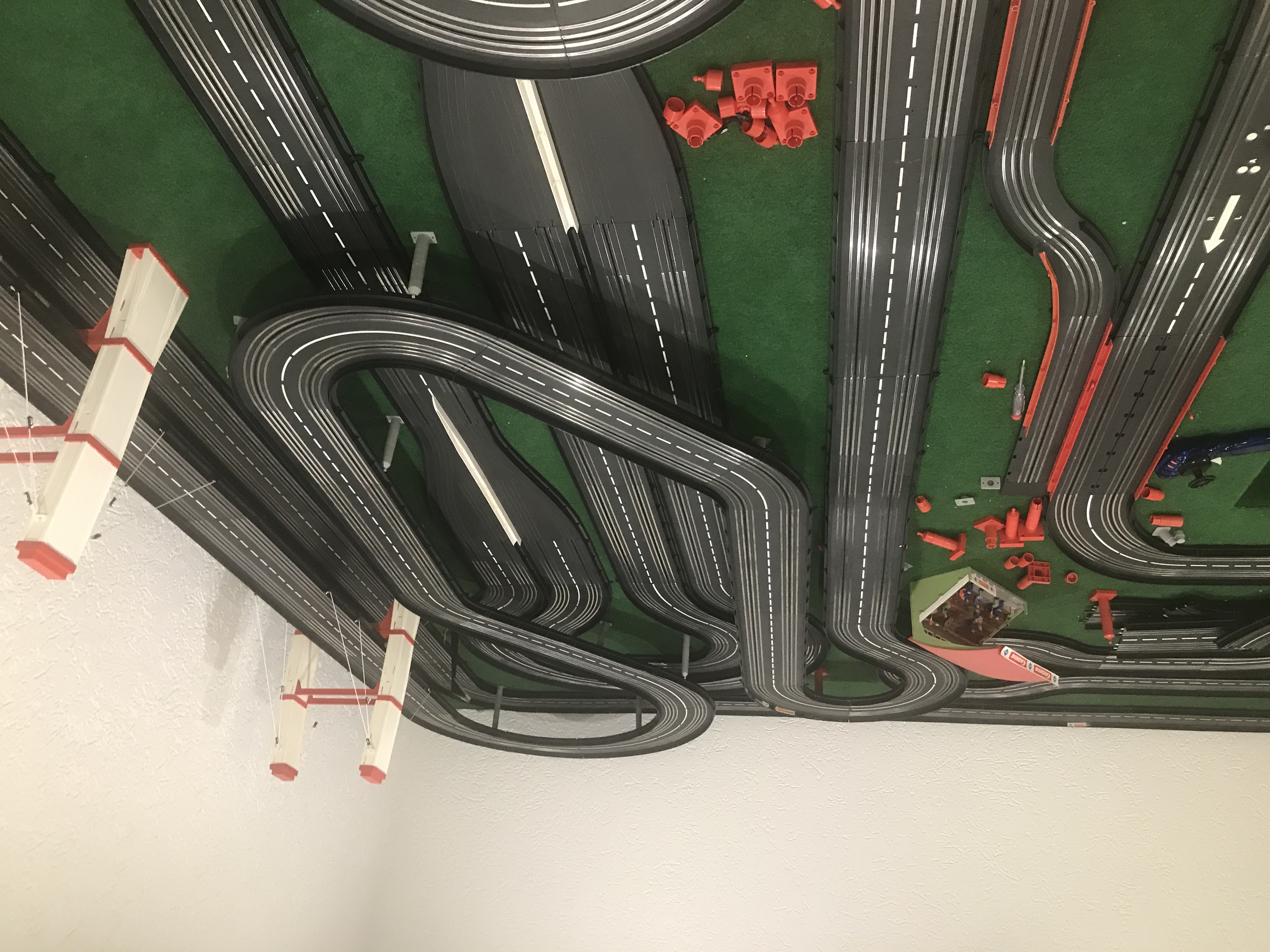

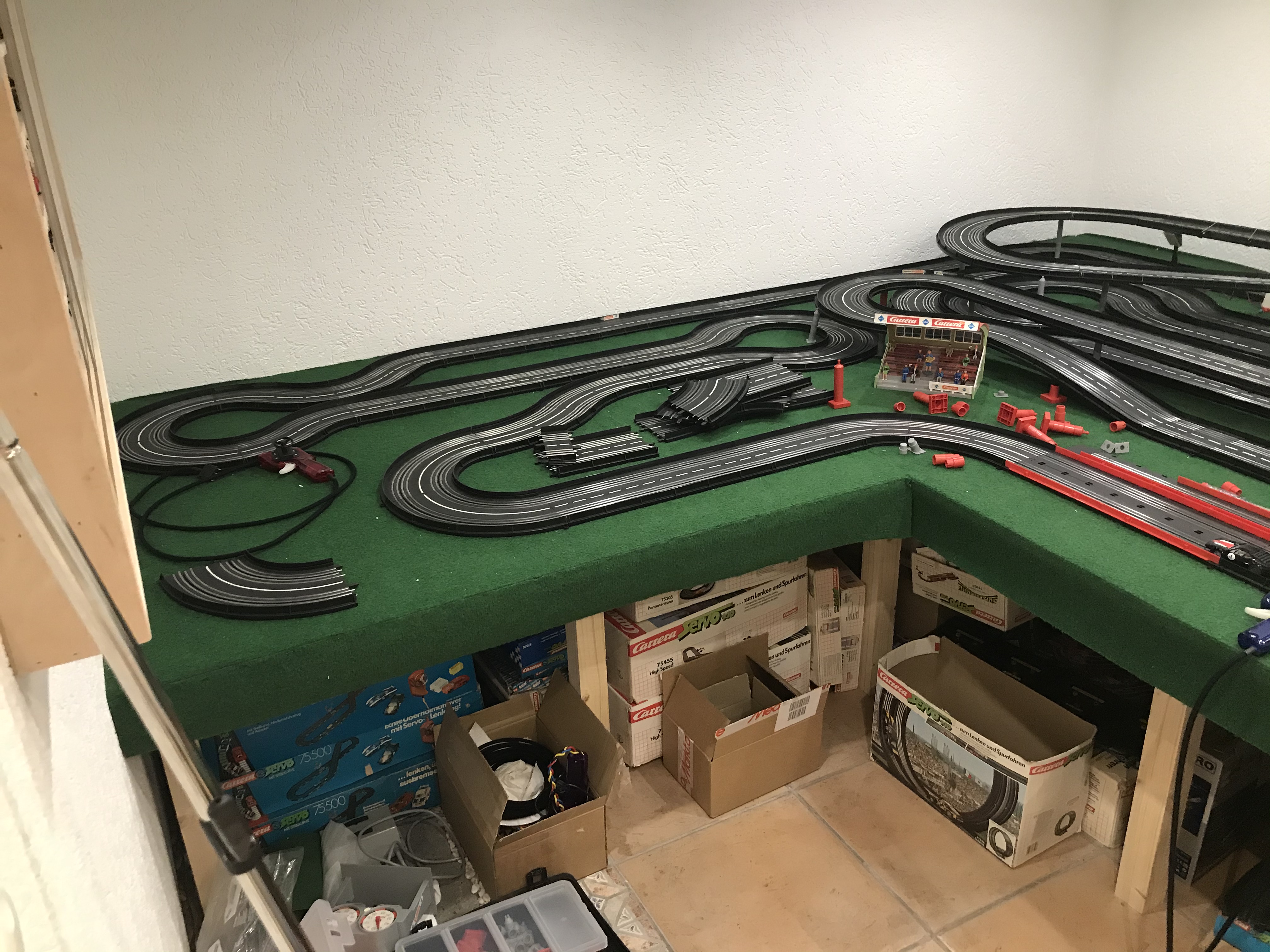

Wer von euch hätte Lust und Zeit mir ein Wenig Support bei der Bahnoptimierung zukommen zu lassen? Ich habe die Fotos zur gerade umgebauten Bahn angefügt. Nicht ganz optimal..... ich bin mir über die Probleme eines „L“ bewusst. Trotzdem würde ich es gerne so umsetzen.... Hättet ihr hier noch gute Ideen für den Servo Dungeon 3.0 (derzeit 2.0) 🤗
Besten Dank für eure Vorschläge im Voraus!!!!!👍

Hi. Würde mal behaupten das ich ganz gut planen kann. Würde mich dann heute Abend mal dran machen!
Wie viele K2 ?
Wie viele K1 ?
Geraden ?
Grüße aus Kerpen

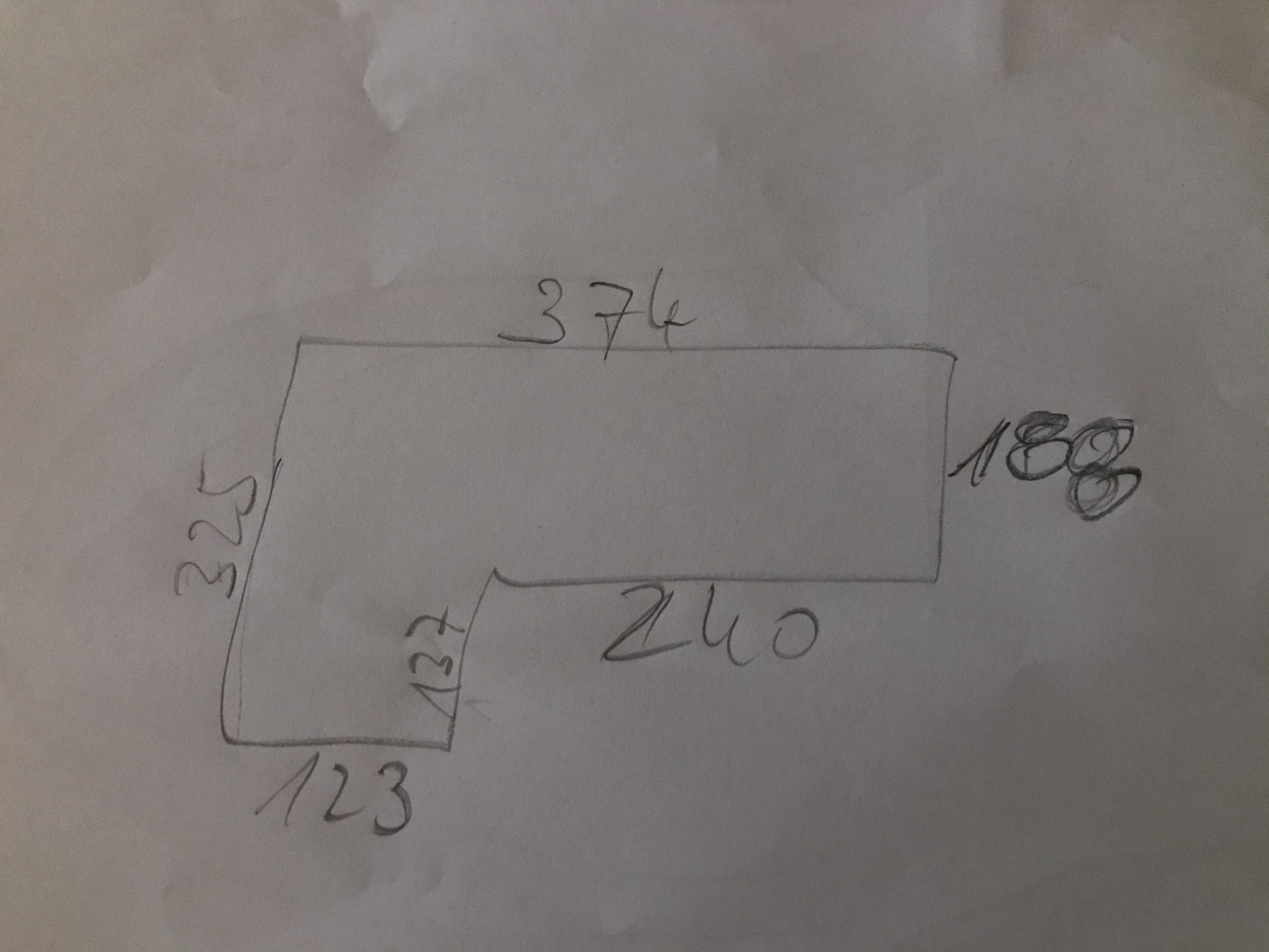

neben dem Material auf dem Tisch ist noch ausreichend Schienenmaterial vorhanden. Auf jeden Fall sollen es zwei Ebenen werden. Ich mache gleich noch ein Foto von oben. Vielleicht kannst du auf dem Schikanenbereich aufbauen. Dieser gefällt mir eigentlich ganz gut. Bin aber auch für Alternativen offen....

Ok ich schau mal was ich zaubern kann.
Die Wand kann was
:kinnkratz: ...würde zuerst übereinander über Eck an der Wand entlang.
Gleich richtig...Winkel an die Wand...1x Bretter in großzügiger Fahrbahnbreite drauf.
Das ganze mit mindestens einmal geänderter 90° Plus Steilkürve in der Ecke...und an einem der Enden noch eine
225° Plus Steilk. mit gegenläufiger 45° k2...die könnte auch ne Plus sein...oder auch nicht :lol:
...geschnörgelt über die Platte mit Box.
Zurück, oder in gleicher Richtung wie unten, auf den Brettern mit ner K2 Plus inna Ecke
oder noch ne 90° Plus Steil.
So oda so mussu einmal mit Stützen über die ganze Bahn :angry: ..diese Strecke kannste als Auf oder Abfahrt nutzen....andere Mölichkeit: bau K1er Plus innen um, dann kannste beidspurig ins Rondel als Auffahrt....oder ein großzügiges mit K2er drift :anbeten: gegenläufig der Hammer, optisch ne Art verlängerte "S" Form.
Ein Mix beider Radien im Rondel nervt, besser vermeiden...außer bei Plus.
Das Infield ergibt sich bei mir oft spontan....nur versuche mindestens 2 Doppelgeraden zwischen jeder Kurvenkombi...laaaaft :bye:
Plane die Höhe der Etage(n) nicht zu hoch ein...gerade so das deine Trucks drunter fahren können...Die Servo is ne Flachbahn, nicht wie die Uni...das schwierigste is vernünftige Auf und Abfahrten hinzubekommen.
:prost: Winkel dir was :kaputtlachen:

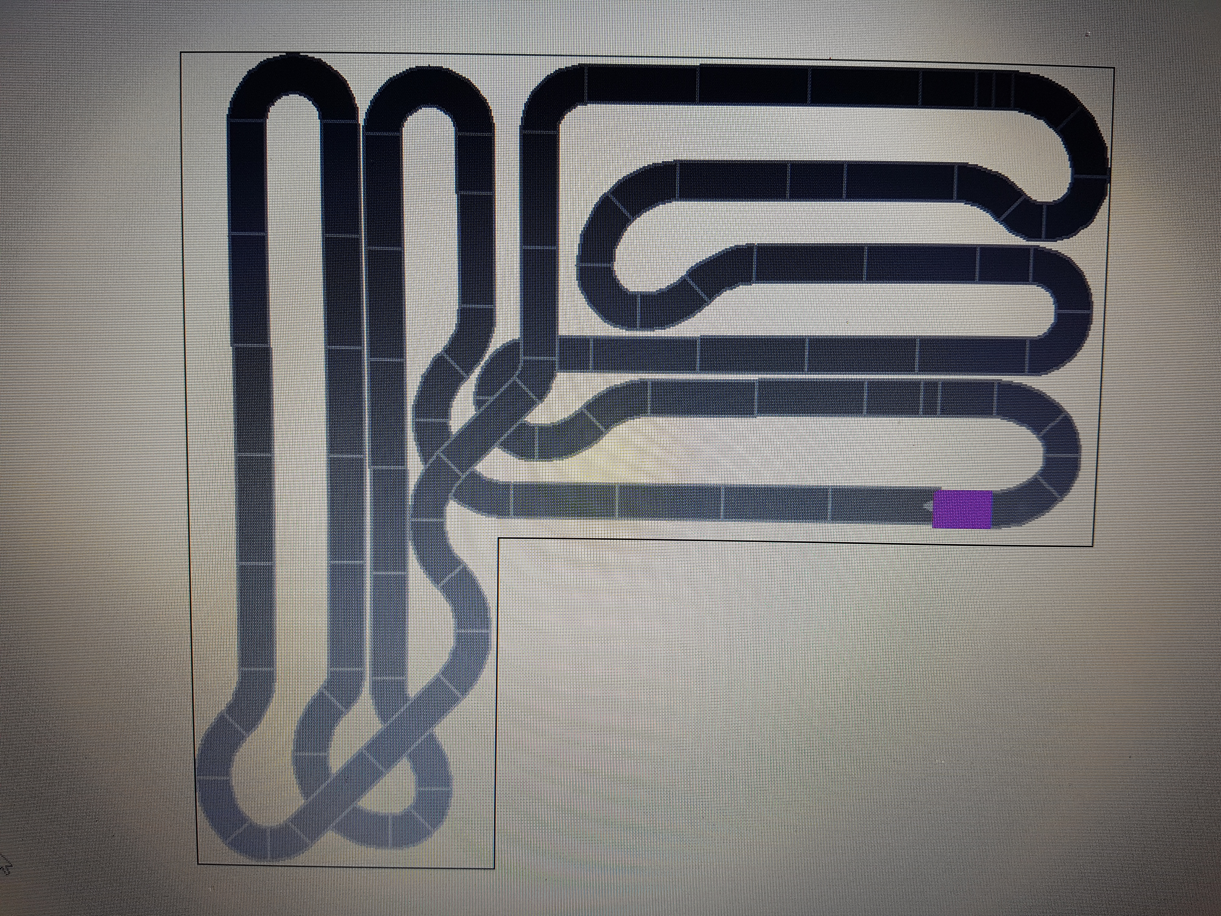

Gerade nach Fertigstellung den Beitrag vom Sven gelesen.
Rufus hat geschrieben: Mo 4. Jan 2021, 23:14 :kinnkratz: ...würde zuerst übereinander über Eck an der Wand entlang.
Ja dachte ich zu aller erst auch aber ich wusste ja ned ob er Plus Kurven hat. 🙄
Zweite Ebene, naja so halb. Hab erstmal spontan was größtenteils Bodenmäßiges gemacht. Mach aber noch mal ein paar Versuche. Das war's noch nicht 😉.
Übrigens. Dennis, die Mafia Dinger hab ich nicht im Slotman Planer und die 2 ganzen Steilkurven linke Seite habe ich zur vereinfachten Sicht genommen, damit du siehst das das steil jeht. Nimm 2 mal Plus K1. Und wenn ich dir was um die Ecken Zirkeln soll sind K2 Plus von Vorteil.
Mache noch weiter. Hoffe es bringt schon mal was. Ist aber nicht meine beste Planung befürchte ich.
