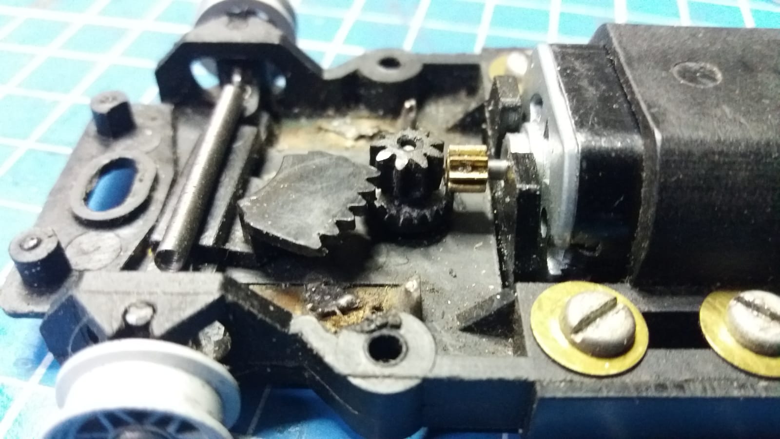

Hallo Leute,
Hat jemand von euch schon Mal ein Chassis kürzer gemacht als es möglich ist zu schieben. Zwischen Motor und Lenkritzel wären noch 3-4 mm drin.
:confused:
Gruß Andreas

Kannst du mal ein Bild von oben machen :keule:

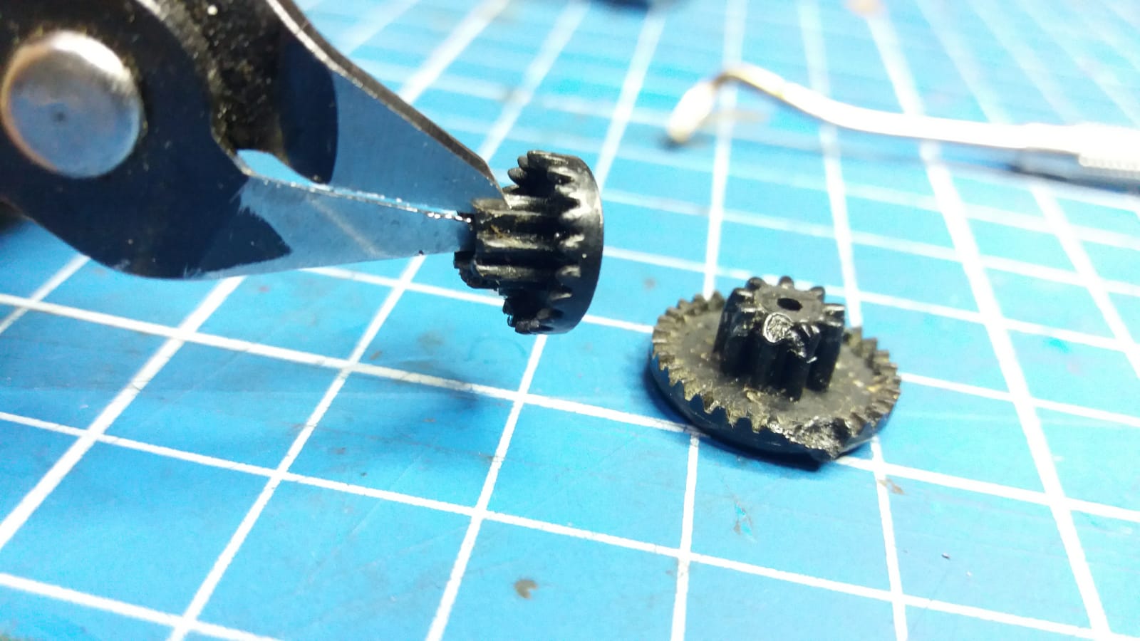

...hab gerade an das 140er Lenk-Kronenzahnrad gedacht...is ja kleiner...Motorwelle is 140 und 132 gleich...2mm....140er Lenkritzel passt also auf den 132er Modor...für höhe kannste was unter das 140er Kronenrad legen...hab nur keinen Plan ob das 140er Kronenrad auf der gleichen Welle wie 132er läuft...Glaube is ein 1.5mm Stahlstift bei der 132er???
Vielleicht sogar das 140er Lenksegment übernehmen ins 132er Chassis...irgendwas geht imma

Mach du Bild...ob das passen könnte mit 140er Teilen?!...vielleicht kommt Idee beim futscheln

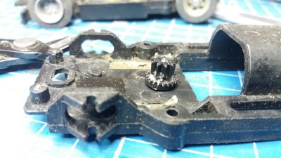

..beide kaputt :evil:

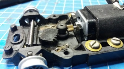

140er oben ab...132er unten...Knipex funzt :thumbsup:

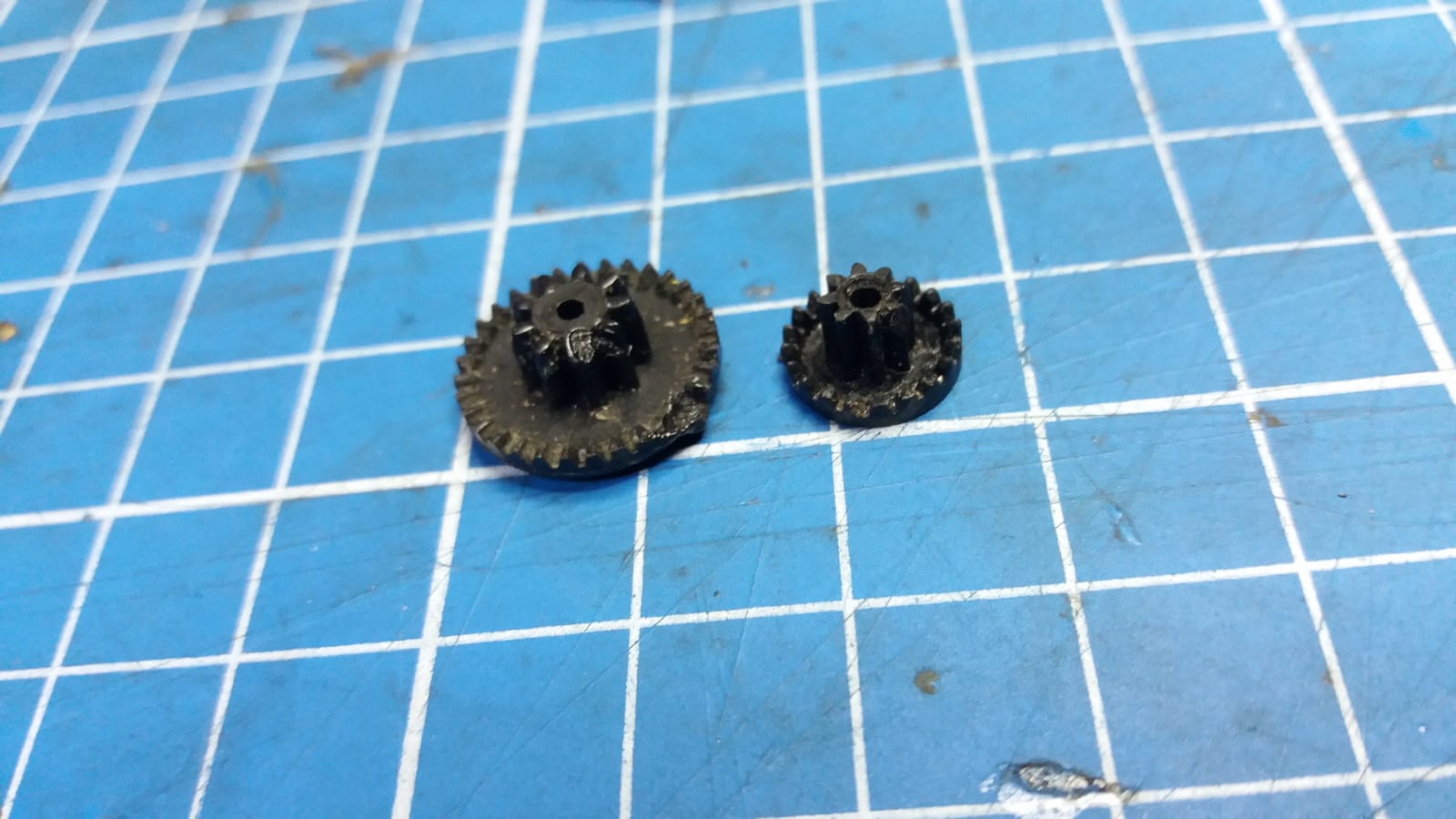

...132er Kopfüber angeklebt...Kapillar Sek.Kleber

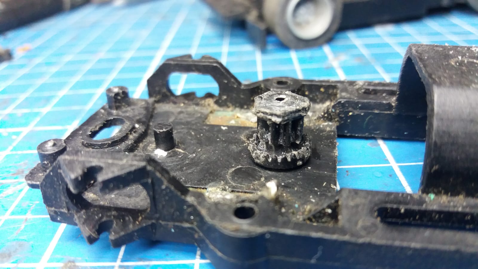

..,. :sweat: :sweat: :sweat: :sweat: :sweat: :sweat:

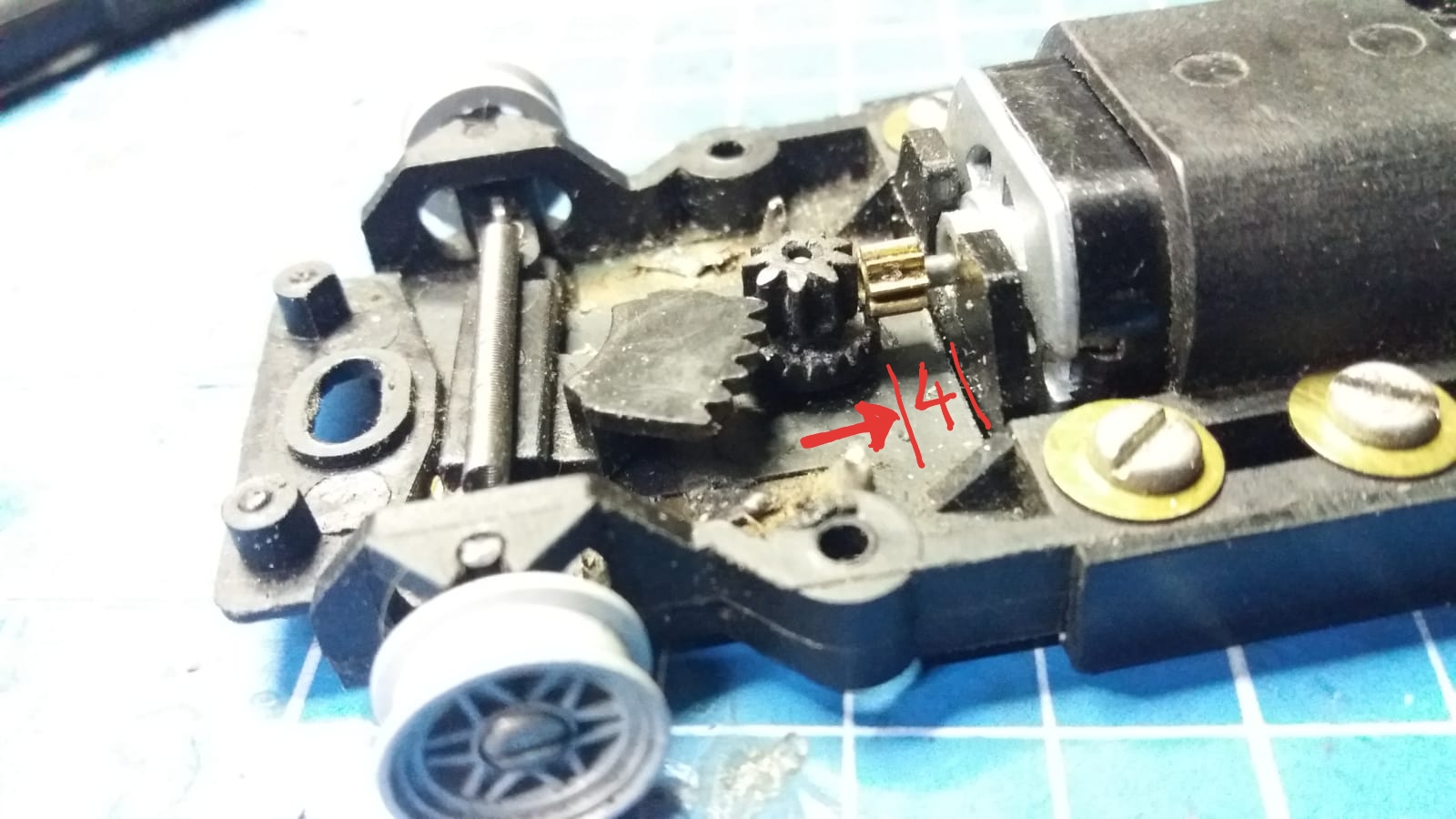

4mm locker so drin...eher mehr...hier noch nix am Chassis oder am 140er Lenkritzel gekürzt.
...Kronenrad dreht so mit doppelter Drehzahl...ob's hält :kinnkratz: kein Plan...Noch niemals nie so gebaut.

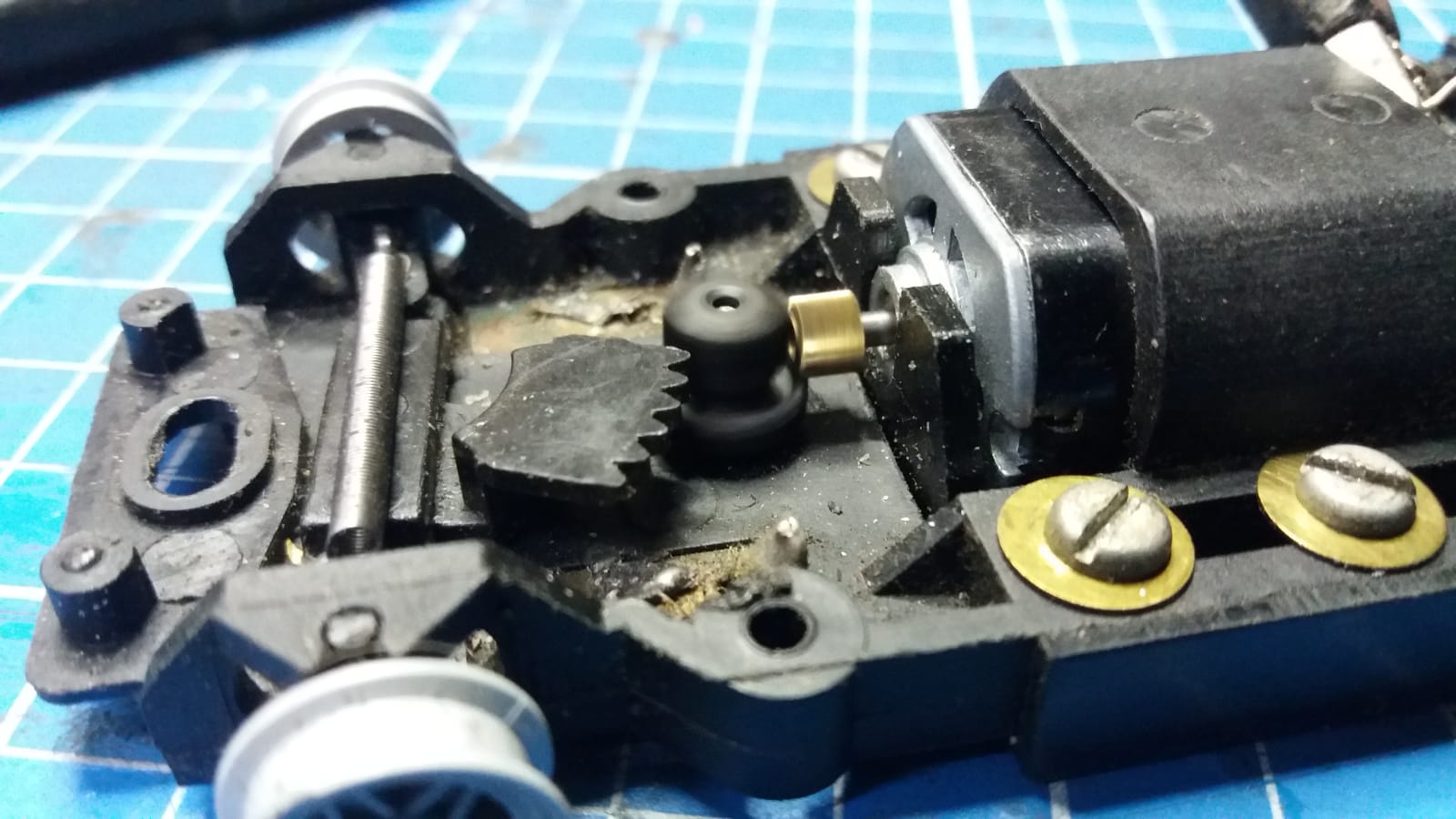

...laaaaaft.
Man könnte das ins 132er Chassis passende 140er Kronenrad auch intakt lassen...und nur Teile des 140er Lenksegments, die Zahradstange, 2x nebeneinader (weil kurz) auf's gekürzte (Karies imitieren, Zähne ab) 132er Lenksegment kleben...was stabiler wäre...vielleicht :floet:
