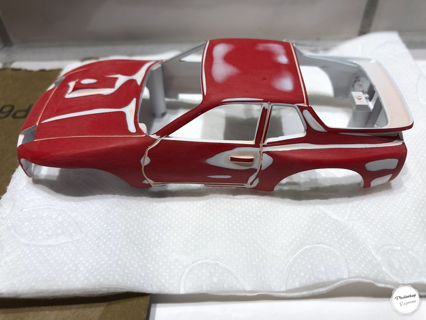

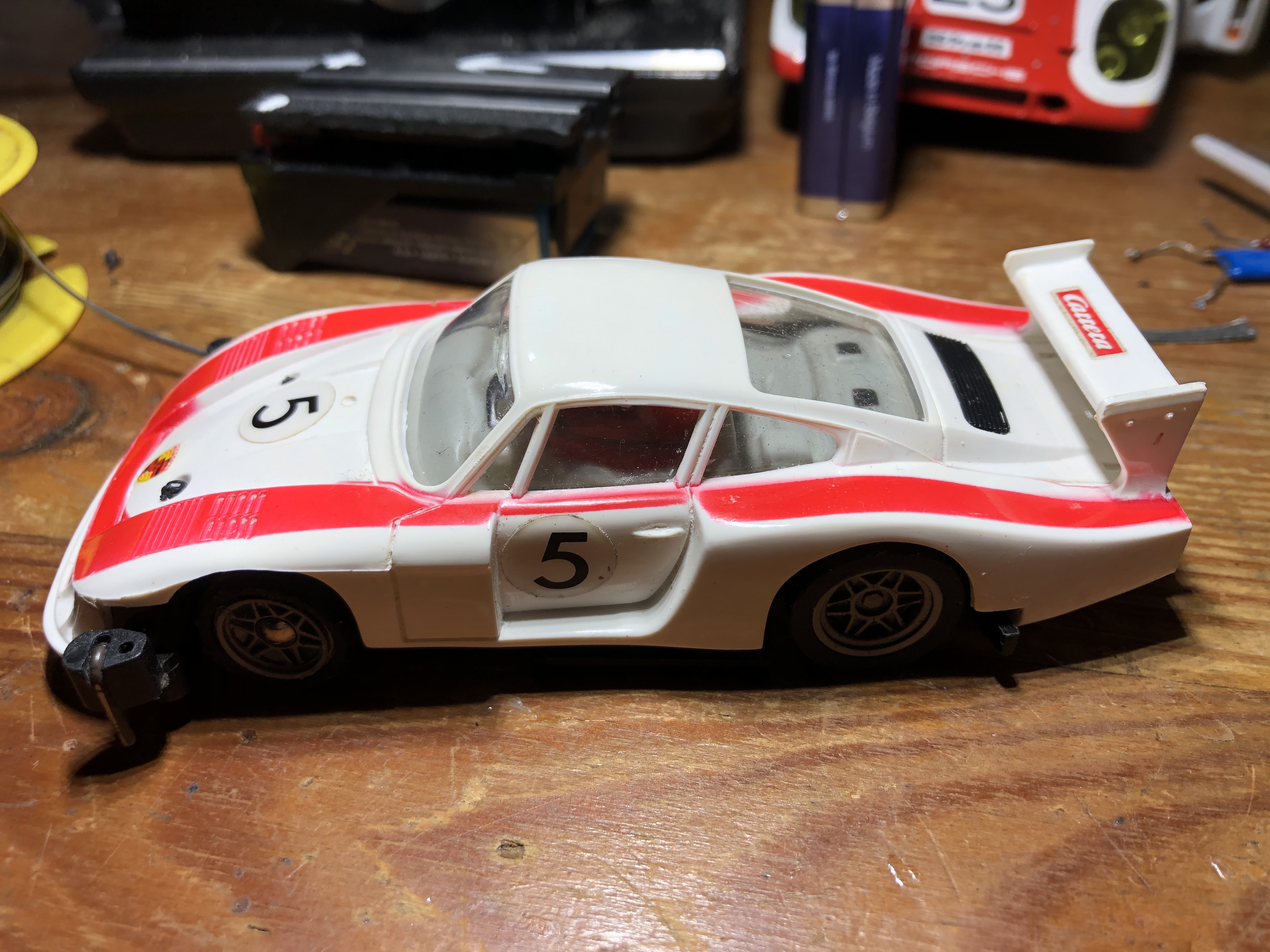

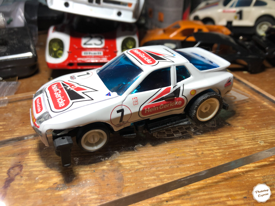

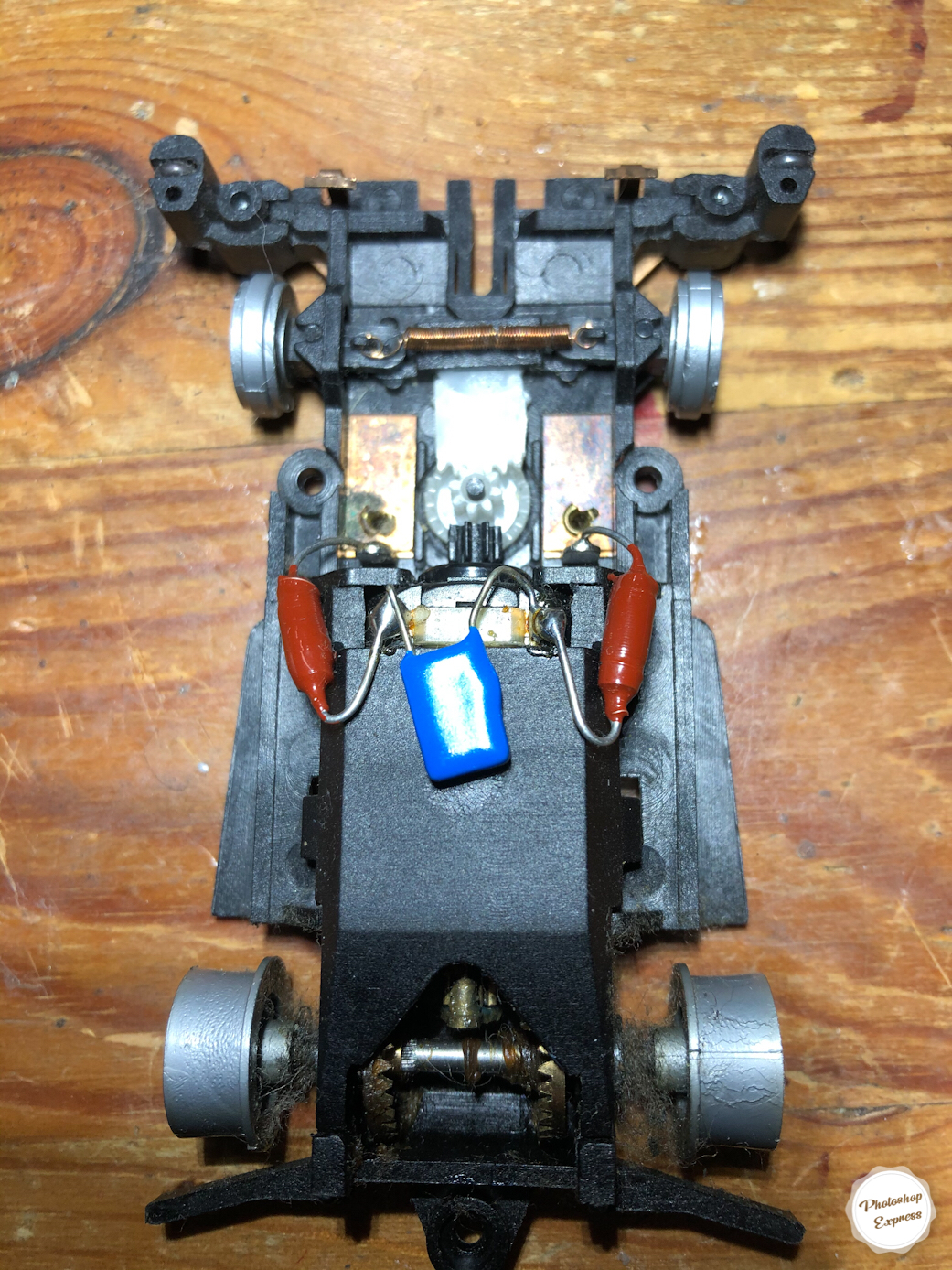

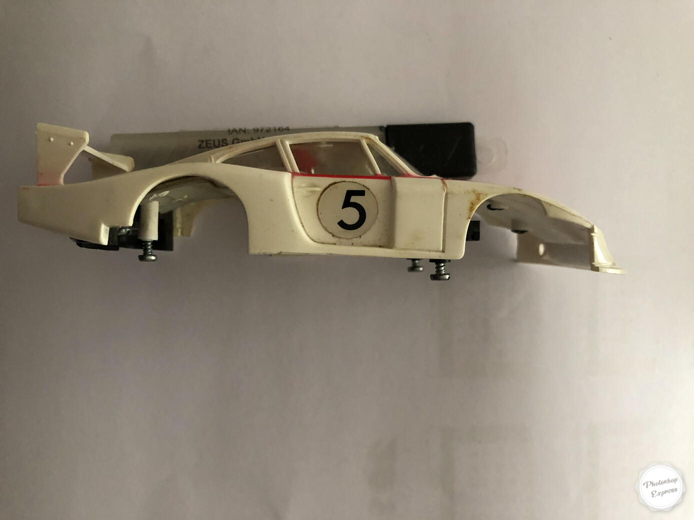

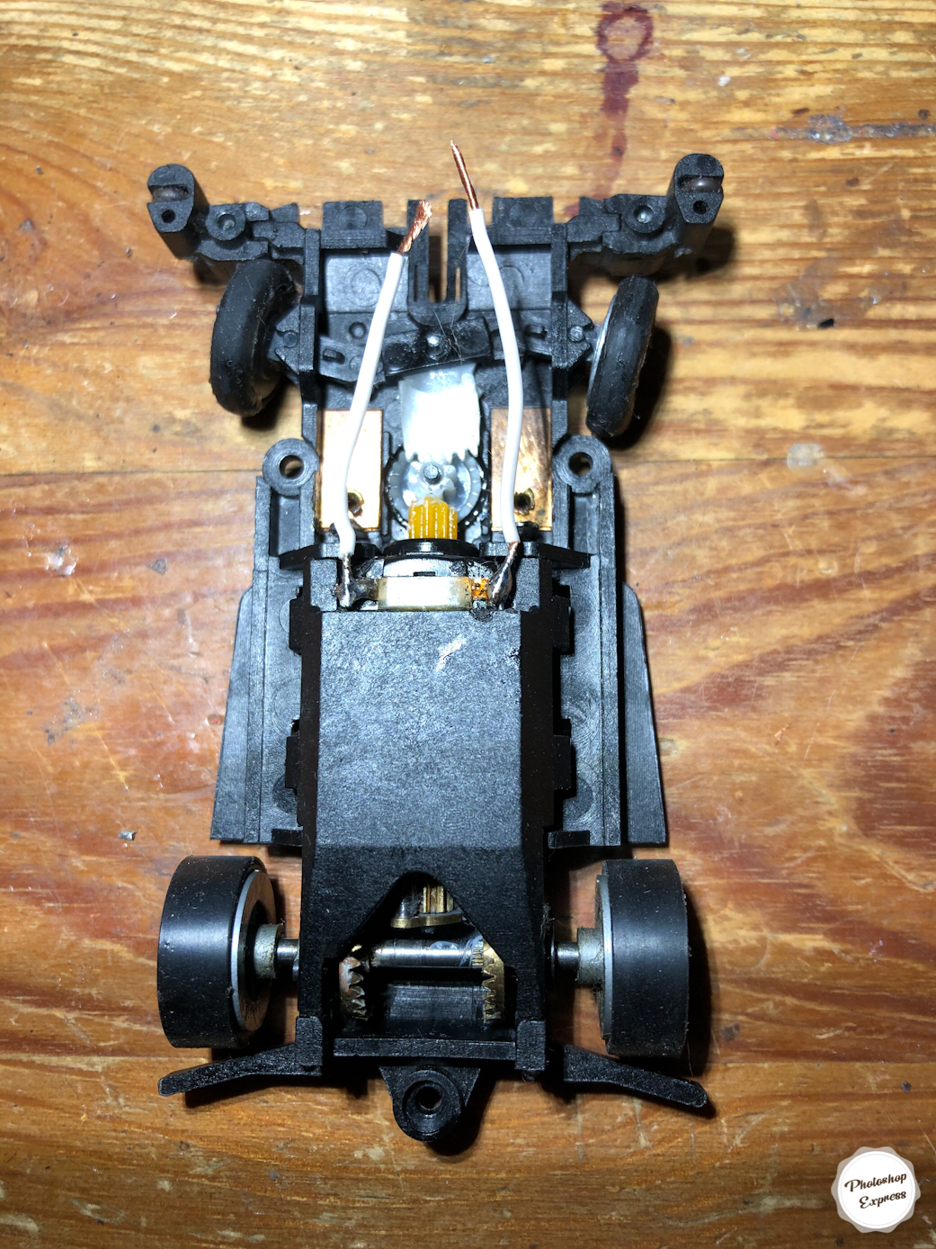

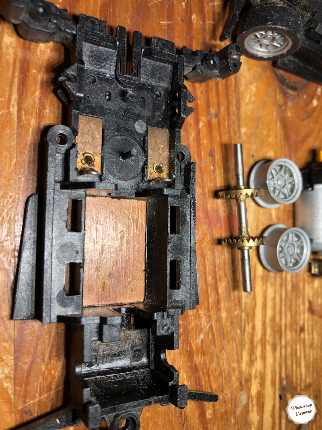

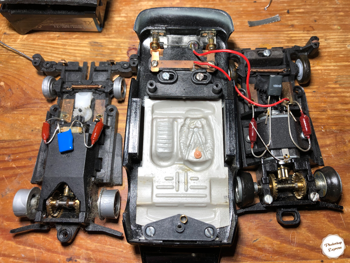

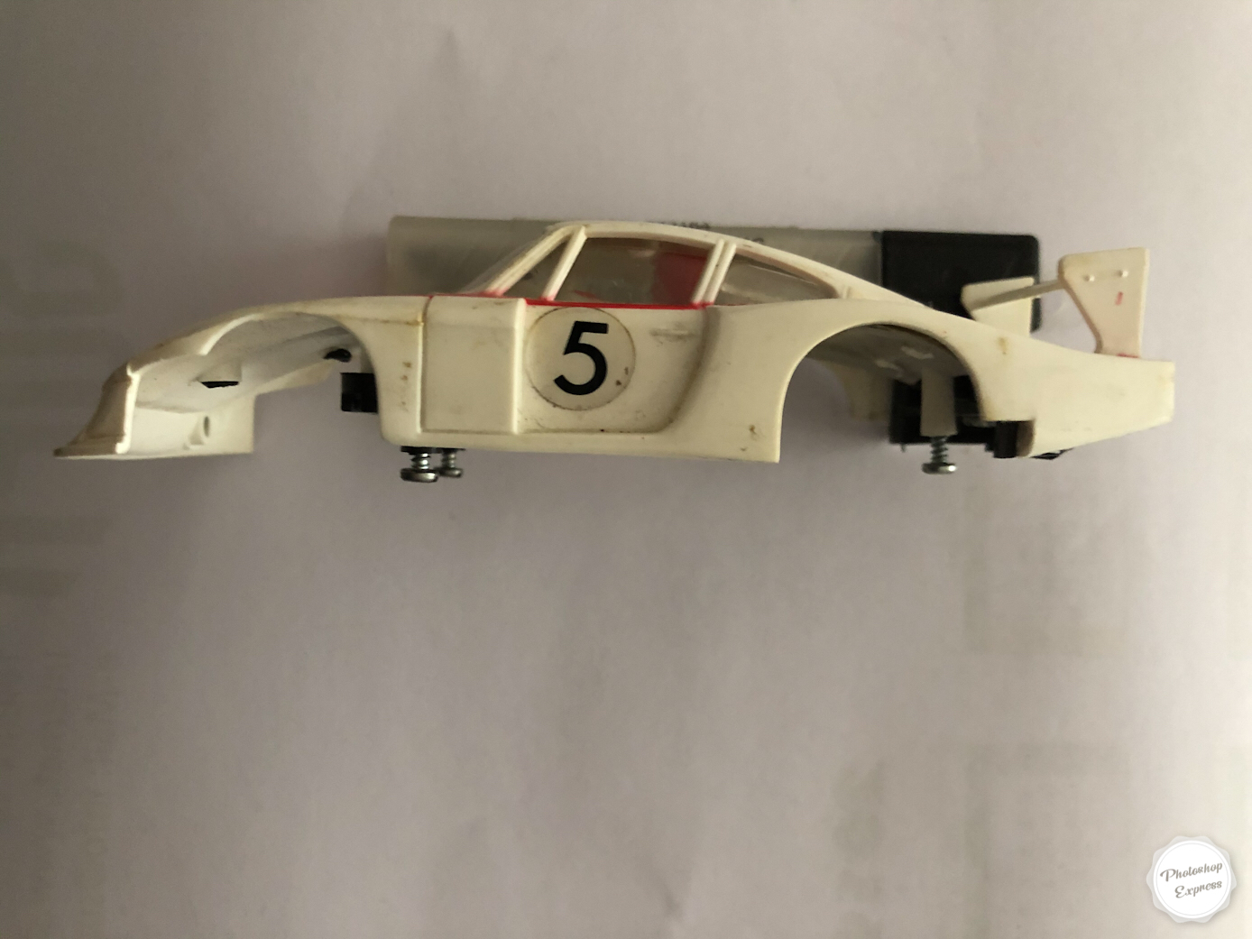

So Heute habe ich es mal geschafft mich endlich mal neben BRM Carrera 124 und NSR mit meinen Retro Rennern zu beschäftigen,viel brauch ich euch da ja nicht zu sagen das wist ihr eh besser wie ich.Erst mal zerlegen reinigen usw .Gut das ich durch die 124 er mit Ersatzteilen versorgt bin den ersten Schreck hatte ich als ich feststellen musste das das Lenkritzel gebrochen ist,also aus dem Portfolio ein Achter Sigma genommen und angepasst läuft :driver: Ergebnis siehe Bilder.
Re: Langsam gehts Los
Das Ergebnis sieht gut aus, jetzt muss er nur noch gut laufen.
Aber ich finde die Chassis gar nicht so schlecht.
Sind etwas leicht vorne und stoßen gerne mal an der Bände ab beim Spur Wechsel.
Aber s hnell sind sie.
Vg Andre

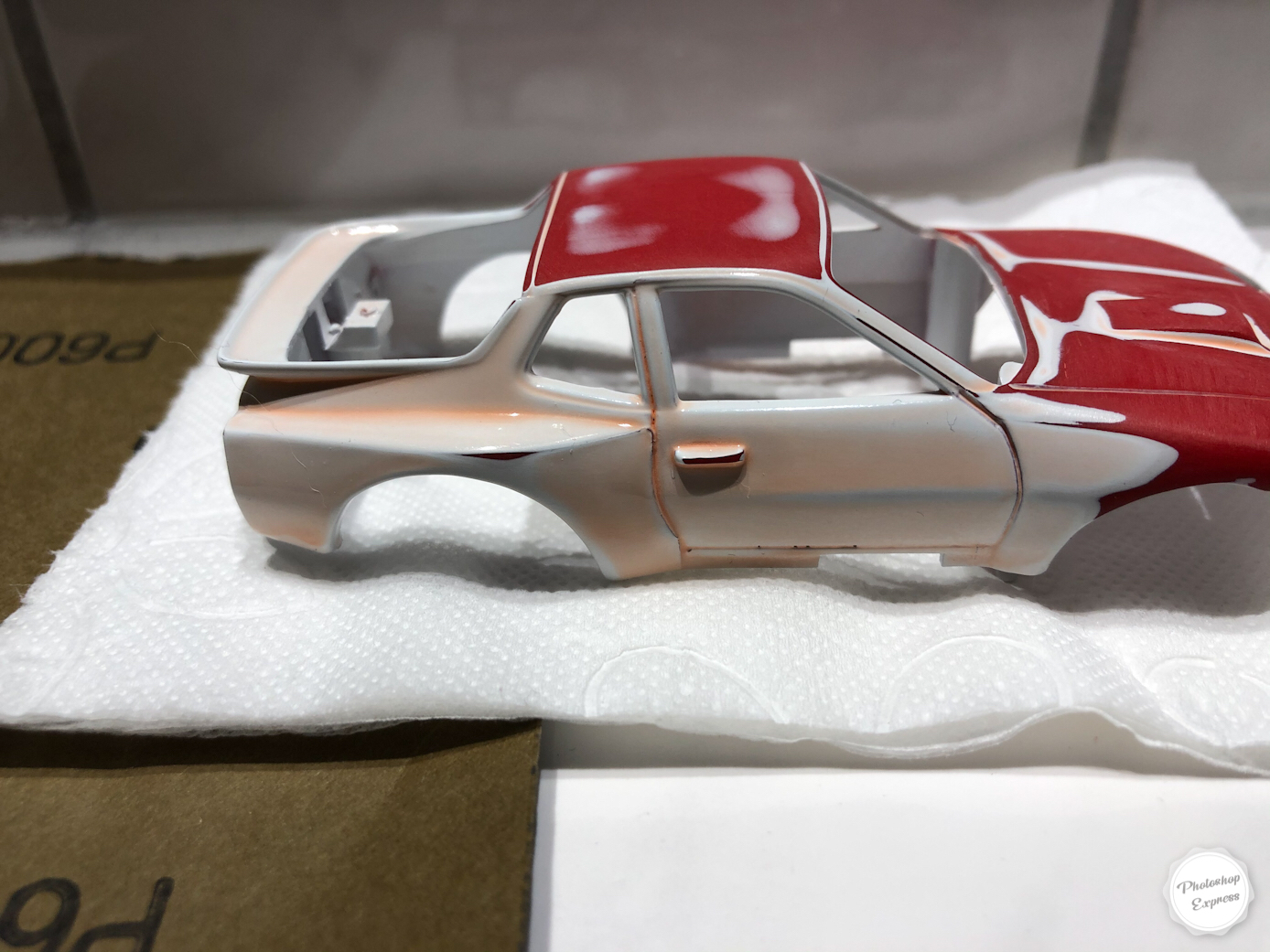

Mach mir mal keine Angst mit hängen bleiben,ist ja vorne auch noch genug Platz für ein wenig Walzblei werde das mal Testen.Morgen mache ich mich mal an die nächsten beiden,und eine Karo muß ich noch mal ran :pfff: da hat sich das rot vom Kunststoff in den Lack gezogen :kochen: also alles wieder runter.
