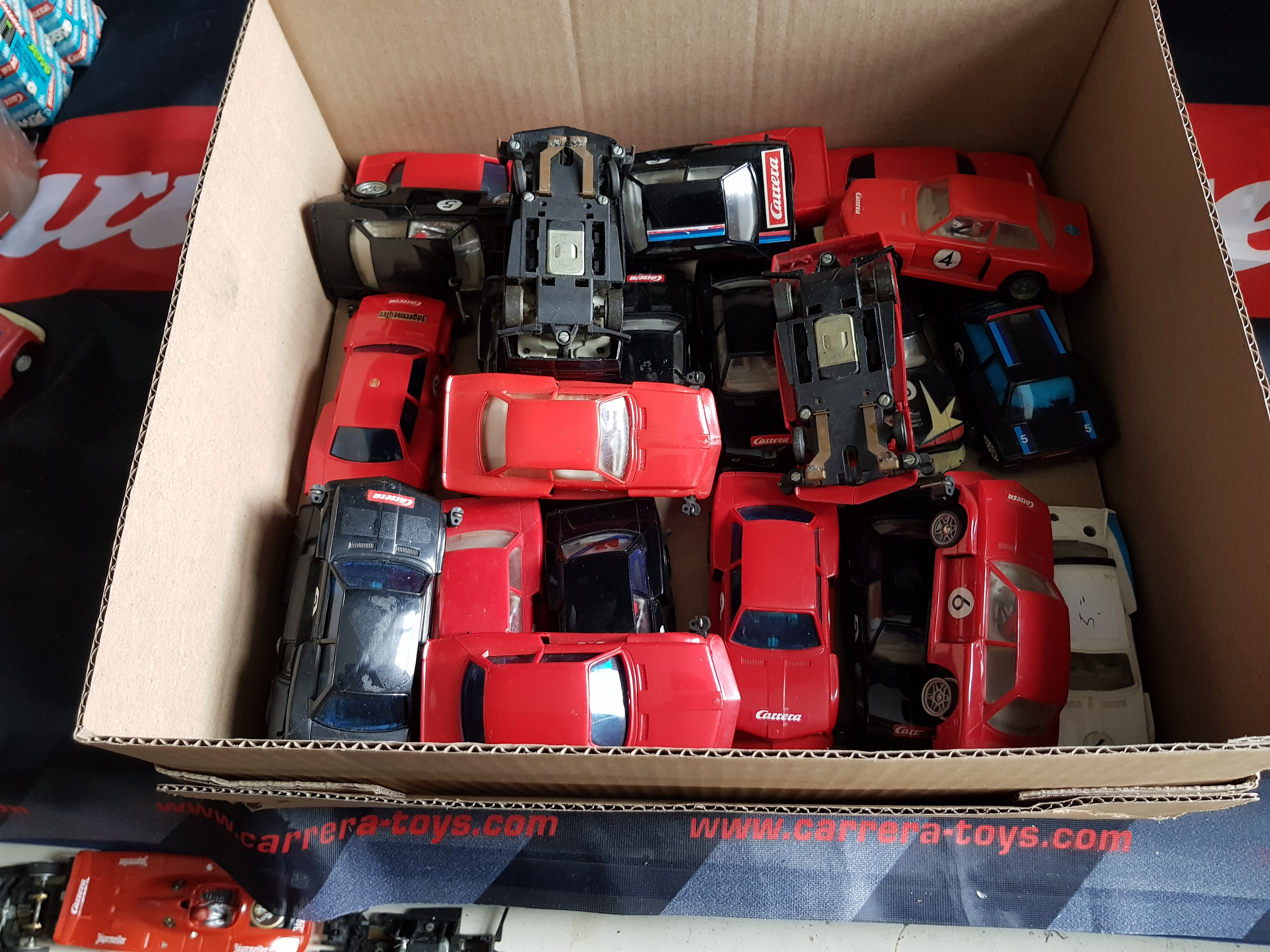

Liebe Servo Freunde
Hat jemand eine gute Idee was ich mit einem überschuss V2 Modellen am besten machen kann? :idee:
LG
Benji
Beiträge: 5657
Re: V2 überschuss
Hallo Benji,
obendrauf liegen doch zwei V1? Klar, die mit dem Klemm-Motorhalter sind nicht besonders beliebt, laufen aber trotzdem ganz vernünftig.
Als V2 zählen erst die mit der Pendelachse.

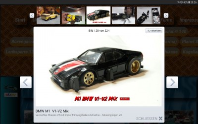

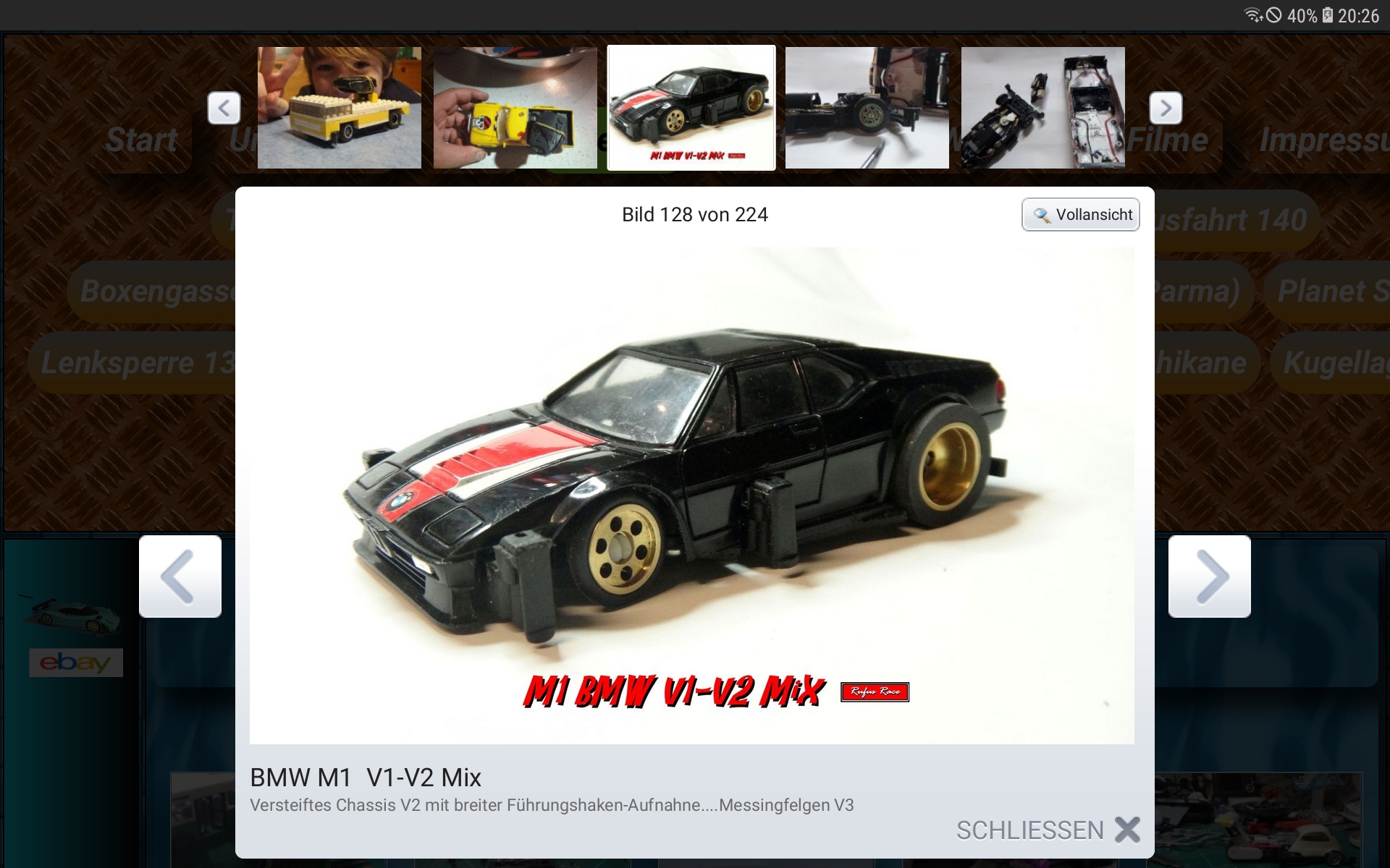

Hey Rufus wo bekomme ich Messing Felgen her?
Beiträge: 4045
Messing-Felgen V2/V3
Marcello hat geschrieben: Mi 27. Mai 2020, 12:40 Hey Rufus wo bekomme ich Messing Felgen her?
Hi,
die hat mir Jörg Reeg mal gedreht....hat aber Beschleunigung/Geschwindigkeitsmässig eher Nachteile.(an echten Kisten nennt man das ungefederte Masse)
Bringt hier allerdings mehr Kontakt für die Schleifer.(versteiftes V2 Chassis)
Auf V3 haste damit vorne mehr Gewicht ohne das Reibrad unnötig zu belasten....
(Is ne Behauptung, hab's nie getestet.)
Möglich das Jörg noch'n paar in seiner Kiste hat.
Grüße, Sven
