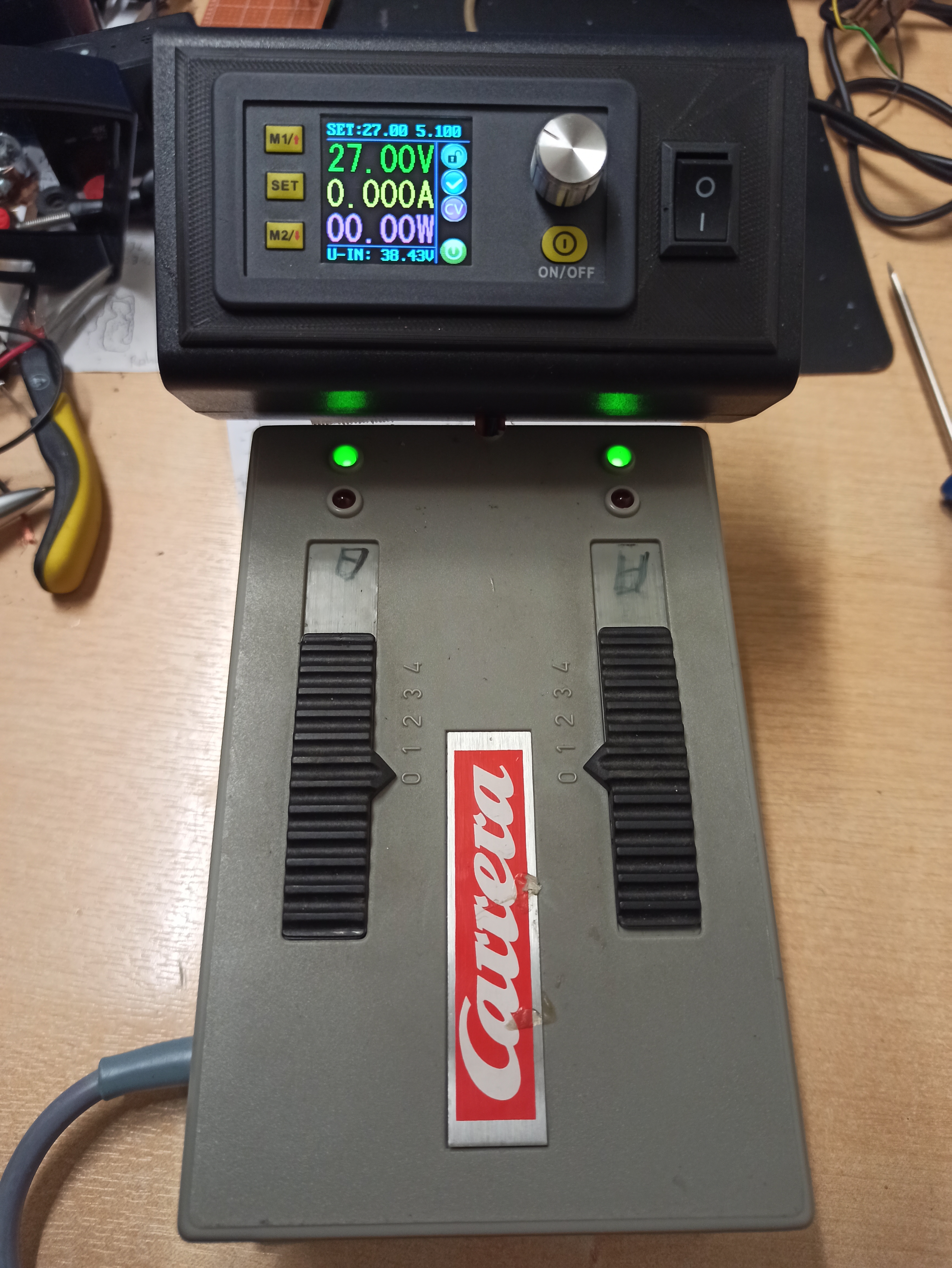

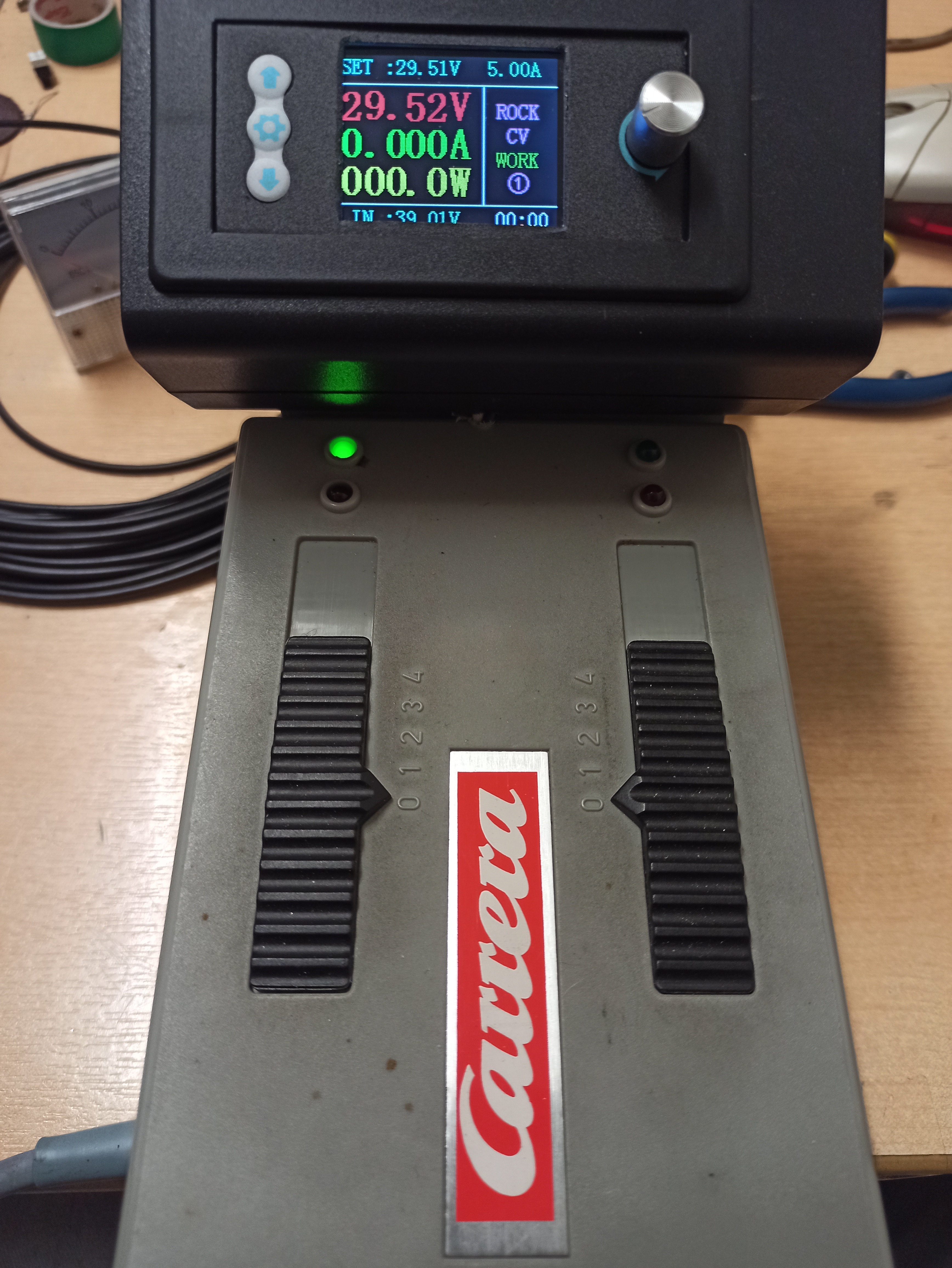

schreib doch mal servomicha an,er kann dir vlt weiterhelfen.seine lösung nennt sich Trafo RST oder am besten aufs treffen kommen ;-)
eine andere lösung gibt es mit fertiger elektronik im zusammenspiel mit original trafo. gibts mit 35 Volt und 50 Volt eingangsspannung bzw 5A und 10A
