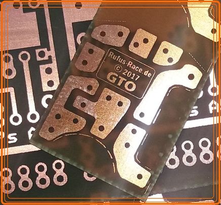

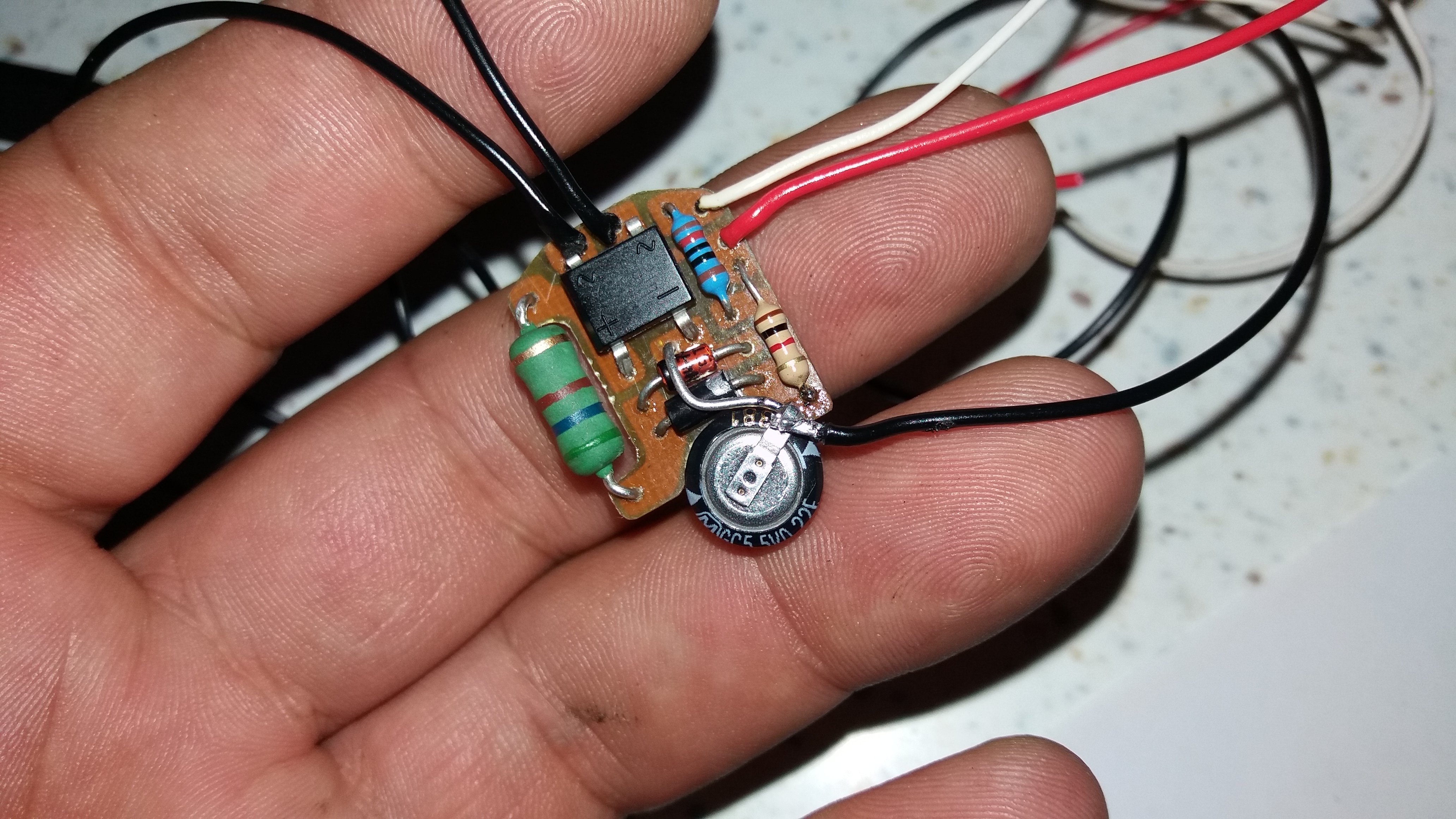

..zum Wintertreffen...kpl. Bausatz...echt simpel... max. 4 Leds...helles Dauerlicht über Akku für 140 und 132 in verschiedenen Farben machbar...für an den gebrückten Trafo (35V Dauer)...klein , Leicht, simpel zu löten...kann jeder nachbauen. :thumbsup:
Platinen für einen Euro ...mindest bestellung 8 Stück...Bauteile wieder über Warenkorb bei Reichelt für 8 Platinen zu bestücken (pro Stück etwa 2,60.- für die 7 Bauteile pro Platine mit ultrahellen Leds)
Alles bereits auf der Platine...Leds vorne und hinten Ohne Widerstand verbauen.
8 ungebohrte Platinen am Stück inkl. Versandkosten dann einen 10er...die 2 Euro für Briefumschlag und Versandkosten...ohne Versandgedöhns einen Euro das Stück auf'm Treffen...oder hier abholen.
...Bausatzkosten pro kpl. Platine etwa 4,40.- mit Versandkosten von Reichelt und meinen...also Ohne das Haus zu verlassen :tongue-wink:

...so wird's dann in etwa werden:
http://www.rufus-race.de/gtl/gto-140-13 ... ckung-gto/

...sieht nur wegen meinen dicken Wurstfingers so klein aus :shame:

Platinen unterm Weihnachtsbaum....saugudd.
...die GTO Platinen liegen hier einsam rum !

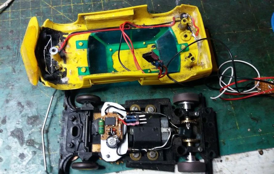

Update GTO
http://www.rufus-race.de/gtl/gto-140-13 ... ckung-gto/ ...ganz nach unten scrollen.

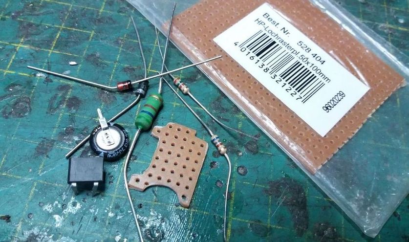

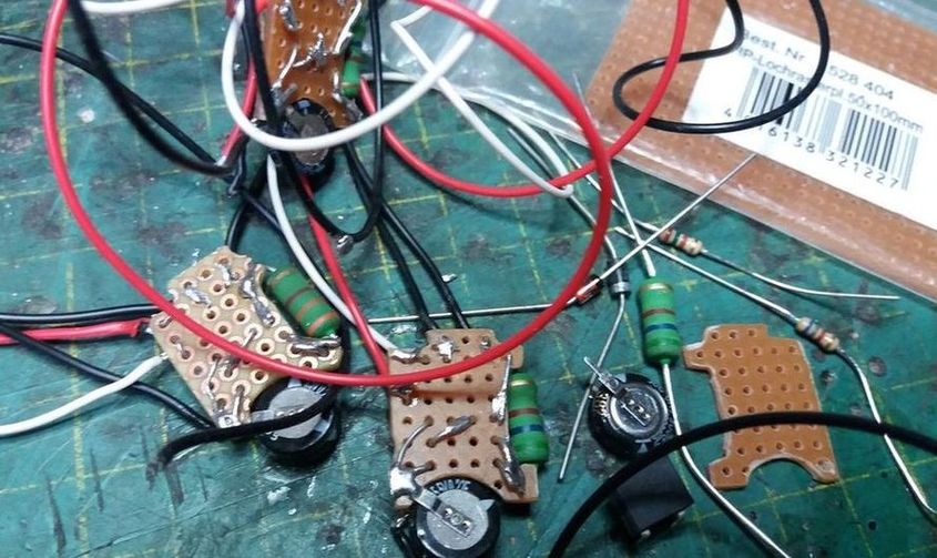

...einfaches löten mit großen Lötflächen !
...wer sich den einen euro für diese Platine sparen möchte:
...die GTO lässt sich auch auf Lochrasterplatine bauen...bischen größer, vor allem dicker...und halt bischen schwerer...für die 132er geht das aber.
Eine 2,54mm Lochrasterplatine kostet fast garnix :banana:

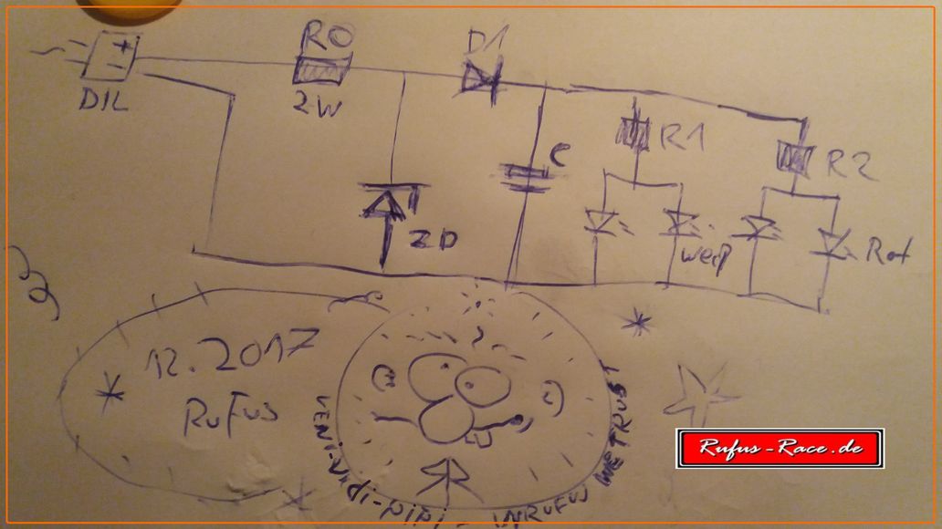

...extrem simpel... :embarrased:

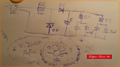

...grüße, Rufus
