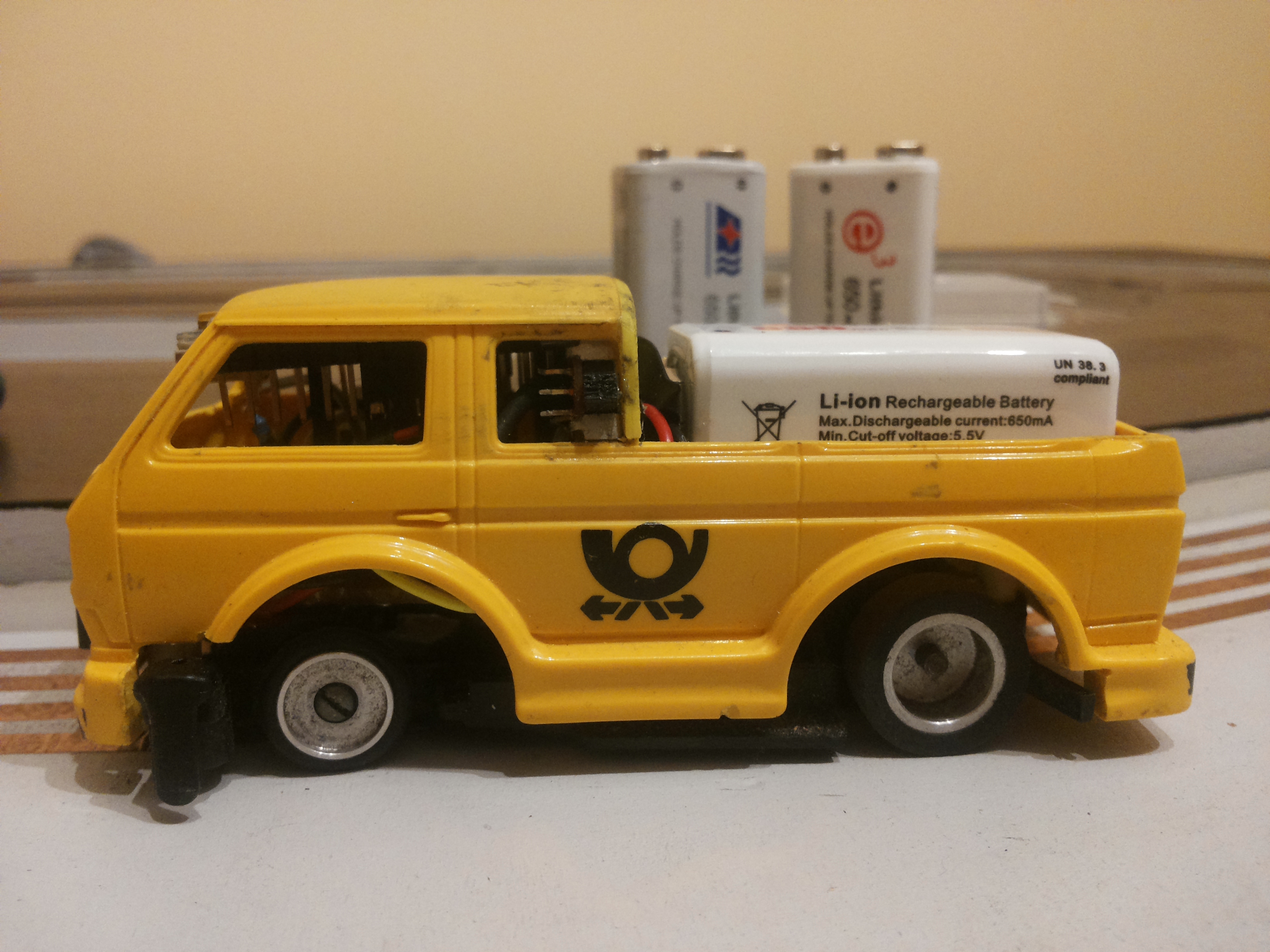

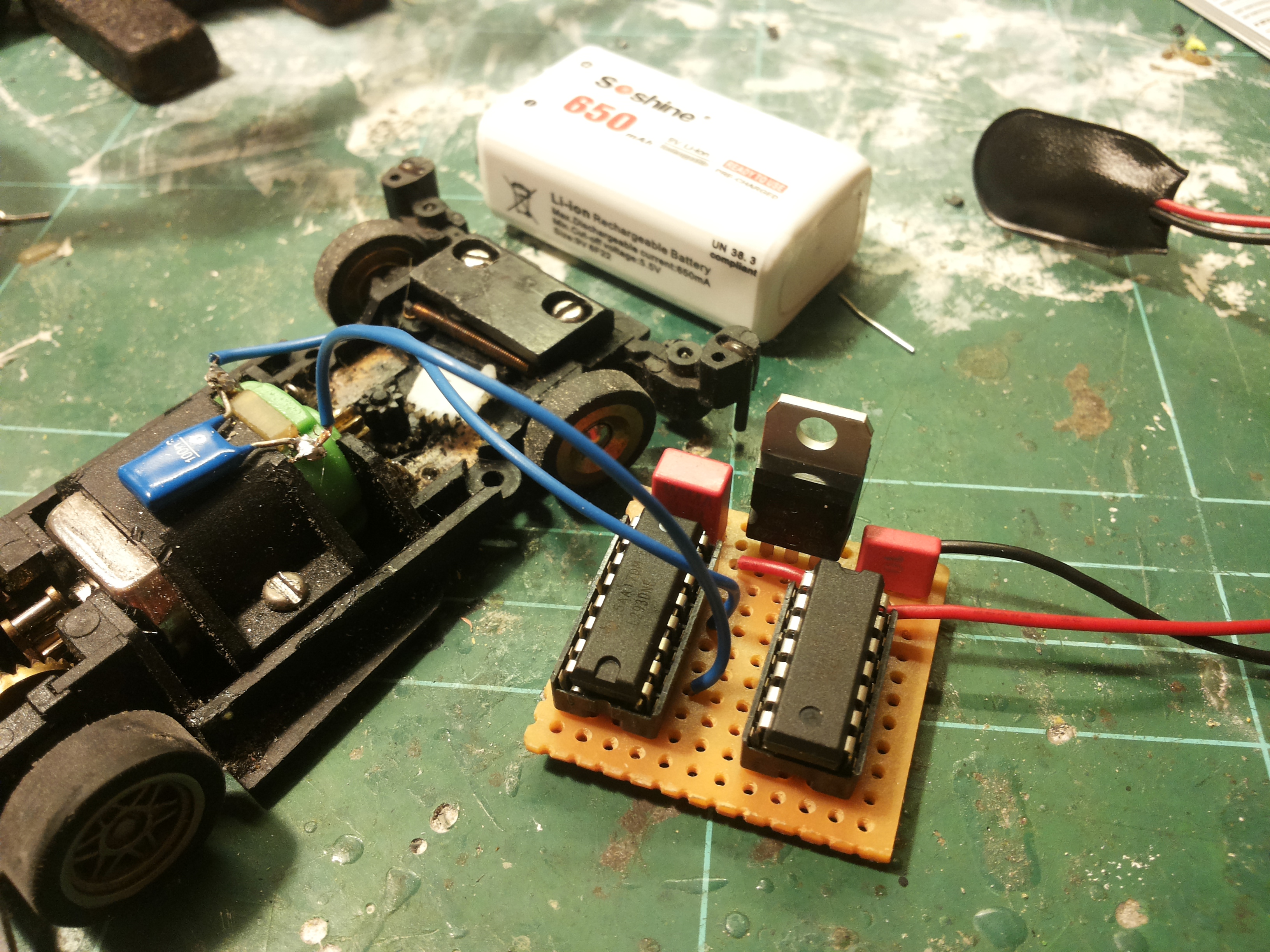

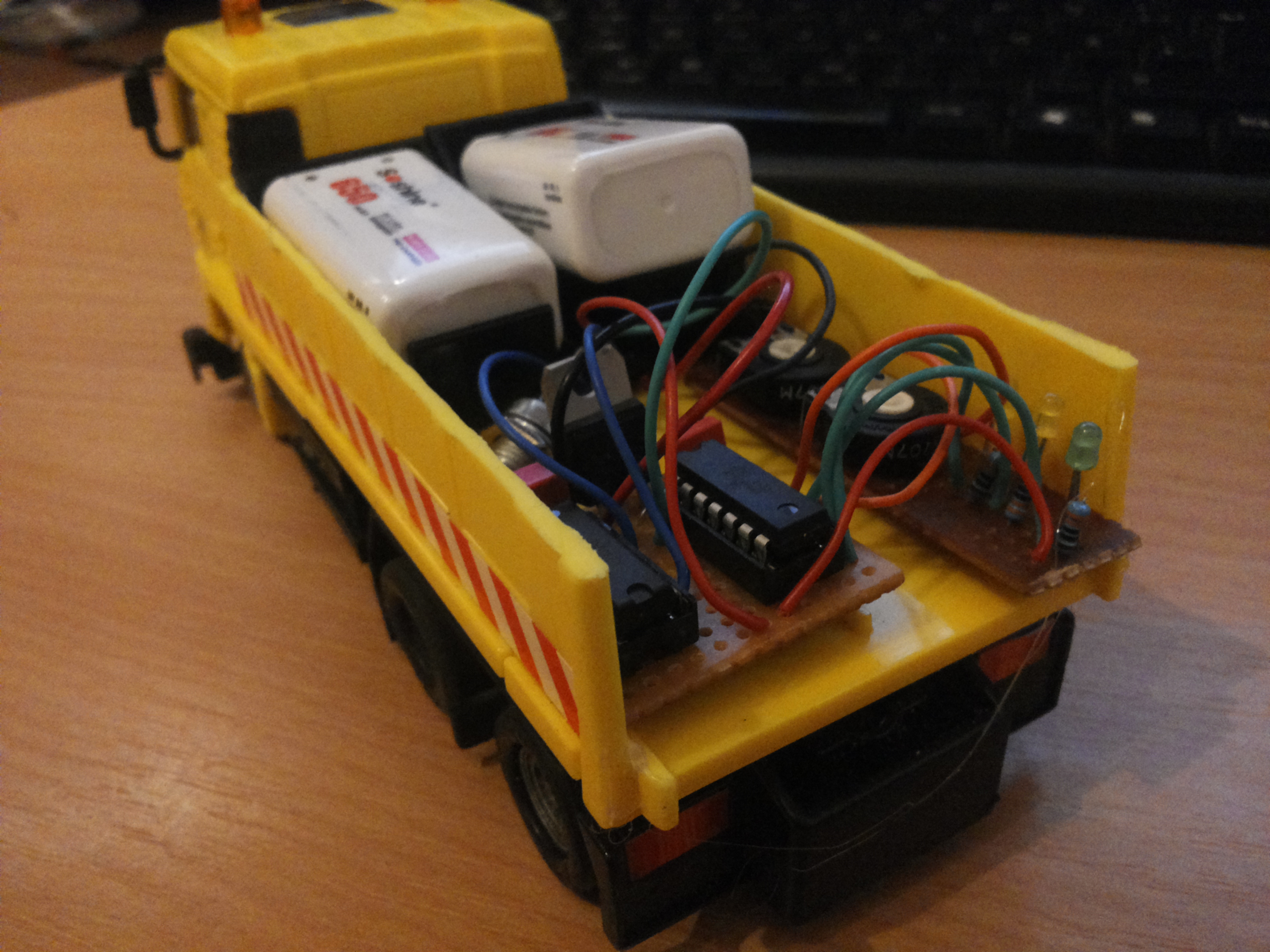

hier habe ich schon mal meinen Akkuspurwechselhindi (ASH) präsentiert:
http://www.servo-forum.de/phpBB3/viewto ... 546#p33933
Video: https://www.youtube.com/watch?v=KiDhOZDL4KU
Da schon einige Leute Interesse angemeldet haben, das Teil aber doch etwas komplexer zu bauen ist, machen wir einen Workshop auf dem Wintertreffen.
Ich mache eine Sammelbestellung für die Elektronik. Um V1-Chassis, Karosserie, Akku und passendes Ladegerät sollte sich jeder selber kümmern.

Aktueller Stand: Ich baue noch einen zweiten mit dem ich noch ein paar Optionen teste 8-) und die Platine optimiere.
Wenn der fertig ist, mache ich die Bestellung. Dann wäre ich natürlich dankbar, wenn so viele wie möglich die Kohle vorschießen können :p
Mit etwas Glück bekommen wir sogar geätzte Platinen.
