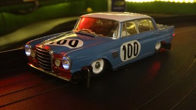

:bye: noch Bilda für dich

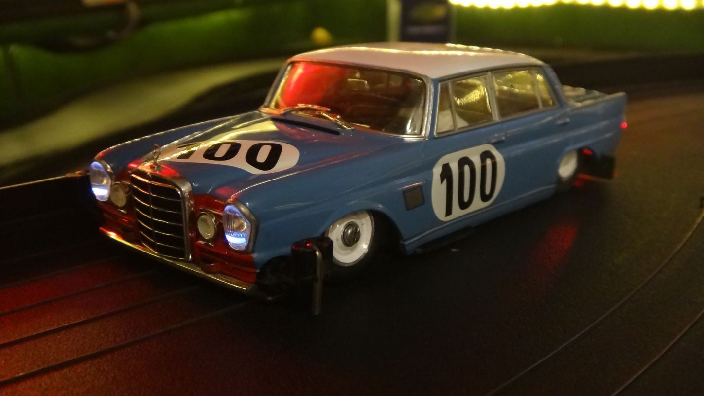

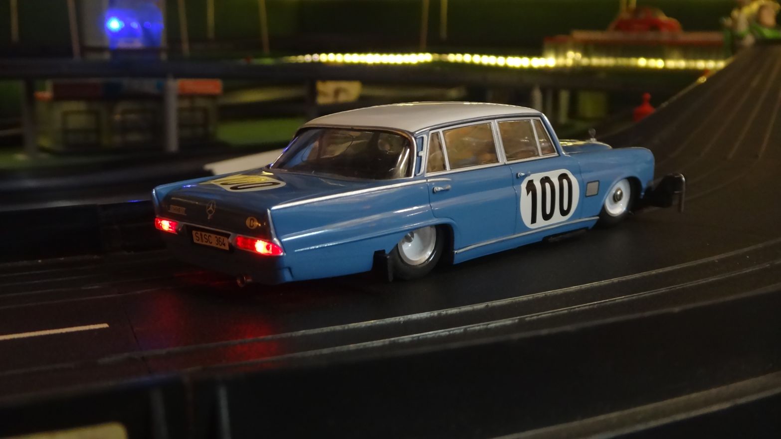

..zuschaltbares Fernlicht :banana:

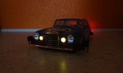

...laaaaaft :love:

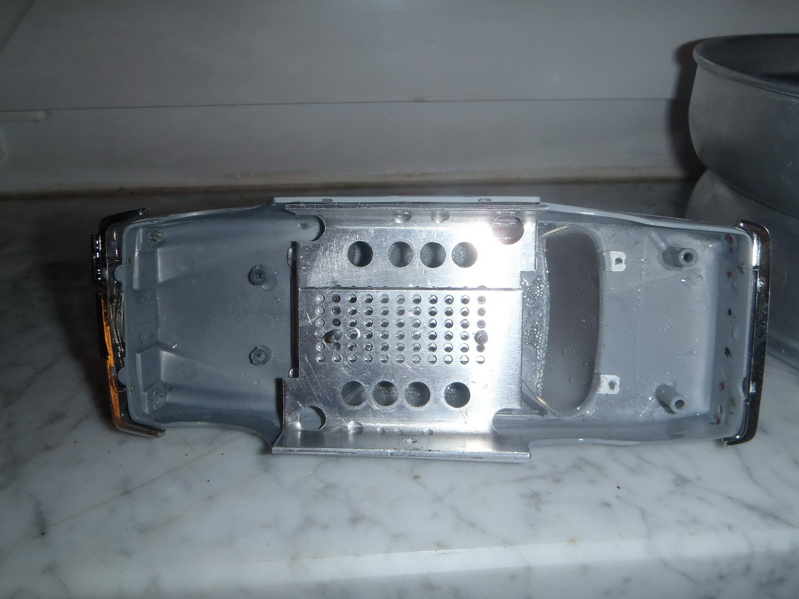

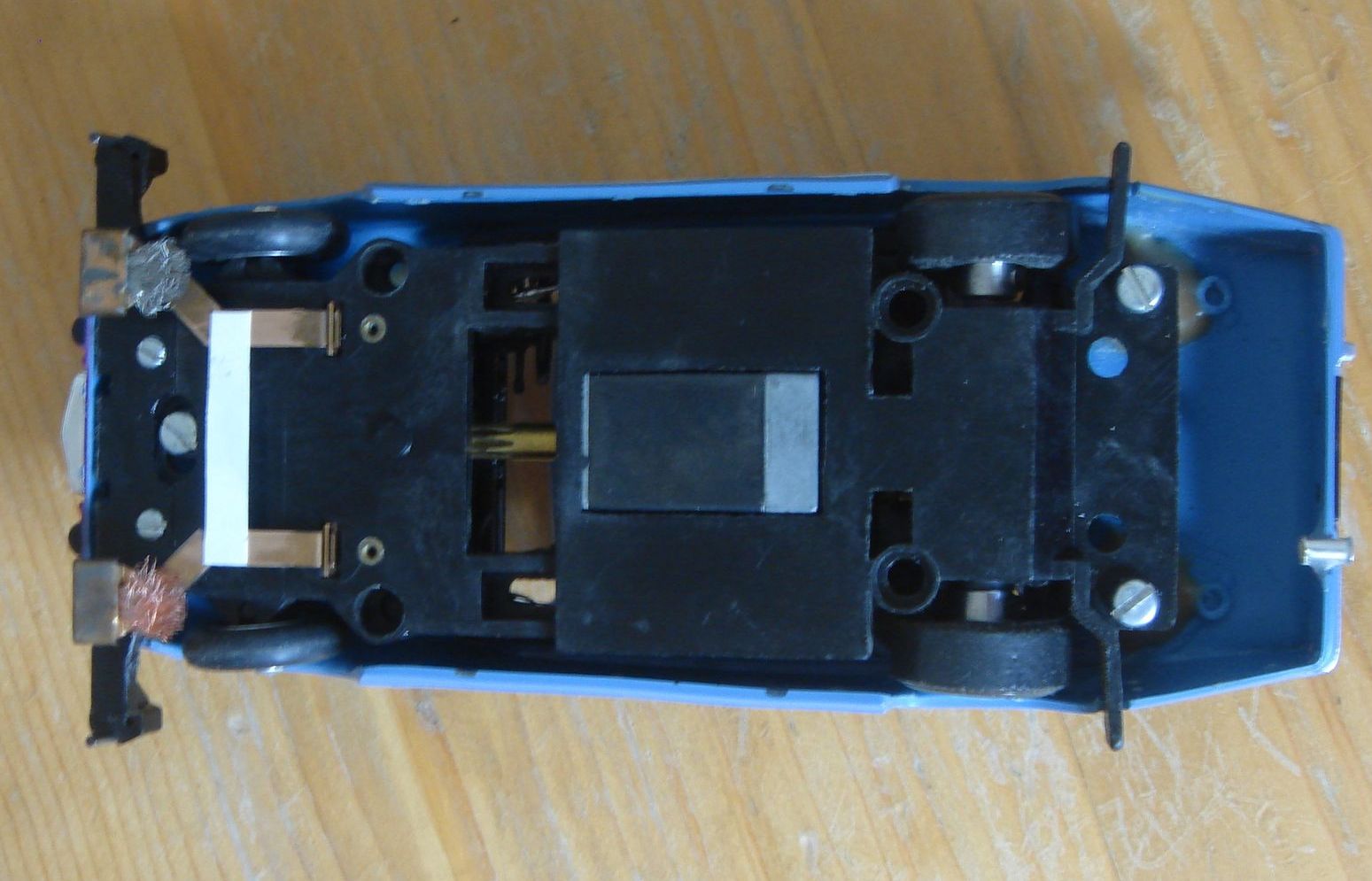

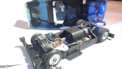

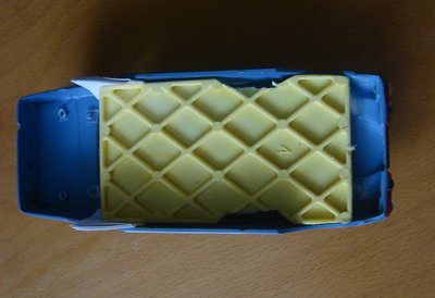

mit Wasserkocher, und Campinggeschirr im Servokeller haben wir es geschafft, den Daimler selbst zu weiten.
Originale Vorderfelgen schmäler gemacht, indem wir den Bund an der Felgeninnenseite etwas abgefräst haben.

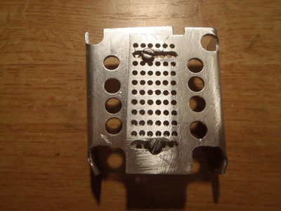

Und den SMKW (stufenloser-Mafia-Karosserie-Weiter) gebaut...
Mit den Aussparungen am Ende kommt man auch um Schraubzapfen herum und man kann das Ding natürlich auch keilförmig einstellen.
Bilderrätsel: woher stammt das Aluzeug?
Andi hofft, bis zum Treffen fertig zu werden (natürlich ohne Beleuchtung...)
Gruss Michi
