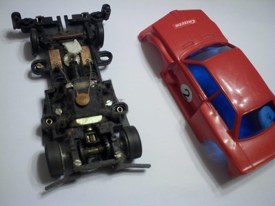

Hab gestern meine Carrera Servo 140 super 8 bekommen :banana: Bei der Bahn hab ich 2 Bmw E21 dabei schwarz/rot.
Natürlich hab ich die Bahn gleich mal getestet und meine Vorfreude wurde durch durchgehende Reifen und schlechter Lenkung zerstört... Muss jetzt mal die Boliden zerlegen und schaun was da los ist.. brauchen ziemlich lange bis sie lenken und meistens bleiben sie in der mitte der fahrbahn stehen :crying:

Du brauchst vermutlich als erstens neue Vorder- und Hinterreifen. Deine Autos sind vermutlich V1 mit Mabuchi-Motor, also ist aller Wahrscheinlichkeit nach das Lenkritzel gerissen. Also auch gleich tauschen.
Zur Ersatzteilversorgung bitte hier schauen: http://www.servo-forum.de/phpBB3/viewto ... f=5&t=4034

Guten Morgen,
Also hab jetz mal den ersten Bmw die karosserie abgenommen, alles voll mit Staub,Fusseln und Haaren.
Staub inside
Staub inside
Sollte das V1 Chassis nicht Metalzahnräder haben an der Hinterachse?
Ich werde das chassis mal komplett zerlegen und reinigen, die mechanik schaut soweit ich das beurteilen kann gut aus :driver:
