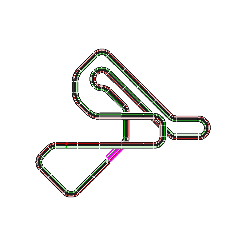

Was sagt Ihr zu diesem Entwurf?

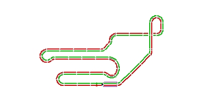

Weil's grad so schön ist noch eine:
(witzigerweise hat es zufällig gepasst, bis auf eine Kurve hier alle meine Teile zu verbauen :banana: )
Wie gesagt, detaillierte Kritik ist sehr willkommen, ich hab noch so gut wie keine Praxiserfahrung und baue daher eher blind Vorlagen nach...

Schöne Strecke. Mal ausprobieren. Ich muss die fahren, evtl. sind die 45 Grad Kurven vor den langen Kurven irgendwann nervig. Probier es aus.

Der erste Entwurf gefällt mir gut, sehr speedig, flüssig zu fahren und trotzdem mit anspruchsvollen Passagen. Ich würde da, wo die vier Geraden übereinander verlaufen, je eine Doppelgerade rausnehmen (also von oben bis unten je ein Stück. Das macht es interessant, die große Kurve im Infield auch innen zu nehmen, und möglicherweise auch die links oben.
Die Überfahrt rechts oben ist aber recht steil, da würde ich dafür noch je eine Doppelgerade reinpacken.
