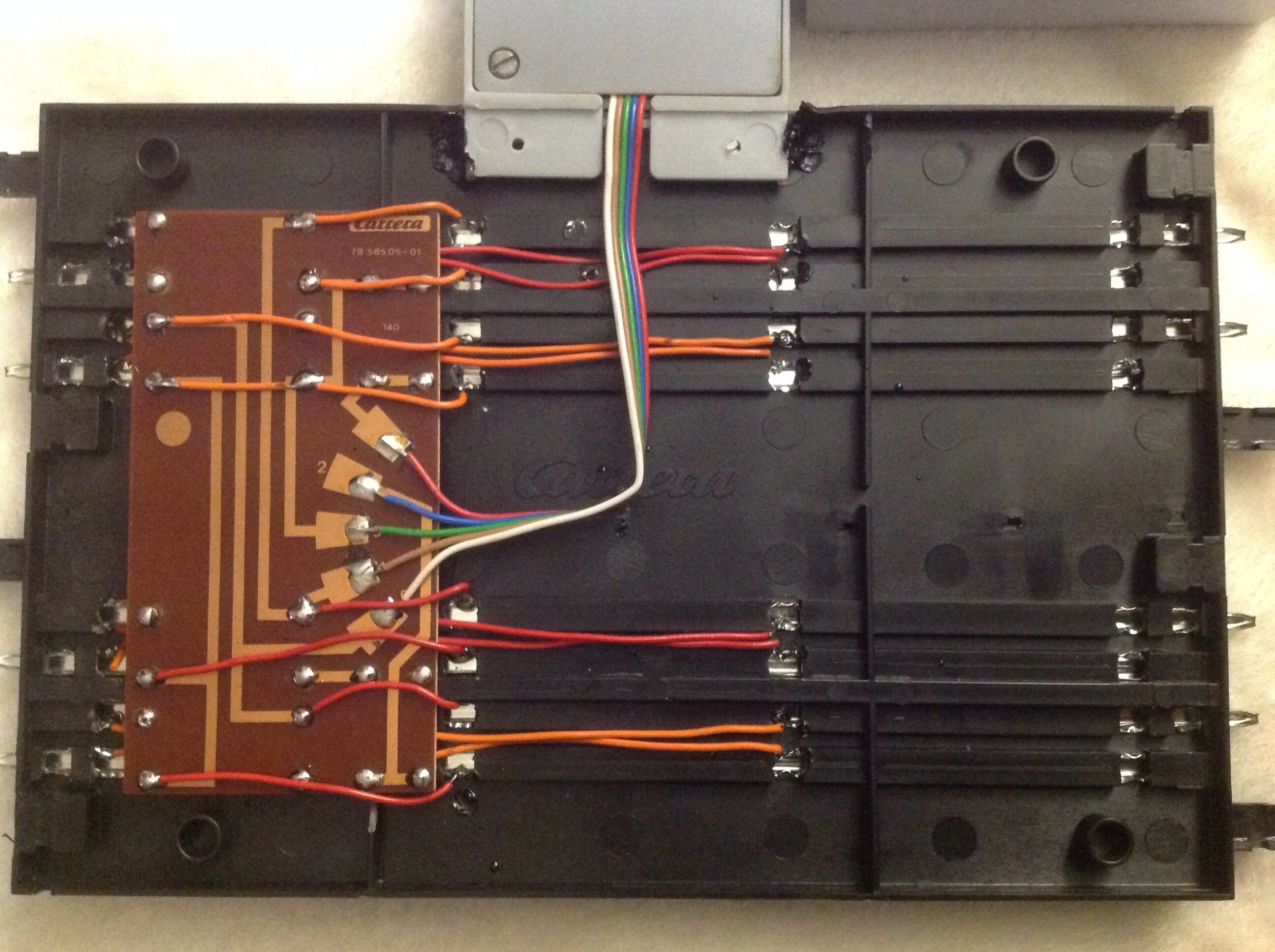

ich habe mir eine impulsschiene mit den breiten Leiterbahnen geholt und möchte damit über den PC die Zeit usw. messen.

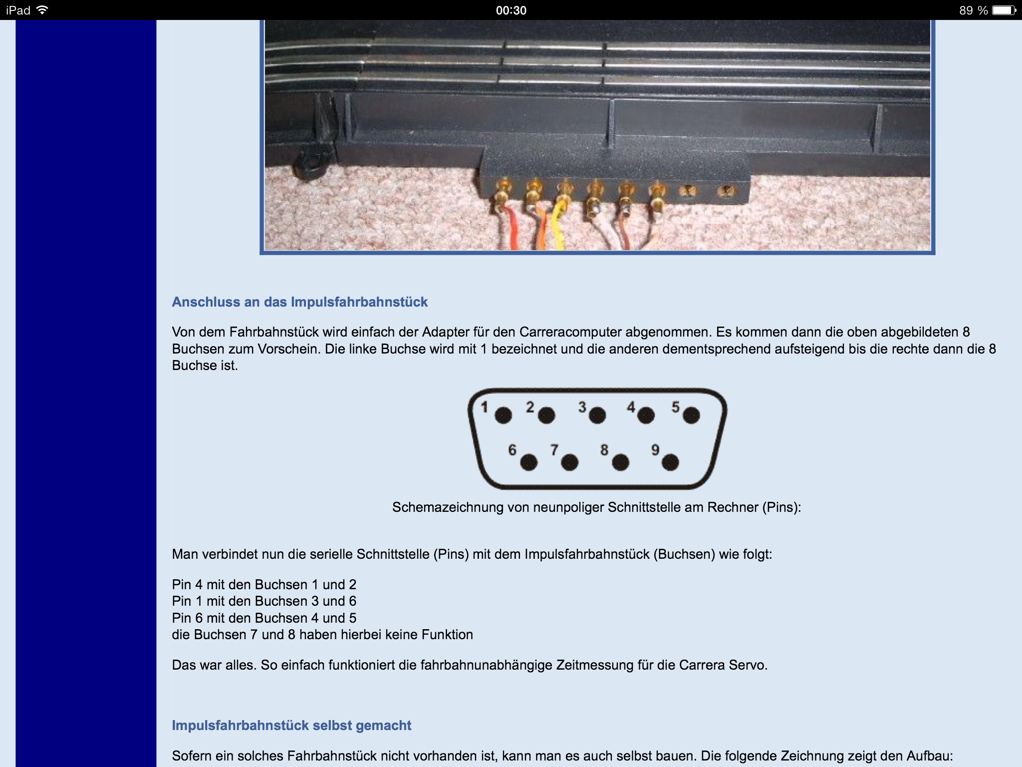

Hatte zuerst vor Slotman zu verwenden mit Anschluss an den Parallel Port, dann bin ich aber auf Autobahn gestoßen in Verbindung mit dem Seriellen Anschluss, hierfür habe ich alles zuhause :)
Nun stelle ich aber fest das die Impulsschiene nur mit 5 Kabeln verdrahtet ist, die Originalschiene aber wohl mit 6 und das scheint ein Problem zu werden.
Das 1. Bild meine Schiene
Das 2. Bild zeigt einen Ausschnitt der Anleitung für Autobahn
Welche Möglichkeiten Habe ich noch mit meiner Schiene ?

des Rätsels Lösung ist: die Impulsschiene mit den schmalen Leiterbahnen hat den (grauen) Kasten mit der Elektronik immer dran, bei der mit den breiten Leitern ist der (blaue) Kasten abnehmbar - also im Foto ohne gezeigt.
Die Lösung mit Autobahn ist äußerst primitiv und umgeht die komplette Elektronik. Das hat folgende Nachteile:
- Fehlmessungen: Fahrzeug wird gar nicht, oder beide gleichzeitig gezählt. Ich hab das mal probiert, kommt beides oft vor.
- Du läufst Gefahr, dir den seriellen Anschluss zu zerstören, weil durch die Schleifer leicht eine Brücke von der Fahrspannung auf die Kontakte geschlagen werden kann.
M.E. die beste Verwendung für die originale Impulsschiene ist der originale Racingcomputer. Wenn man mit dem PC messen will, geht aber nichts über die STZ.

Wie sieht es denn dann mit der Konstruktion über den Parallelport in Verbindung mit Slotman aus ? Nach dieser Anleitung soll das ja auch funktionieren http://www.servo-140.de/c1342413.htm , hast du hierzu Erfahrung ?

Ich für meinen Teil messe seit Jahren mit dieser Technik, muss allerdings dem Stefan Recht geben das an dem seriellen Port durch evt. Spannungsspitzen einzelne Eingänge ( Pin X-Y ) abrauchen und das wars dann erstmal für diesen Rechner. Umgehen kannst Du das Problem indem Du ein Relais dazwischen schaltest. Funktioniert tadellos bei Bühler Motoren bei ganz schnellen Mabuchis komischerweise nicht bei Vollgas. Außerdem habe ich in der Mitte der Schiene eine Führung damit man auf den Kontakten nicht lenken kann.
In dieser Art funktioniert Autobahn, Slotman und sogar Light & Time.
Das Ganze erfordert natürlich ein gewisses Grundwissen in Elektronik.
