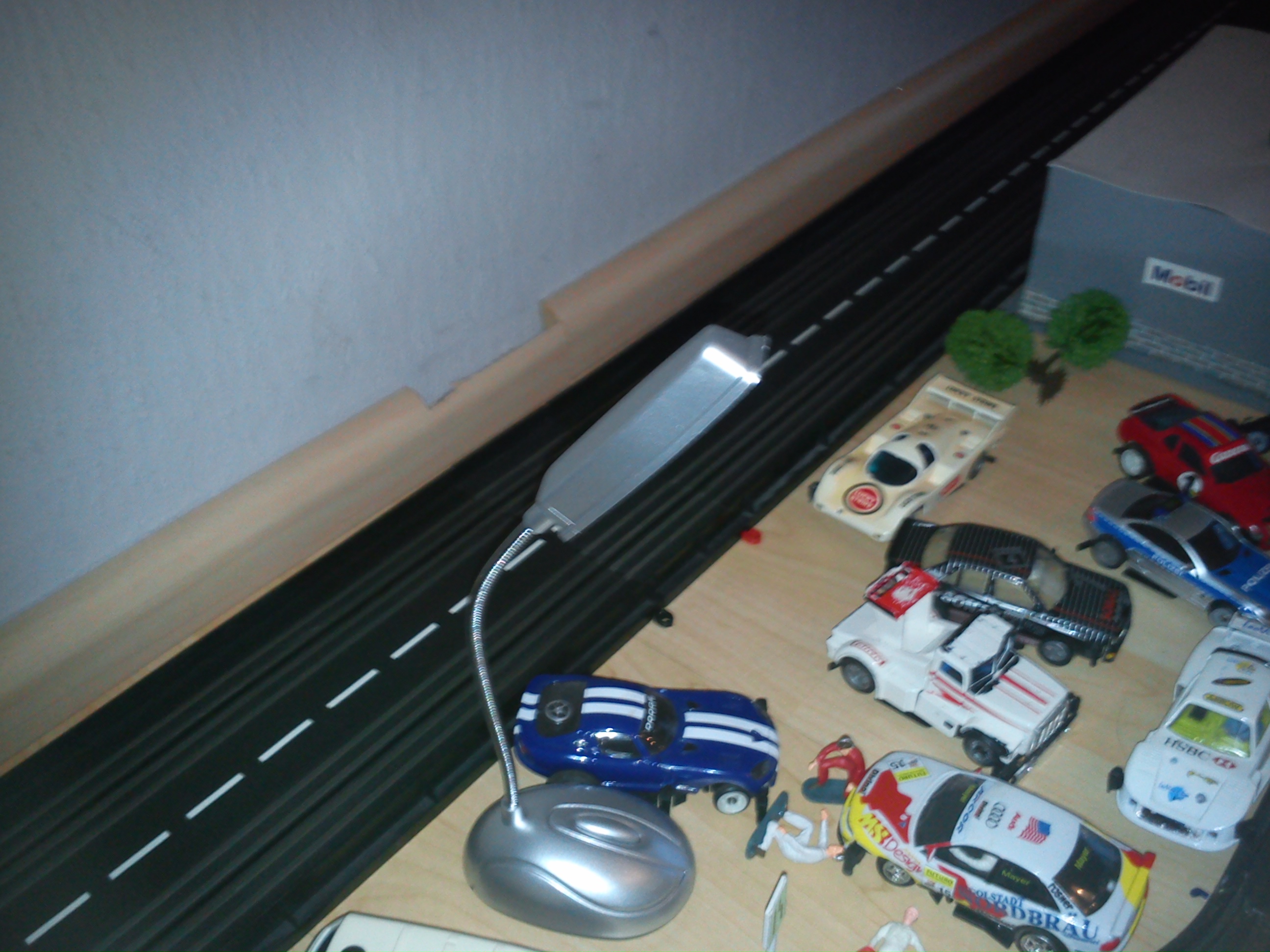

ich habe mir led lampen gekauft,die mit drei,AAA Batterien,betrieben werden.
wie kann ich die so umbauen das ich sie über ein trafo laufen lassen kann,es sind 8Lampen ,möchte alle miteinander verbinden und zusammen anschliessen können.
