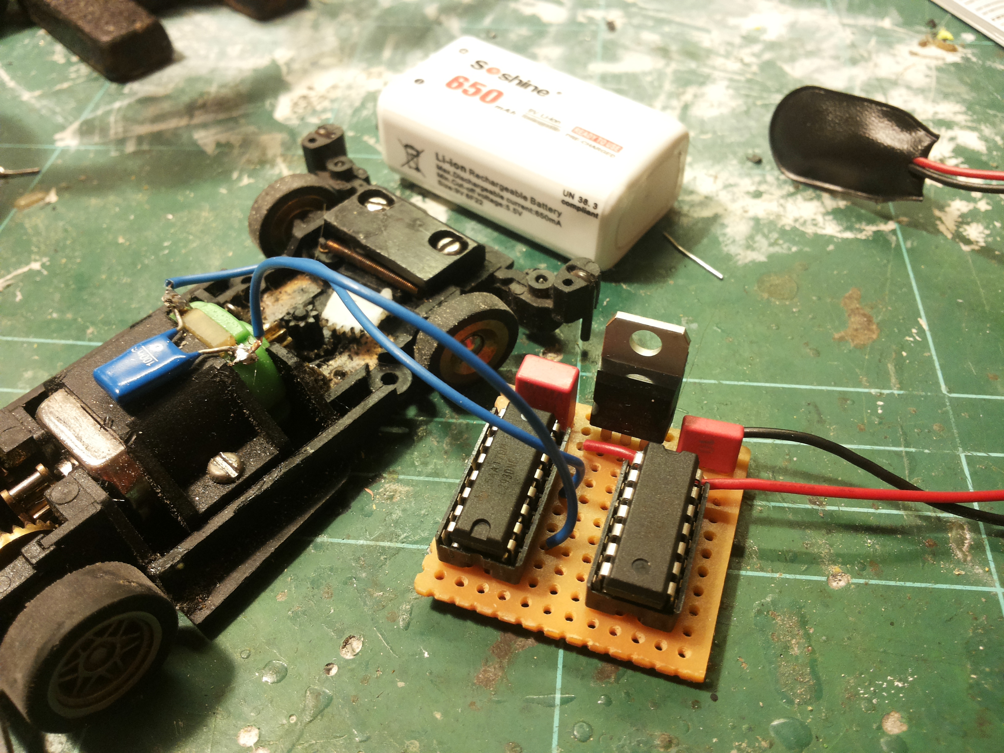

Alles auf einer Platine - läuft (ATtiny84 + L293d):
Wird noch kleiner.
Wird noch kleiner.
Re: Workshop AkkuSpurwechselHindi - Sammelbestellung
Sauber
Schon langzeittest gemacht?
0.6A sollten zwar reichen aber nich, dass der treiber die umgebung schmilzt.
Und wo is das video?

Hab heute ein Versuchsfahrzeug in 132 mit zwei 9V-Blöcken in Reihe fertig gemacht. Das Auto an sich fährt zwar noch nicht gut, aber ich kann zumindest sagen, dass sich die Wärmeentwicklung absolut in Grenzen hält. Wird kaum warm. Was hilft, ist eine große Massefläche unter der H-Brücke, weil die als Kühlkörper genutzt wird.
Abhängig von der Eingangsspannung und der Anzahl/Helligkeit der LEDs, kann man vielleicht sogar den 7805 gegen einen 78L05 ersetzen.
Ein Nachteil der H-Brücke: statt einem Spannungsabfall von 0,7V durch einen einzelnen Transistor sind's jetzt etwa 1,4V. Wenn man bedenkt, dass diese LiIon-Akkus im Normalbetrieb unter 8V liefern, kommen nur noch gut 6V am Motor an. Für die 140er etwas wenig. Dafür ist der Aufbau viel problemloser als mit Transistor + Relais. Zur Not stärkeren Motor einbauen - ich suche nach passenden 6V-Typen...
Video kommt, wenn ich ein vernünftig laufendes Testfahrzeug habe.
