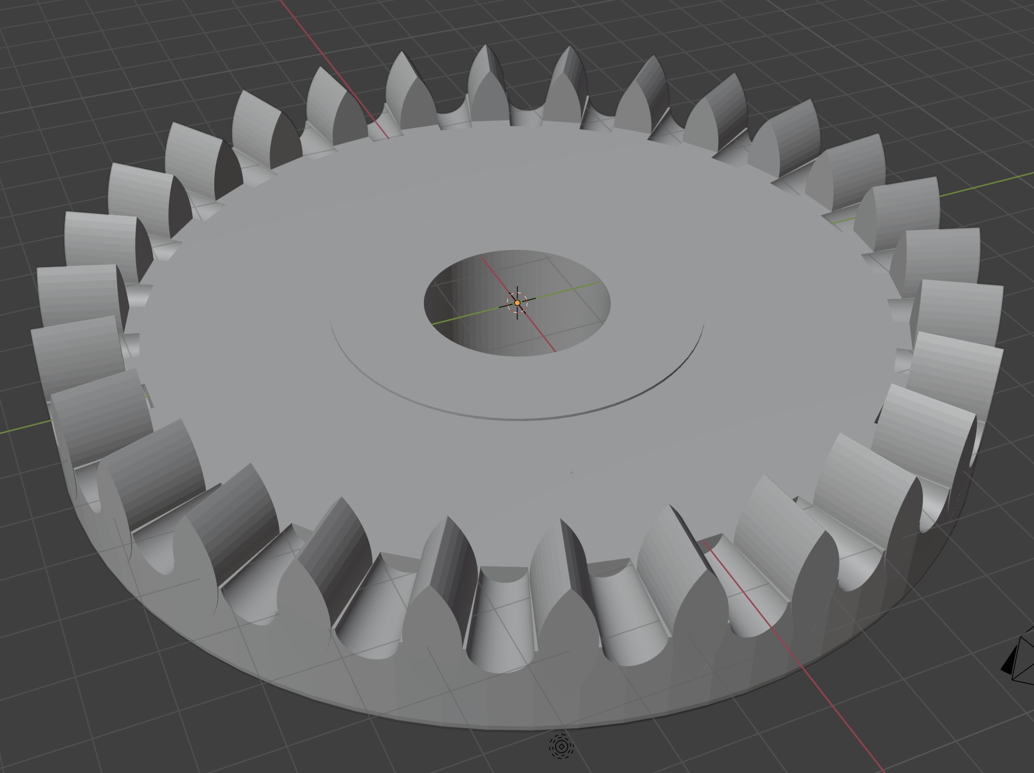

Beitrag von Okami »
Geometrie sollte passen, Praxistests fehlen noch...

Danke dafür!
Sollte das als Presspassung auf die Hinterachse passen? Ich habe mit meinen FDM-gedruckten Felgen das Problem, dass die irgendwann durchrutschen und geklebt werden müssen (was auch wiederum nicht ewig hält).

Beitrag von Okami »
Modelliert sind genau 3 mm Durchmesser, was mit der Riffelung an der Achse dann halten sollte. Wie genau die gedruckt werden, ist vermutlich vom Drucker und vom Harz abhängig. Da ich keine 132er Achsen habe, geht jetzt erst einmal ein Schwung an Michi zum Testen. Soll ich Dir auch welche schicken?
Es kann schon sein, dass ein Tropfen Kleber erforderlich sein wird. Ich kann auch noch nicht sagen, wie gut das Material es abkann, wenn der Ritzelkäfig reindonnert.
Mal schauen...
Ich bin erst einmal gespannt, wie gut die Geometrie passt. Bei den Harzen gibt es noch ein paar Möglichkeiten, die man probieren könnte.
