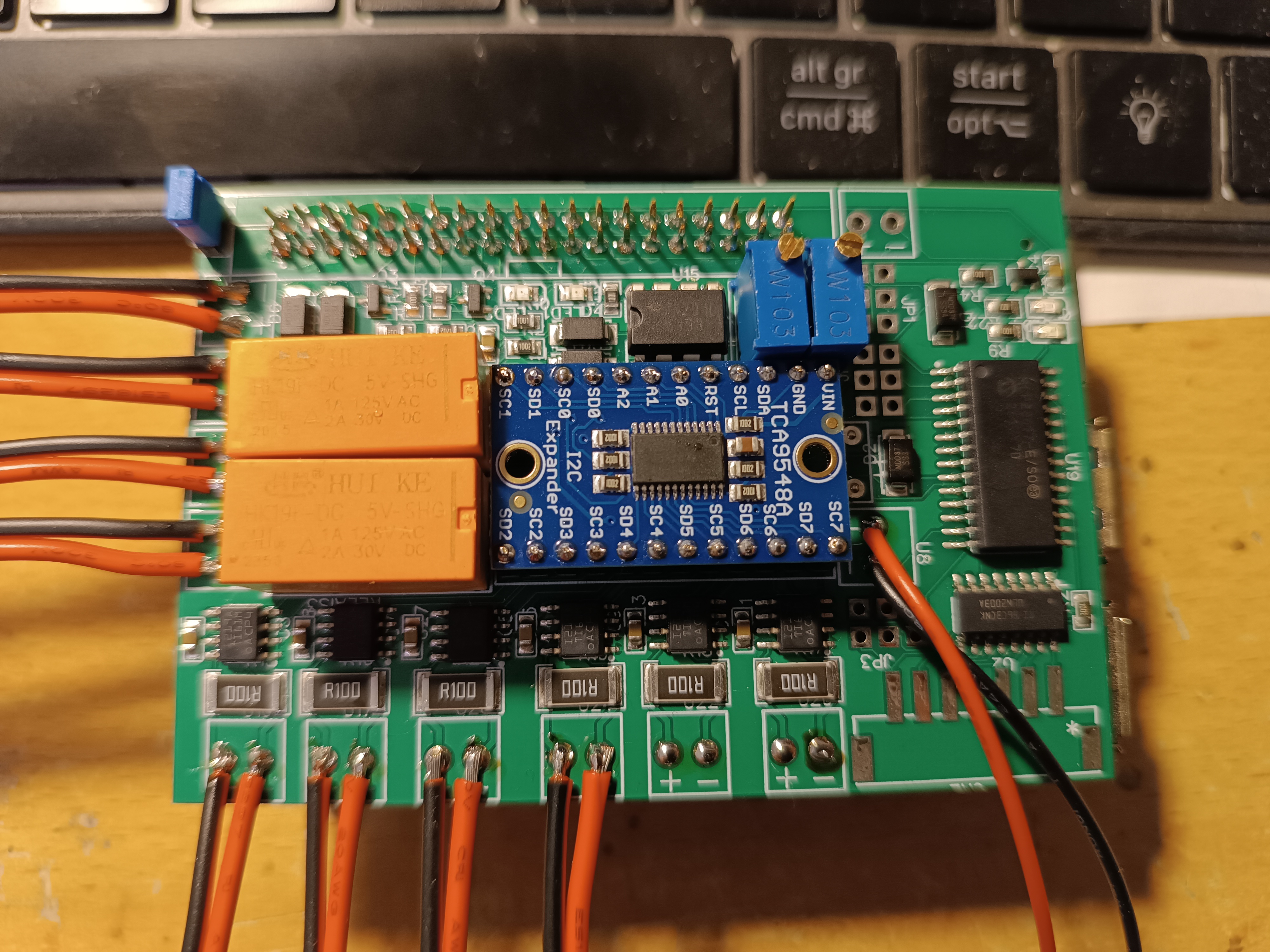

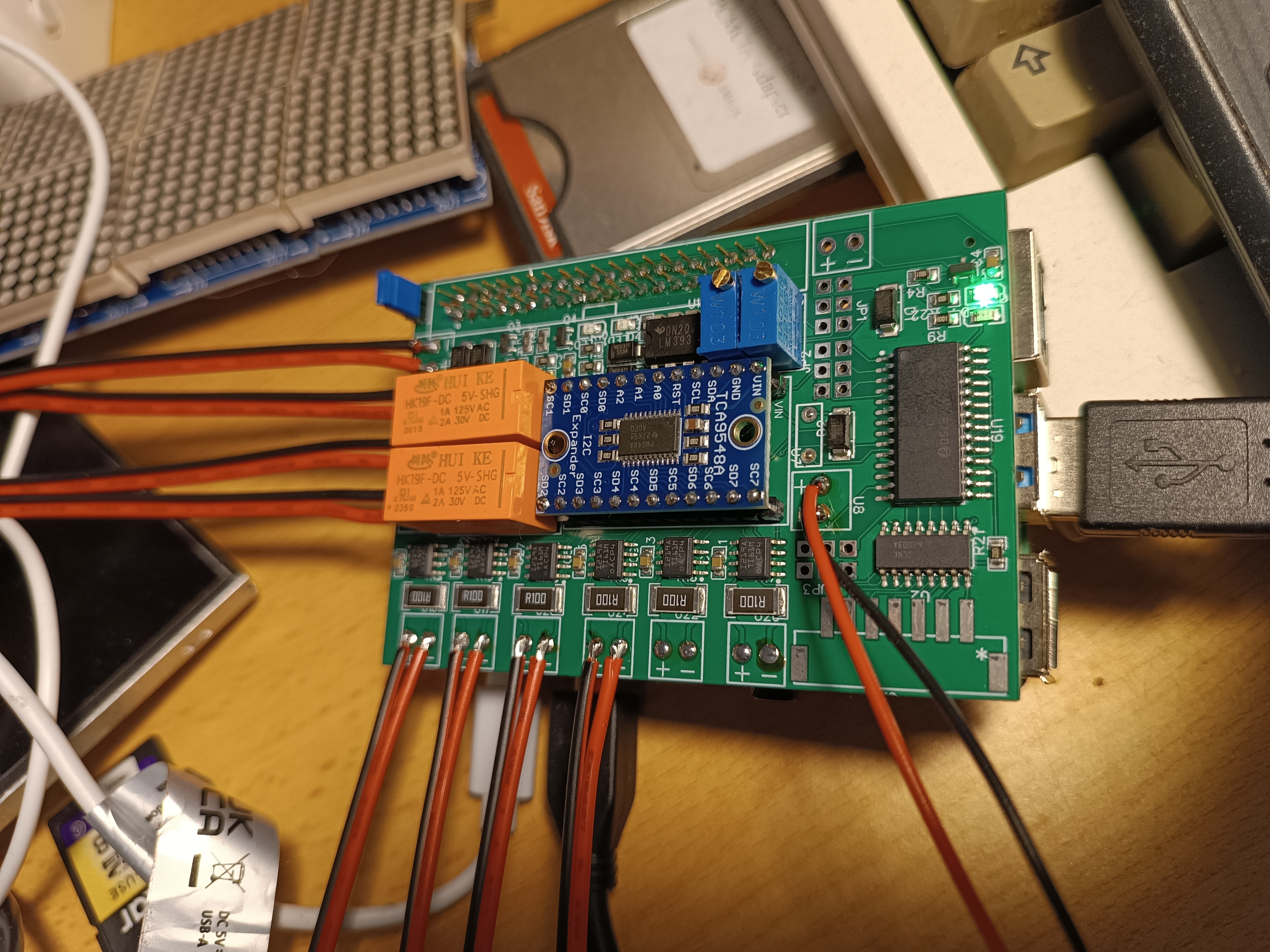

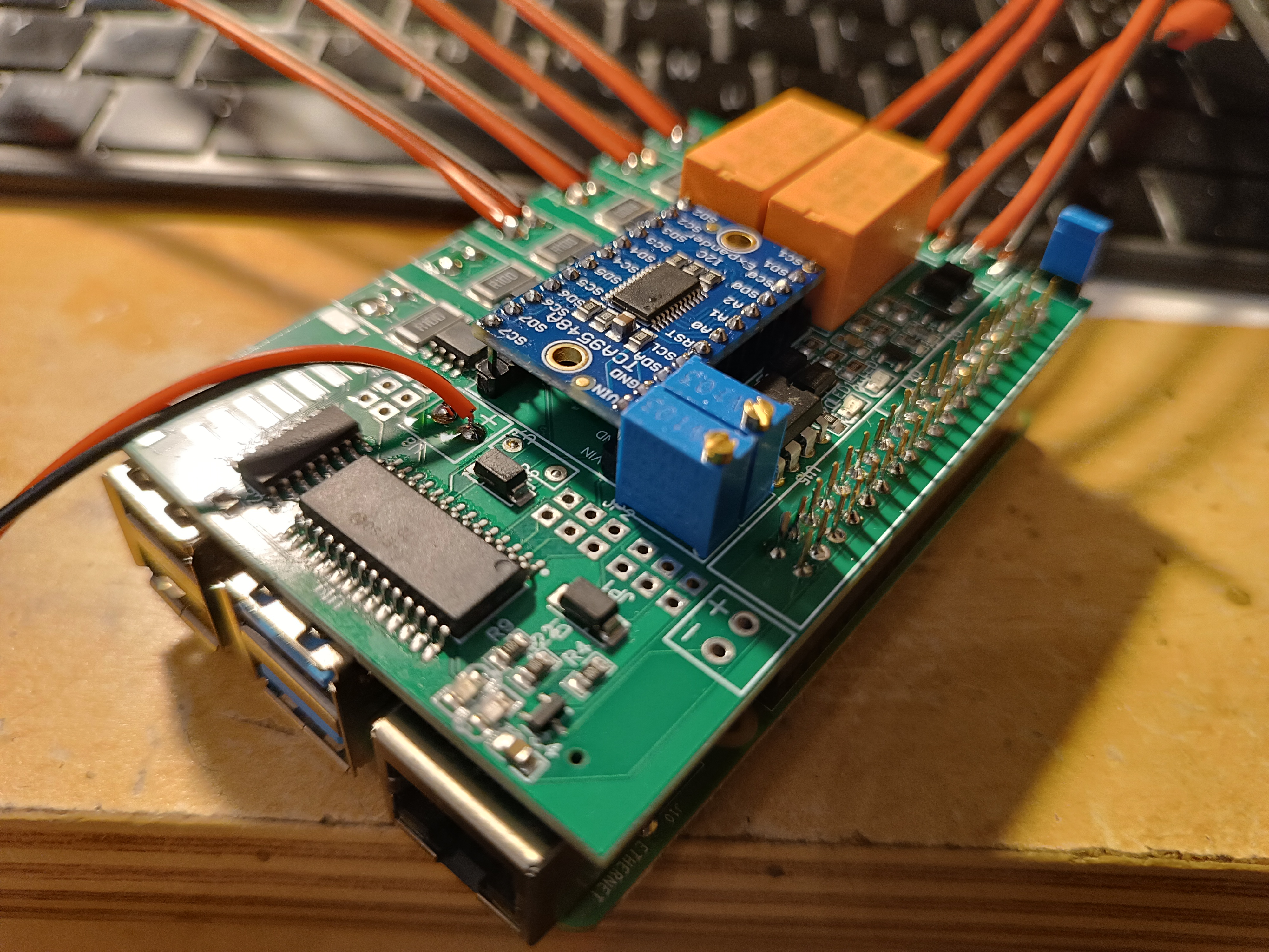

Soooo
Also das Gehirn ist Fertig.
Ist genauso groß wie ein Raspberry, wird einfach oben drauf gesteckt.
Was kann er (er ist noch in Erweiterung also da kommt noch was)zum Beispiel kleiner Raspberry Zero der an einem Fernseher klemmt. Man kann einstellen was er anzeigen soll....kleineres 8 Zoll Display beim Fahrer das anzeigt, Runden, Tank, Strafe, Geschwindigkeit, Zeit,..... Auch umschaltbar was es anzeigen soll..... Somit beliebig viele Monitore benutzbar weils alle nen eigenen Raspberry haben
Also wenn man 2 günstige TFT bekommt könnte jeder für einen Spieler sein. Ohne viel Verkabelung. Einfach Raspi ran, Software auf die Karte und in der App oder mit Maus einstellen was angezeigt werden soll.
Oder noch besser an jeweils einen Monitorausgang vom Raspi einen kleinen TFT für die Spieler. Ein externer PI2Zero für großen Fernseher für die Zuschauer...
Startampel am Monitor, Hardwareseitig und auf der Android App.
Alle Einstellungen Fahrername, Rundenanzahl, Frühstarterkennung,strafe bei Frühstart, Boxengassendurchfahrt, tank und Verbrauch, Tankzeit,.... was weis ich noch alles kann man alles einstellen..
Wenn man keinen Monitor am Raspberry anklemmt reicht ein 3b. wenn man dann ein oder zwei Monitore haben will dann brauchst mehr Power.....PI5 dann rennts flüssig.
So und jetzt muß ich noch die Hindis fertig machen damit die auch mit dem Gehirn zusammenarbeiten. Also bei Ampel Grün, alles faährt los... zufällig Pacecar raus und wieder rein....
Ich glaube ich habs übertrieben
Fragen?
