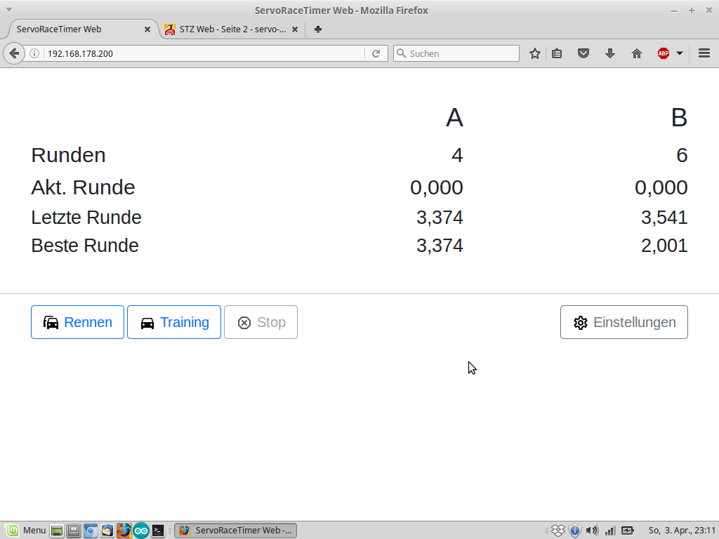

So, und bevor jetzt irgendjemand kommt und jammert, dass die Zeitmessung dann nicht mehr auf seinem _alten_ Rechner läuft - ich schreibe gerade auf einem Laptop von 2004 mit einer alten Version von Linux Mint und Firefox 47, geht. Etwas zäh, aber geht. Die eigentliche Zeitmessung passiert schließlich in der Box.
Man darf nur keinen alten Internet Explorer verwenden.

Läuft diese Webpage mit der Anzeige der Runden/Renndaten dann auf dem ESP, richtig?

bert.50 hat geschrieben: Mo 4. Apr 2022, 16:39 Läuft diese Webpage mit der Anzeige der Runden/Renndaten dann auf dem ESP, richtig?
Ja, das ist richtig, für den ESP gibt es eine tolle Webserver-Library:
https://github.com/me-no-dev/ESPAsyncWebServer
Die beantwortet asynchron alle Anfragen über HTTP, man kann wie gewohnt eine Verzeichnisstruktur mit Assets aufbauen etc.
Der Browser schickt dann alle paar hundert Millisekunden per AJAX eine Anfrage an den ESP, der liefert den aktuellen Status (Modus, Rundenzeiten etc.) per JSON zurück und die Seite wird aktualisiert.
Das heißt, alles was Anzeige/Steuerung betrifft, ist in HTML/JavaScript geschrieben und läuft im Browser. Alle zeitkritischen Funktionen laufen auf dem ESP.
Echt ein beeindruckender Mikrocontroller, bin ganz begeistert davon.
