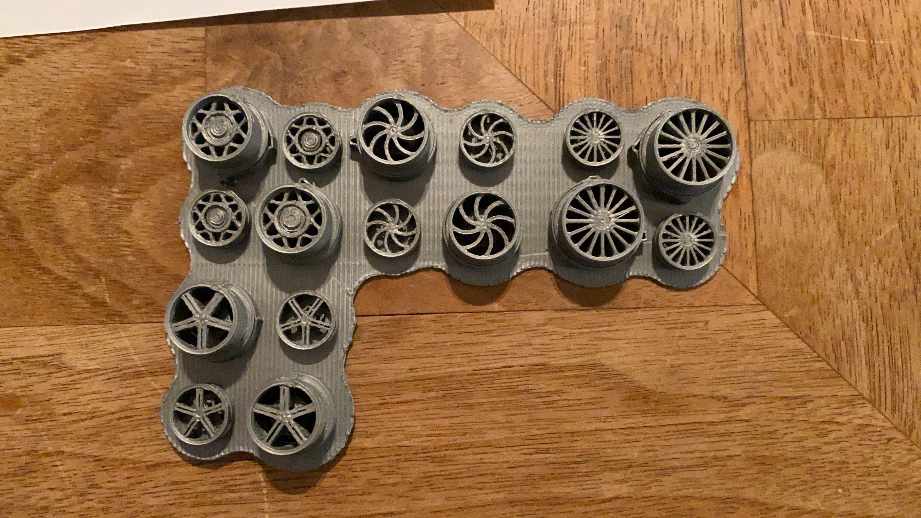

Vorne: FR144ZZ
...die Achsschenkel müssen geringfügig umlaufend angeschliffen werden, dann kann man die Lager ohne Kleber aufpressen.
Habe mir auch schon einige Felgen gezeichnet & gedruckt, welche ich dann vorsichtig aufs Lager klebe, somit gibts keine Schraube und sieht geschlossen besser aus...
Das Ergebnis ist phänomenal !!!
Lenkung ist danach absolut direkt !!!
So kann man defekten Achsschenkeln und auch den weißen auf die die Felgen aufgesteckt wurden, neues Leben einhauchen...
Hinten: FR682XZZ
...passen sehr gut, aber da muss am Chassis sehr genau aufgefeilt werden, sonst steht die Achse schief, am besten mit Rundfeilen wie man sie zum Kettensägenschärfen verwendet, (Rufus verwendet die glaube ich auch für die 132er ich weiß aber nicht welche Größe) ich habe drei davon 4.5 / 5,0 / 5.5mm und feile das Stufenweise auf...

Vorne: FR144ZZ
Hinten: FR682XZZ

Berlinservo hat geschrieben: Mi 4. Aug 2021, 18:05 Jo...Stefan...
Vorne: FR144ZZ
So kann man defekten Achsschenkeln und auch den weißen auf die die Felgen aufgesteckt wurden, neues Leben einhauchen...![]()
Hinten: FR682XZZ
z.B. in der Bucht https://www.ebay.de/itm/232206287851
Was ist draus geworden, bzw. gibt es Langzeitberichte oder Umbauberichte ?
