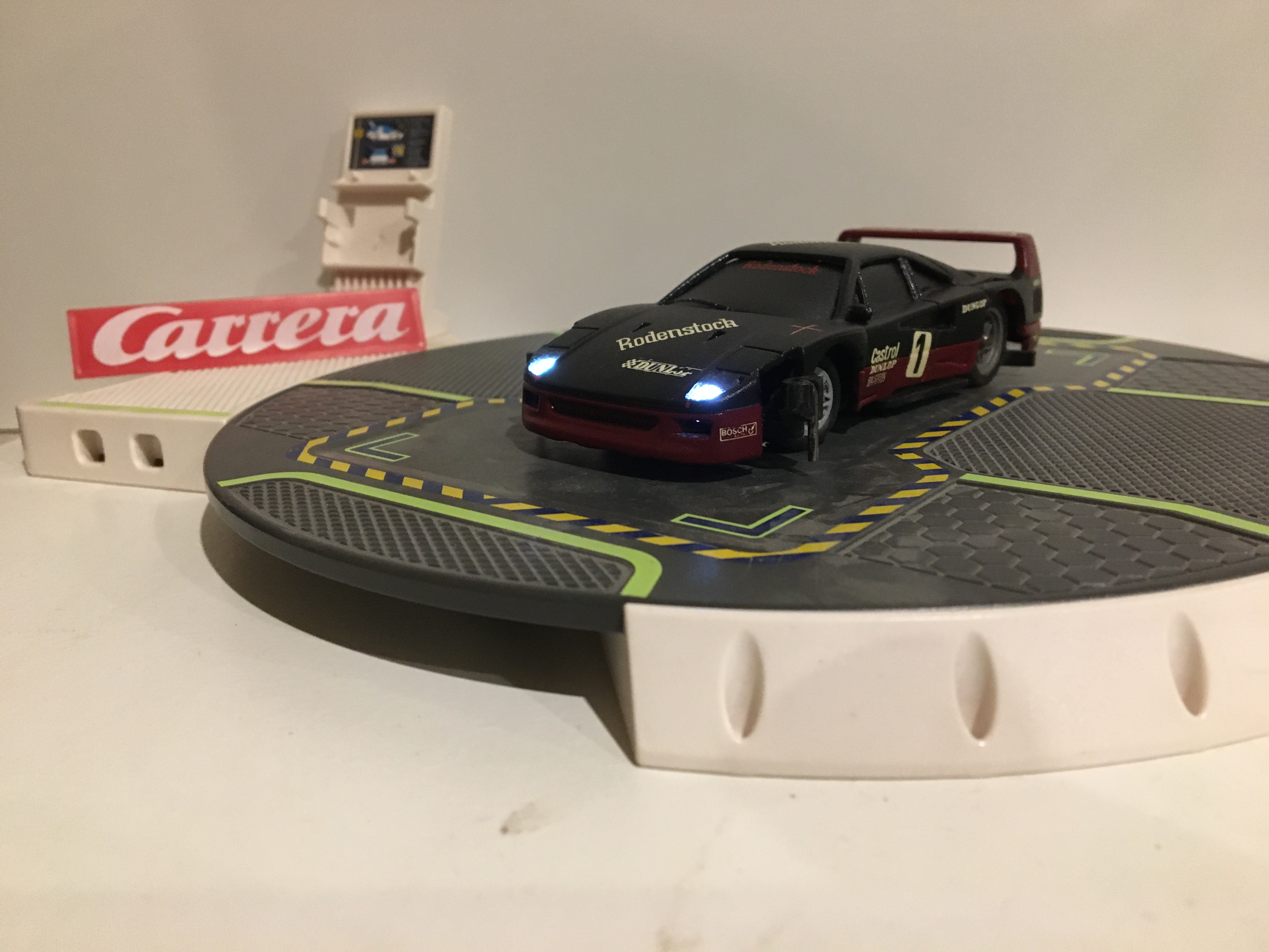

Auch wenn Matt-Schwarz nicht die beste Farbwahl war - der passt scho.
- Beiträge: 5657
Der sieht rattenscharf aus!
Und Licht hat er auch, den sieht man schon auf der Bahn.

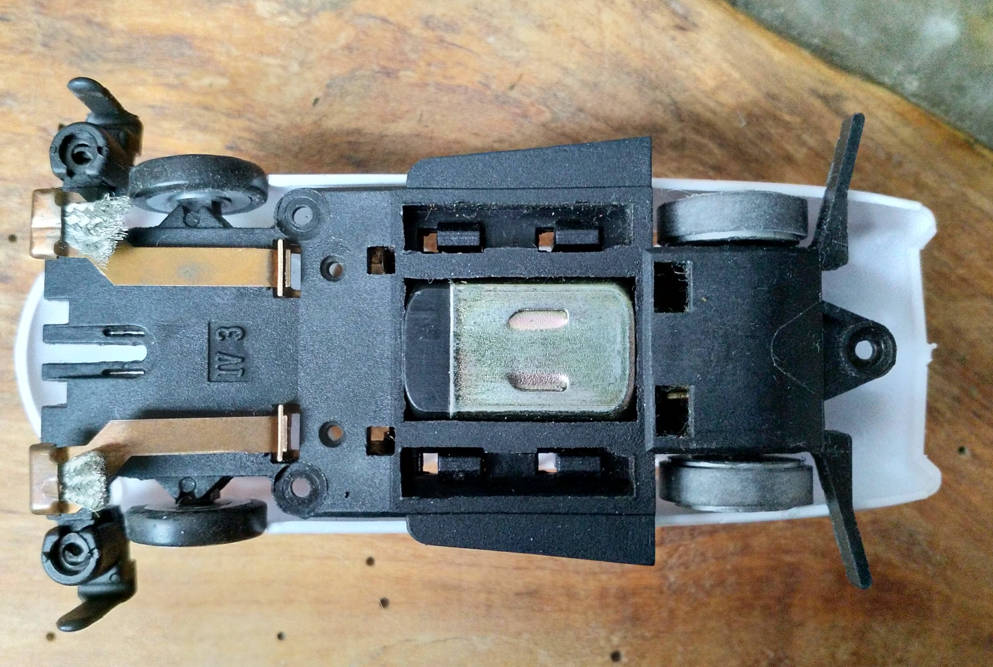

Der ist schön tief. Mich würde auch interessieren wie die Karosse innen umgebaut ist zwecks (Wackel-) Chassisaufnahmen und Kabelführung.Jolly_Rogers hat geschrieben: Sa 27. Mär 2021, 00:06 E43B8D9E-37E1-4B6A-9EFB-DB2859C687D4.jpeg

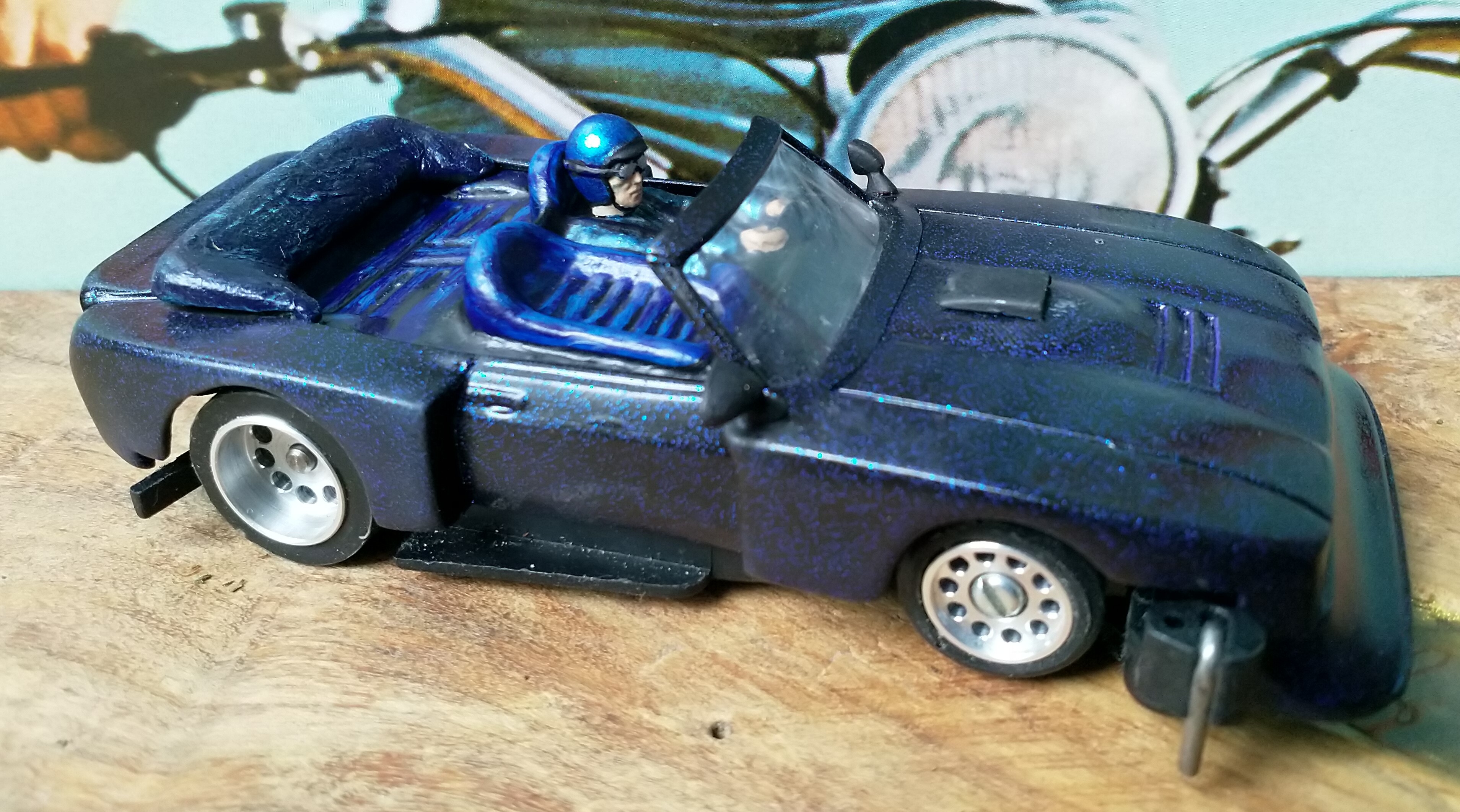

Bad Girl Moby Dick
Ist so tief, dass leider nur noch ebene Strecken möglich sind

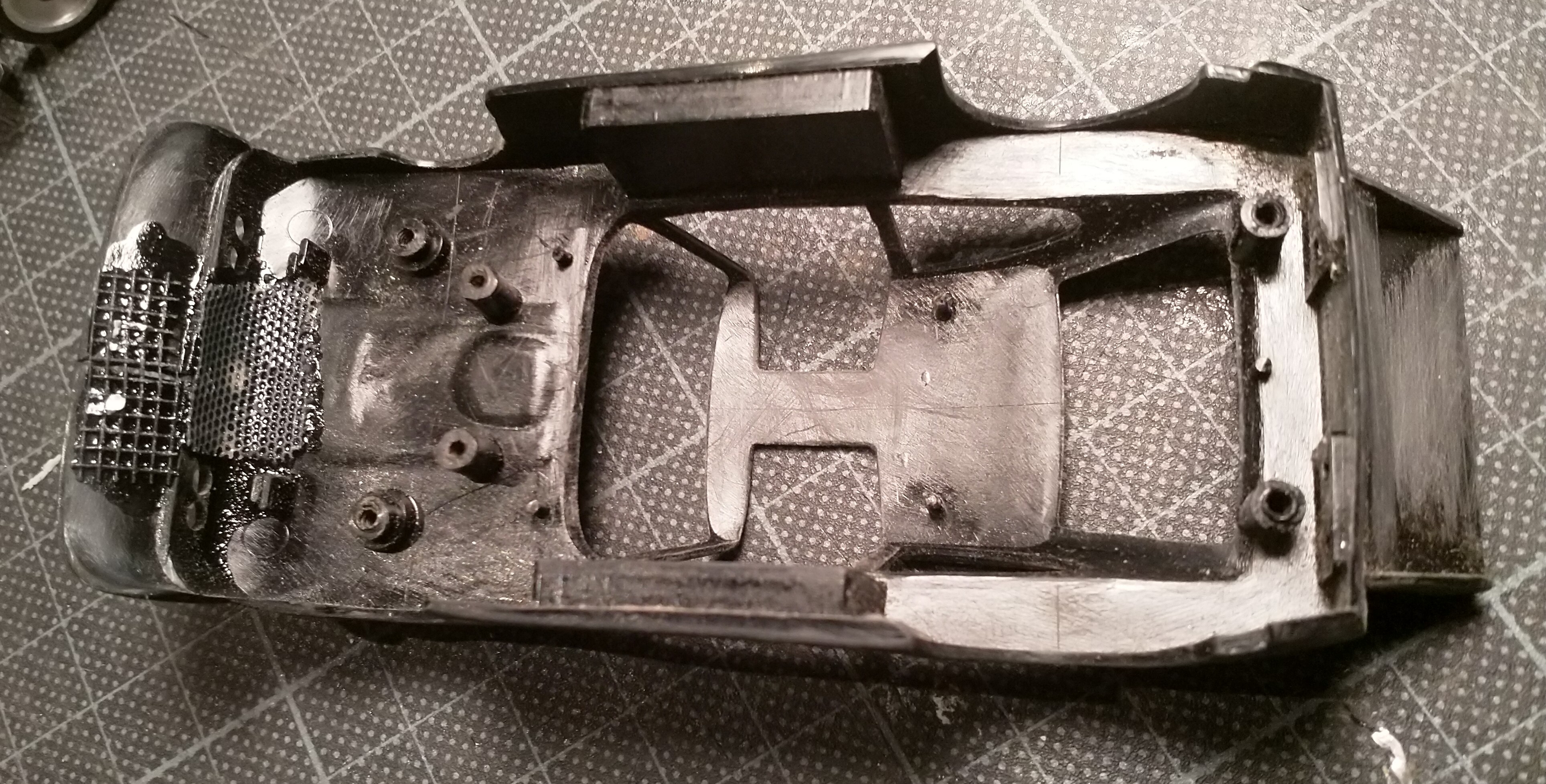

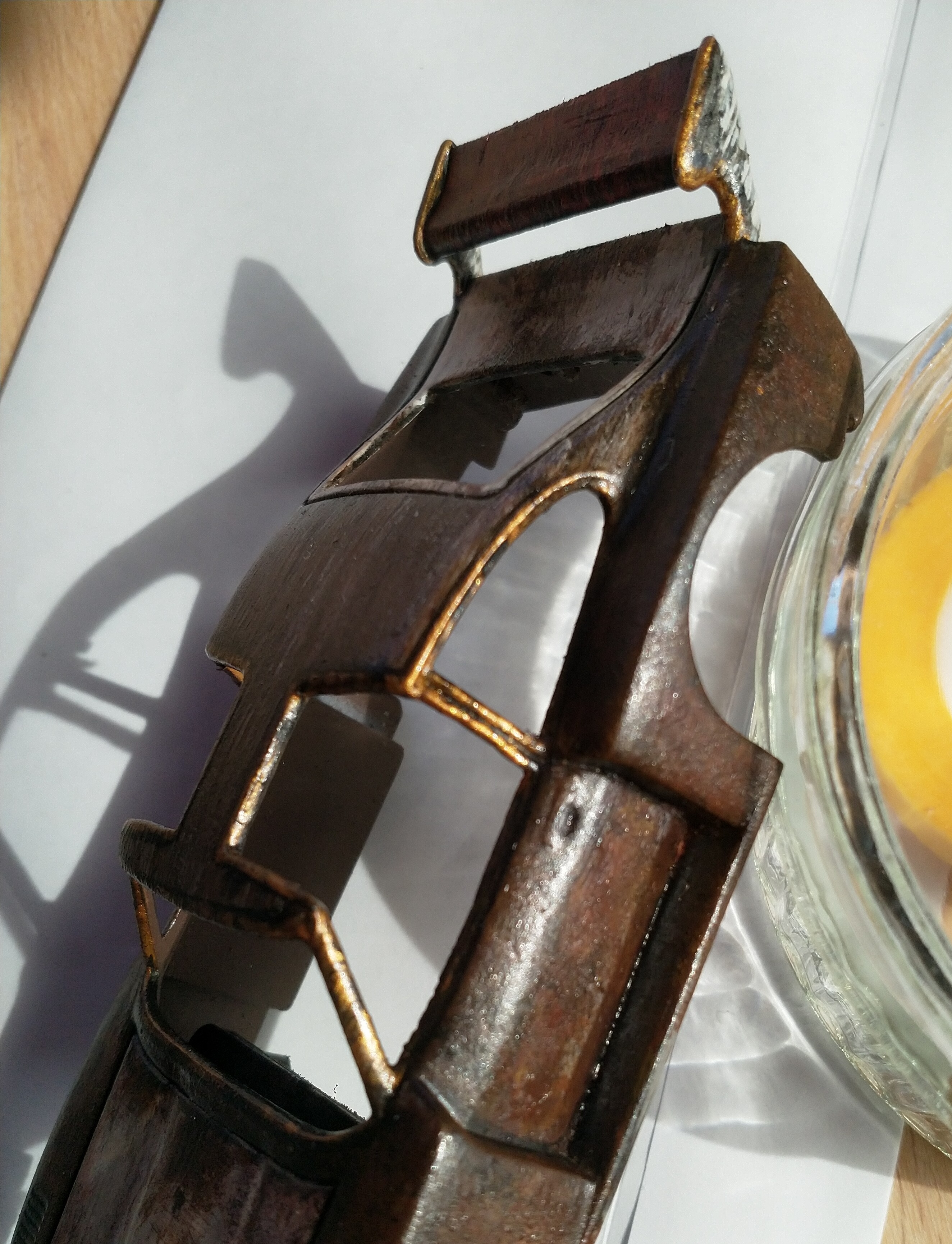

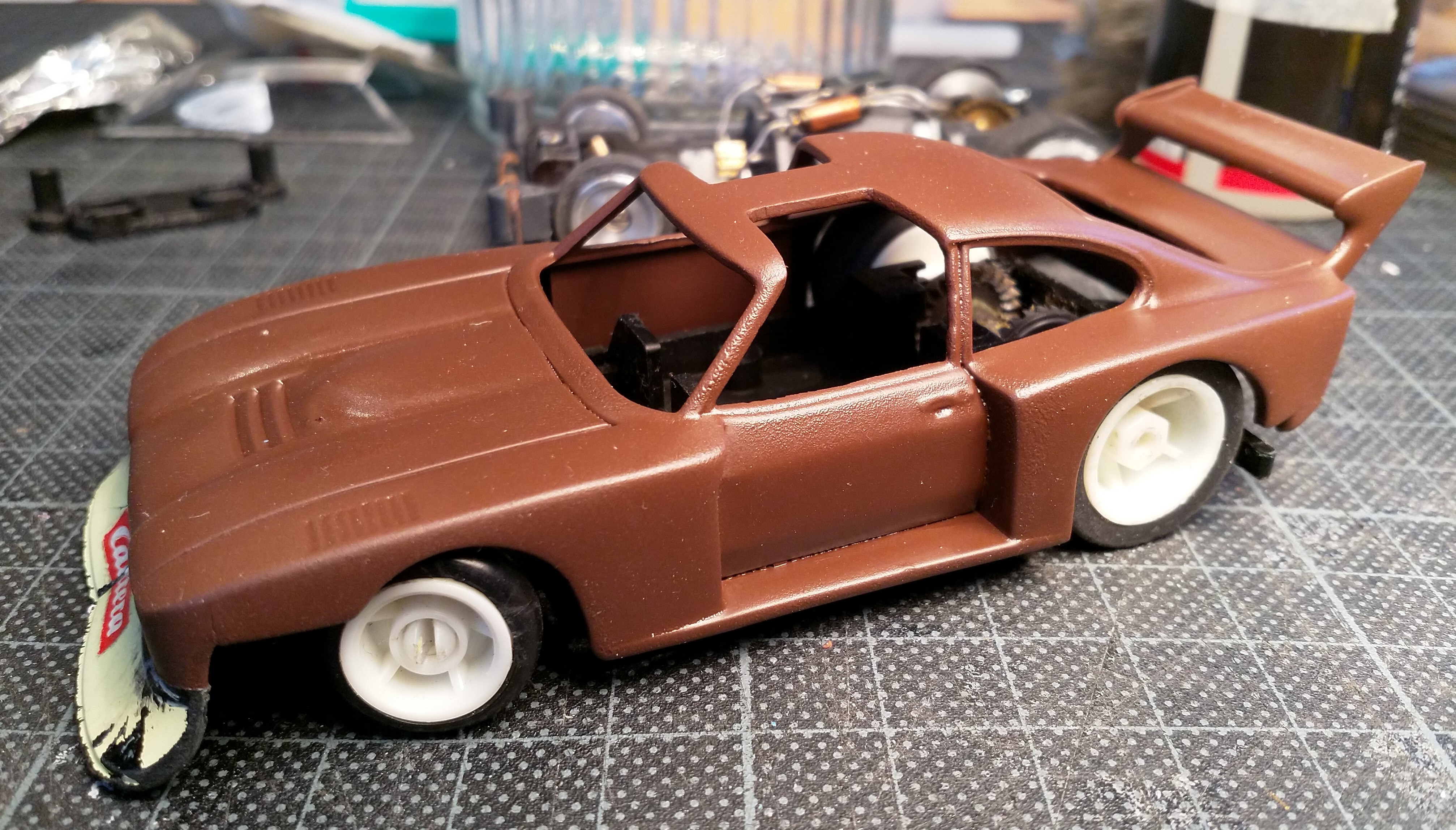

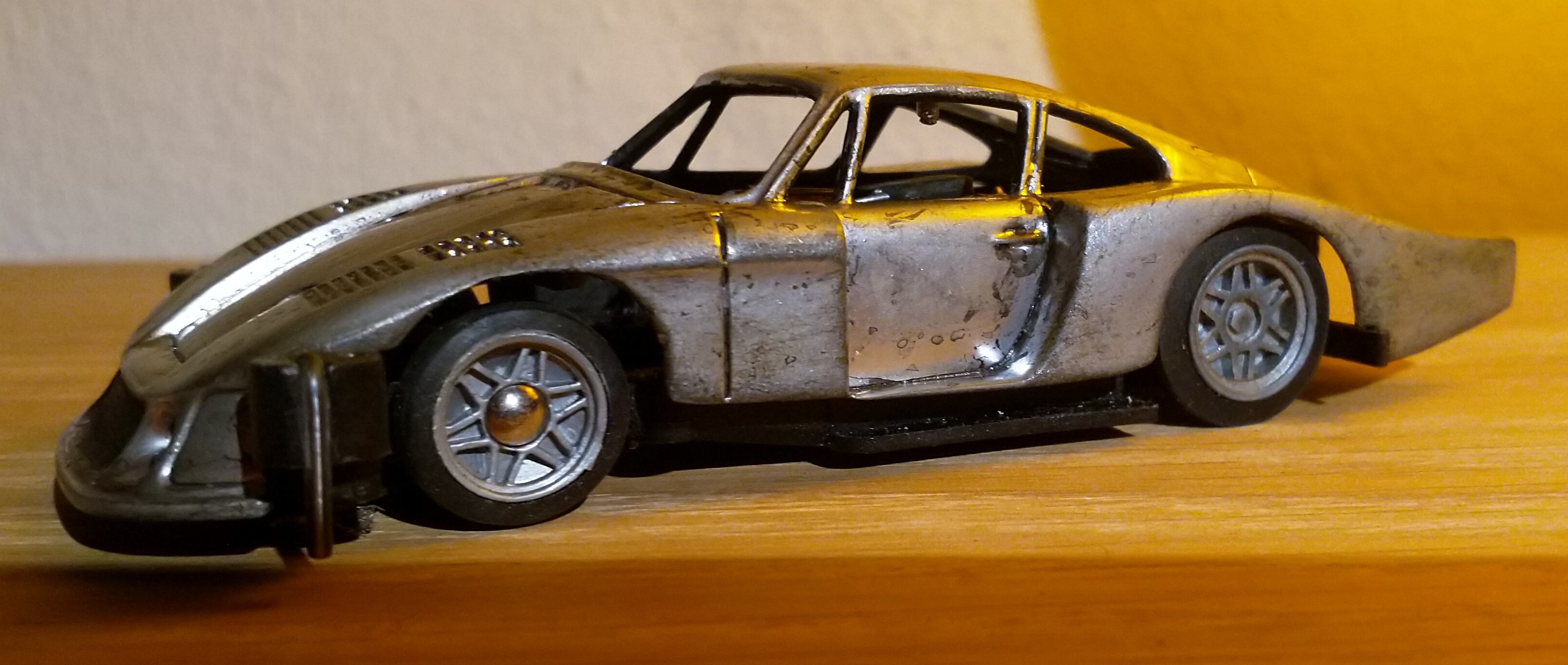

Capri Rat Rod:
Gerissene Frontspoiler repariere ich immer mit Fliegengitter und Sekundenkleber damit die Karosse nicht komplett durchreißt. Habe hier zum ersten Mal die Salztechnik ausprobiert. Erst komplett Rosteffekt draufgemacht und dann teilweise mit Wasser-Salz-Gemisch abgedeckt und überlackiert.

Gefällt mir sehr gut
Wenn Du noch Bastelkarossen brauchst mach ich Dir nen Kilopreis

V1 Karossen habe ich genug zum basteln. V2 und V3, die es nicht als V1 gibt wären interessant. Habe jetzt auch angefangen Fremdkarossen umzubauen...Commander hat geschrieben: Fr 16. Apr 2021, 14:50 Gefällt mir sehr gut![]()

Respekt, so rattige Ratten hat glaub ich noch keiner gezeigt!
Wird die DS auch eine Ratte?
