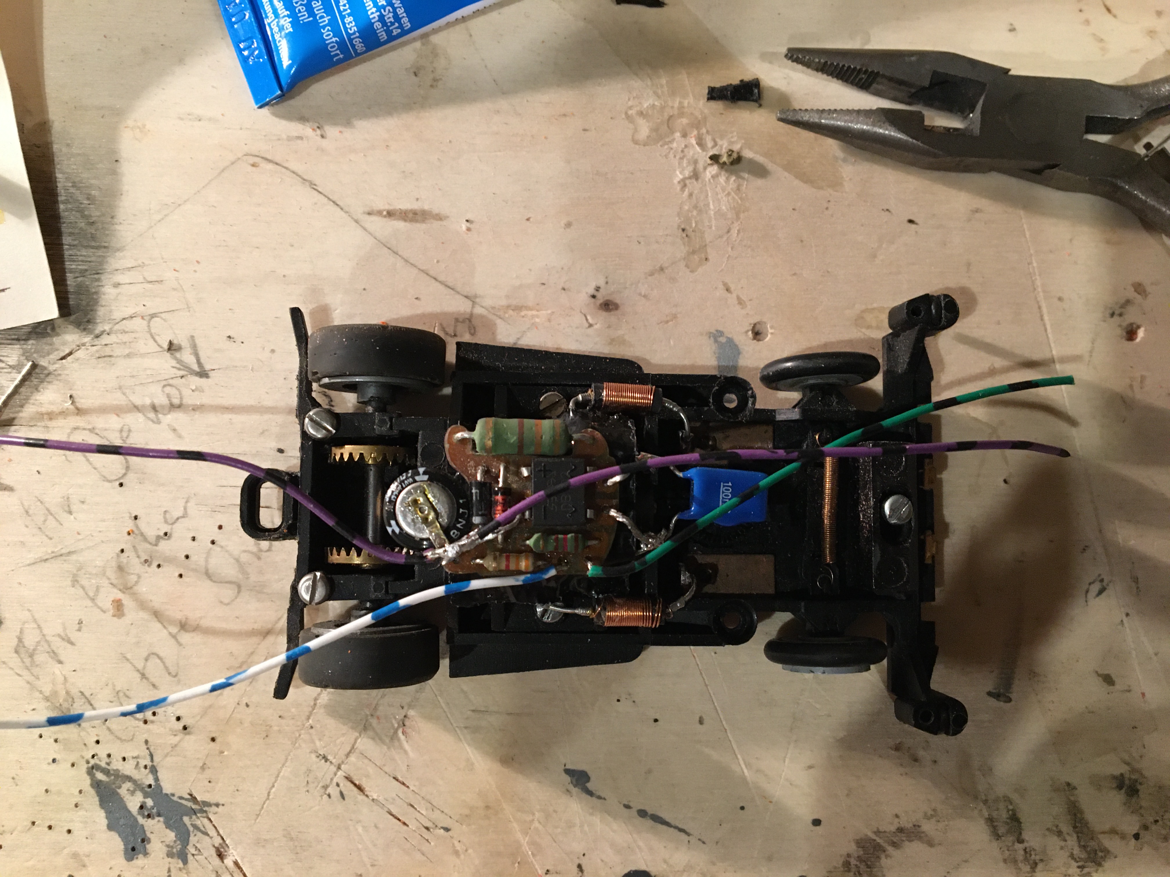

Als weiteres Projekt liegt der V3 F40 auf meinem Basteltisch.
Der soll ein neues Chassis + GTO bekommen und den ersten Lackierversuch erleiden dürfen.
Das Chassis wurde bereits vorbereitet.
Ob das alles rein passt? :confused:

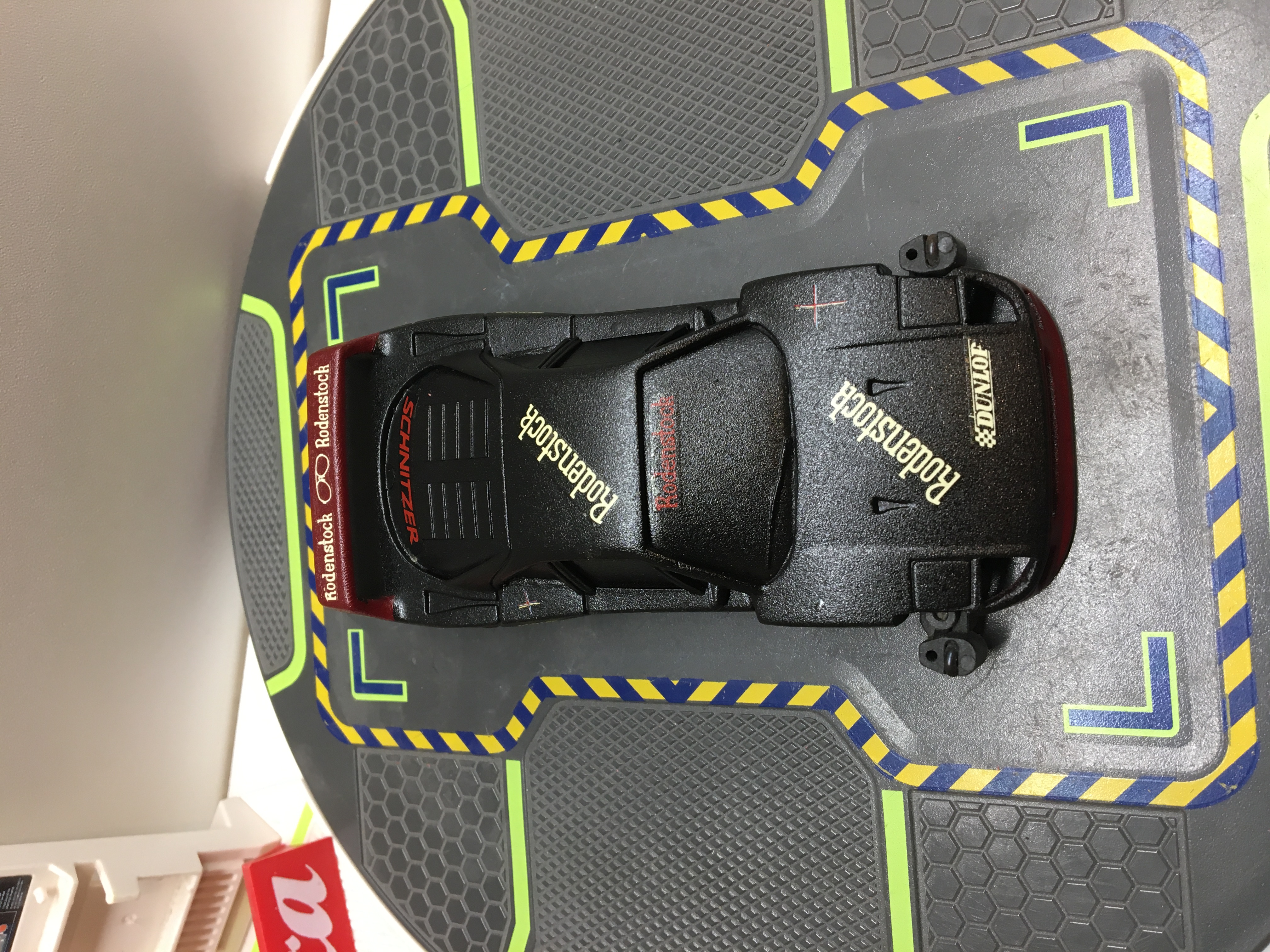

Habs gestern Abend noch probiert.
Bis auf das der Grundlack seidenmatt war und somit die Karo etwas grieselig wirkt bin ich fürs erste mal zufrieden.
Das Chassis ist nur provisorisch drunter geschoben.
Bin auf eure Kritik gespannt.
Beiträge: 1400
Re: Auf gehts zum neuen Hobby
Grundsätzlich finde ich schwarz matt ja super, ist halt auf der Bahn schlecht zu sehen neongrün sieht man besser :D
Aber da kommt ja noch Licht rein :thumbsup:
