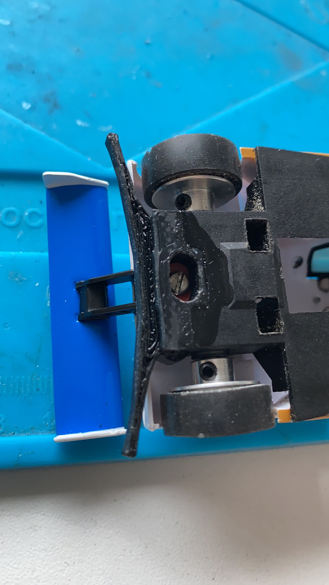

Der Porsche ist von Kyosho und der Heckumbau von einem Carrera 132er Hot Rod da das Heck sonst zu offen aussah.
