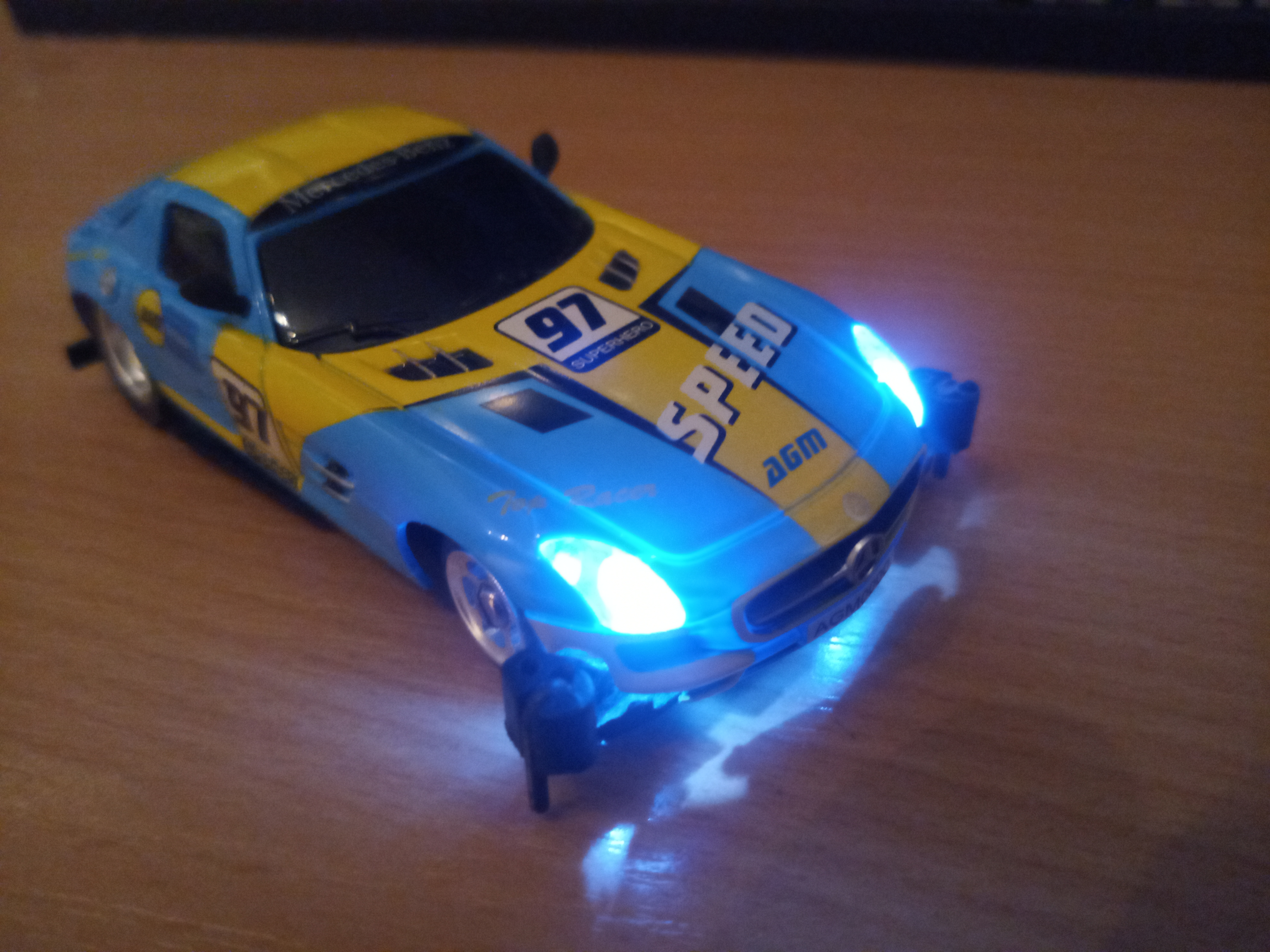

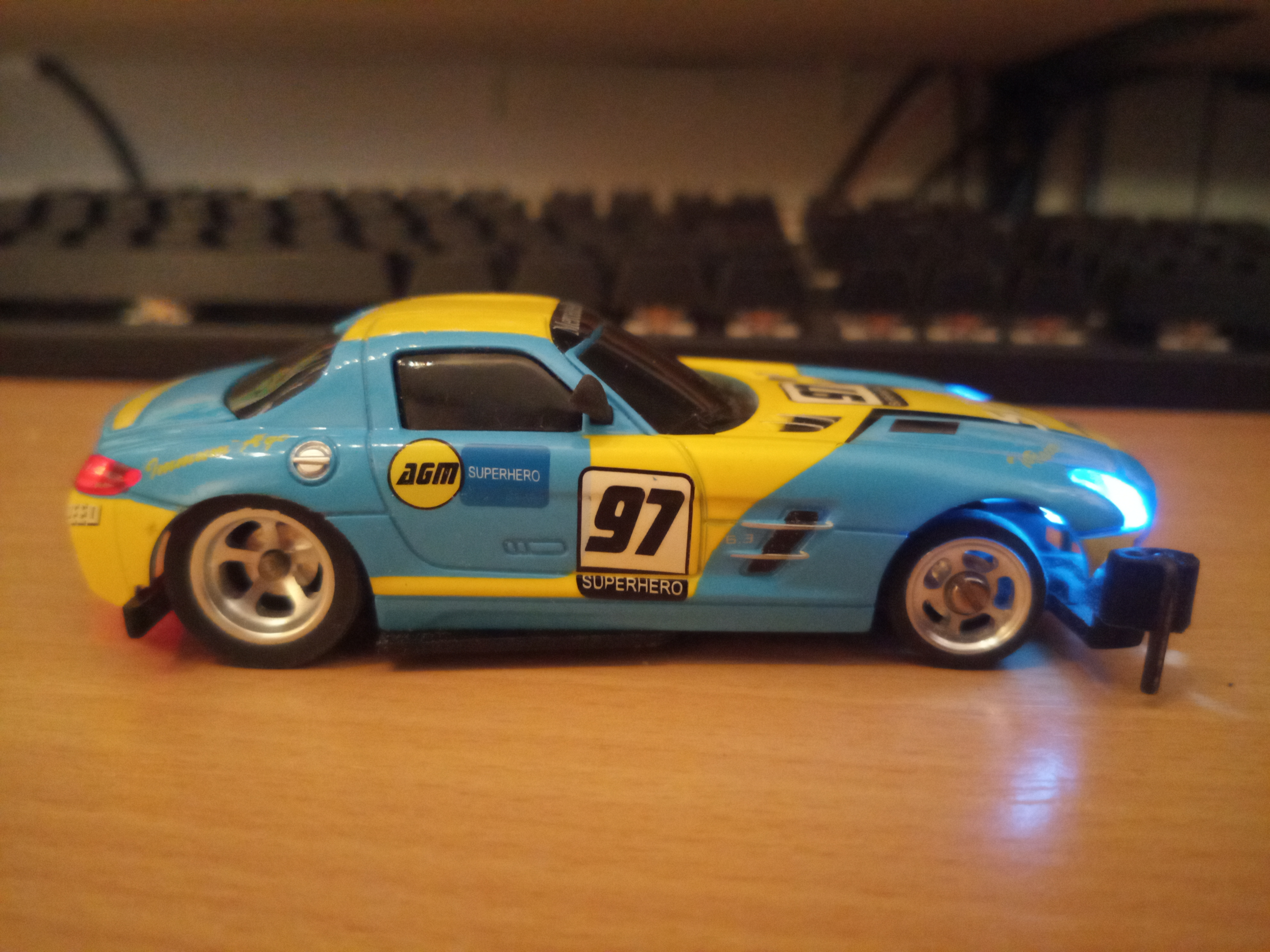

Zwar kein neuer Umbau, aber nach Monaten hat der SLS endlich seine GTO nebst zugehöriger Brücke bekommen:

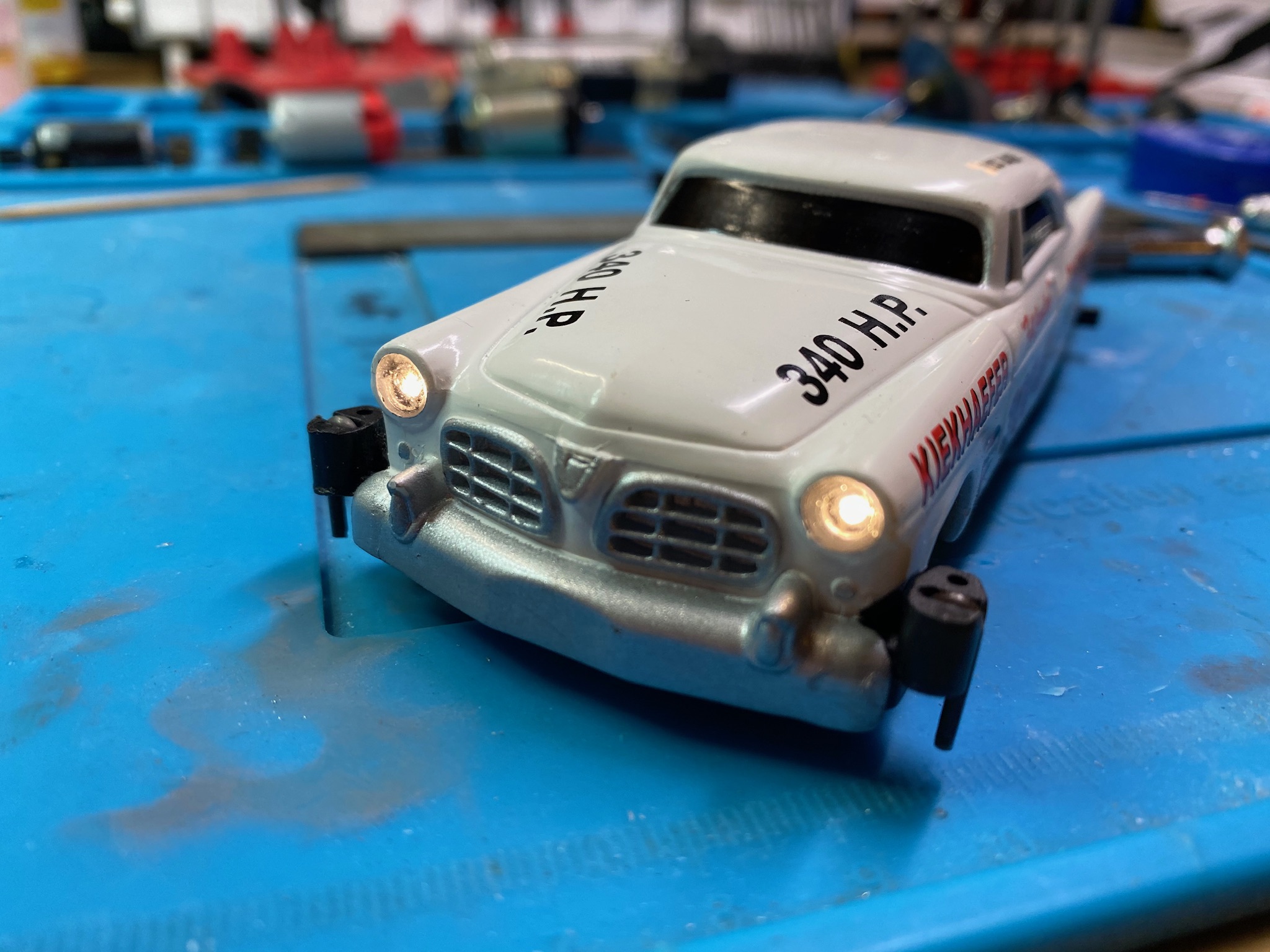

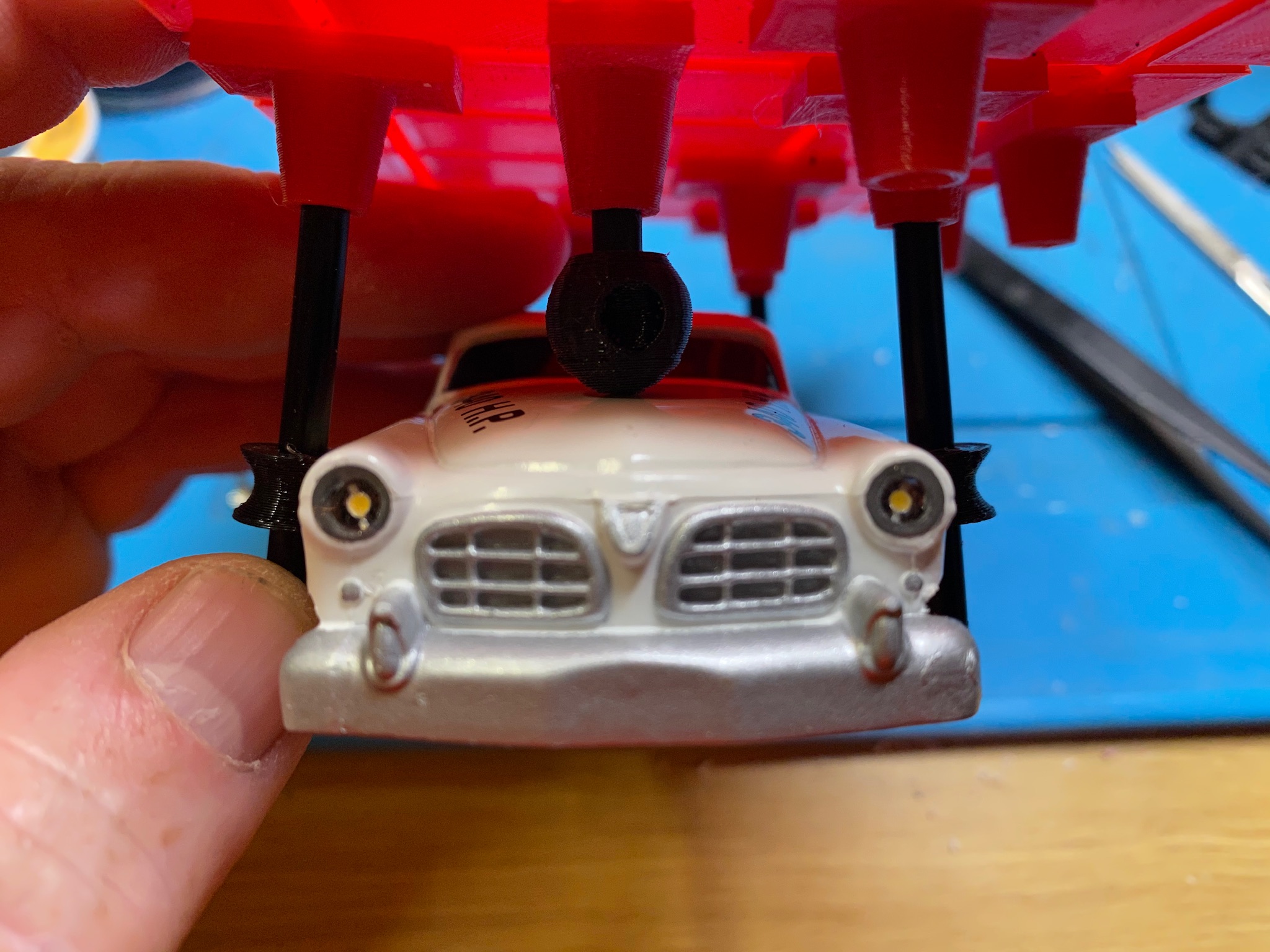

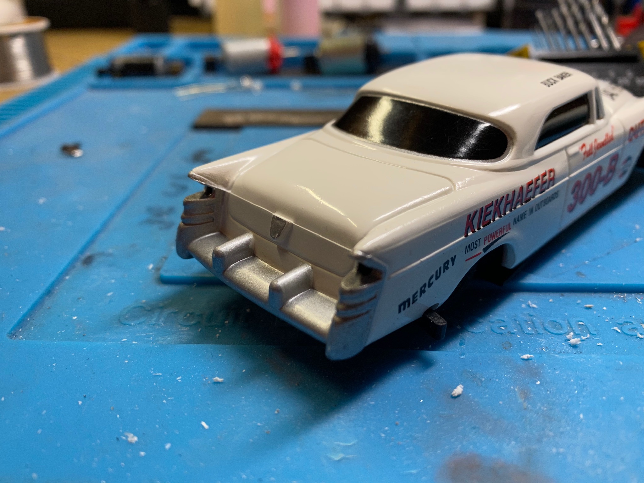

Wie bekommt ihr die Kisten alle immer so tief? Schraubzapfen kürzen?
- Beiträge: 5624
Re: Umbauten 140 in 2020
Ja, wenn denn schon Schraubzapfen drin sind
Manchmal reichts, die Karosse an allen möglichen Stellen auszudremeln und auszufeilen, insbesondere die Radkästen, manchmal muss man die Karosse schmälern oder weiten, manchmal muss man auch am Chassis alles mögliche ändern.
Rufus ist schuld! Der präsentiert uns immer wieder unmögliche Schönheitsideale.
Es soll allerdings auch Leute geben, die eine V3-Karosse in der Mitte durchsägen, um sie schmäler zu machen.
Falls Licht rein soll, hilft die GTO-Brücke von Werner gewaltig, damit lässt sich eine tiefe Karosse mit tiefem Schwerpunkt realisieren, da die Elektronik trotzdem unter der Haube Platz hat.
Ja, da hat der Stefan eigentlich schon alles gesagt...!!!
Teilweise dremeln bis an die Schmerzgrenze
und immer wieder auf leichtgängigkeit überprüfen...
...und nie vergessen die Karosserie muß wackeln ...
Mit Karrosserie abdremeln meinst du jetzt aber die Verbindung zwischen Karrosse und Chassis richtig?
