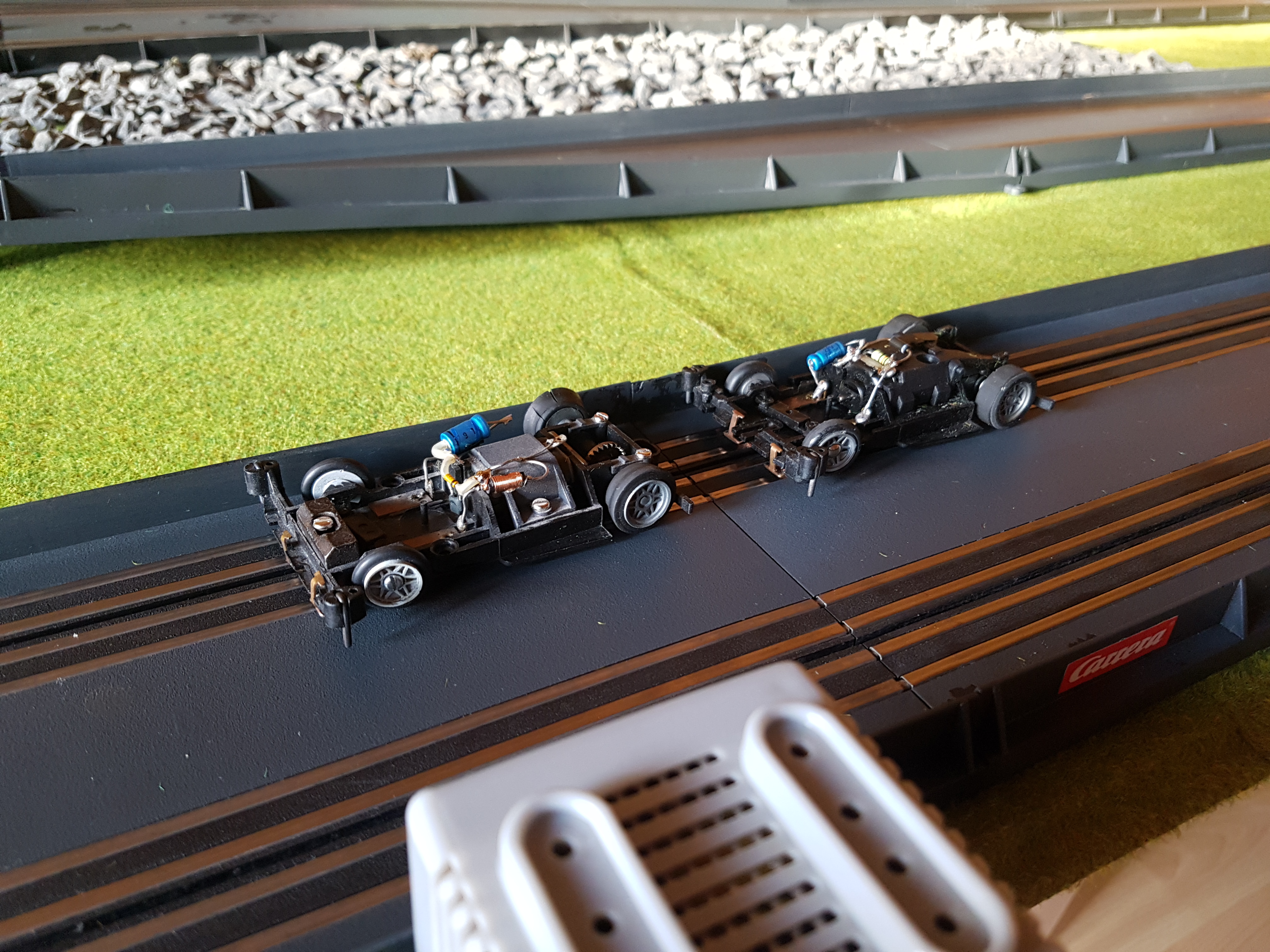

Hallo Leute,
es hat so viel Spaß gemacht. Aber meine Hindis wollen nicht mehr laufen. Die Summen nur noch vor sich rum wenn ich den Adapter verstelle.
Was soll ich tun? Die LED's leuchten. Also können die Gleichrichter schon mal nicht defekt sein dachte ich.
Beide Kondensatoren von den Hindis platt?
Das wäre echt hart.
Bitte um Hilfe.
Danke!

Hi,
wahrscheinlich ist nur die Diode defekt ( 1N 4001 )...einfach austauschen, aber auf Einbaurichtung achten.

Marcello hat geschrieben: So 21. Jun 2020, 20:28 Die LED's leuchten. Also können die Gleichrichter schon mal nicht defekt sein.
....welche Gleichrichter und LEDs meinst du :confused:
Beiträge: 5657
Re: Hindis laufen nicht mehr. HILFE
Zu 99% ist es die Diode, die sterben gerne von jetzt auf gleich.
Wie Rufus sagt, durch 1N4001 ersetzen, die ist robust genug.
Was wäre an den Kondensatoren hart? Das sind alles Centartikel.

...sind die beiden im Filmchen gezeigten mit je 2 LEDs vorne?! ...deine LEDs nicht an dem Motor anschließen...sondern wie im Filmchen-Posting gezeigt direkt an die Schleiferhalter löten....möglicherweise eine etwas größere Kapazität vom Kondensator wählen.

Meistens ist es die Diode wie oben schon beschrieben ! Sehr selten das blaue Ding !
Nach dem du alles ab gelötest hast , den Motor testen! Ganz ganz selten ( mir aber erst vor ein paar Tagen passiert ) ist es der Motor .. aber der brummt dann nicht mehr , sondern lässt den magischen Rauch raus ( und wenn der magische Rauch weg ist funktioniert der Motor nicht mehr 😅 heute noch gelernt 😂 ) ... alles ist gut ..

Sehr komisch. Beide Hindis laufen wieder. Das ist sehr verwirrend. Gestern Abend war nach der halben Stunde Betrieb Schluss. Jetzt hatte sich ja lange alles wieder abgekühlt und beide fahren wieder. Das ist echt komisch. Habe den Adapter mal aufgemacht um zu schauen ob was durch geschmort ist. Auch an den Lötstellen im Hindi habe ich mal rum gewackelt. Nichts zu finden. LED leuchtet. Also bekommen die auch Strom. Irgendwo muss doch ein Wackler sein?
Oder hat der Adapter wegen Überhitzung einfach schlapp gemacht????
