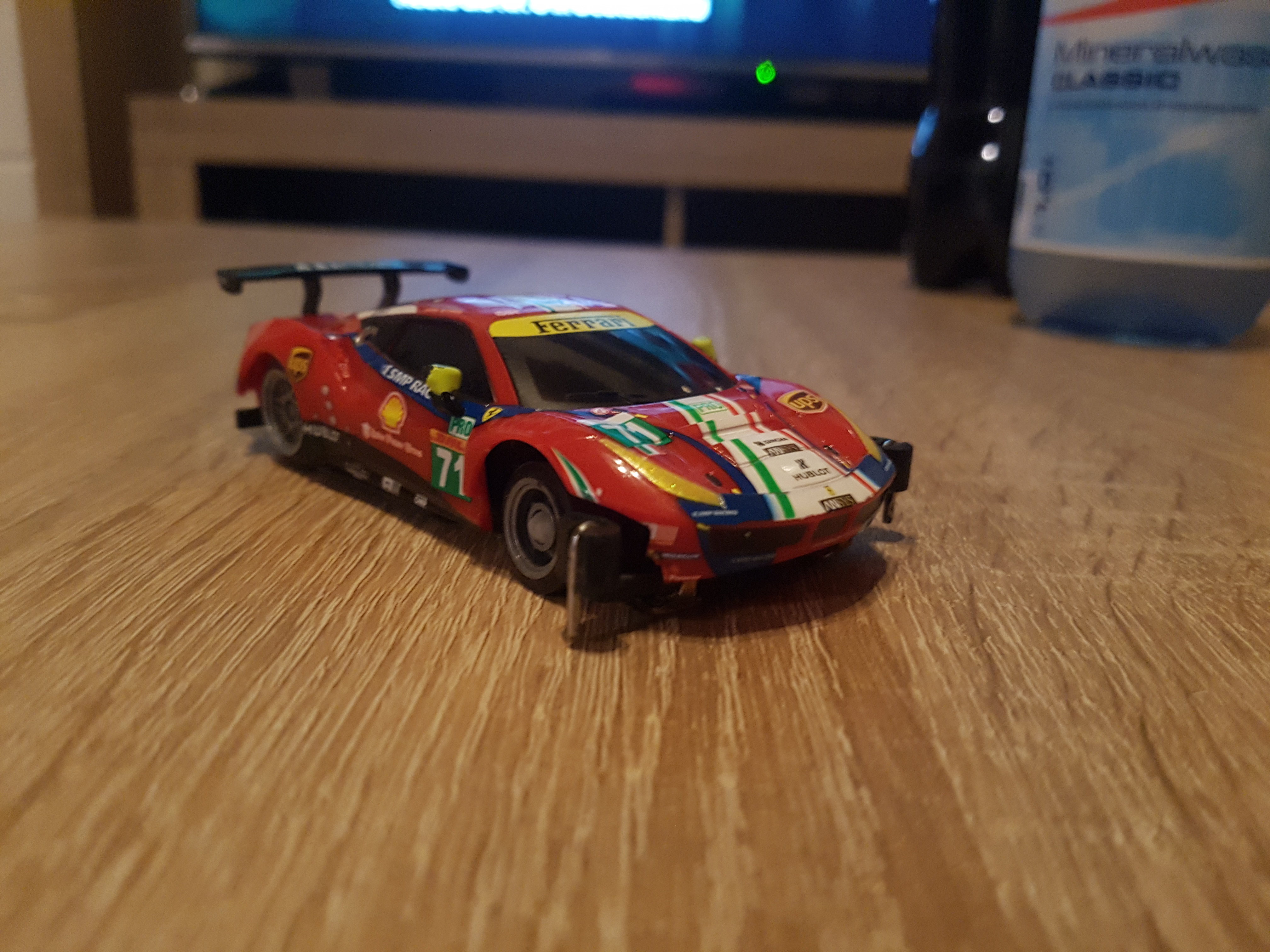

Hab mir auch mal nen 458 Italia von meinem Sohn geschnappt
Der fährt mit der Go nicht mehr seitdem er mit meiner Servo mitfährt:D

Erster Umbau? Richtig gut geworden! Und gleich mal schön tief
Re: Umbauten 140 in 2020
Jau erster Umbau. Vorderer Schraubzapfen von der Go entfernt. Dann ne Halterung von ner Servo Karrosserie eingeklebt. Der hintere Zapfen konnte dran bleiben. Dann nur noch vorne die Aussparungen für die Führungshörner eingearbeitet und feddich.
Wollte vorne an den angedeuteten Scheinwerfern was aussägen und noch LEDs einsetzen.
Denk dran, die müssen wackeln...
Also nie die Zapfen nur festschrauben.
Die Karosse hat sonst keine Chance in der Kurve mitzuarbeiten.
