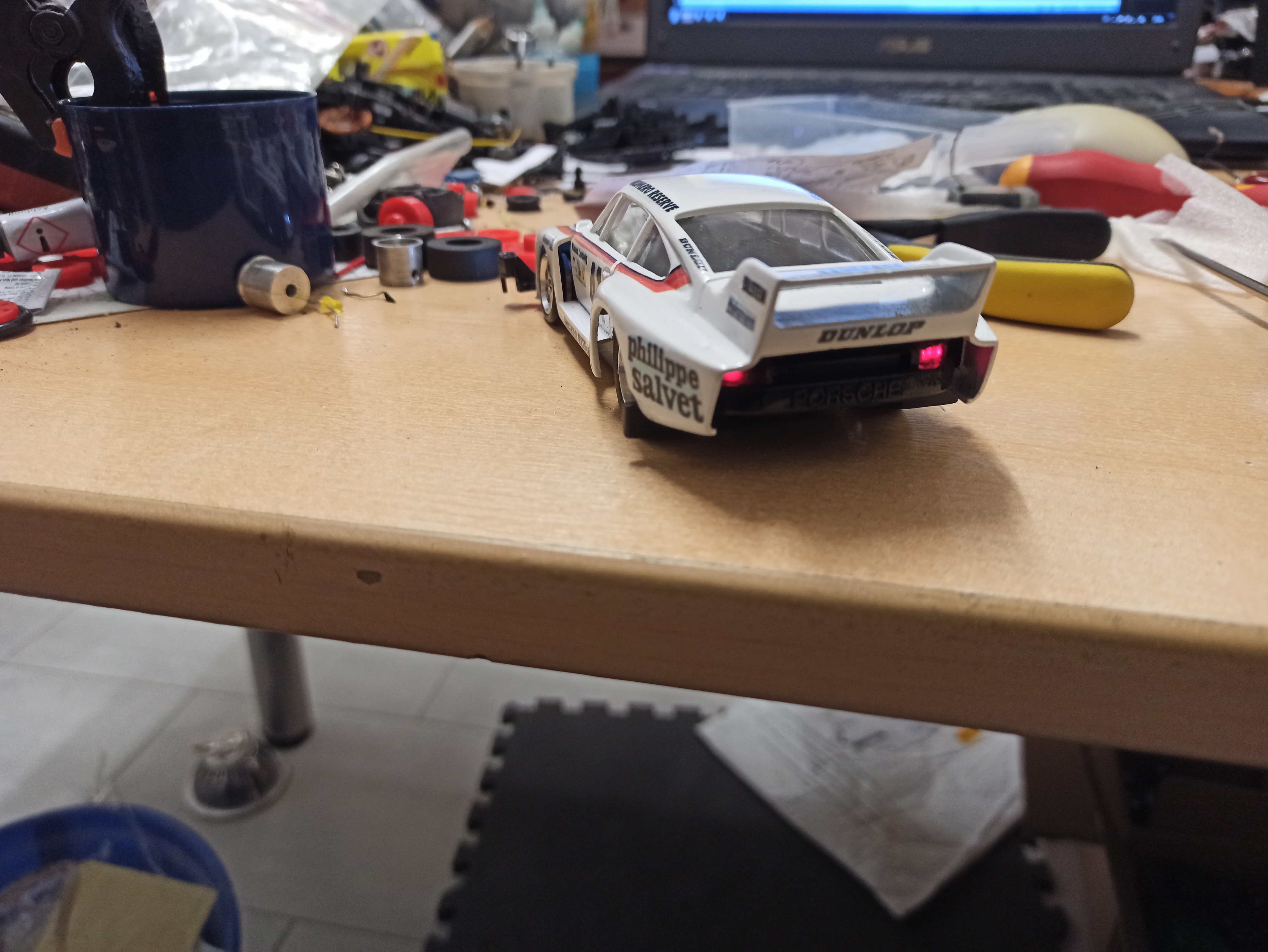

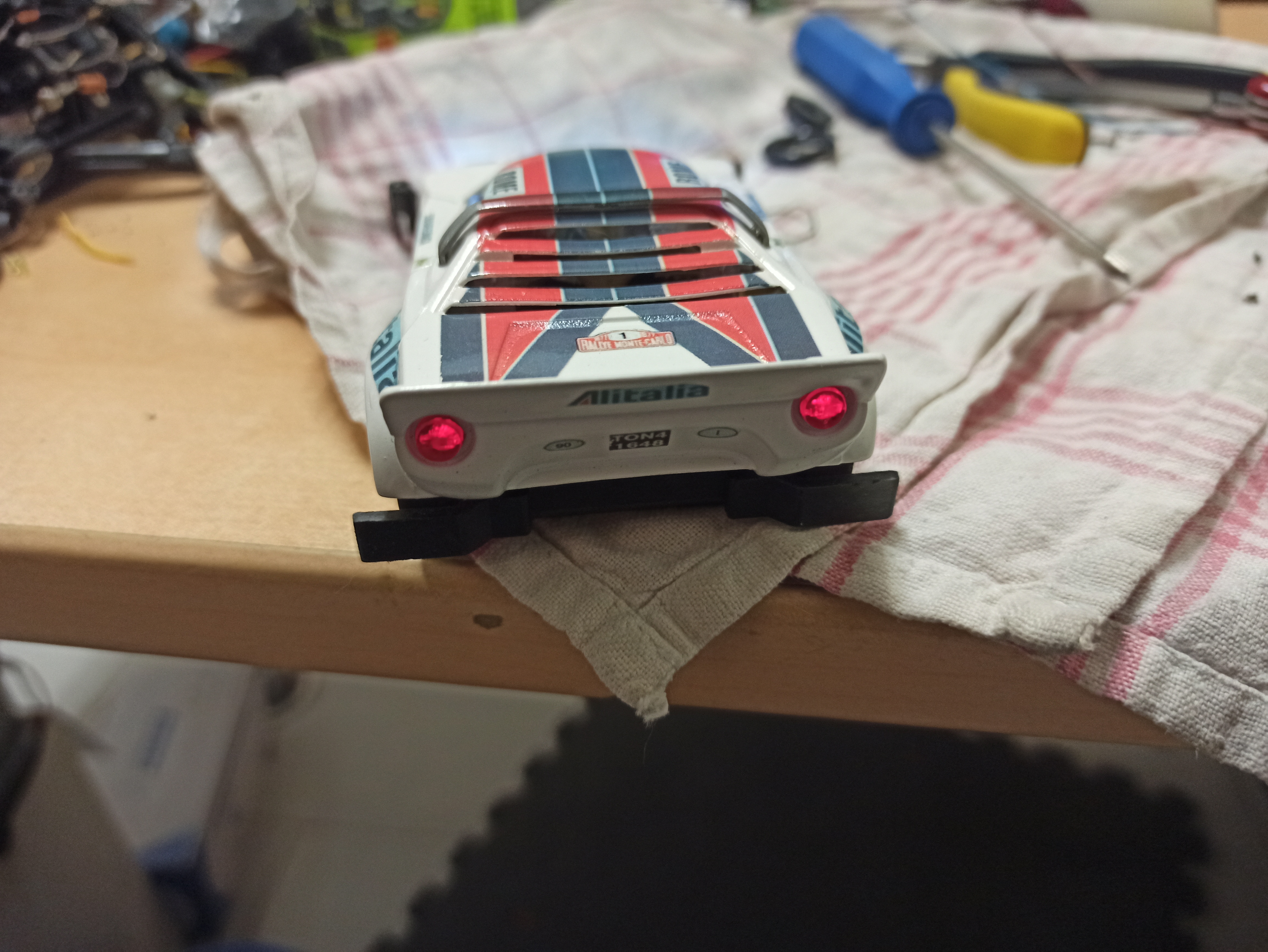

Jetzt auch mit Licht,nur fürn Sven :tongue-wink:

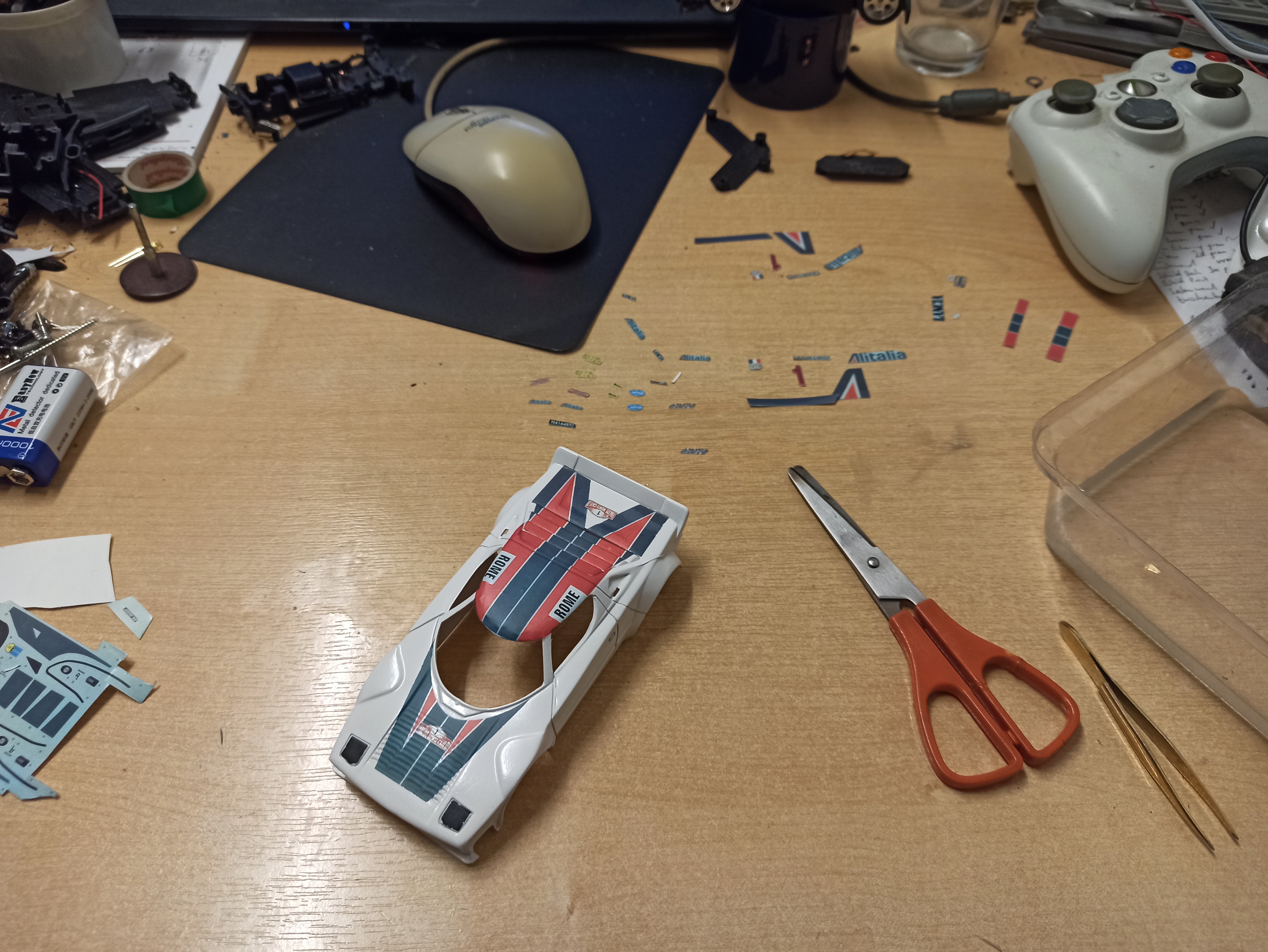

Nice. :thumbsup: Sieht sehr schön aus. Sind die Decals selbst erstellt oder 1:32 gekauft?
Grüße, Alexander
Wenn Blicke löten könnten.

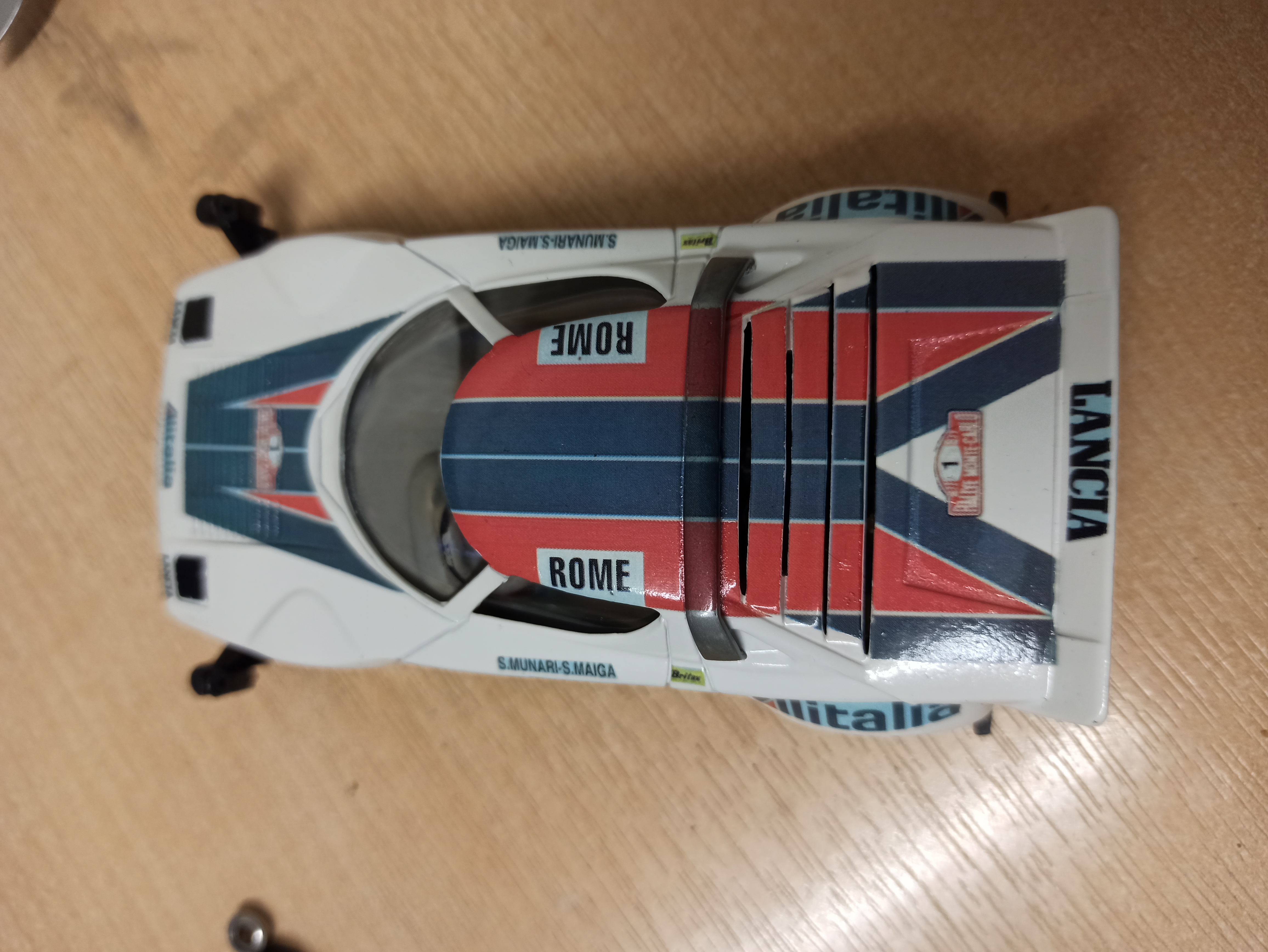

Beiträge: 404
Re: Umbauten Servo 132 in 2020
aus dem internet per bilddatei heruntergeladen,sieht man am blauen hintergrund

...der Stratos läuft eh super...zumindest etwas besser als sein zu breiter Grundpackungs-Gegner :doh:

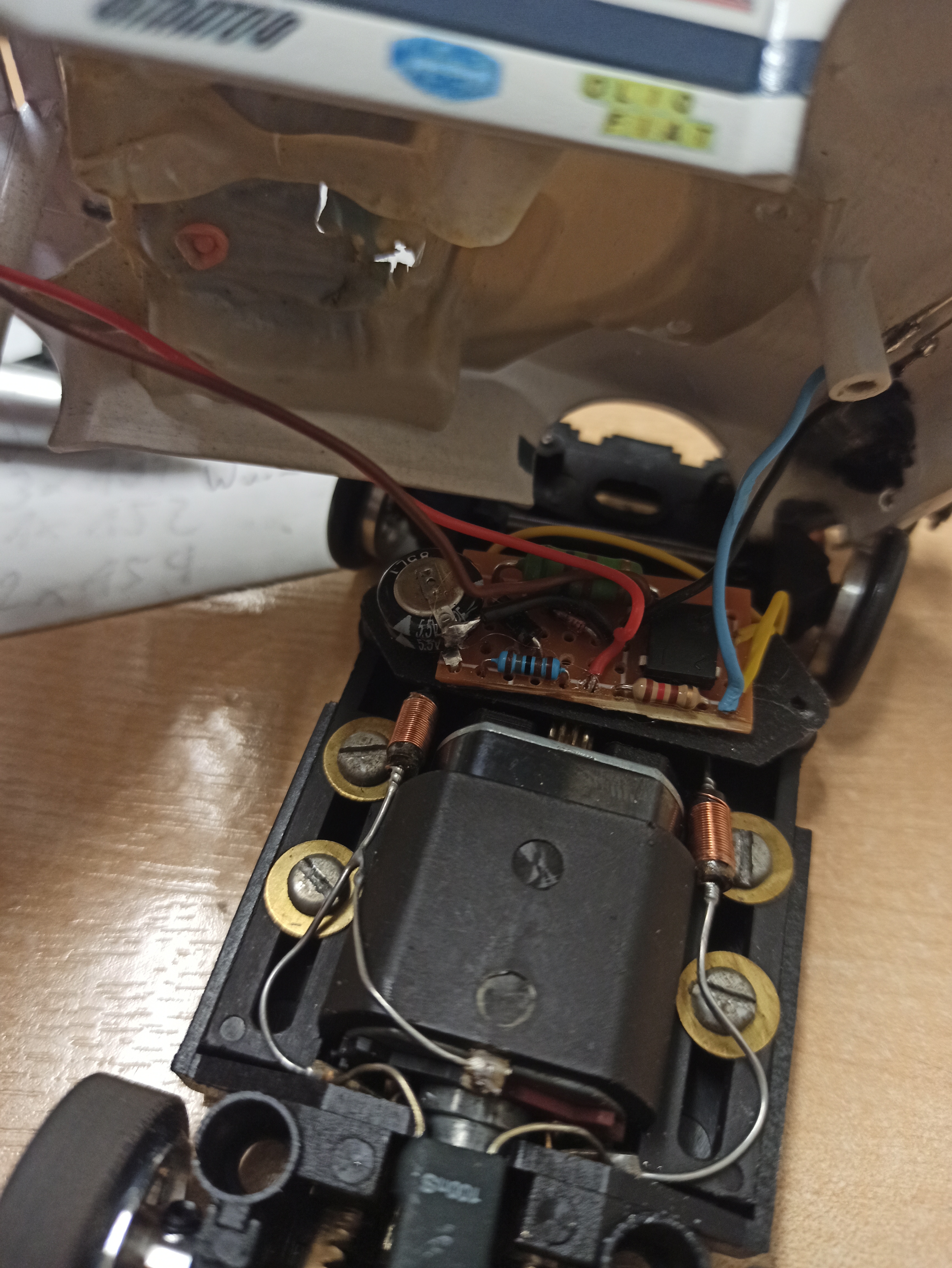

Wie hast du das Licht gefutschelt ? GTO mit Lochplatine ?...oder haste ne andere Schaltung?
Hab mich gefragt was man ändern kann:
Die GTO ist recht einfach zu bosseln für'n paar LEDs...auch für die 140er, ist ja gleich bis auf den Widerstand mit anderem Wert....auch mit simpler Lochplatine zu bauen... bleibt so :thumbsup:
Die 132er GTL ist auch sinnvoll, da man fast unendlich LEDs anschließen kann...dazu das Bremslicht...laaaft, passt auch super mit der Brücke ins Auto....bleibt so :thumbsup:
Nur....Die 140er GTO ist zu kompliziert...einfach nur schwer und aufwendig zu löten....das geht mittlerweile einfacher...sollte die 140er GTO neu gestalten...mit weniger Bauteilen...kleiner und einfacher...der dicke Kondensator kann weg....demnächst...vielleicht ....LagerregaL :tongue-wink:
Grüße, Sven
Beiträge: 404
ja GTO,hab mir eine brücke gedruckt.muss mir noch kleine 3 pol stecker besorgen :knockout:

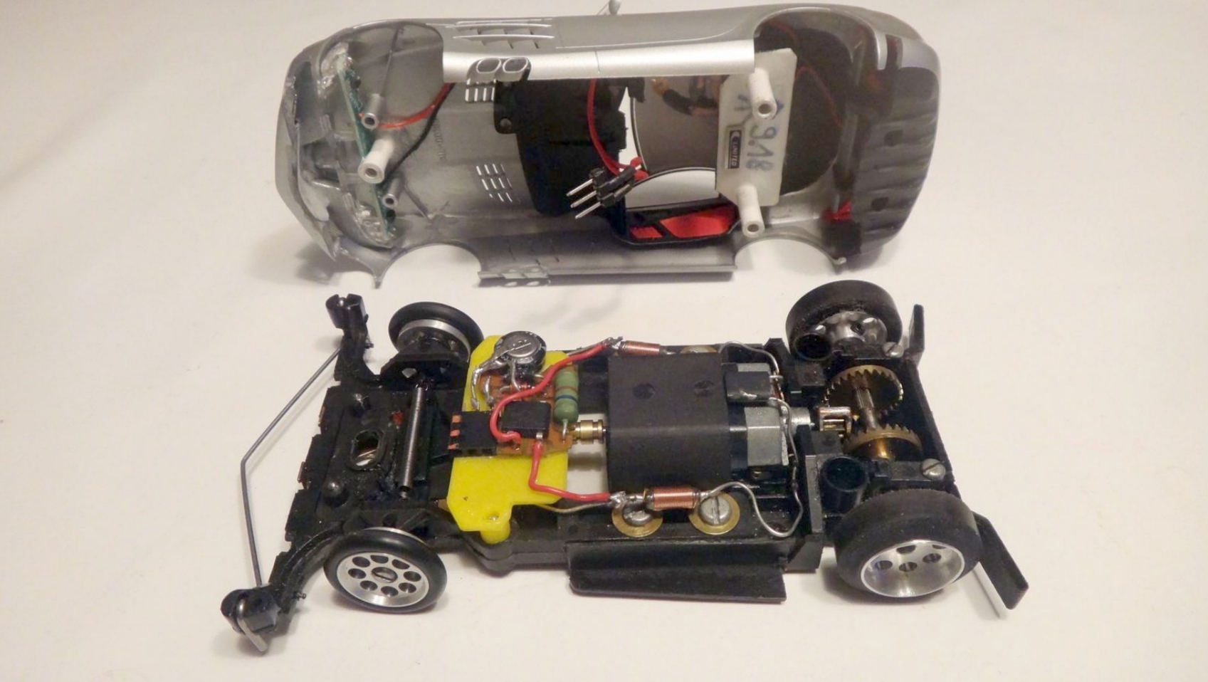

Obwohl an der GTO nur zwei Kabel gebraucht werden hab ich den 3poligen genommen...
Hier wurde die GTO verkleinert, da die Widersände auf den Originalen Lichtleisten sitzen...trotzdem wäre auch mit normaler GTO genug Platz auf der Brücke :tongue-wink:
Nicht meine Kiste... Gesponserte Auftragsarbeit...Wunschauto für Roland :driver: ...mit unerlaubtem Tuning (Geheim) ...sausauschnell...ever
