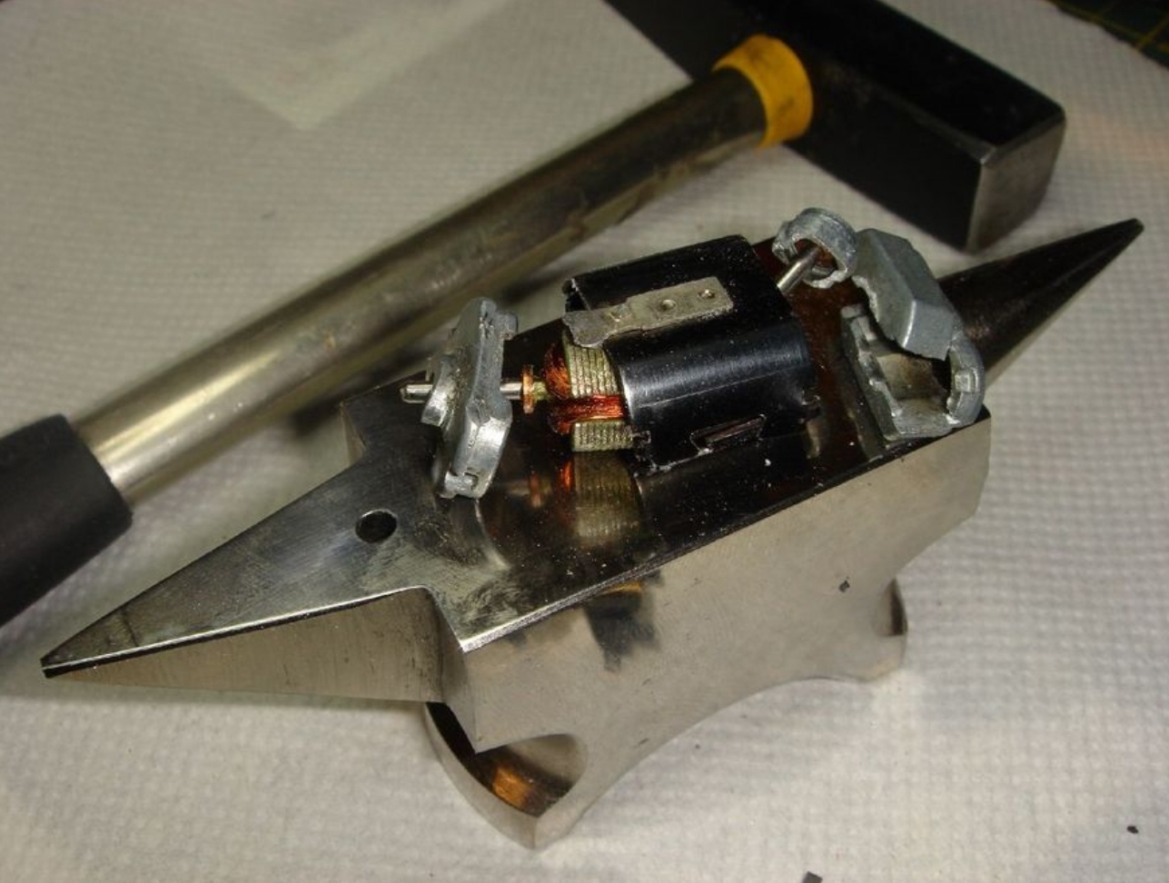

Der Hindiadapter kann aber auch stinkend sterben...schon zwei übereinander probiert?
Meine detailierte Bauverleitung dazu :tongue-wink:
