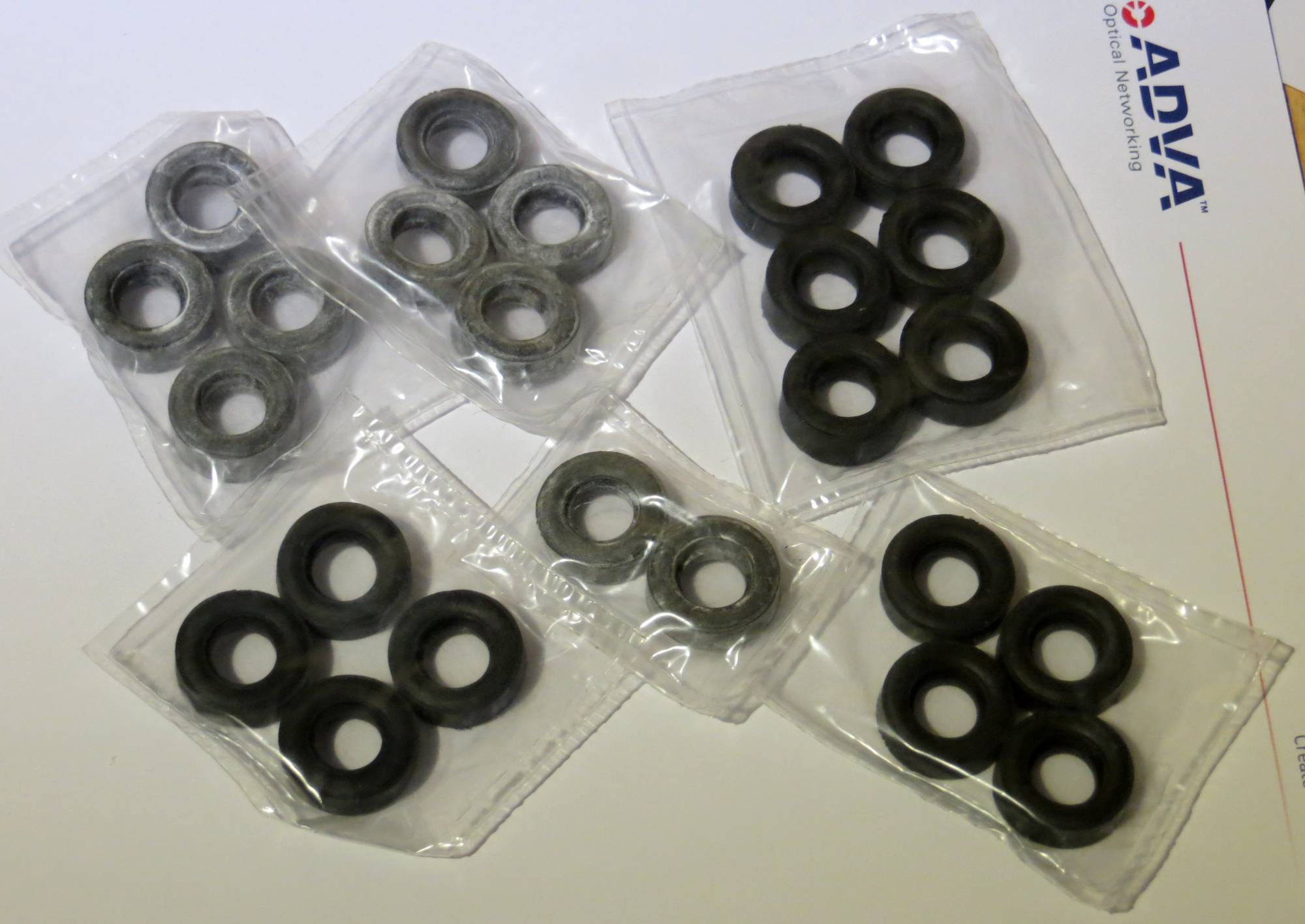

ich habe vor ein paar Monaten eine Bahn aus Luxemburg gekauft. Primär wegen Schlachtfahrzeugen. Es waren aber auch viele Ersatzteile dabei.
Auf allen Fahrzeugen waren superweiche Hinterreifen mit sehr gutem Grip. Weiterhin noch zahlreiche eingeschweißte Reifen.
Also die Reifen sind super. Ich habe bisher keine vergleichbaren Reifen gefahren.
Leider habe ich keine Ahnung, wer die Reifen hergestellt hat und ob noch welche bekommen kann. Der Verkäufer meinte vor über 20 Jahren gekauft.
2 Breiten 7mm mit 6mm Lauffläche und 9mm mit 8mm Lauffläche.
Der Steg ist jeweils in der Mitte.
Beide Seiten präzise gegossen aber beide Seiten ohne geprägte Schrift.
Verpackt a 2, 4 oder 6. Mit und ohne Talkum.
Beim Schleifen schwarzer Abrieb und nicht wie bei Ortmann weiß.
Der Außendurchmesser ist etwas größer als bei Ortmann und Originalreifen.
Verschleiß nach bisher gemachter Erfahrung relativ gering.
Der Grip ist wesentlich besser als bei angeschliffenen Ortmann Reifen und durch den etwas größeren Durchmesser fahren die Wagen auch noch schneller.
Hat jemand eine Idee, wo die Reifen herkommen könnten und ob man da noch welche bekommen kann?

Habe mir deine Bilder mal ein wenig betrachtet...
Vorweg nach meinen subjektiven Erfahrungswerten in der multiblen Welt der Werkstoffe, glaube ich nicht, dass diese Reifen gegossen wurden!
Die Ränder der Reifen sind sehr weich in der Kontur ...oder das Foto täuscht!!!
Vielmehr,glaube ich, dass Diese tatsächlich gekocht (vulkanisiert) wurden...
Fazit :" Glaube es handelt sich um Gummireifen!"
Mach doch mal die Brennprobe (vom Abrieb!)!
Jede Nase erkennt, ob da Gummi (also, der Geruch der guten alten Zeit :lol: ) oder 2K-Zeug abbrennt!
Finde es sehr interessant, auf was du da gestoßen bist!

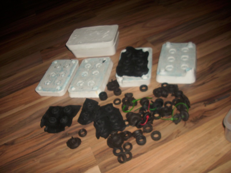

Ich persönlich könnte mir gut vorstellen, den Fotos entsprechend, es sich um Reifen handelt, die aus handelsüblicher Latexmilch unter Rußzugabe eingekocht wurden. (Latexmilch damals weniger handelsüblich für die proletarische, gesellschaftliche Masse)(...siehste ebay ,Bill Gates unn produzierverbilligender Massenkonsum iss doch toll... :lol: )
Aber ich vermute!!!..., unter FotoVorbehalt!!!
,weil ich auch mal gewisse Experimente v.F.Z (vor. Forum. Zeit.) gemacht habe...
Argument/Frage Formenbau????....., Formen kein wirkliches Problem!
Geht sogar mit Gips...,... unnn Baumarktsilikon...
Wenn die Tütchen auch so wie im Foto vor 20 jahren eingeschweisst wurden, dann muss der/die Macher/in der Reifen über ein wenig Technik verfügt haben...(perfectly eingeschweißt!)... :ok:

Aus meiner Sicht sind meine Reifen Vollgummireifen.
Kein Öl, keine Brüche, Abrieb wie Gummi ...
Weiterhin vermutlich UNI-Reifen bzw. für UNI produziert. Ich habe in verschiedenen Carrerashops Vollgummireifen für die UNI gefunden. Scheint relativ üblich zu sein. Die bei Lemmys sehen (soweit auf dem Foto zu erkennen) meinen verdächtig ähnlich. Es gibt auch die beiden Größen die ich habe.
Ob die auch so schön weich sind, kann man wohl nur durch eine Bestellung erfahren.
Kennt jemand die Vor- und Nachteile von Vollgummi im Vergleich zu Polyurethan?
Auf meiner Bahn, die ich vor unendlicher Zeit mit Silikonöl behandelt habe (Optik) und die sich damit ggf. noch etwas anders verhält als andere Schienen sind die weichen Vollgummireifen den Ortmännern klar überlegen. Ich habe aber auch ein paar Bremspunkte und damit nicht den klassischen Highspeed Kurs.
