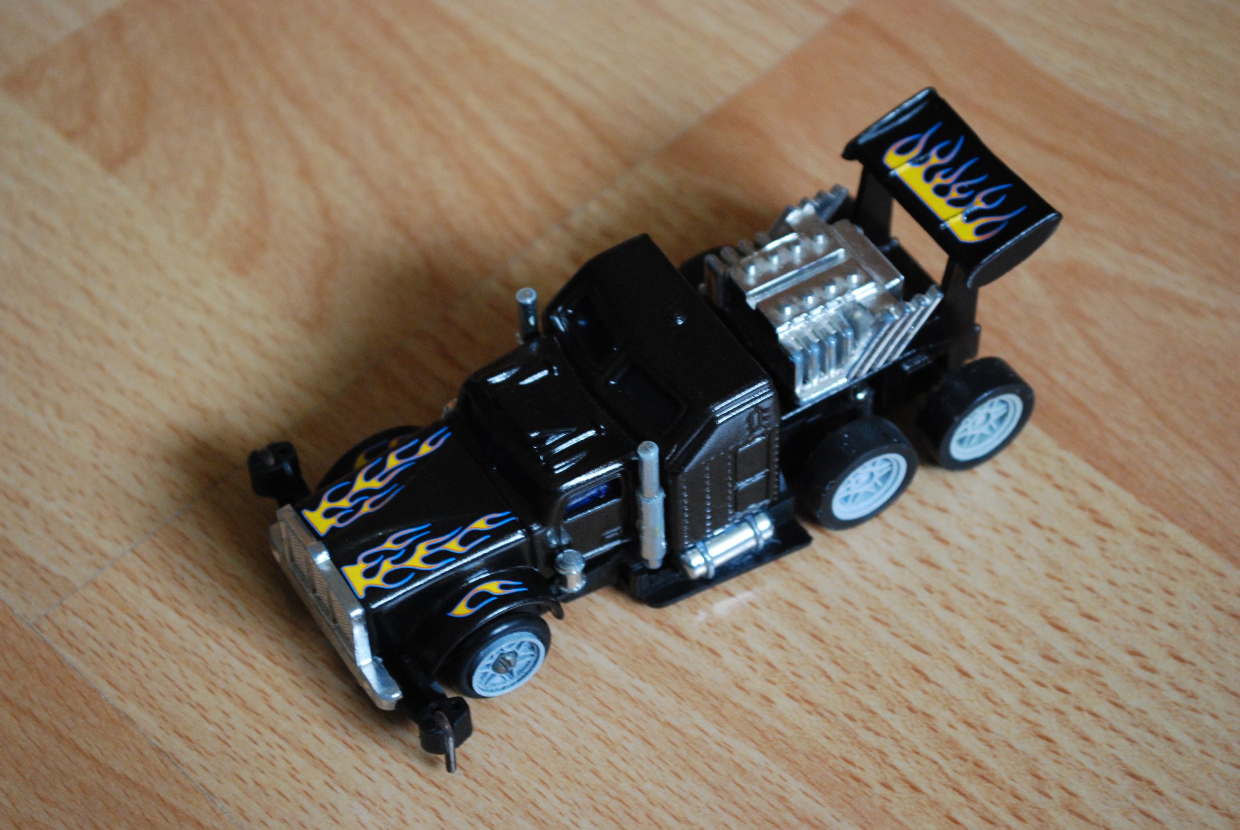

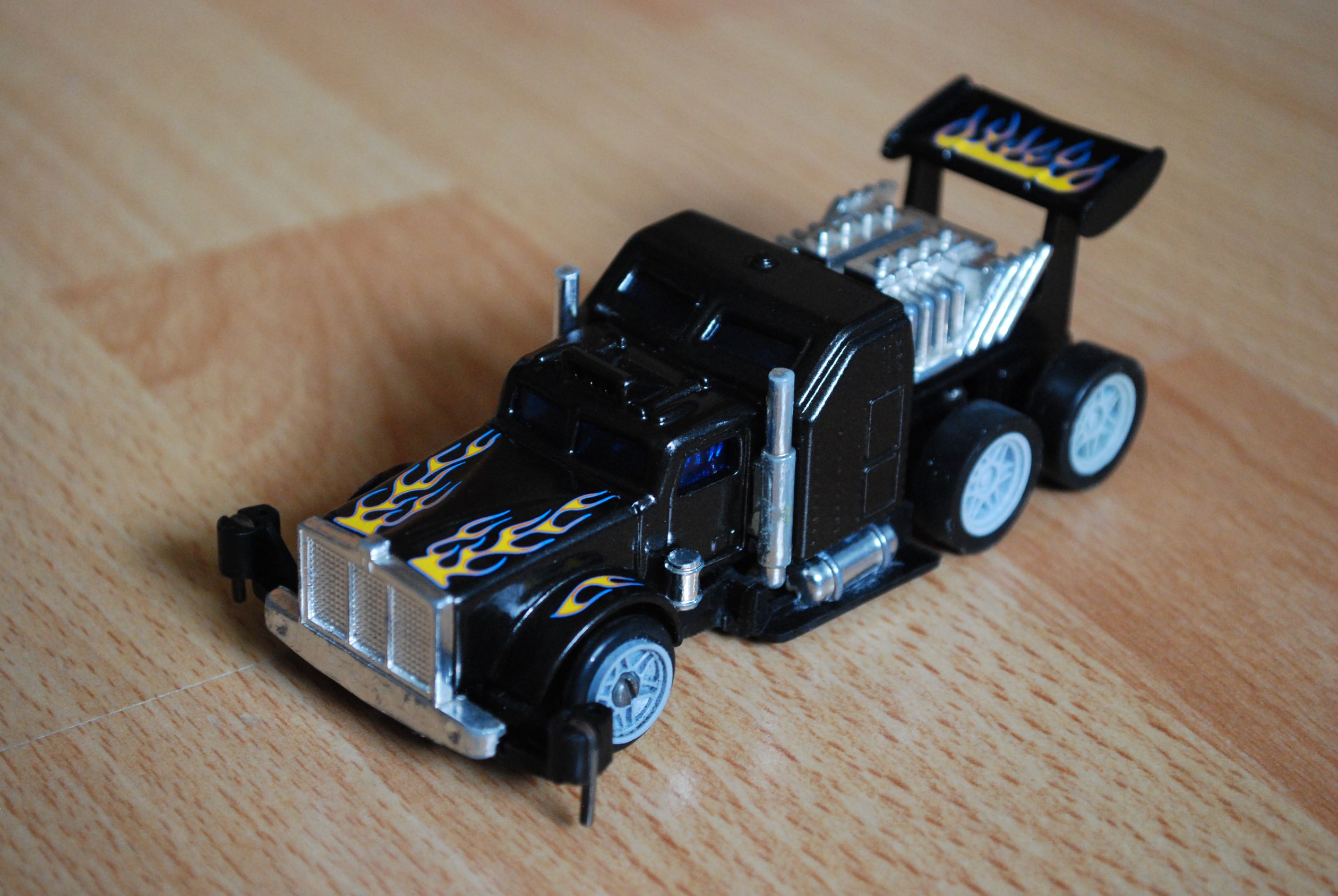

Moin Leute,
bevor hier der Süden wieder zum Oerk auf's Treffen verschwindet (Neid), hier noch mein Projekt der letzten Wochen:
Hatte bei ebay Anfang des Jahres zwei Race-Trucks M1:40 ersteigert. Stellte sich bei der Ankunft allerdings heraus, dass sie doch eher 1:50, also zu klein für die 140er und zu groß für die 160er sind... :doh: Also blieben sie erstmal liegen.
Irgendwie haben sich mich dann immer wieder angelacht. Also hab' ich doch angefangen - und gemerkt, dass sie wirklich zu klein sind.
Aber aufgegeben? - Nix - geht nicht gibt's nicht :grin:

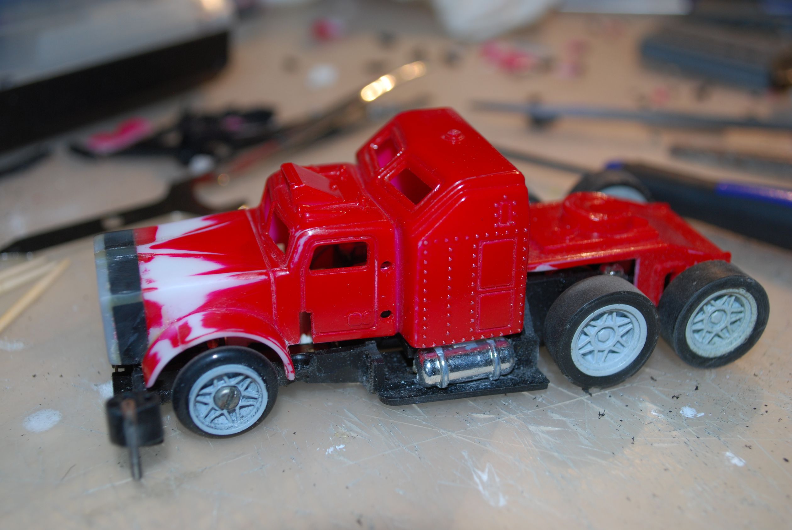

Also erstmal versucht, Karosse anzupassen. Schnauze verlängert, Radkästen vorne geändert, zweite Achse hinten versetzt, usw. Und am Chassis musste auch einiges getan werden:

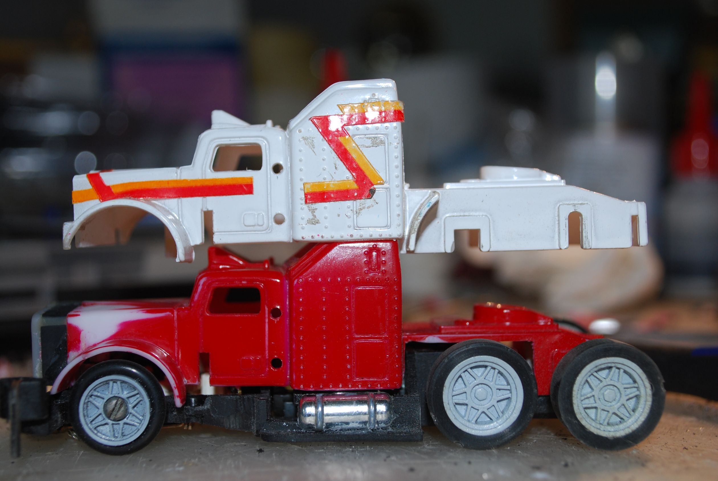

Zum Vergleich der Bauzustand und die zweite Karossse:

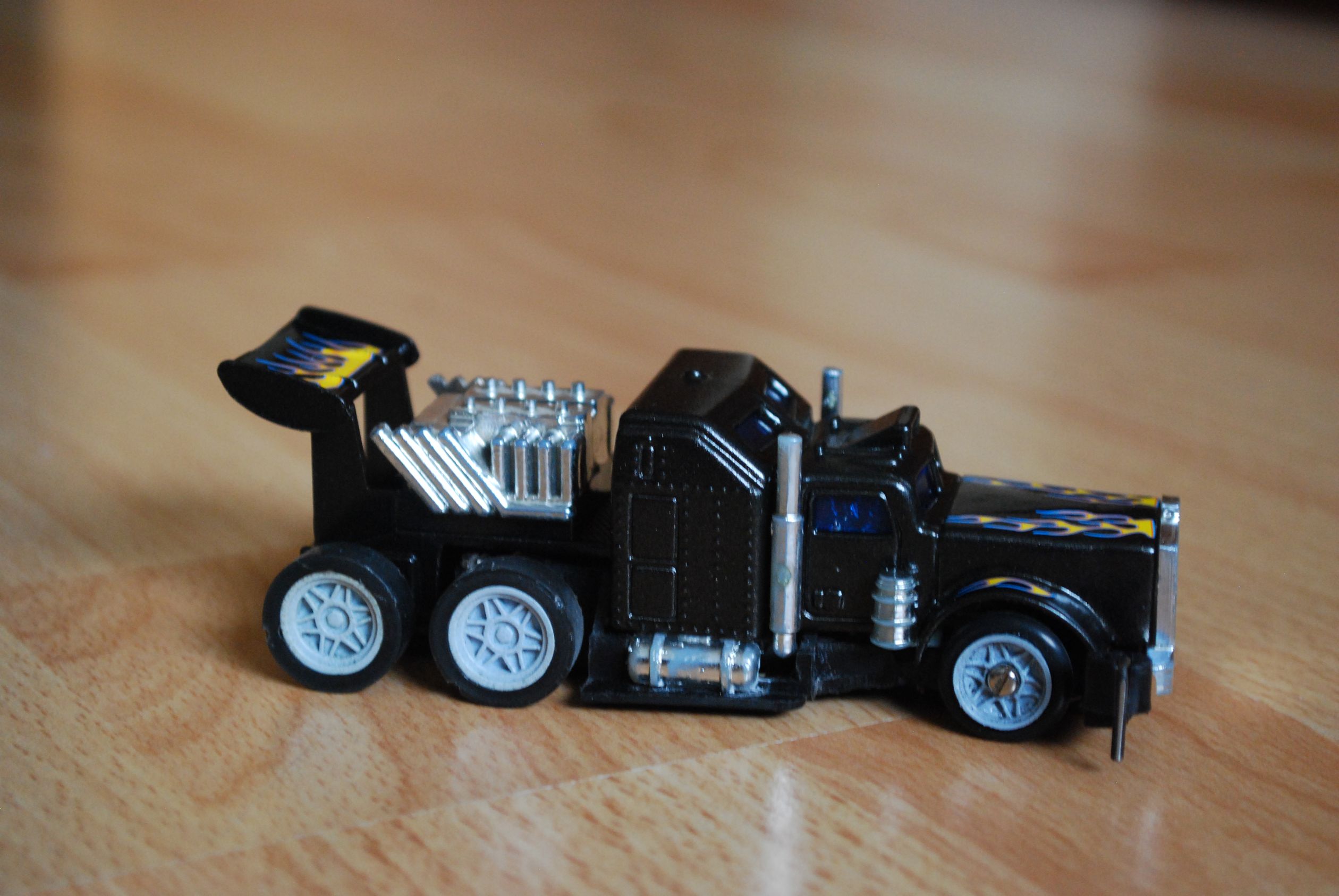

Und als dann alles passte, weiß lackieren, merken, dass noch nachgeschliffen werden muss. Also wieder schleifen, spachteln, nochmal lackieren. Dann schwarzer Lack, Decals und Klarlack drüber, Anbauteile dran, zusammengebaut:
Karosse und Gewicht wackeln schön und fährt auch gut. :driver:

Danke Euch, und für die Modifikationen hab' ich sogar Carrera-Teile benutzt.
Für die zweite Hinterachse musste ein 160er-Rundenzähler dran glauben. Die dort verbaute Stange kann man nicht nur gut als Ersatz für die Umlenkstange der Busse benutzen, sie hat auch genau den Durchmesser der Hinterachsen! Da muss man dann nicht Kronräder von Originalachsen abziehen - man nimmt einfach ein Stück der Stange aus dem Rundenzähler und packt die Kunststofffelgen drauf - fertig.
Und da der Rundenzähler schon mal zerlegt war, hab' ich für die Schnauzenverlängerung auch gleich Teile davon genommen... :tongue: Reste-Recycling halt.
Und die Schrauben kann man dann noch für die 132er gebrauchen...
