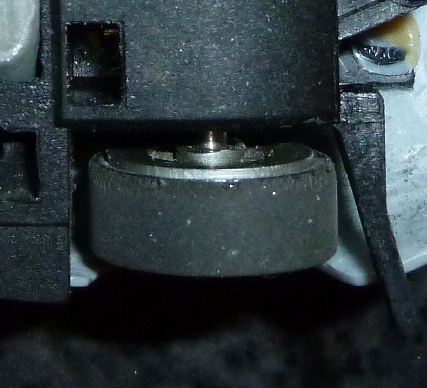

ich habe für einen Umbau bei einer Kunststofffelge innen die Achsaufnahme gekürzt (siehe Foto).
Jetzt rutscht die Felge auf der Achse. Hat einer einen Tip wie ich das Felgenloch kleiner (enger) bekomme. Die Länge der Aufnahme sollte eigentlich noch reichen.

Ich habe das mit Sekundenkleber geklebt, Braucht eine lange Ruhepause damit die Verbindung hält !

nimm doch eine von den älteren konischen Hinterachsen...Metallfelgen mit Hitze abziehen...Rändel nicht glätten,
??? Achse kürzen bis zum Rändel ???
...da drauf sollte die gekürzte Felgen-Aufnahme gut halten...Notfalls etwas Sekundenkleber dran.
grüße, Sven

@ Rufus: Vielen Dank für den Tip mit den Rändelachsen. Felgen sitzen bombenfest.
