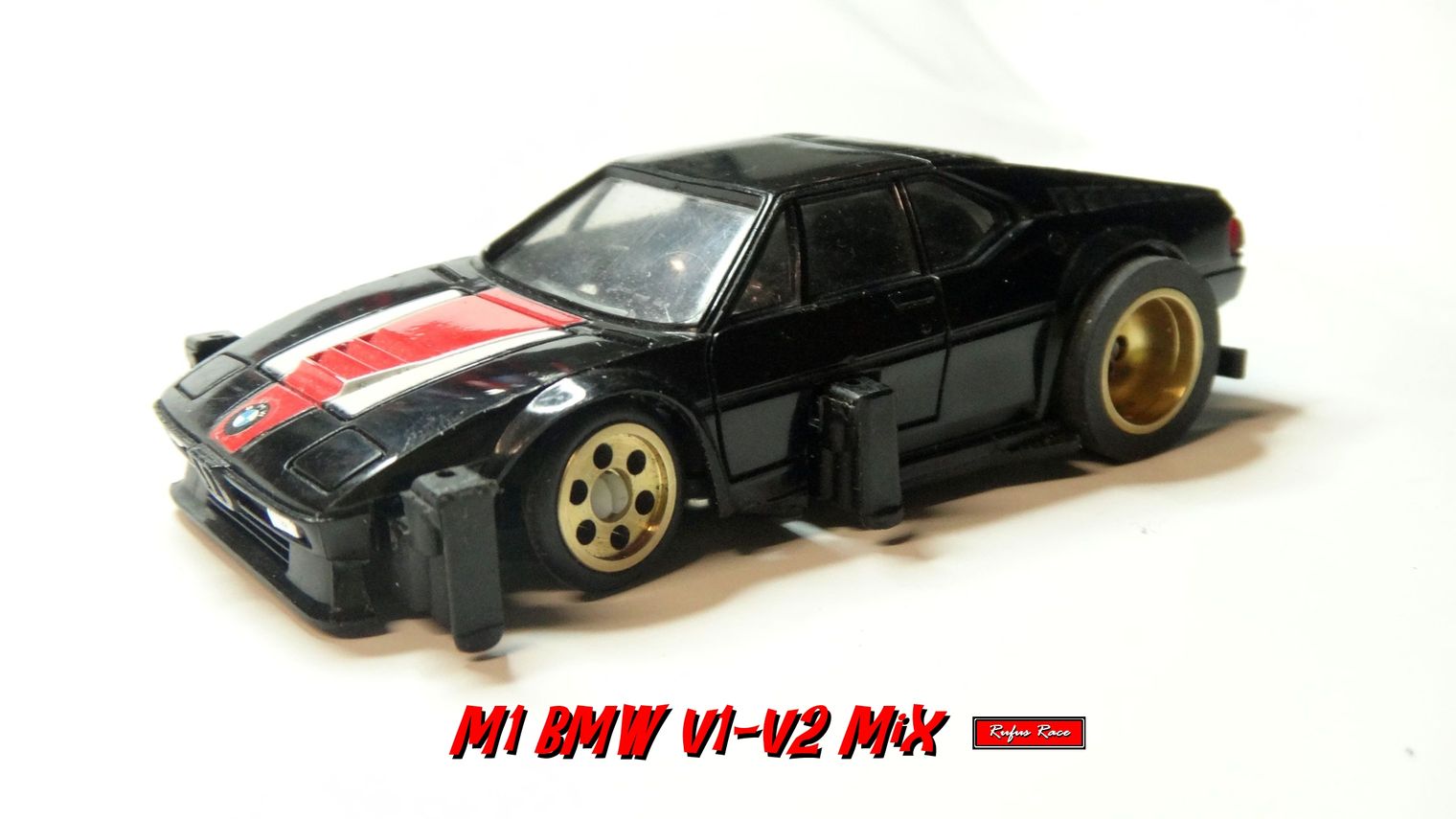

Hab mal einen versteift, also das Wackelchassis hat jetzt ausgewackelt :P
..dann noch was flaches drauf...hab den V1er M1 genommen...hab da viele von :)
V2 versteift mit schweren Messingfelgen....hinten kommen wahrscheinlich wieder leichtere Alus drauf..muß mal Zeiten stoppen.
F-Haken geklebt, Kleber aber wieder leicht und Restlos entfernbar.
Karosse wackelt sehr gut auf dem Chassis, weil:
Die Karossen-Brücke passt ohne Änderung der Stehbolzen auf's V2Chassis und auf dieV1Karosse sowieso...saugudd.
Lenkt, fährt auch mit einfachsten Schleifern...den billigsten Litzen.
Fährt alle V3er in Grund und Boden...auch V1-Fahren kommt der Kupferbolzen aussem Arsch vor Angst...goil :evil:
...schafft mit allen Haken keine Steil und Normal K1 Plus innen...is eh überbewertet :mrgreen:
