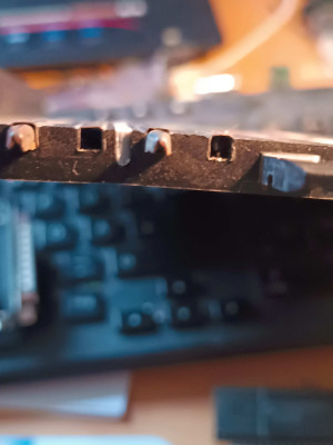

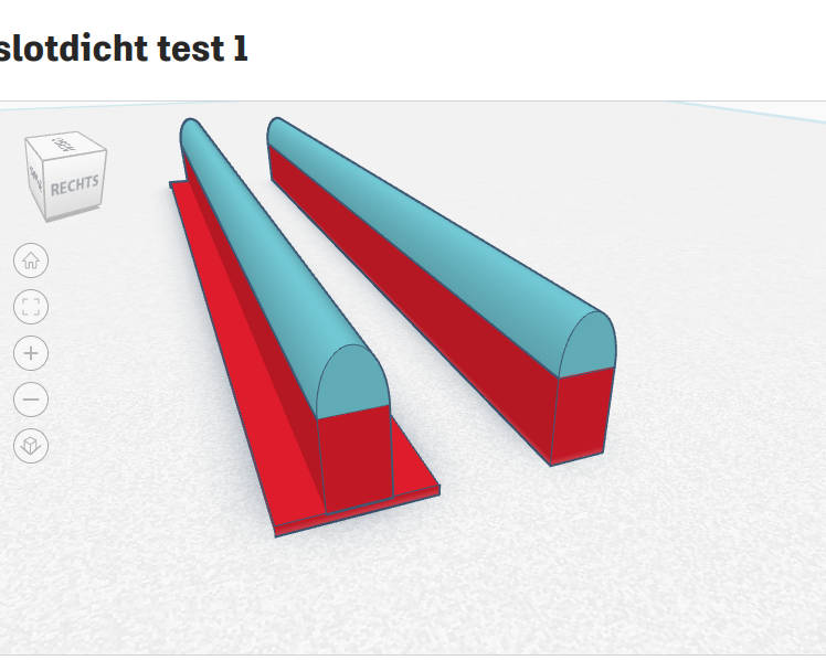

Hab da mal schnell was gemalt.
Mal schauen obs paßt.
Ohne dem Slot rutschen die Schleifer schon leichter auf die andere Seite.
Test Morgen :) :sleeping:
Beiträge: 5695
Re: Bitte nicht erschlagen aber was wäre wenn man den Slot verschließt und..
Interessanter Ansatz, die wären ja _relativ_ schnell gedruckt. Und in Kurven braucht man sie nicht unbedingt.
Spurwechsel optimiert, Schleiferverschleiß minimiert - hat was.
Beiträge: 566
Stimmt in den Kurven sind die ja nicht nötig.
Bin schon am Drucken und schau obs halbwegs paßt.
Ginge auch ein Plastikstab mit 2x5mm. Habe aber noch nichts gefunden. Nur aus Holz und das kann glaub ich nichts ;(

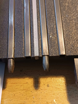

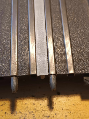

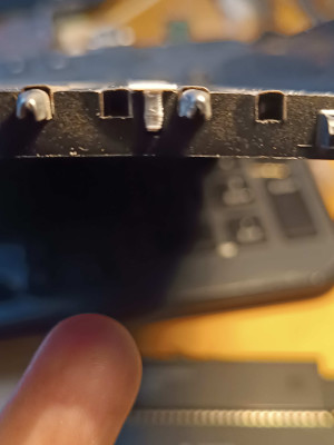

Beiträge: 566
Also ich muß sagen das kommt ganz gut.
Einen Hauch dünner müssen die noch sein dann ist es perfekt.
Die Version ( T ) macht einen besseren Eindruck beim drüberschieben. Das ( I ) verschließt wirklich nur den Slot aber sonst auch nichts.
Werde mir ein paar Meter von der T Version drucken und mal im Betrieb testen.
Ich machs ein wenig dünner und stells zum Download rein.
