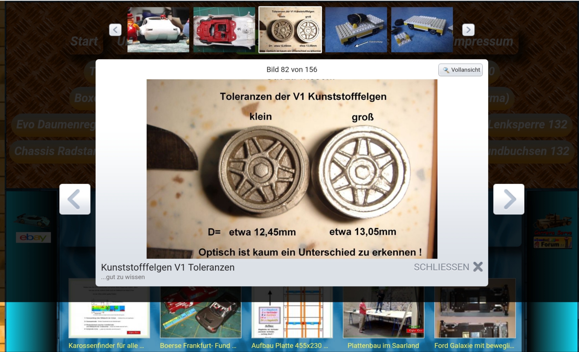

Moin
Hann bei den hinteren V1er Kunststoff-Felgen auch Unterschiede im Durchmesser entdeckt. Der halbe Millimeter kann's retten...
...würde awa auch dünnes Klebeband unterm Motor verwenden...mit Lüftungsschlitz wenn nötig...oder wenn's passt v2/3er Felgen.
Motor höher kann andere Probleme erzeugen...außer er kann's eh gebrauchen(für mehr Spiel zw. Kronenrad und Lenkritzel)
...wahrscheinlich isses wie immer: Von allem ein bisschen
