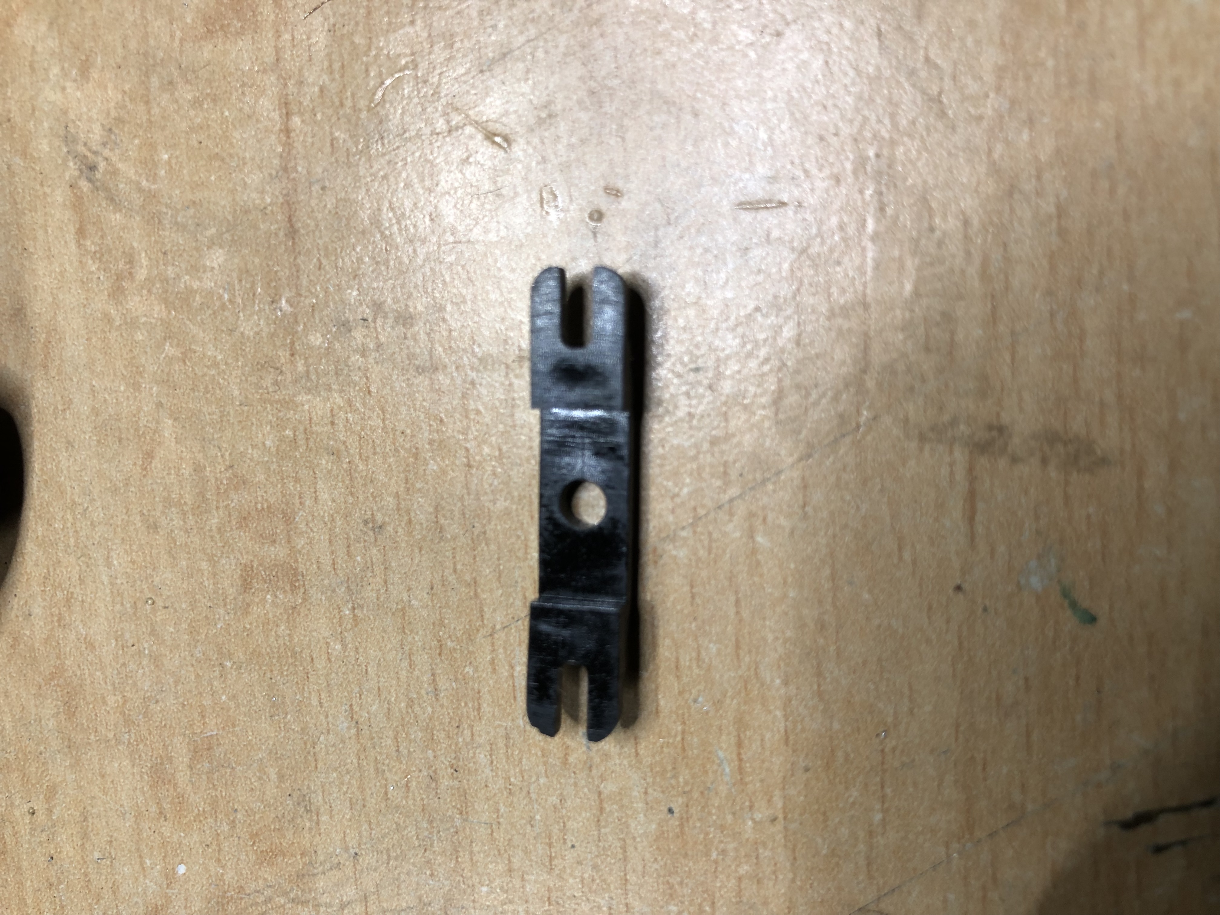

hat der 132er Hind BMW eine besondere Lenkbrücke?
Da müssten doch kleine "Nasen" sein, die die Lenkung einrasten lassen.

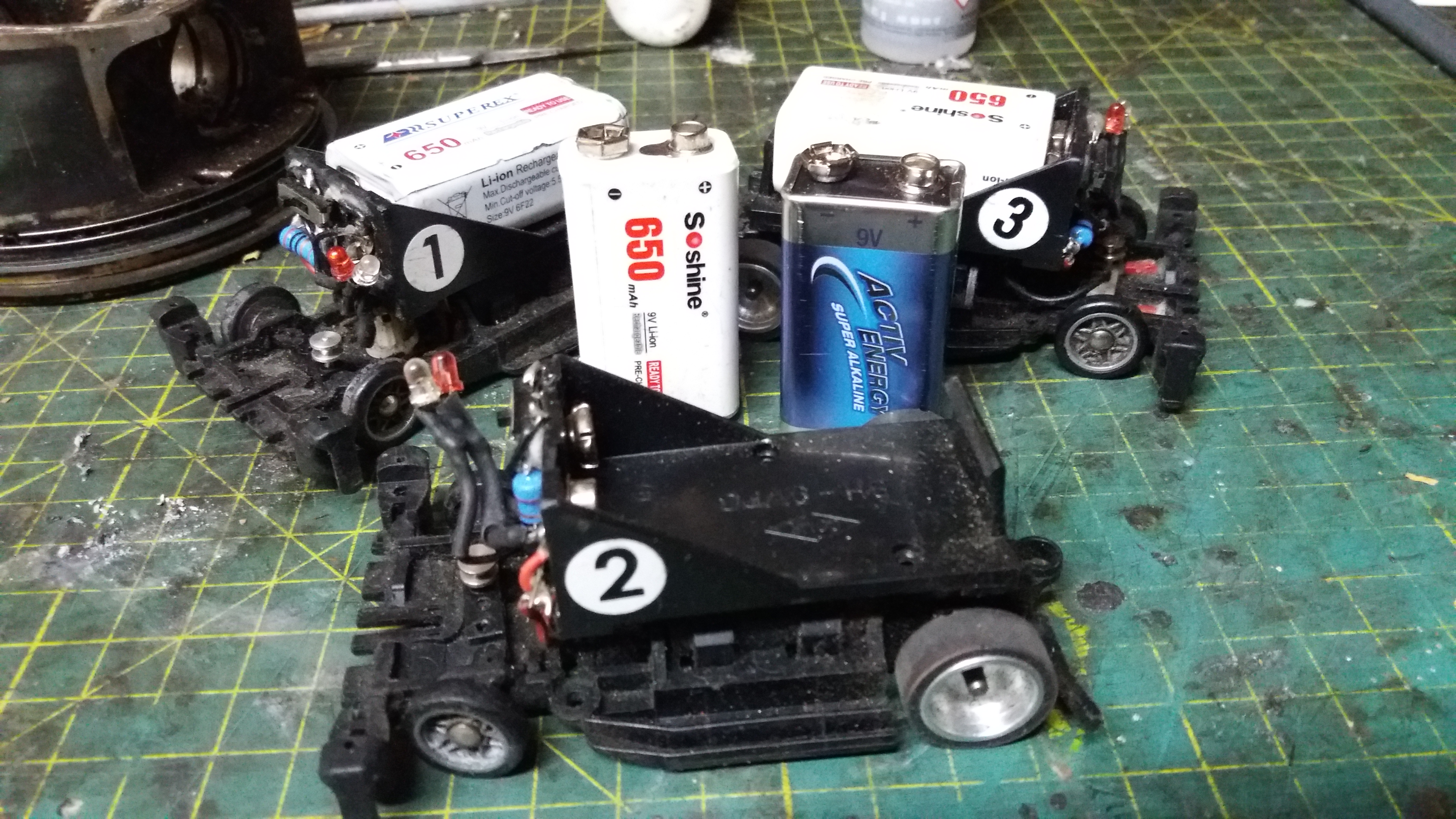

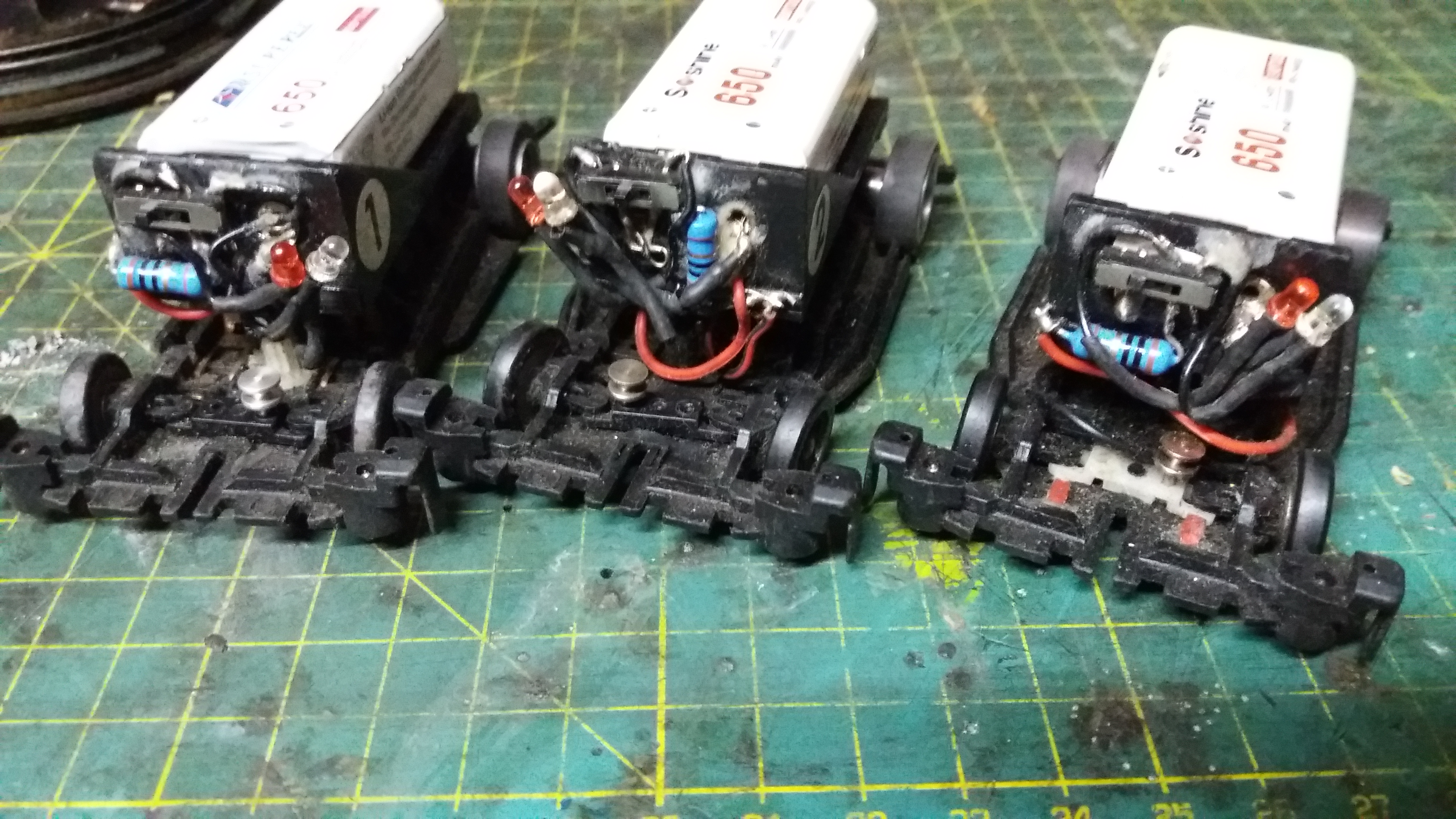

Oder die die Dinger hier machen richtig Freude...da unkaputtbar...das will was heißen bei meinem Testteam. Da sehr schmal lassen die sich auch im Drift in den 132er Kurven innen überholen
Auf die letzte Version mit dem großen Motorhalter lässt sich super das 9Volt Batteriefach kleben.
Hab den Metallführungsstift für die Fixierung der Lenkung geschändet...dazu zwei Löcher gebohrt
Das 140er V1 Chassis läuft mit der letzten Version der geschraubten
V1 Führungshörnern aus Kunststoff auf 140 und 132er Schienen
...kannst auch hier Magnete oder einen kleinen Neigungsschalter einbauen...sonst laufen die Dinger in die letzte Ecke unter den Schrank (hab keinen Schrank
...meinte keine Magnete verbaut)
...mit Micro An/Aus/An Schalter und 1 Watt mit glaub 10 Ohm Widerstand lassen sich zwei Geschwindigkeiten
regeln...(läuft auch langsam auf der 140er)dazu die unterschiedlichen Led-Farben zur jeweils eingestellten
Geschwindigkeit (oder Fahrbahnseite)....Lenkbrücke von Werner is wahrscheinlich auch machbar.
Hier lenkt nix, brutal häßlich awa dafür brutal einfach...vorallem halten die jeden Fahrfehler aus

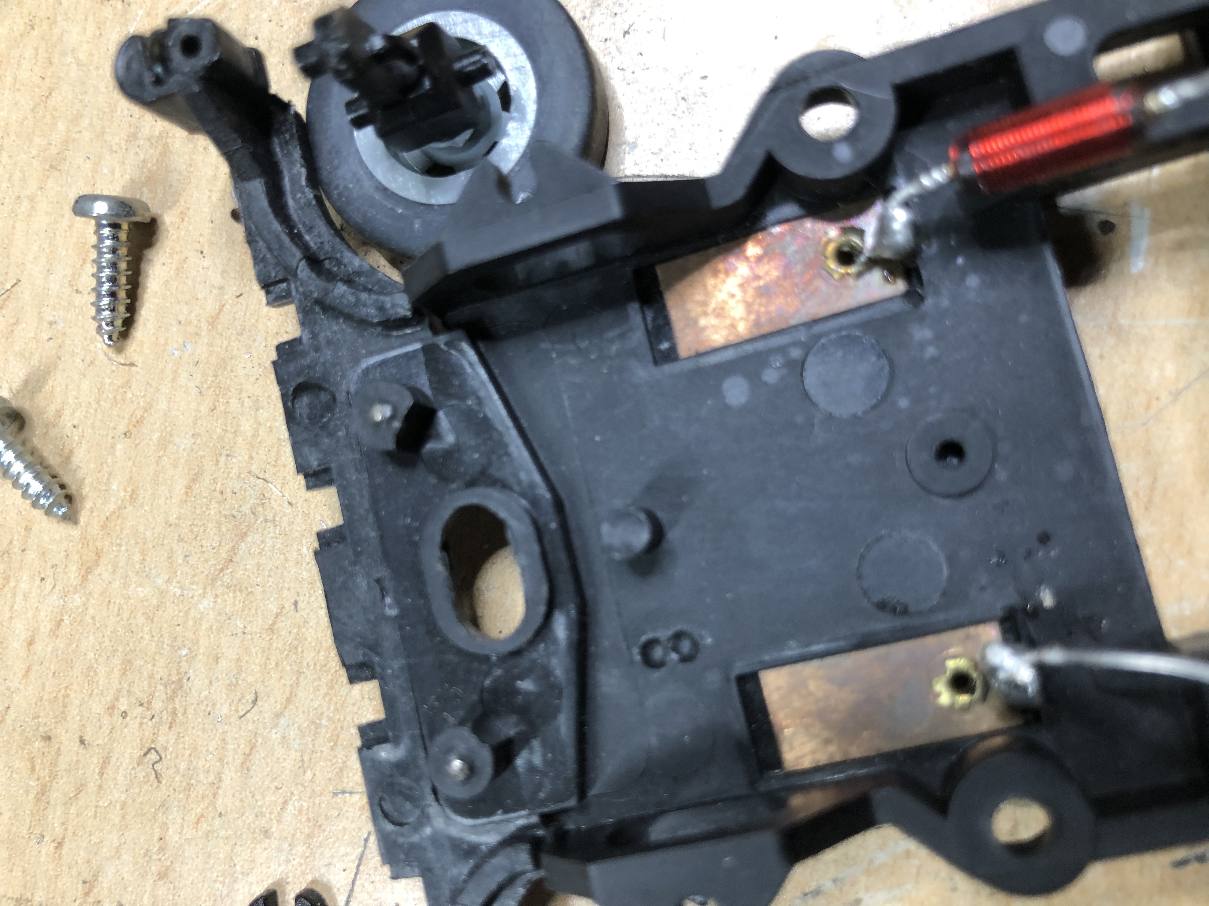

Hallo , Adapter summt, BMW 3,0 von Servo 132 läuft nicht an, Fühler alles neu, scheint Strom drauf zu sein …hat einer eine Idee…?
Re: Hindi BMW 132
Vermutlich ist die Diode hinten am Motor defekt, die den Wechselstrom aus dem Hindiadapter wieder in Gleichstrom verwandelt. Mess sie mal durch, wenn in beide Richtungen Strom fliesst, ist sie hinüber...
Wie lang stand der Hindi?
Ist der Motor an den Wellen geölt und lässt sich von Hand leicht durchdrehen?
Und dreht der Motor, wenn Du ihn nicht über den Hindi-Bahnstrom sondern mit 2 Kabeln vom Trafo weg direkt an den Lötfahnen mit Strom versorgst?
