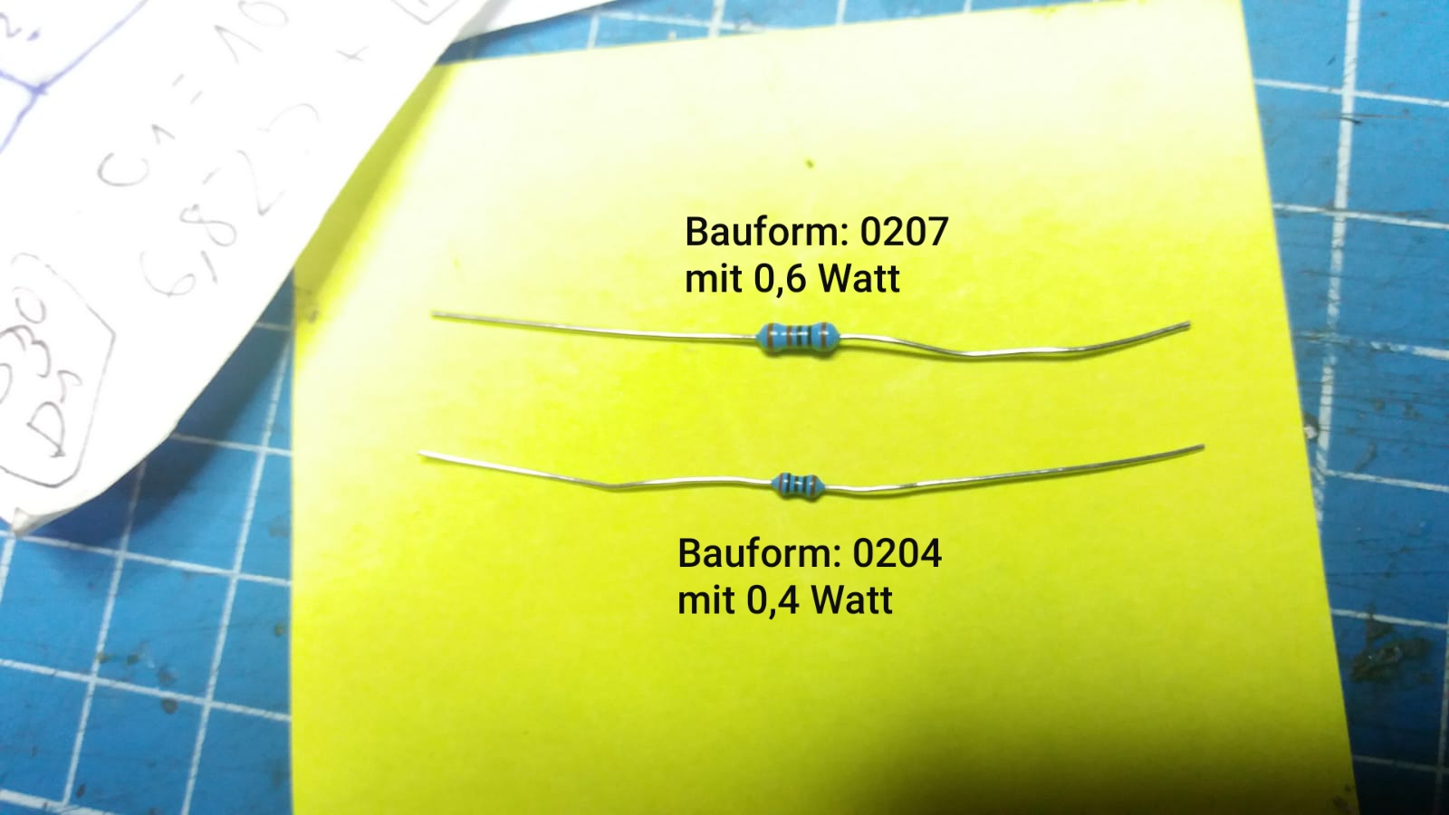

Hab dazu kleinere Widerstände genommen...Bauform 0204...die Dinger sind etwa so klein wie die 4148 Diode.
Reichelt hat leider nur ne geringe Auswahl davon...nur mit annähernd ähnlichen Werten..muß nur noch
testen ob diese auch funzen....Ansonsten müssen die 0204 Widerstände z.B. bei Bürcklin bestellt werden...da kostet die Mindestbestellmenge von 100 Stück etwa 4,40 Euronen...was wohl ein (Servo)Leben lang ausreichen wird... und zur Not wenn Reichelt nix davon hat,
gibt's die fehlenden Mini-Dinger mit der Platine zusammen direkt von dem bekloppten Saarländer.
...bei Bürcklin kostet einer etwa 5 Cent...bei Reichelt 8 Cent...beide sind vom gleichem Hersteller.

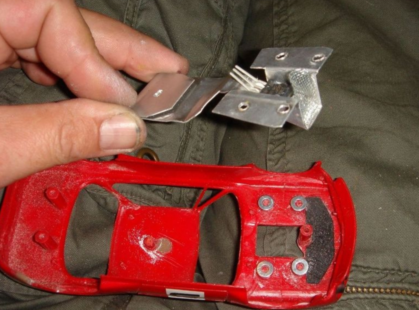

7806 Versuch mit Kühlblech im 132er...verreckt auch nach etwa 200 Runden an Stufe 2-1 gebrückt...
hier sind Dank der Kühlung 4 LEDs gemindert vorne möglich.
Laut 7806er Datenblatt sind bei 20°C etwa 1Ampere und bis zu 40Volt machbar...das kannste bei 40°C vergessen.
20 Minuten auf 2-1 funzt...danach wird's gefährlich...mittlerweile war der 3.Regler drinnen...ging awa gut
zu wechseln mit Schraube....der Service machte sogar Laune :roll:
Hab den nicht so gelassen...GTL in Einzelteilen rein...baut das bloß net nach :floet:
