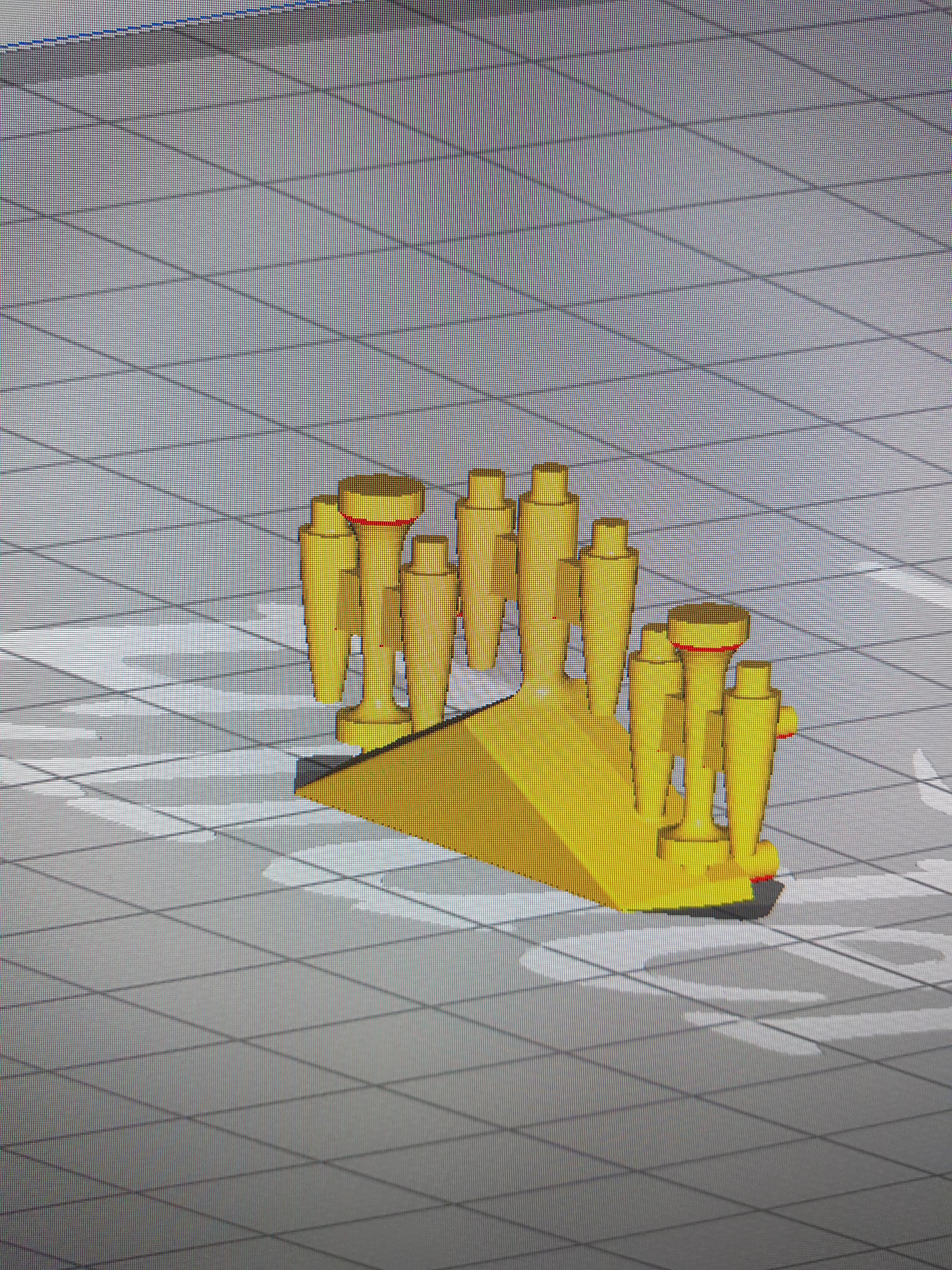

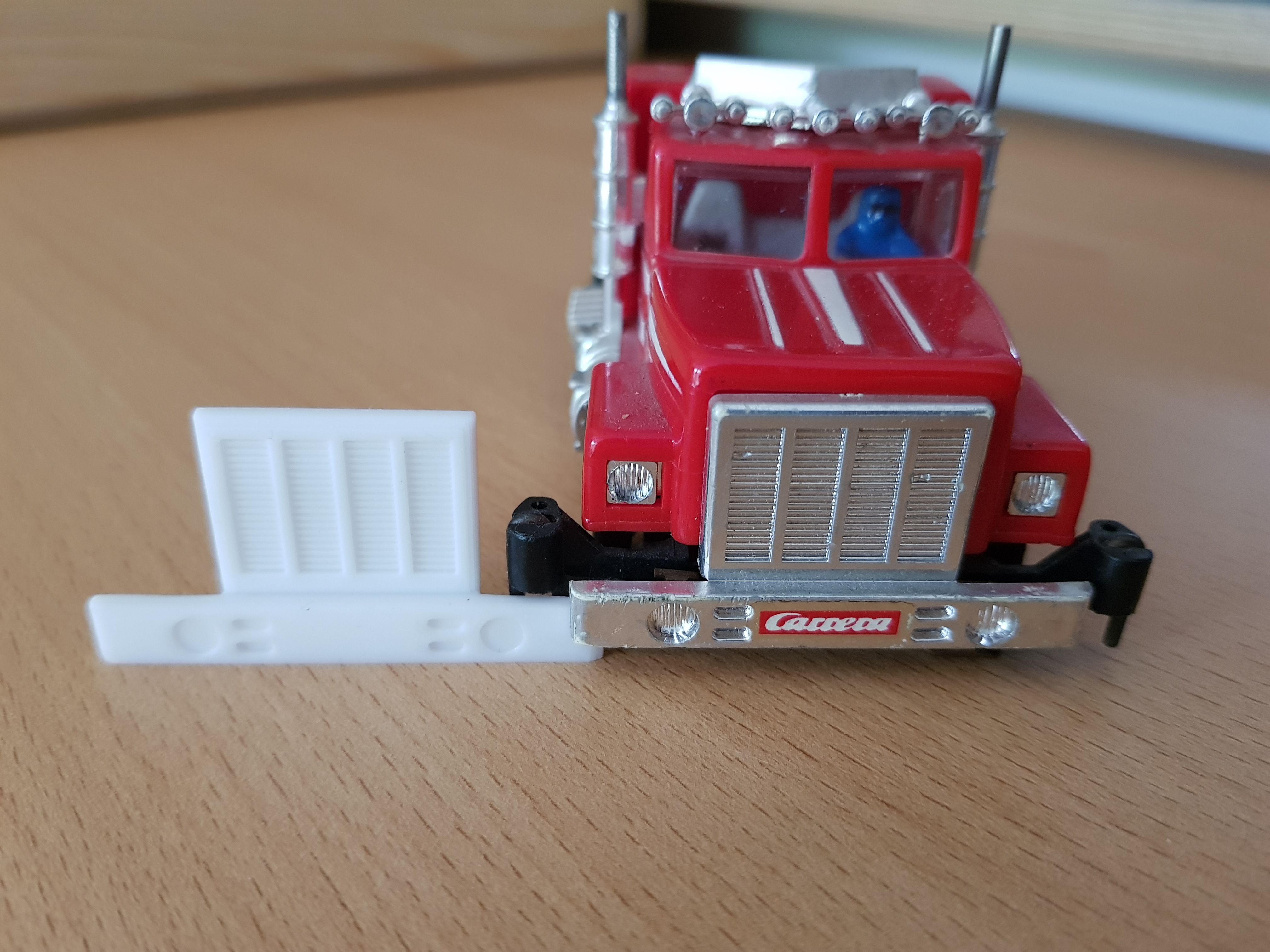

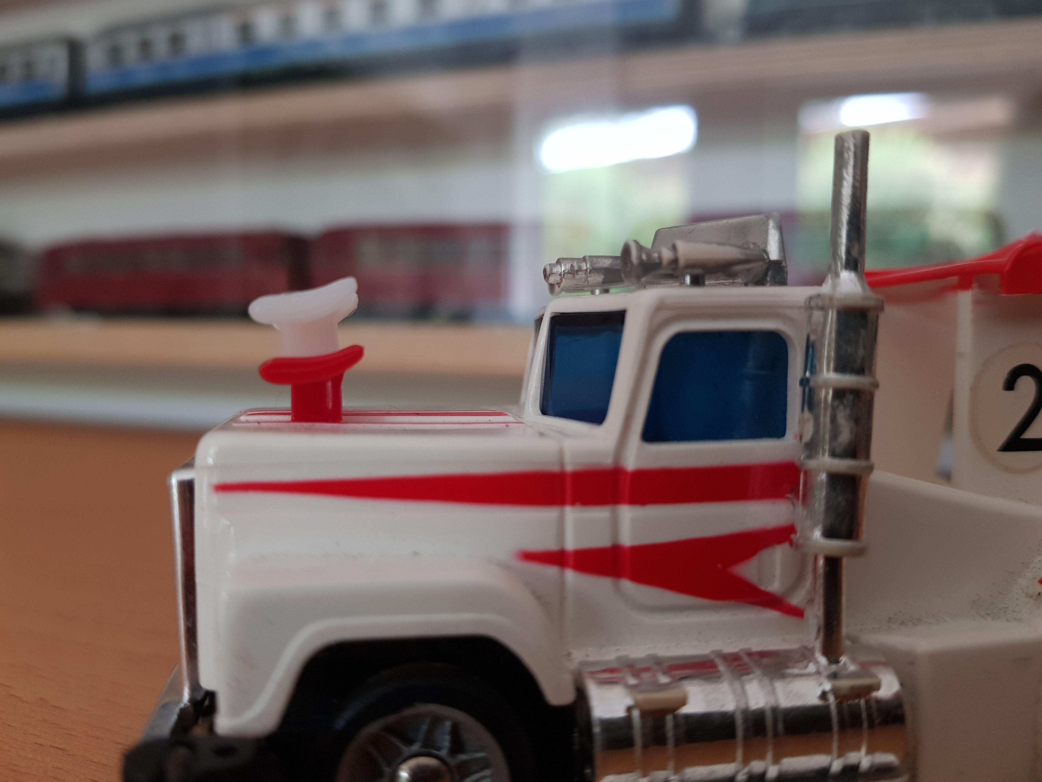

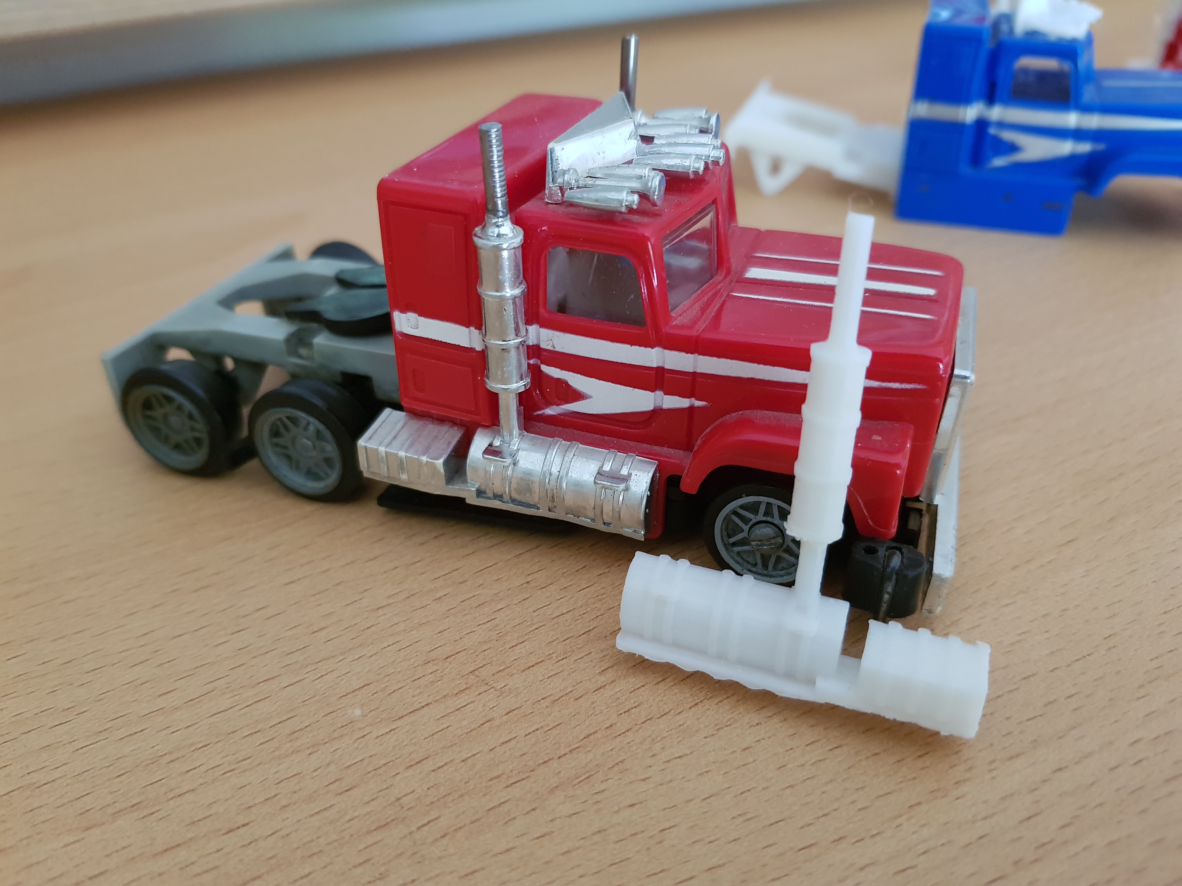

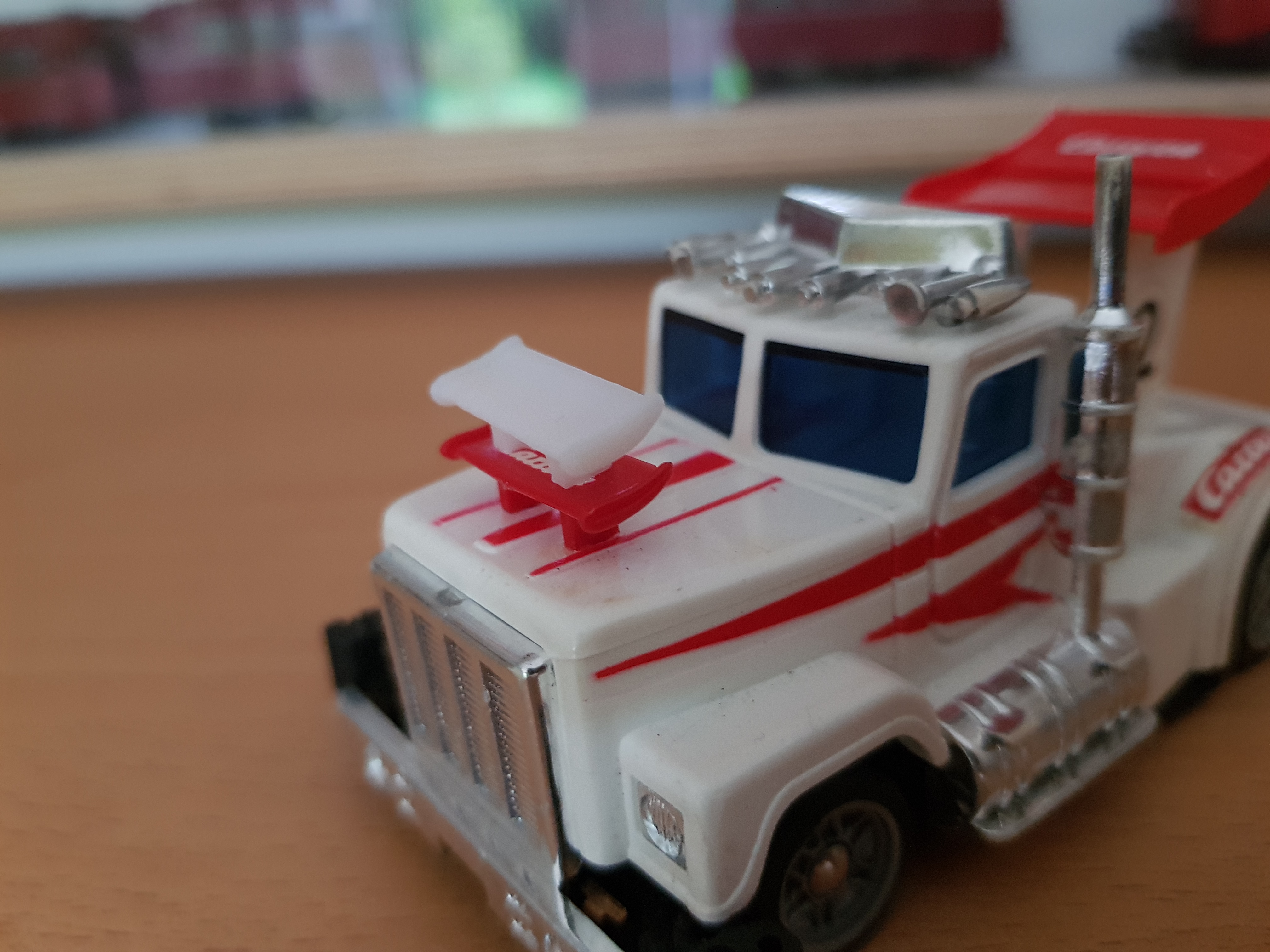

Hallo ans Carrera Servo-Forum,
als ersten Beitrag, der gleichzeitig als Danksagung an dieses Forum und Ihre fleißigen Helfer dient,
möchte ich meine selbst gezeichneten LKW Beschlagteile als .stl anbieten (kostenfrei natürlich, versteht sich von selbst).
Für die, die einen 3D Drucker Ihr eigen nennen, könnten diese durchaus interessant sein...
Ich finde es sehr schade, das viele Autos "Kampfspuren" in Form von Materialverlust tragen müssen
und darum möchte ich Abhilfe leisten :halo:
Ach ja, die Hindie-Stosstangen sind auch noch dabei :mrgreen:
Nur drucken müßt Ihr leider selbst, dafür fehlt mir leider die Zeit :(
Bei Bedarf an den Dateien, bitte ein PN an mich...
Re: LKW Beschlagteile in 3D
Hallo Michael,
Klasse gemacht, viele Teile davon haben wir hier auch schon gezeichnet und gedruckt.
Leider sind die Teile im FDM (PLA oder PETG) nicht so filigran. Du hast ja scheinbar schon in Resine gedruckt.
Bei Tests ist das Zeug leider nur sehr schnell zerbrochen.
Hast du da schon andere Erfahrungswerte.
Gruß Andreas

Hallo Andreas,
Danke für das Lob!
Ja, mit der Zerbrechlichkeit,
schlage auch ich mich herum...
Beide Materialien sind nicht wirklich stabil
und an Resine habe ich mich wegen der Belüftung noch nicht ran getraut :-(
Zum stabileren Druck kann ich also leider keine neue Hinweise geben,
wie das besser zu machen ist,
außer halt die Supports gut zu dimensioneren
und perfekt zu positionieren ;-)
Viele Grüße Michael

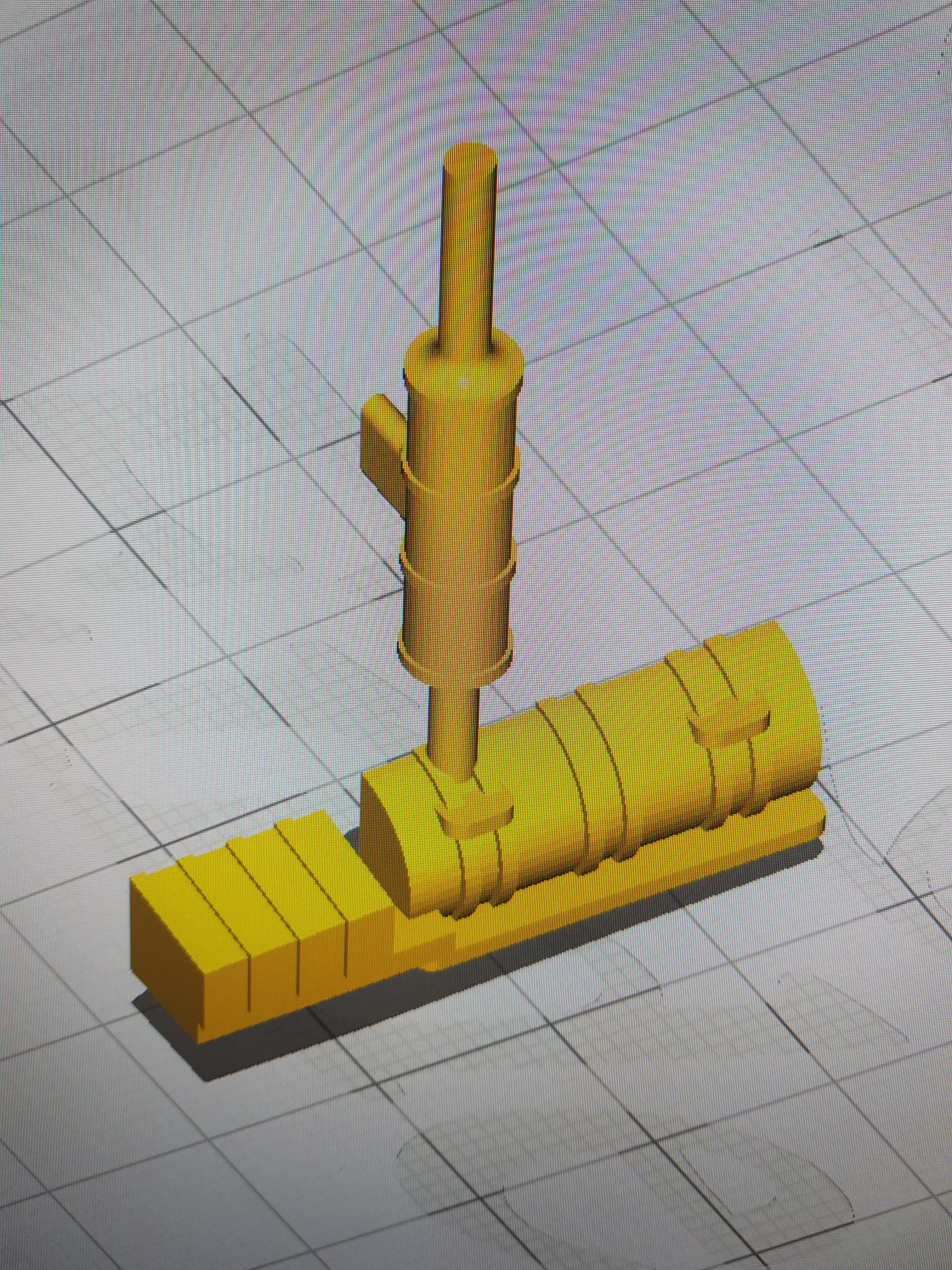

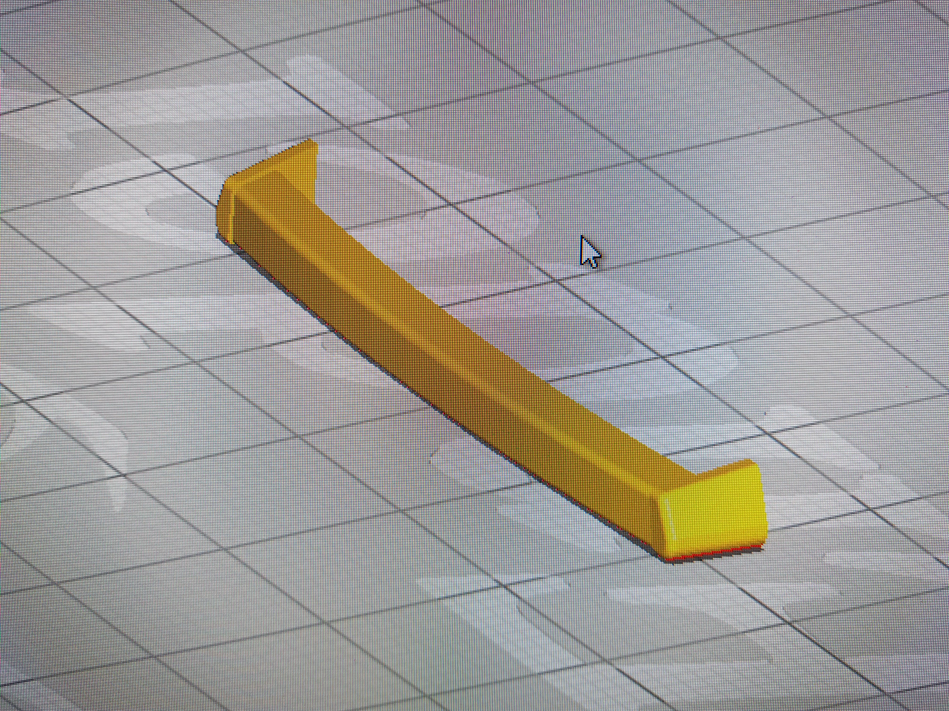

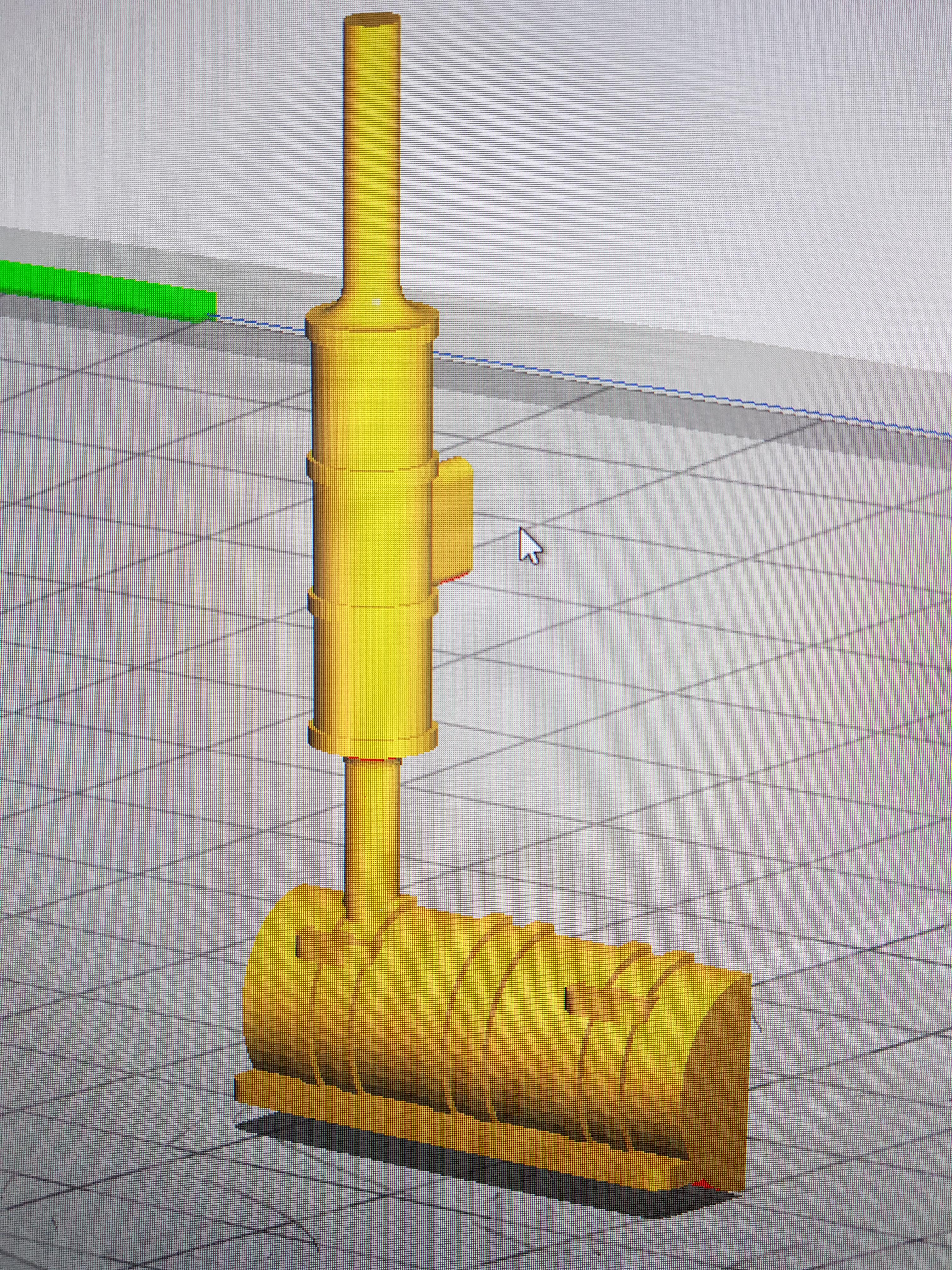

formel1mic hat geschrieben: Do 12. Nov 2020, 07:53 und an Resine habe ich mich wegen der Belüftung noch nicht ran getraut
Ach, die sind in FDM gedruckt? Dafür sehen die richtig gut aus!
Wie wärs denn, wenn du in die Auspuffrohren eine Bohrung machst, um sie mit einem Nagel oder Federstahldraht o.ä. versteifen zu können?
Und die vordere Stoßstange könnte man von hinten noch versteifen. Das wären die beiden anfälligsten Stellen.
Ist ja ohnehin nicht mehr original, also darf man auch verbessern ;)
Sind die Auspuffrohre stehend oder liegend gedruckt?

Nochmals DANKESCHÖN für das Feedback :danke:
Die Teile sind stehend gedruckt.
PLA und PETG sind wie gesagt bei mir leider fast gleich brüchig...
Die Auspuffrohre sind halt sehr dünn,
aber die Idee, mit den Versteifungen,
ist gut, da kann ich schnell upgraden,
wenn gewünscht :-)
Das gilt natürlich auch, für die fordere Stoßstange.
Also, wenn jemand ein Update will,
kann ich das gerne umsetzen...

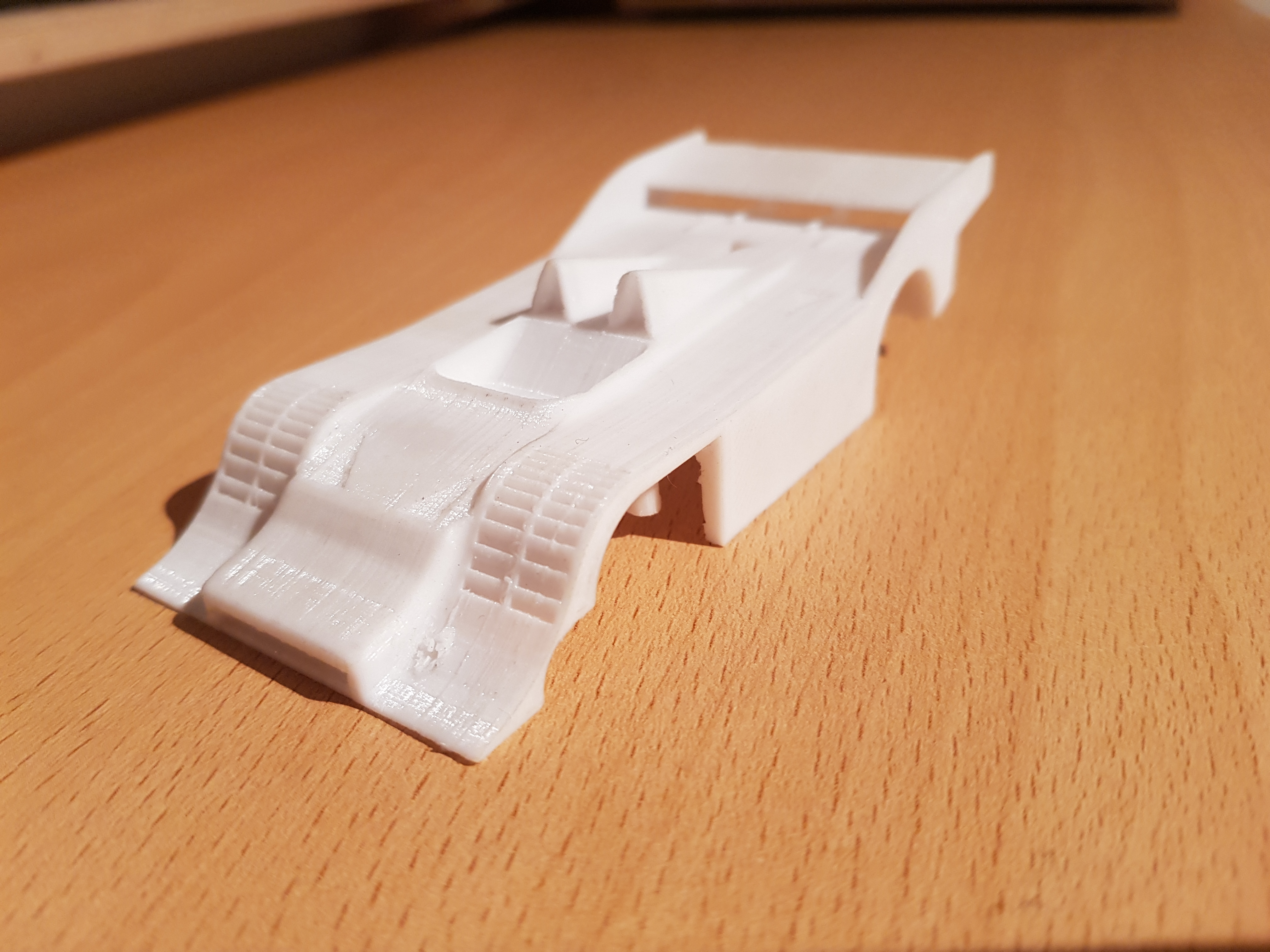

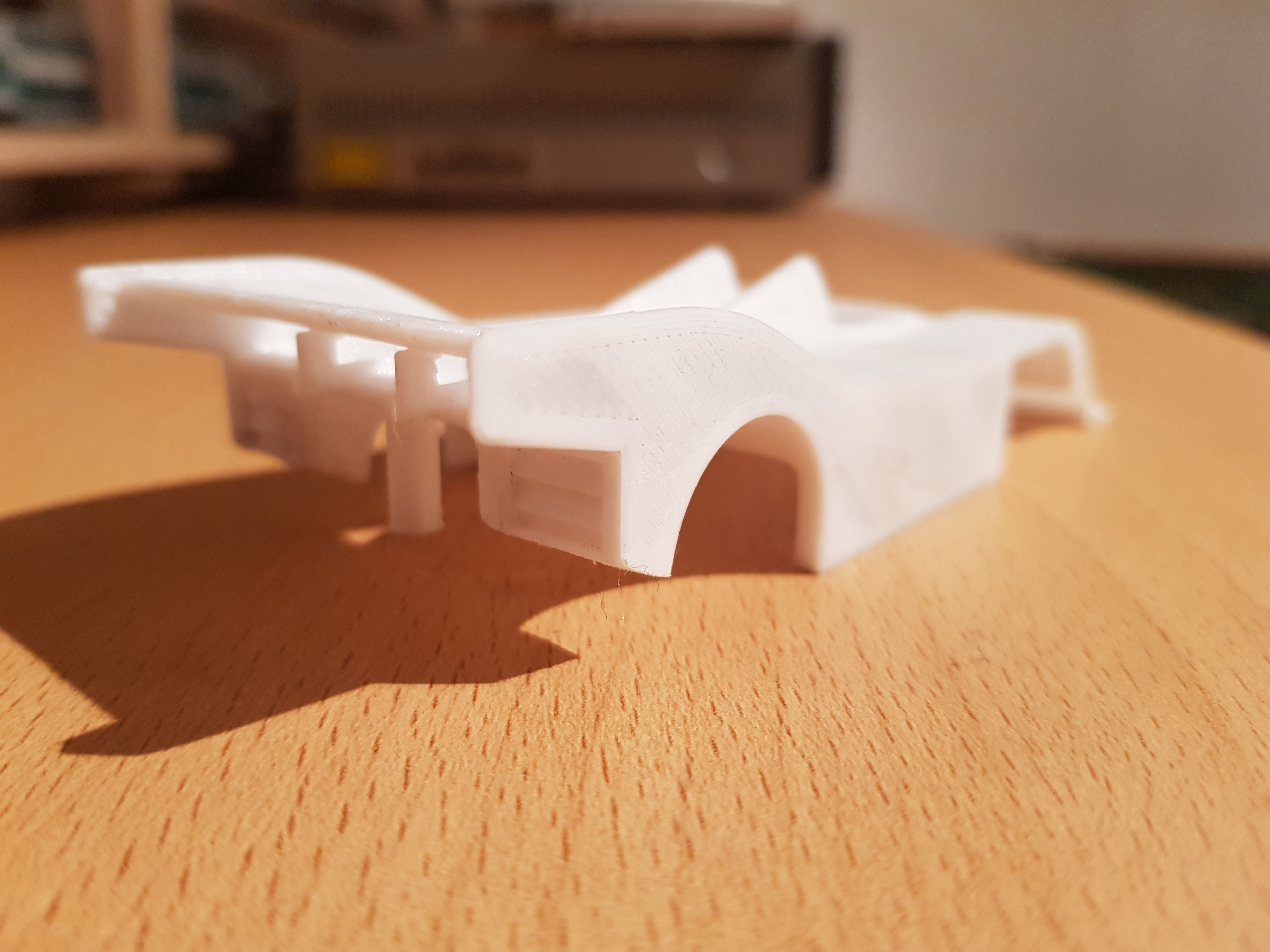

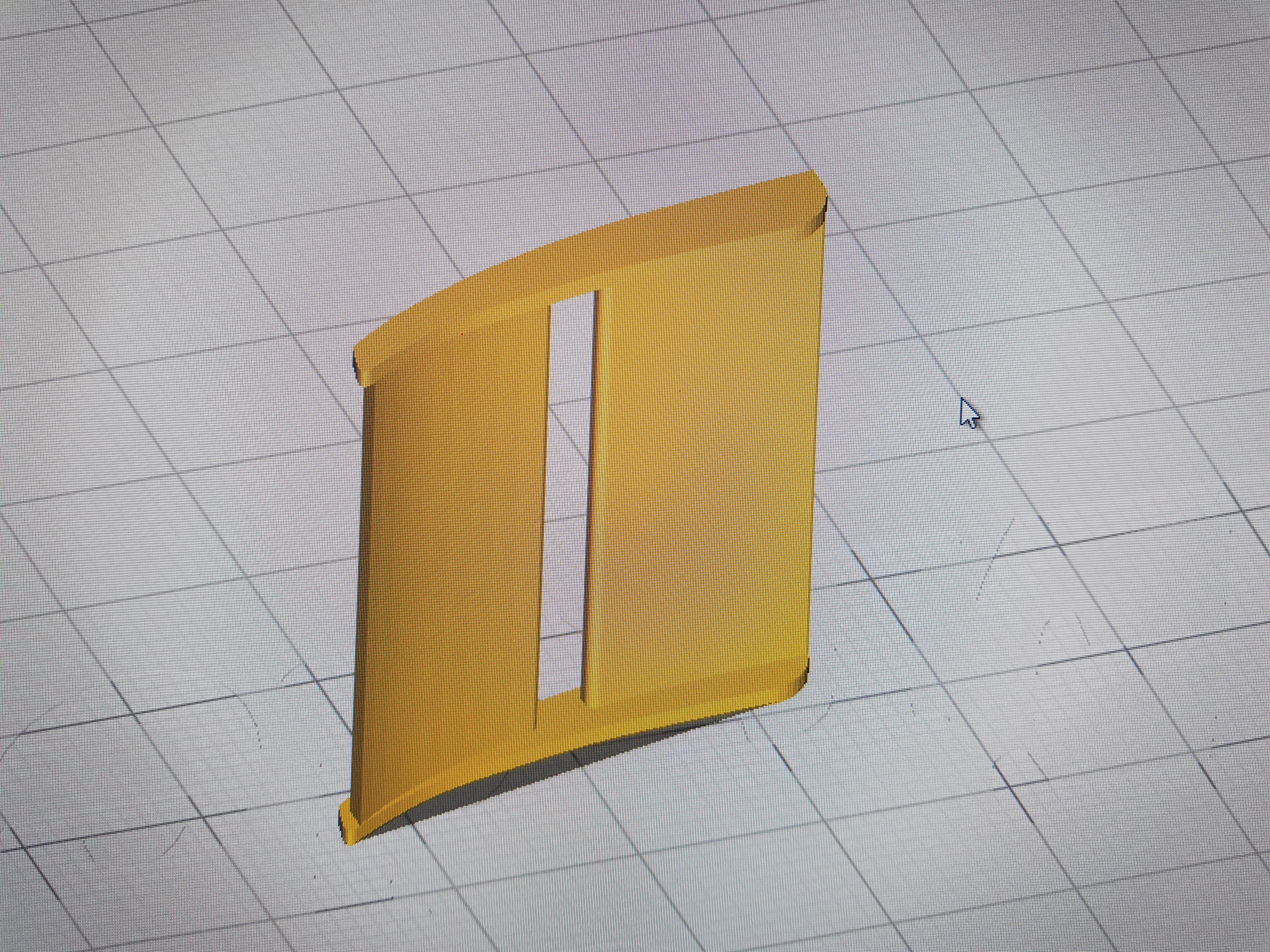

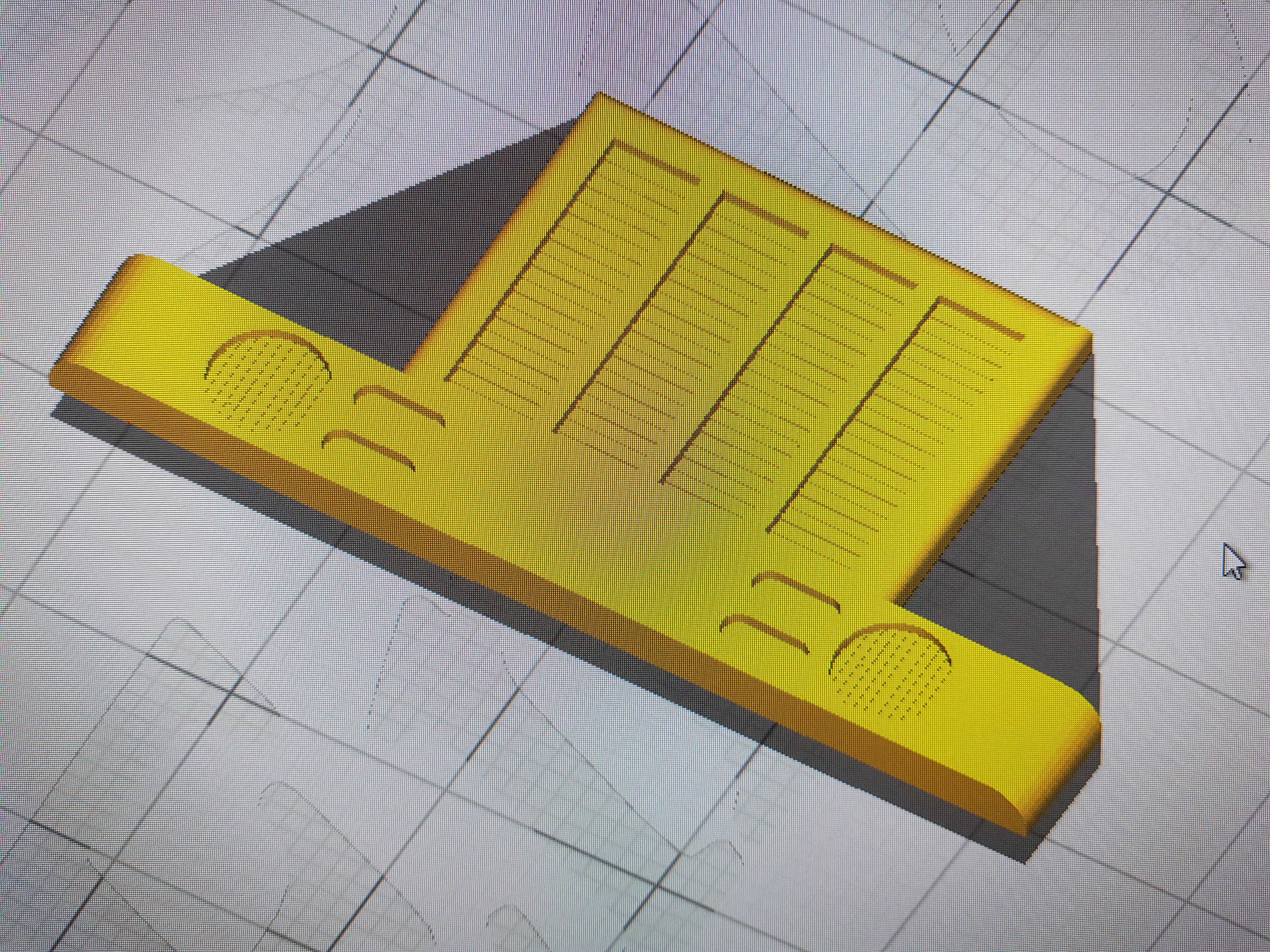

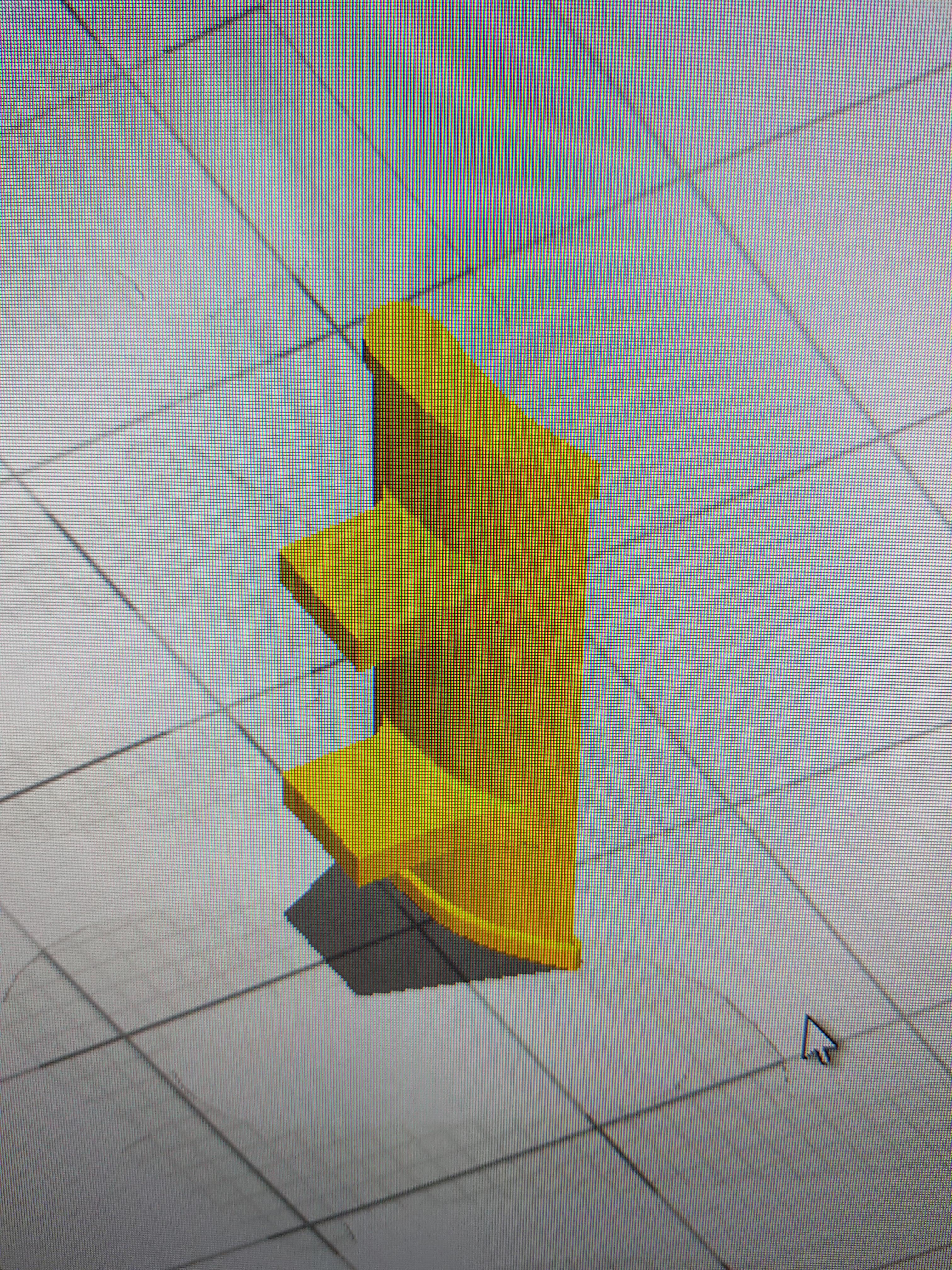

Nebenbei habe ich mich auch mal
an einer kompletten Neukonstruktion versucht,
ich hoffe man erkennt das Vorbild,
das wäre schön (Muss halt noch lackiert und mit Decals versehen werden).
Die Proportionen habe ich übrigens von originalen Zeichnungen fast 1:1 übernommen.

Der schaut super aus, nur tiefer muss er noch! Gute Idee, den auf die Seite gekippt zu drucken, das bietet sich bei dem Modell an.
Und was, wenn du die Auspuffrohre liegend druckst? Sieht nicht so schön aus, sollte aber marginal stabiler sein.
Und interessehalber, welchen Drucker verwendest du?

Am tiefer arbeite ich noch,
ist wegen dem Fahrereinsatz aber schwer zu machen :-(
Das Original ist übrigens auch nicht wirklich wahnsinnig tief (917/30) ;-)
Das liegend drucken, werde ich mal versuchen und Bericht erstatten...
Ich arbeite mit einem Ender 3D Pro,
günstig aber ganz ok, denke ich zumindest
