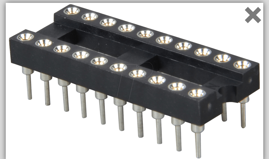

Beiträge: 407
Re: Elektronischer Parma Regler
Davon einer auf die Platine und in einen zweiten die Widerstände einölten, dann kannst du verschiedene Setups einfach stecken.
Beiträge: 5614
Die Idee ist gut, nur dass die Präzisionssockel wirklich schwer zu stecken sind, und die billigeren sehr schnell ausleiern oder verbiegen.
Dann am Regler lieber sowas:
https://www.amazon.de/DollaTek-Universa ... ZHCQEZNT8M
