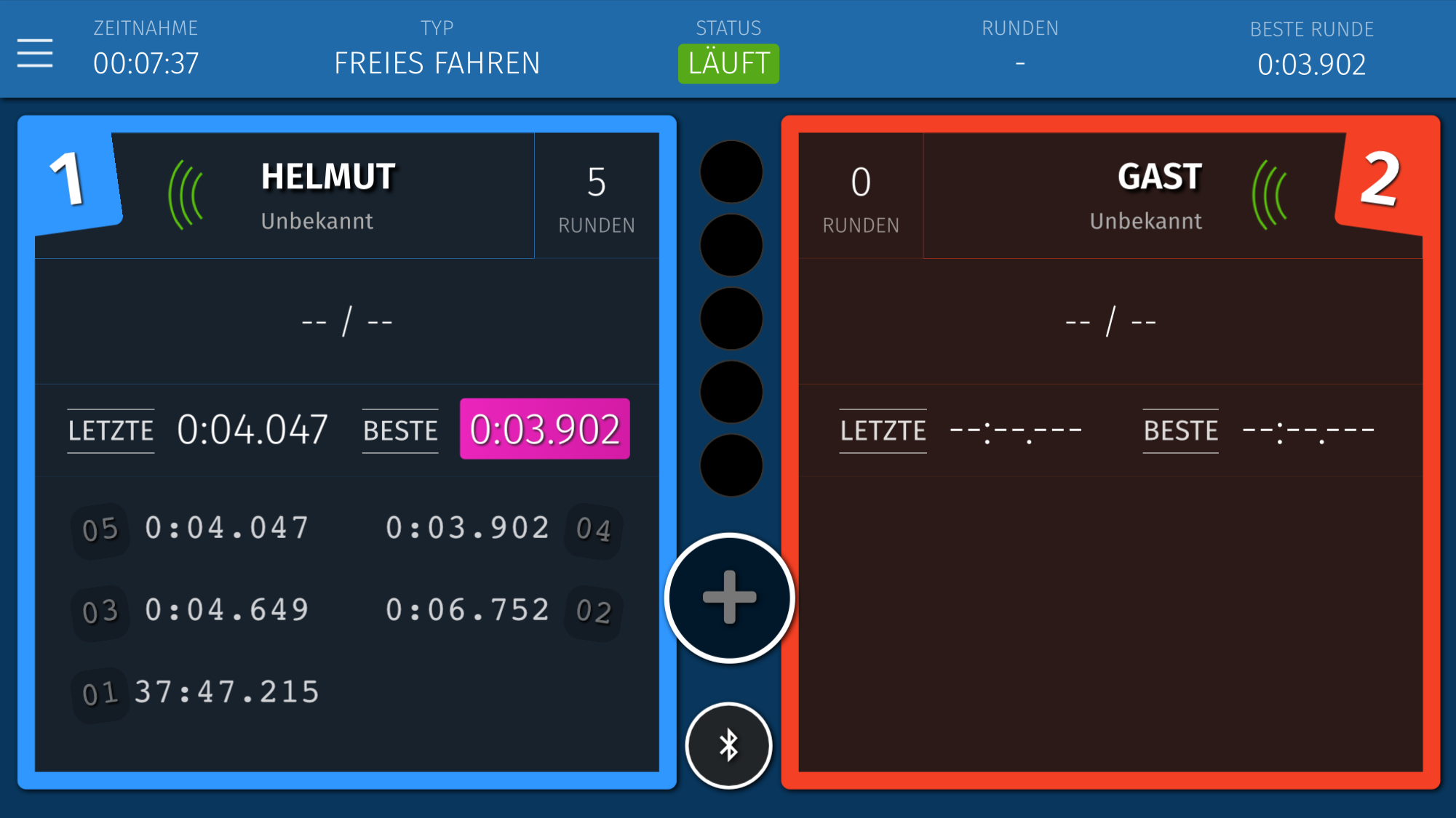

SmartRace für die Servo läuft seit gerade.

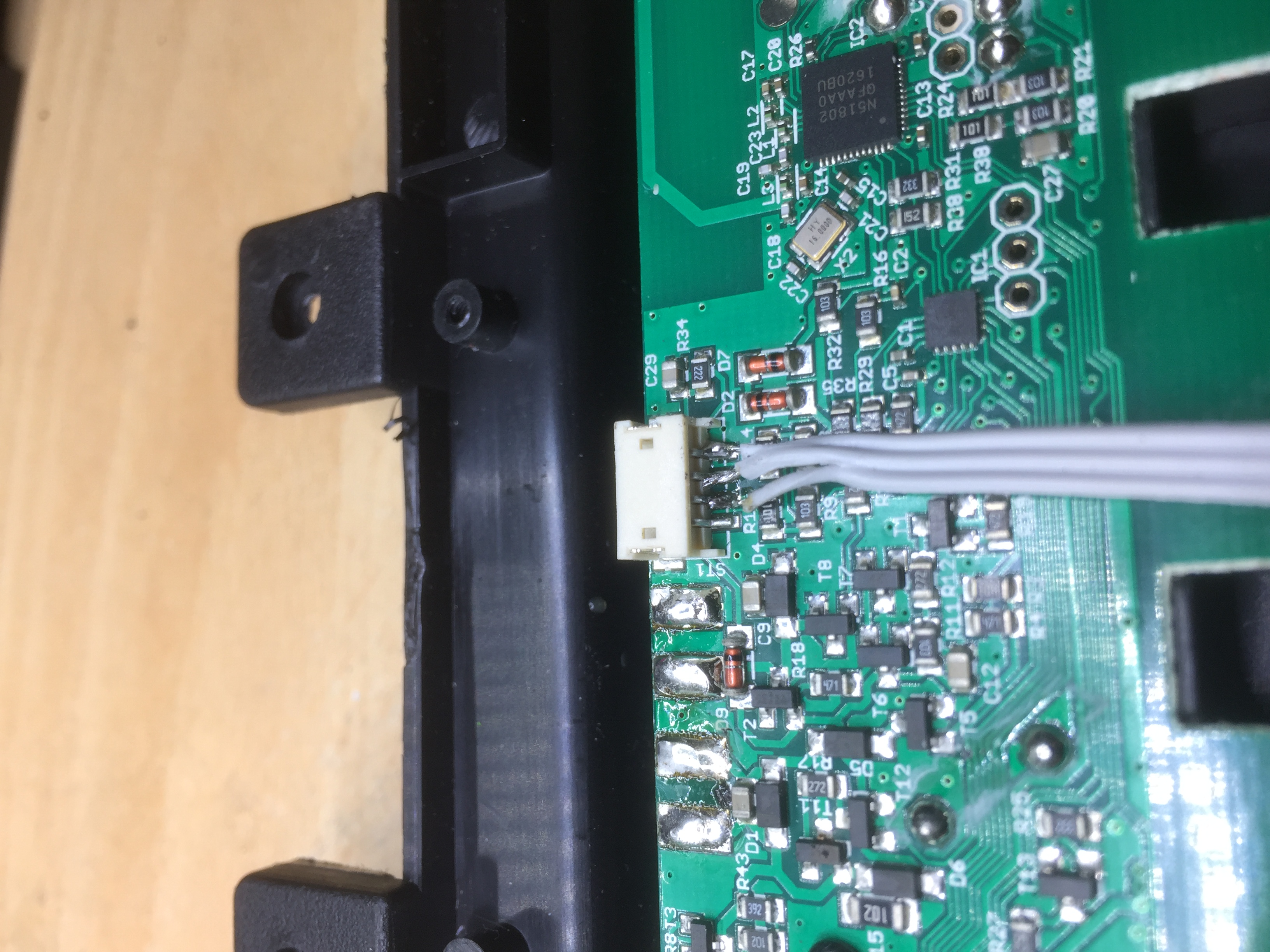

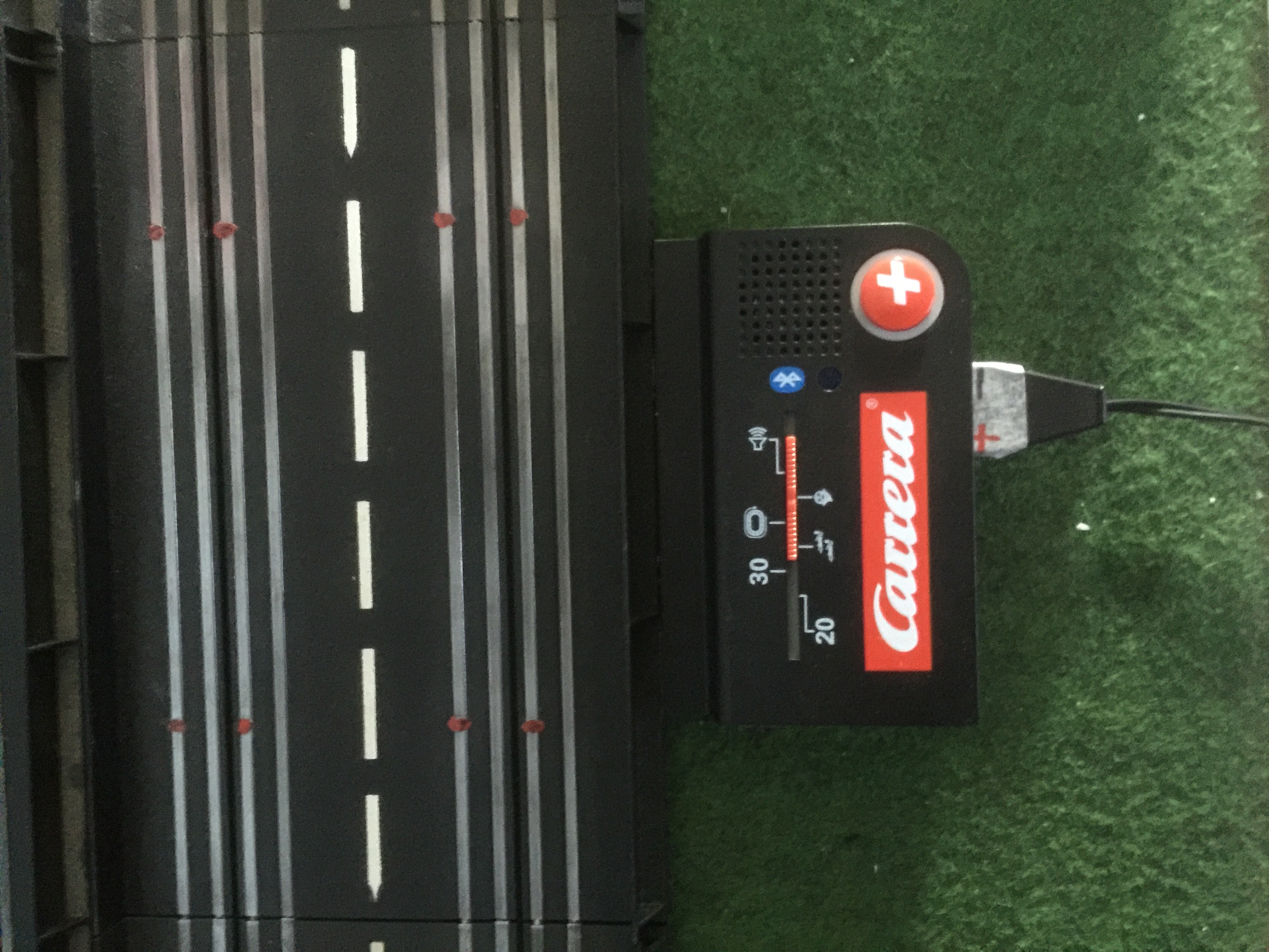

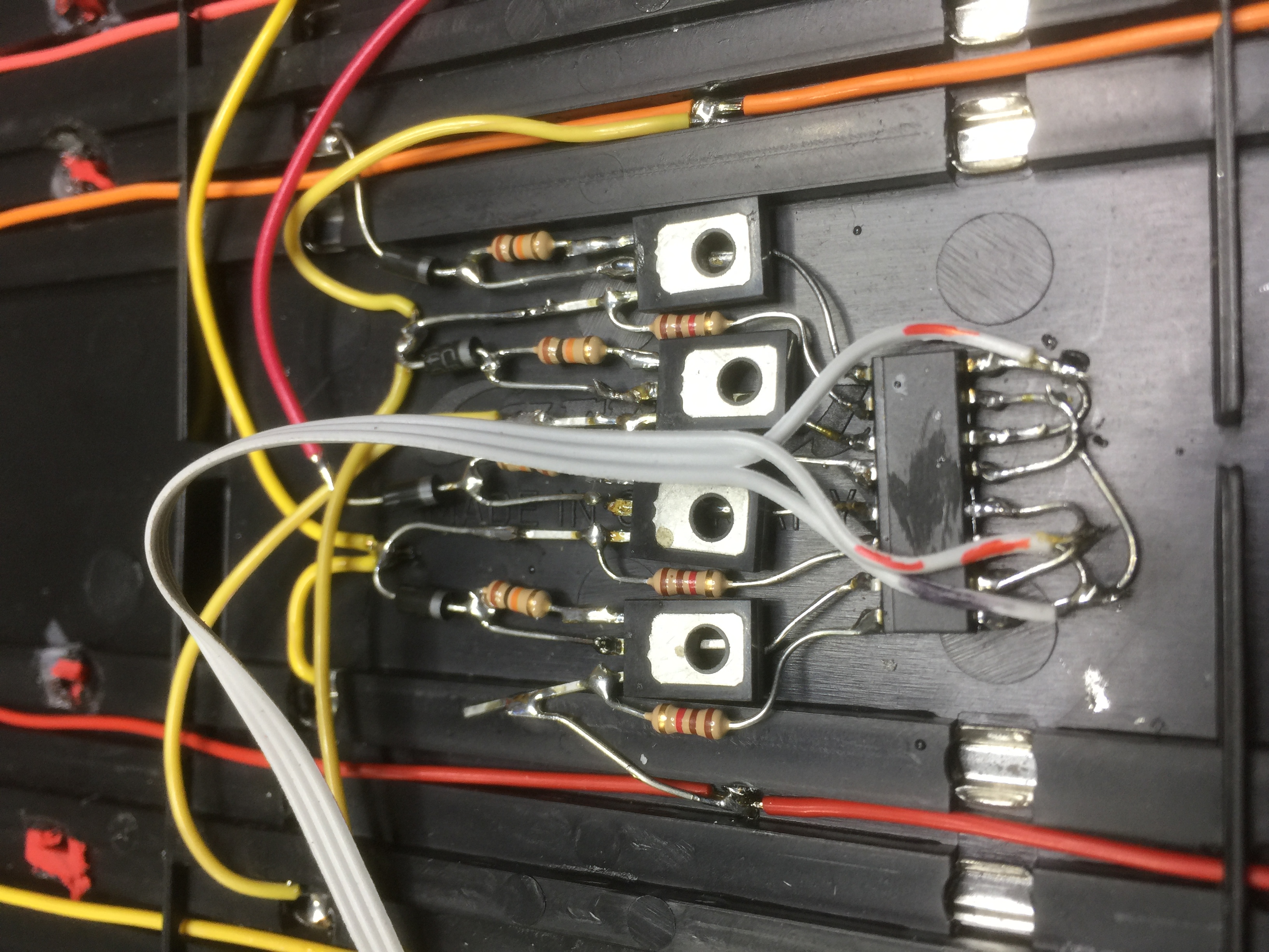

Also ich habe eine STZ Light in die Schiene integriert und das Signal an die Go Plus Elektronik adaptiert.
Besser wäre es jedoch gewesen einen Adapter zu bauen, an den man eine fertige STZ-Impulsschiene anschließen kann.
